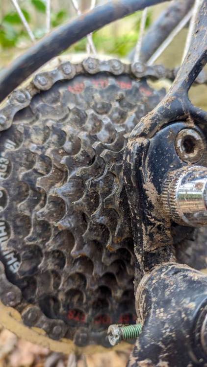

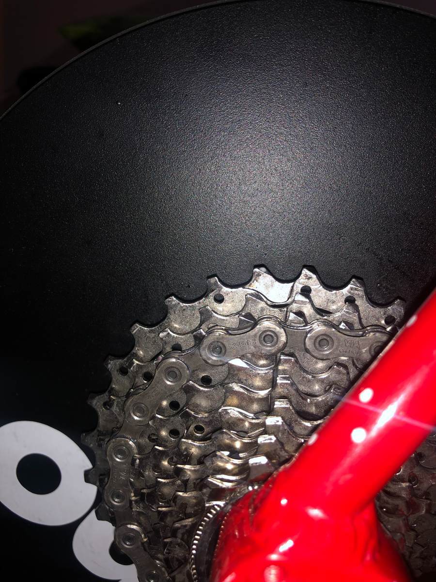

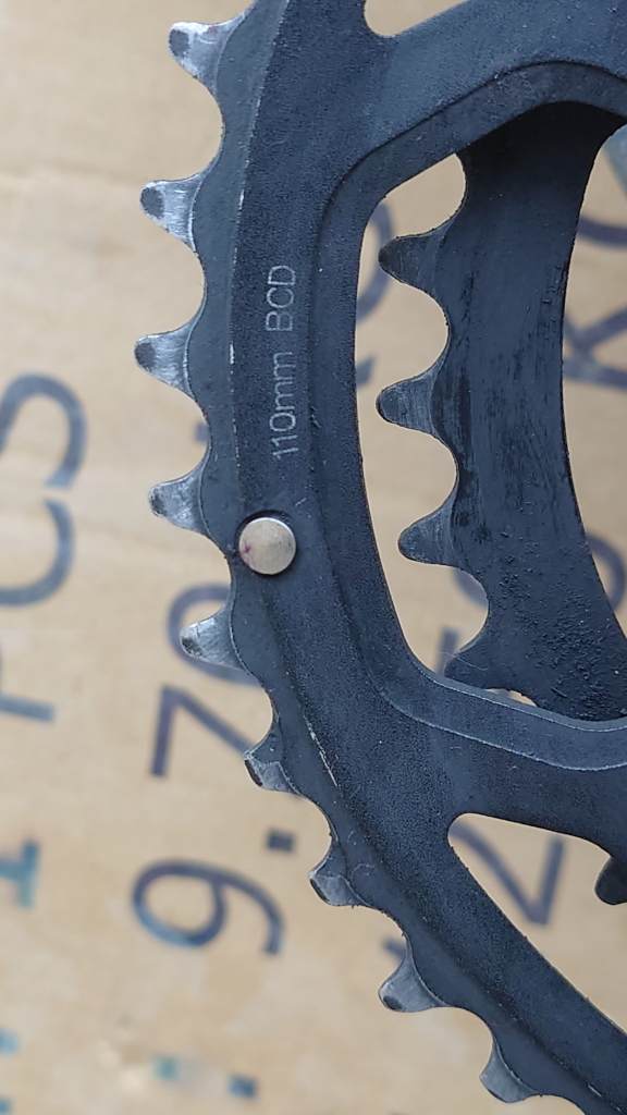

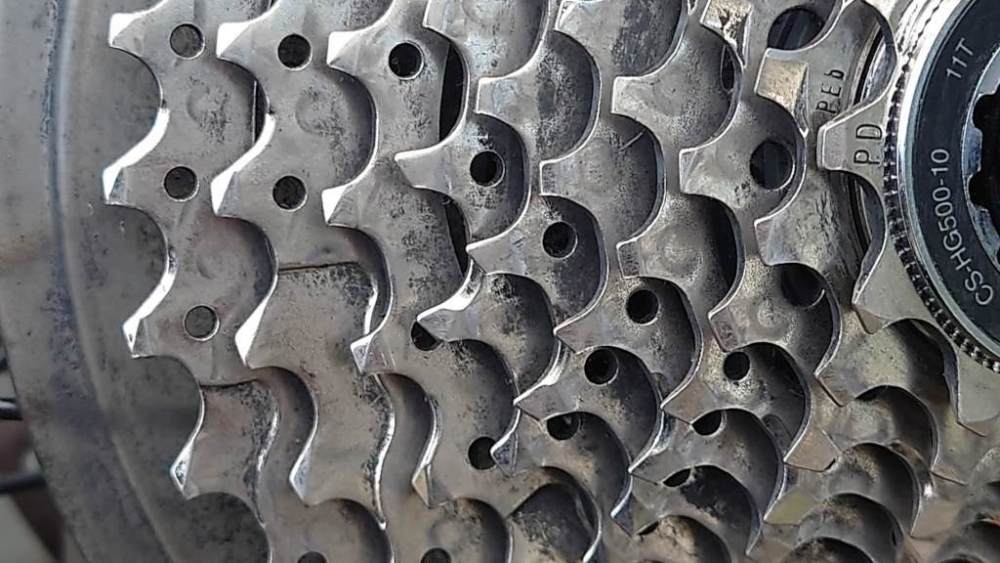

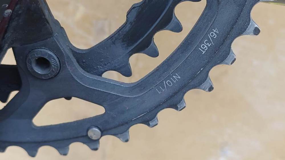

Mogę prosić o ocenę?
Rower kupiony w 2015 roku, jednak więcej stał niż jeździł - ja zrobiłem na nim może jakieś 500 kilometrów.
Napęd nie był zmieniany, więc nie wiem jaki ma przebieg.
Łańcuch przeskakuje, na której z mniejszych zębatek kasety (muszę dokładnie sprawdzić), niezależnie od zębatki na korbie.
Nie są to jednak przeskoki co obrót czy dwa, a raczej co kilkadziesiąt i nie są uzależnione od obciążenia, gdyż zdarzają się zarówno podczas lekkiego kręcenia jak i mocniejszego.
Dodatkowo proszę o ocenę łańcucha.
Niestety zapodziałem gdzieś przymiar, ale na największej zębatce na korbie i najmniejszej na kasecie, można go odciągnąć w sposób pokazany na zdjęciu, o ile na tej podstawie da się cokolwiek stwierdzić.
Wybaczcie wielkość zdjęć, ale nie mam pojęcia jak wrzucić miniatury na forum 😐

Nikt, nic?
Przeskoki występują na 7, 8 i 9 biegu, więc w sumie pewnie wynikają ze zużycia kasety, bo na tych biegach najczęściej jeżdżę.
Planuję wymienić na pewno kasetę i łańcuch, jednak nie wiem czy nie powinienem też korby lub samych zębatek na korbie, a przynajmniej tej środkowej.

Jak dla mnie wygląda zdrowo. Losowe przeskoki mogą być spowodowane np. przez kiepską spinkę. Jeśli jest skuty pinem, to też warto się przyjrzeć. Możesz też sprawdzić zakres dolny i ponownie wyregulować przerzutkę - na pewno nie zaszkodzi.

@marveloTeraz to mnie zastrzeliłeś. Jutro zejdę do piwnicy i sprawdzę spinkę. Byłem przekonany, że widziałem tam Shimano, ale może wymyślam. Kolejny powód, żeby wymienić ten napęd i w końcu wiedzieć co tam jest i jaki ma przebieg.

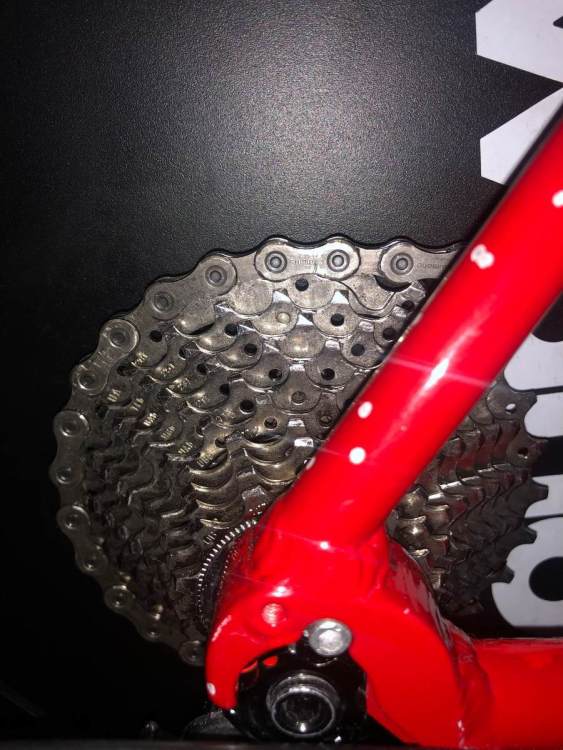

Na ostatnim zdjęciu faktycznie widać spinkę (na samym dole), taką typu "KMC Missing Link", ale Shimano do 9-ek takich nie robiło. Więc jeśli jest na niej napis Shimano, to może jest to spinka do węższego łańcucha (11-rz?) i jest za ciasna?
Spinka łańcucha Shimano Quick-Link SM-CN900 11 speed (bikestacja.pl)
P.S.

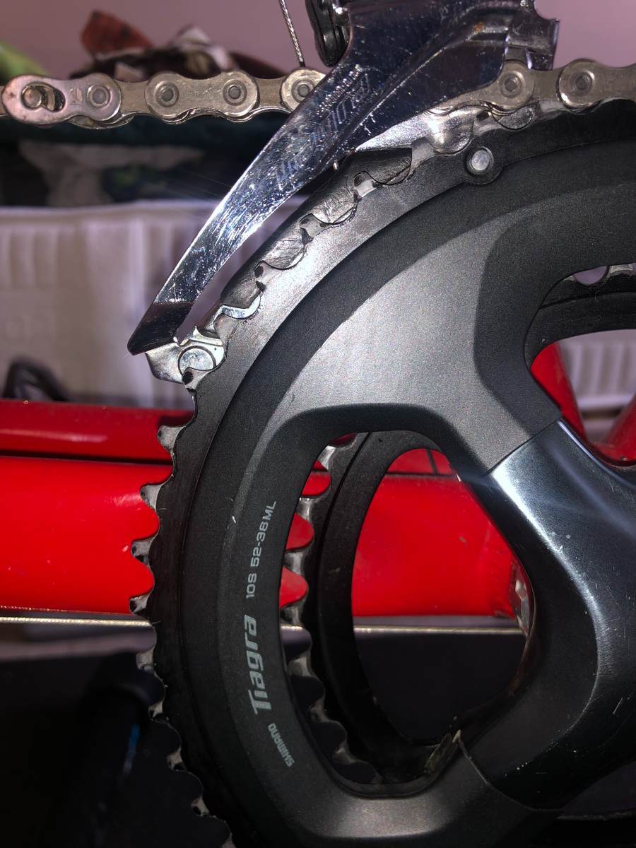

Na czwartym zdjęciu (prawy dolny róg) widać chyba napis KMC na spince. Więc być może jest to spinka właściwa dla łańcucha (KMC na pewno ma spinka na 9-rz), ale może być tak, że ktoś założył nową spinkę do mocno zużytego już łańcucha i w tym miejscu zmienia się podziałka łańcucha, powodując przeskakiwanie na niektórych zębatkach.

Jesteś śledczym? :D
Spinka rzeczywiście KMC.
Co więc najlepiej zrobić w takiej sytuacji? Wymienić sam łańcuch ze spinką i sprawdzić czy się przyjmie na kasecie?
Czy środkowy blat na korbie nie jest mocno zajechany? Mam wrażenie, że widzę tak "zęby rekina". A jeśli jest, wymieniać tylko jego czy od razu całość?

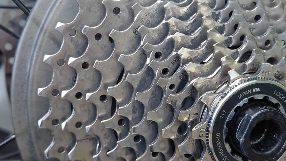

Zacząłbym właśnie od wymiany samego łańcucha. Ta kaseta nie wygląda źle, choć jakieś niewielkie zadziory widać na niektórych zębatkach.
Jak się nie przyjmie, to nowa kaseta, choć tą starą szkoda wyrzucać i moim zdaniem z pewnością z jakimś łańcuchem (może nie nowym, a trochę zużytym) powinna chodzić jeszcze długo bez problemu.
Jeśli będzie skakać na korbie to na 99% nie na blacie i nie na najmniejszej, bo blat z racji dużych rozmiarów może być już mocno zjechany a i tak przyjmuje nowy łańcuch, a najmniejsza wygląda tutaj jak nowa.

@marveloDziękuję. Kupię więc łańcuch i zobaczę jak będzie. Kaseta zostanie, jeśli łańcuch się przyjmie, a jeśli nie to ją wymienię, bo jednak te przeskoki są dość irytujące i niebezpieczne na najczęściej używanych zębatkach. Starą może zostawię na jakieś zimowe wypady czy do innego roweru, zobaczę.
Z przodu rzeczywiście, środkowa zębatka używana najczęściej, największą czasami, najmniejsza prawie wcale, stąd jej nowy wygląd.

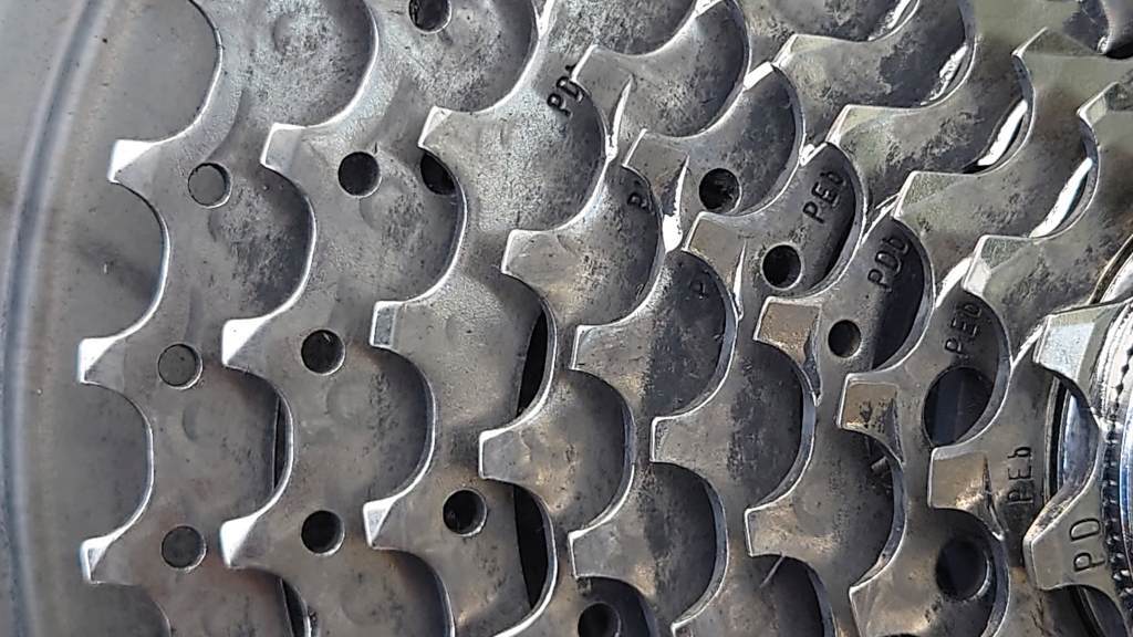

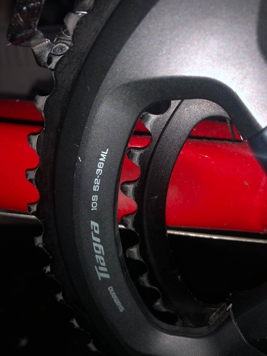

hej, u mnie korba + kaseta z trenażera, kasetę z "koła" pokażę jak zejdę do garażu:)
korba ma za sobą już ponad 14 tys. km - głównie duży blat - wielkopolska.
a kaseta trenażerowa ma za sobą 6 tys. km :)
