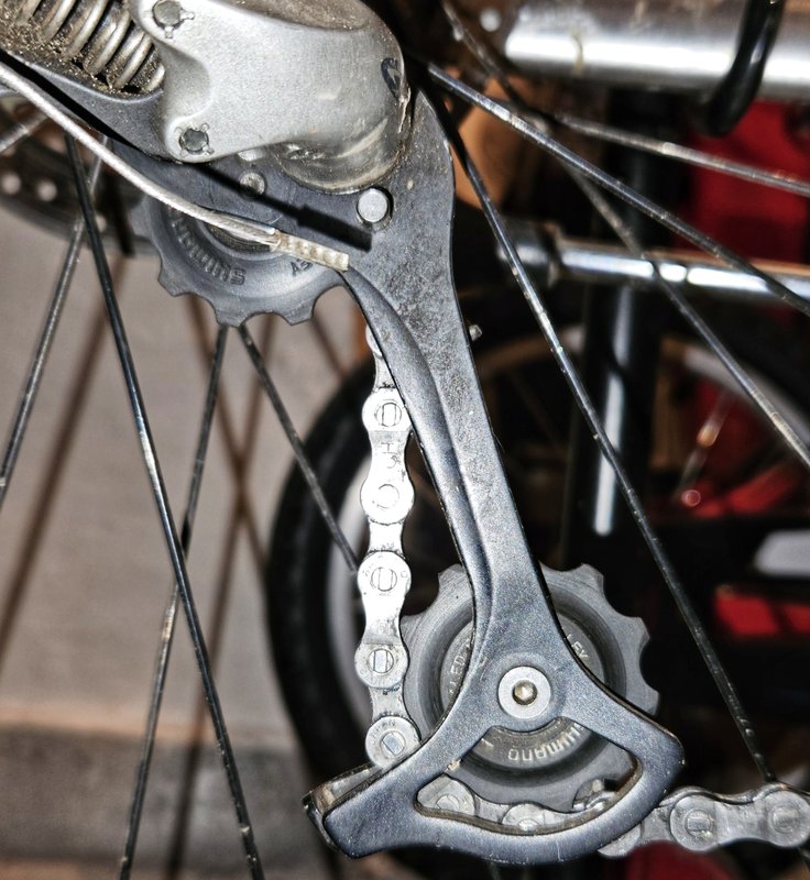

23 godziny temu, KSikorski napisał:
Regulacja położenia względem zębatki 10T determinuje regulację wszystkich kolejnych biegów. Wg instrukcji wózek powinien być wysunięty na zewnątrz roweru o grubość jednego zęba względem zębatki 10t.
Tak to wygląda, zrobiłem jeszcze zdjęcie, jakiej długości jest łańcuch, oczywiście zdjęcie nie jest miarodajne:)

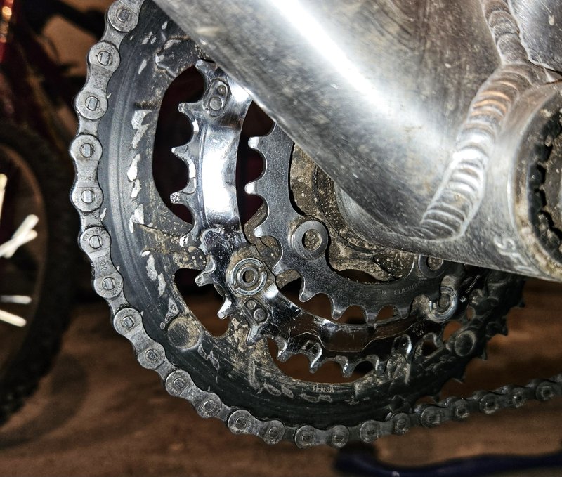

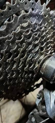

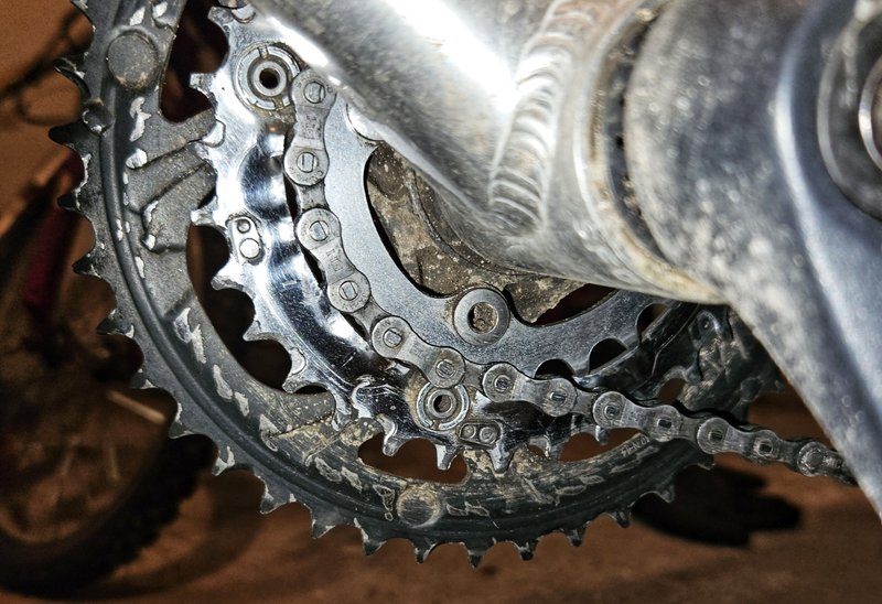

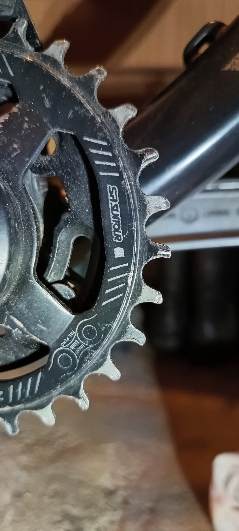

Potrzebna ocena zębatek:
(aktualizacja) wolnobieg1: link
(aktualizacja) wolnobieg2: link
(aktualizacja) kaseta: link
(nowe) korba: link
(nowe) dodatki: link
Przekierowania są aktywne po 5s od kliknięcia na linki.
Odnośnik do komentarza
Udostępnij na innych stronach
Wszystkie te części wyglądają kiepsko.
Link 1 Z wszystkich części ta wygląda najlepiej - ale czy przyjmie nowy łańcuch musisz sam się przekonać.
Link 2  Słabe (złom?) zwłaszcza zębatka 1 i 2.
Link 3  Jak wyżej ale tu wszystkie fatalnie wyglądają
Link 4  Wątpię czy przyjmie nowy łańcuch
Link 5  Pierwsze 2 zębatki z góry wyglądają znośnie reszta - trudno powiedzieć.

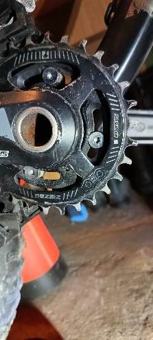

Wcześniej łańcuch był już jeden raz wymieniany. Kupiłem nowy, założyłem. Po wymianie jestem na większej tarczy z przodu to przy mocniejszym pedałowaniu łańcuch się wydawał głośnie dźwięki, strzelał, również spadał na mniejszą tarczę jak i na zewnętrzną stronę korby. Teraz pytanie czy to powód zużycia kasety czy korby.
Dodam też, że w kasecie na drugiej tarczy od strony zewnętrznej dwa zęby są ułamane jednak łańcuch przeskakiwał również na innych tarczach.
Wymieniłem kasetę i przejechałem 70km, a sytuacja ciągle wygląda tak samo. Udało mi się zauważyć co dokładnie się dzieje i po mocniejszym pchnięciu i następnym „chrupnięciu” łańcuch lekko spadł z górnej części dużego blatu lecz nie osiadł na mniejszej zębatce i po zapedalowaniu był już na prawidłowym miejscu.
Sprawdzić jeszcze dokładnie przednia i tylnią przerzutkę? Czy jestem już skazany na wymianę blatu

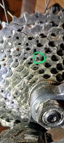

Witam. Jak ocenicie taką korbę i kasetę?  Ząbek zaznaczony kolorem jest wykrzywiony. Łańcuch jest  zużyty na 200 % i nie wiem co robić? Wymienić cały napęd żeby nie zniszczyć szybko nowego łańcucha?
Dziękuję i pozdrawiam!
