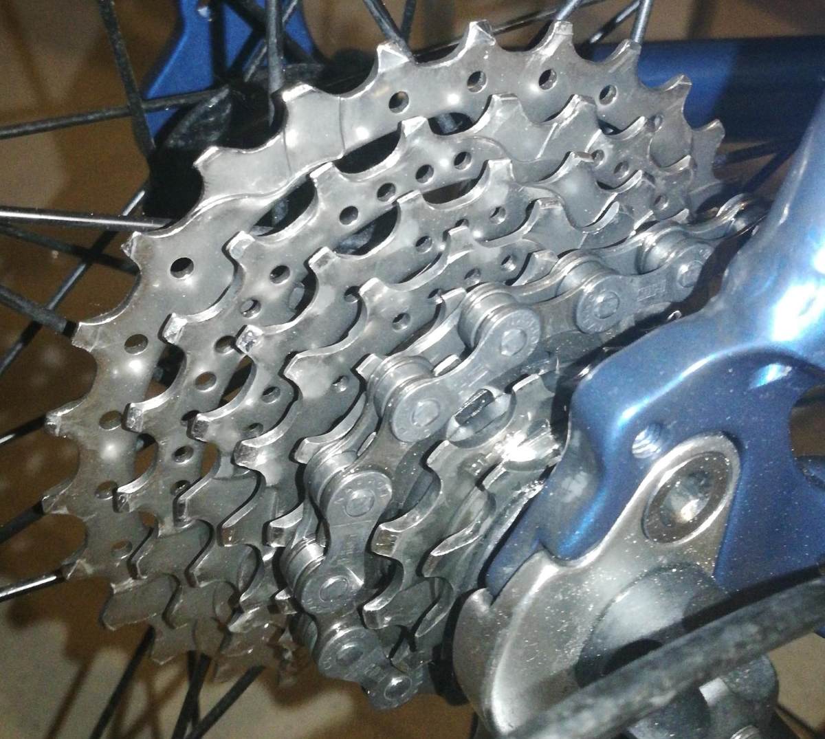

rozk_rock Napisano 11 Lipca 2023 Udostępnij Napisano 11 Lipca 2023 Znalazłem w moich gratach kasete, nie powiem - przydałaby mi się. Jesteście w stanie powiedzieć mi czy łańcuch nowy to się z nią dogada, czy nie bardzo? https://prnt.sc/w4zuje94IvNr https://prnt.sc/3INlvkwufM0s https://prnt.sc/TulKXYBssRDe Jeżeli nie to proszę o info, które zębatki nie dadzą rady. Może na reszcie uda mi się wykminić o co chodzi... Cytuj Odnośnik do komentarza Udostępnij na innych stronach More sharing options...
Lezia Napisano 12 Lipca 2023 Udostępnij Napisano 12 Lipca 2023 Najbardziej masz zużyte 17, 19 i 22. Ale uważam, że warto spróbować dać nowy łańcuch. Jeżeli po ok 100km będzie strzelać wtedy będziesz miał pewność, że kaseta to złom. Cytuj Odnośnik do komentarza Udostępnij na innych stronach More sharing options...

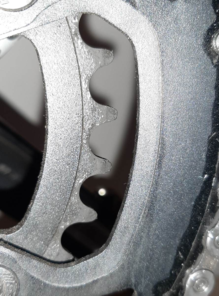

bayernowiec Napisano 29 Lipca 2023 Udostępnij Napisano 29 Lipca 2023 Cześć. Proszę o ocenę stanu korby z mojej szosy. Thank you from the mountain. Cytuj Odnośnik do komentarza Udostępnij na innych stronach More sharing options...

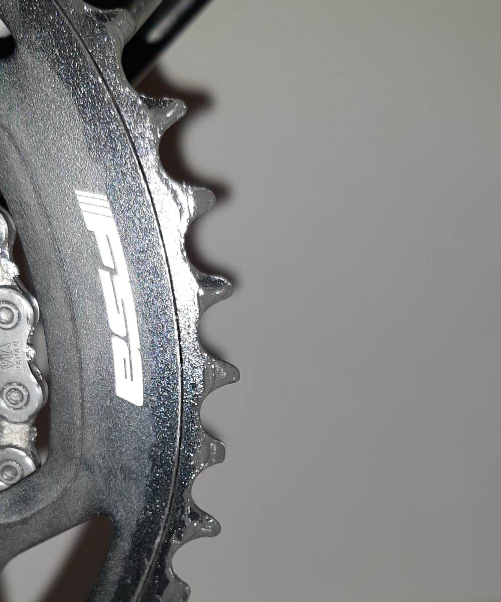

MikolajKasprzyk Napisano 7 Sierpnia 2023 Udostępnij Napisano 7 Sierpnia 2023 Jak oceniacie stan tej korby i kasety? Cytuj Odnośnik do komentarza Udostępnij na innych stronach More sharing options...
Lezia Napisano 9 Sierpnia 2023 Udostępnij Napisano 9 Sierpnia 2023 (edytowane) Korba wygląda, że jeszcze trochę pociągnie ( mała i średnia zębatka jest najbardziej podjechana) Żeby ocenić stan kasety zdjęcie zrób prostopadle do zębatek (a nie od tyłu jak teraz). Edytowane 9 Sierpnia 2023 przez Lezia Cytuj Odnośnik do komentarza Udostępnij na innych stronach More sharing options...

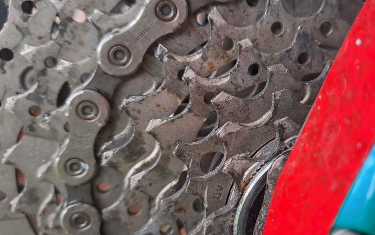

browariusz Napisano 25 Sierpnia 2023 Udostępnij Napisano 25 Sierpnia 2023 Witam wszystkich bardzo serdecznie, proszę o ocenę zamieszczonej kasety. Przebieg nieznany. Cytuj Odnośnik do komentarza Udostępnij na innych stronach More sharing options...
TheJW Napisano 25 Sierpnia 2023 Udostępnij Napisano 25 Sierpnia 2023 Panie, przecież to nowe jest. 2 Cytuj Odnośnik do komentarza Udostępnij na innych stronach More sharing options...
browariusz Napisano 25 Sierpnia 2023 Udostępnij Napisano 25 Sierpnia 2023 (edytowane) Dzięki, dobrze to przeczytać, bo przymiar na 1% wchodzi w łańcuch bez problemu 😏 Edytowane 25 Sierpnia 2023 przez browariusz Cytuj Odnośnik do komentarza Udostępnij na innych stronach More sharing options...

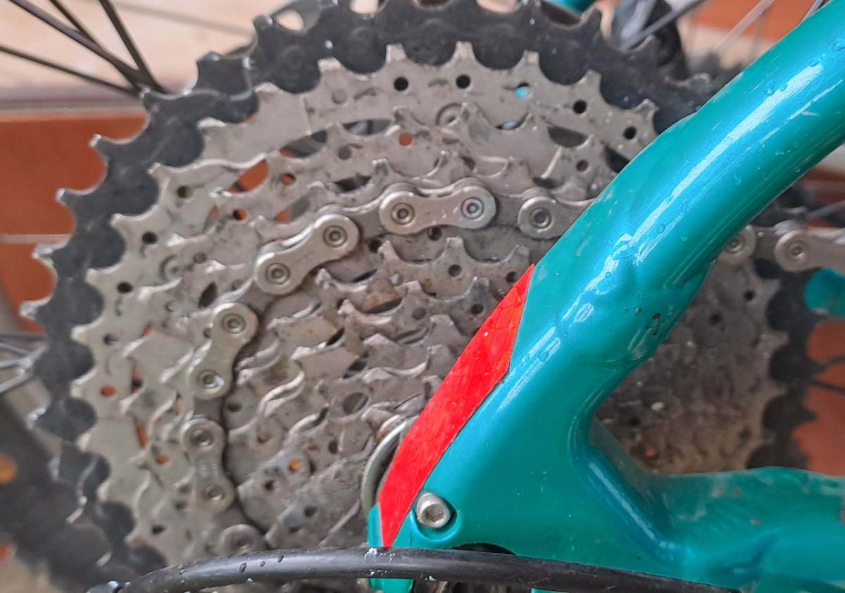

DiMoonn Napisano 30 Sierpnia 2023 Udostępnij Napisano 30 Sierpnia 2023 Jaki stan zużycia? Kaseta Shimano Deore CS-M4100 11-42, blisko 6000 km. Cytuj Odnośnik do komentarza Udostępnij na innych stronach More sharing options...
