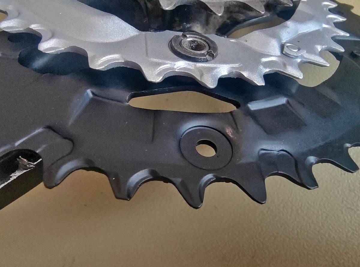

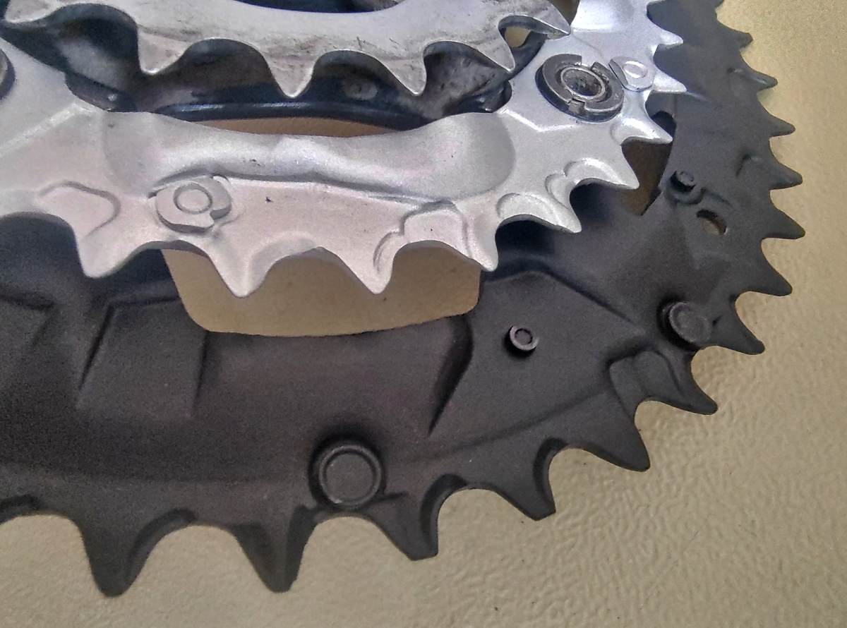

platek71 Napisano 2 Lipca 2023 Napisano 2 Lipca 2023 (edytowane) Hej, Mój duży blat, który zwyczajnie nieregularnie, mam wrażenie strzela, jak mocniej pedałuję... suport chyba odpada, bo rower ma nakręcone może z 2.5k. Lańcuch wymieniony i już sam zgłupiałem, bo zużycie blatu, jakby cholernie nierównomierne (większość zębów pico-belo) 🙉 Edytowane 2 Lipca 2023 przez platek71 Cytuj
miki11 Napisano 2 Lipca 2023 Napisano 2 Lipca 2023 To może faktycznie przykręć duży blat obróciwszy go o 90°. Wyważenie trochę przepadnie, ale to nie śmigło w helikopterze, a być może te zdrowsze zęby wezmą na siebie robotę. Ciekawie się to zużyło, mam wrażenie, że oni teraz klepią te blaty z chińskiego goowna, nie ze stali. Jako ciekawostkę dodam, że w mojej prehistorycznej damce Romet Gazela miałem korbę z jednym blatem i z tyłu 5 zębatek. I nigdy ich nie wymieniałem przez 31 lat jeżdżenia, od czasu do czasu nowy łańcuch i to wszystko. Tyle, że wtedy blaty robili metodą kowalską, a nie wycinali z goowno-kartonu. Cytuj
platek71 Napisano 2 Lipca 2023 Napisano 2 Lipca 2023 Tu kolejne zdjęcie. Nie dość, że zęby nierówne fabryczne to nierównomierne zużycie... Ten materiał to faktycznie gówno-karton, jak wszystko w ostatnim czasie. Tak, czy owak miałem zmieniać korbę i pytanie, czy 105 wystarczy, żeby blaty były lepszej jakości? Blat ze zdjęcia jest z FC-RS400... Cytuj

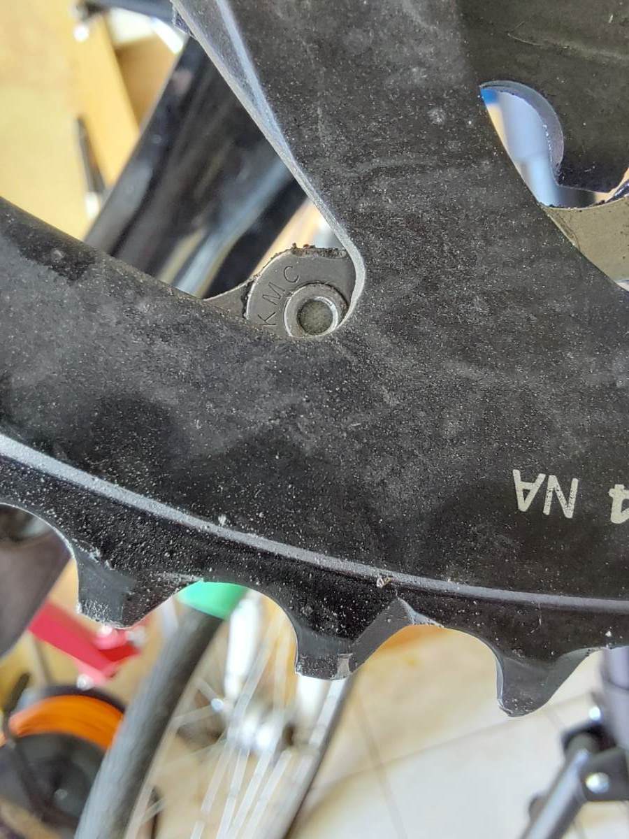

Mod Team bogus Napisano 2 Lipca 2023 Mod Team Napisano 2 Lipca 2023 Blat moim zdaniem jest w dobrej kondycji. Ponadto blat nie strzela. Jak już to suport i to, że ma 2500 km o niczym nie świadczy. Cytuj
platek71 Napisano 2 Lipca 2023 Napisano 2 Lipca 2023 Czyli jednak? Ok. W suportach jeszcze nie grzebałem, więc trzeba będzie podjechać do serwisu. Dzięki! Cytuj
Mod Team bogus Napisano 2 Lipca 2023 Mod Team Napisano 2 Lipca 2023 Blat, żeby dawał oznaki zużycia musiałby przejechać z 20000 km z mocną nogą lub ewentualnie w bardzo trudnych warunkach. U Ciebie wygląda niemal jak nowy, więc nie ma co się w nim doszukiwać problemu. 2 Cytuj
platek71 Napisano 2 Lipca 2023 Napisano 2 Lipca 2023 Łańcuch wymieniony, więc zostaje tylko suport? Cytuj
Mod Team bogus Napisano 2 Lipca 2023 Mod Team Napisano 2 Lipca 2023 Według mnie tak. Od tego zacząłbym całą diagnostykę. 1 Cytuj
miki11 Napisano 3 Lipca 2023 Napisano 3 Lipca 2023 Popatrz na funkiel-nówki blaty (44 i 32) z korby Shimano FC-M430. One od razu niektóre są "zajechane" 🙂 Taki system. Cytuj
platek71 Napisano 3 Lipca 2023 Napisano 3 Lipca 2023 Rzeczywiście. No nic - biorę się za suport... Cytuj
