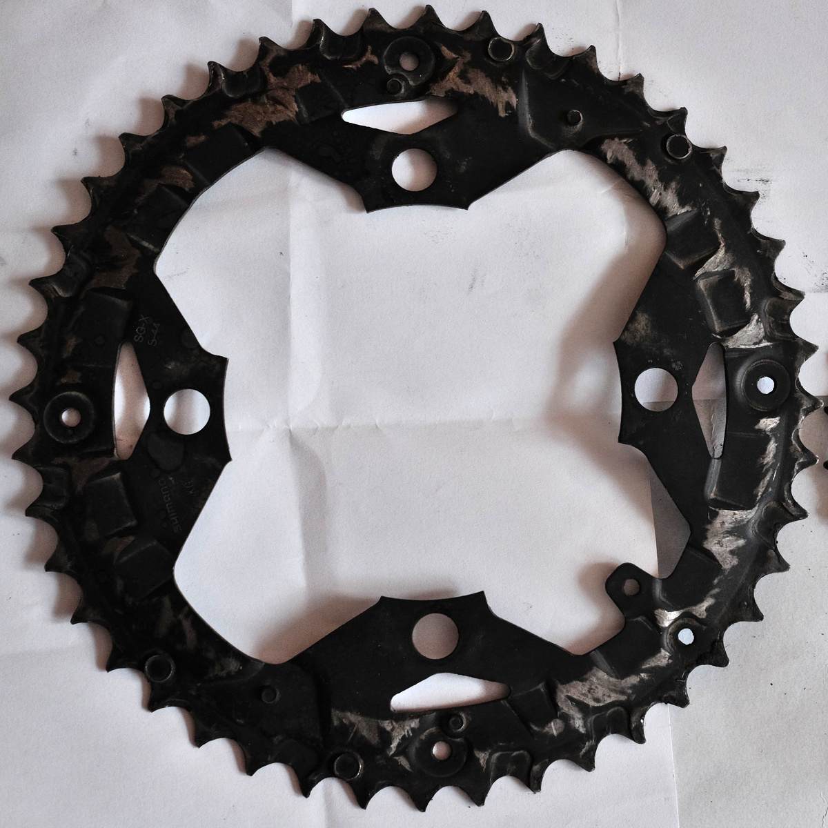

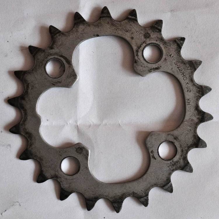

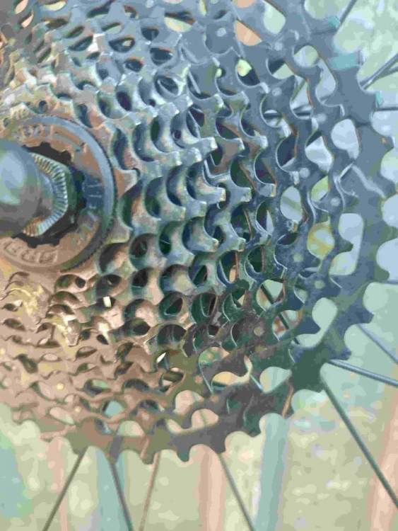

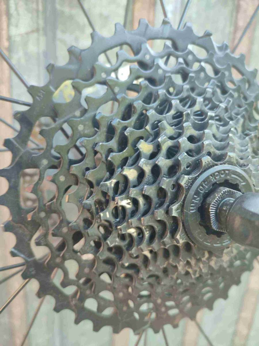

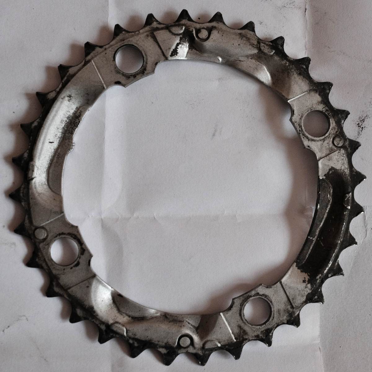

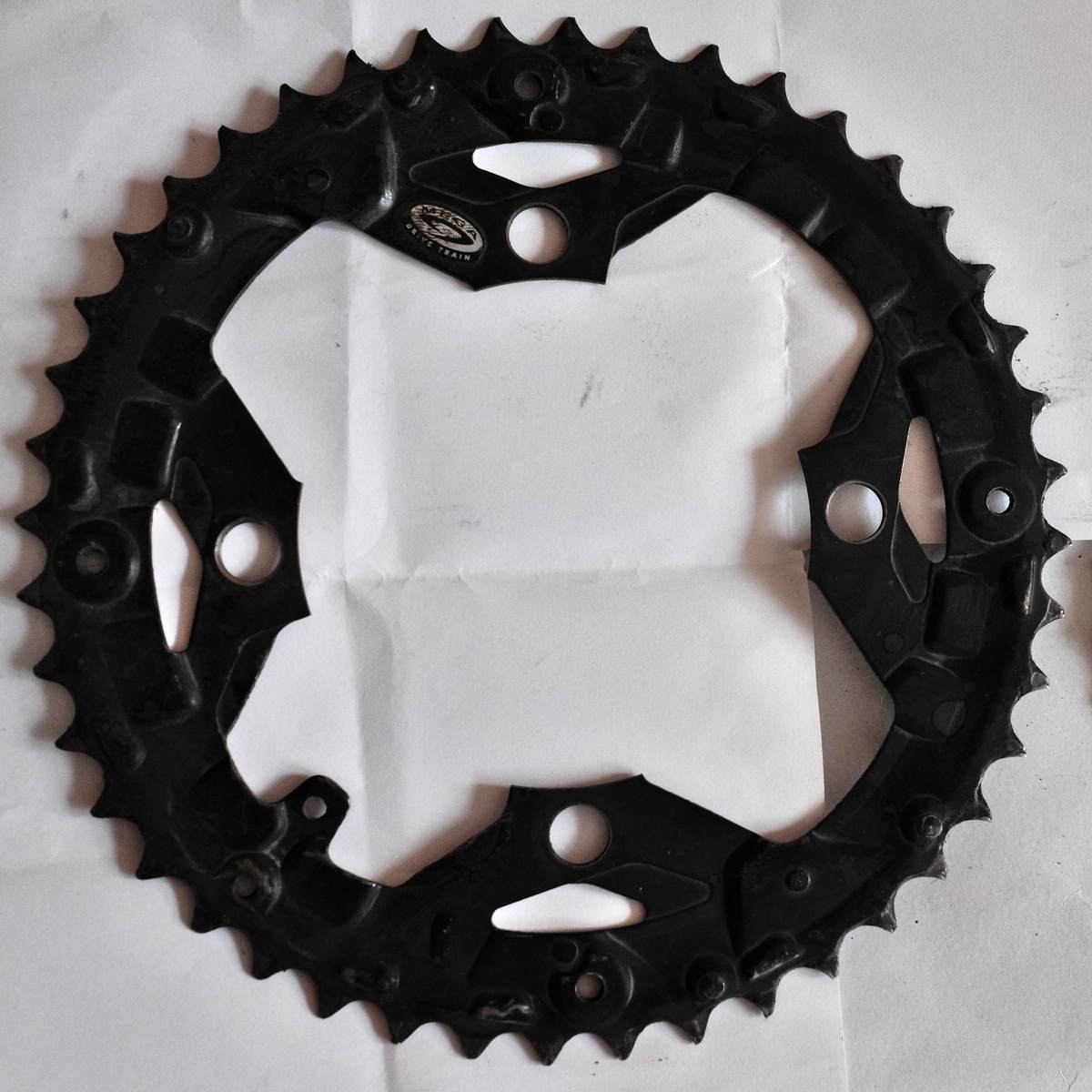

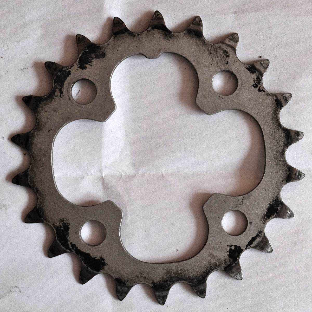

No fakt jest ząb skruszony jeden na kasecie i 4,5 tryb nieco wyjedzony ale tak to spoko, ani zęby nie są pokrzywione, ani rozklepane jak u mnie kilka fotek wyżej. No jest obdrapana korba, fakt porysowana i wyciorana. Ale spokojnie bym zakładał w to nowy łańcuch - po prostu masz lekką nogę.

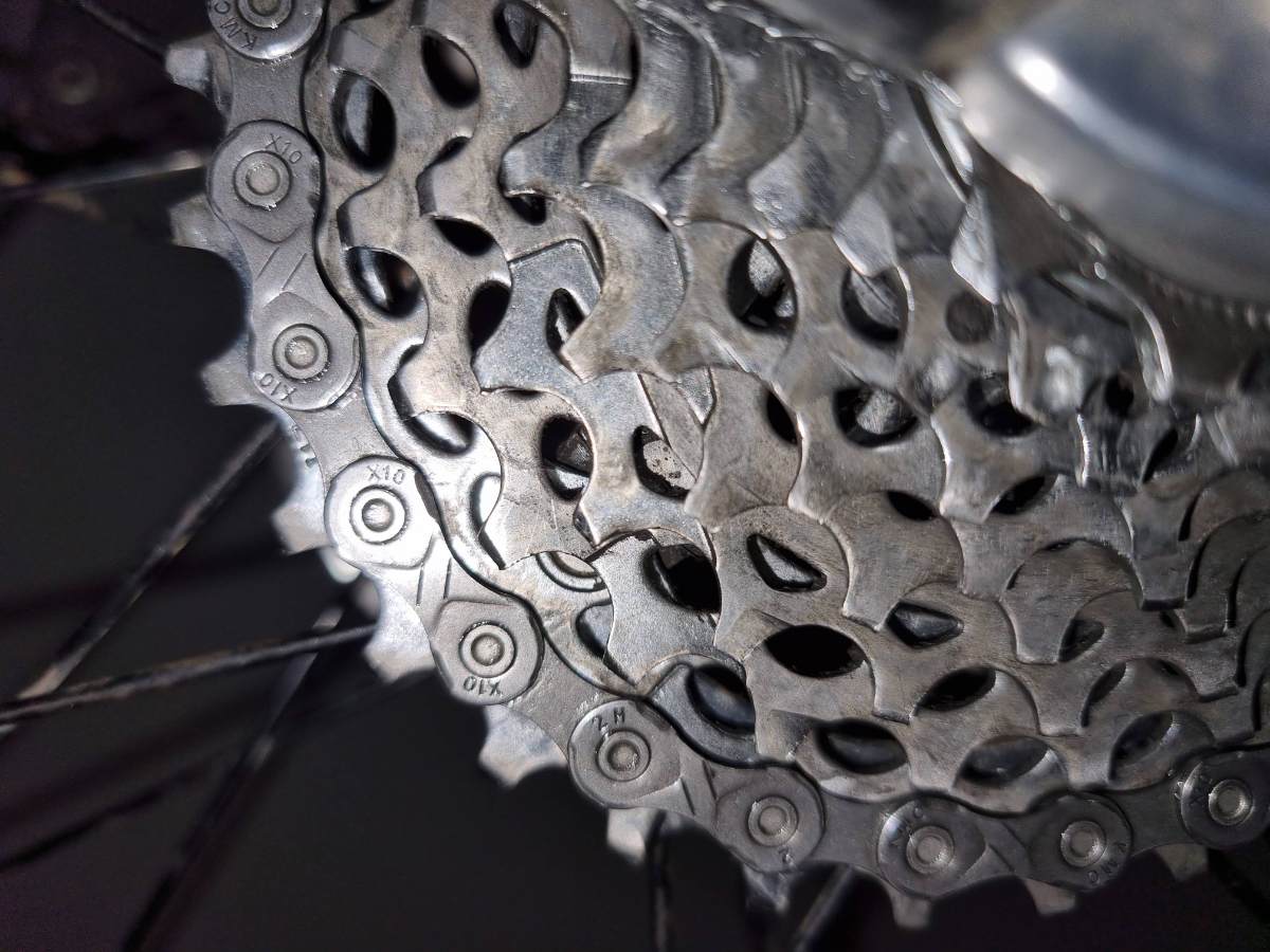

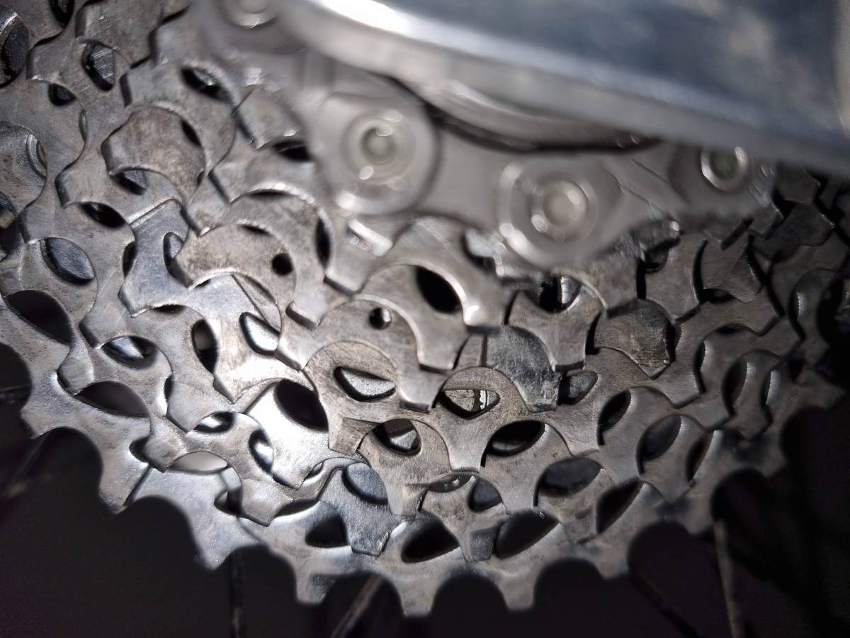

Jeszcze raz zdjęcia (chyba trochę lepsze 😕 coś mi z nimi nie wychodzi) plus jeszcze fota korby tam jest jeden blat
Sory, że z łańcuchem i tylko połówki widać ale może coś z tego da się zauważyć?
Kupiłem nowy łańcuch i chrupocze pytanie czy się ułoży czy też ten napęd jest już zajechany?
Edytowane przez irowerem
Odnośnik do komentarza
Udostępnij na innych stronach
Blat z korby wygląda na OK (choć nie widzę najważniejszej części blatu).
Kaseta jakoś tragicznie też nie wygląda. Czasami łańcuch się układa nawet i 50-100km.
Możesz pilnikiem spiłować zadziory na zębach kasety - poprawisz kulturę zmiany biegów.
Obecnie rynek jest zalany całym mnóstwem podrabianych łańcuchów KMC.
  • +1 pomógł 1
No to super, choć już powoli rozmyślałem nad napędem 1x10 lub coś w tym stylu, lecz nie spodziewałem się, że to taka droga zabawa. Cały napęd już ładnie umyłem i będę się zabierał za inspekcję wkładu suportu, żeby pozbyć się tego strzelania. Łańcuchy najczęściej rotowałem tzn. kupowałem 3 i jeździłem na każdym np. po 400 km, więc może to też miało wpływ na mniejsze zużycie zębatek.

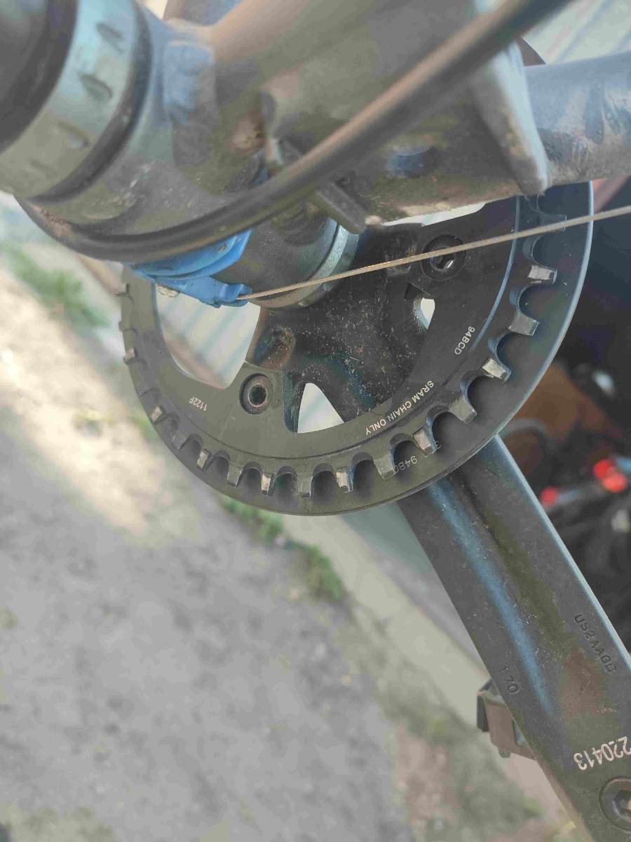

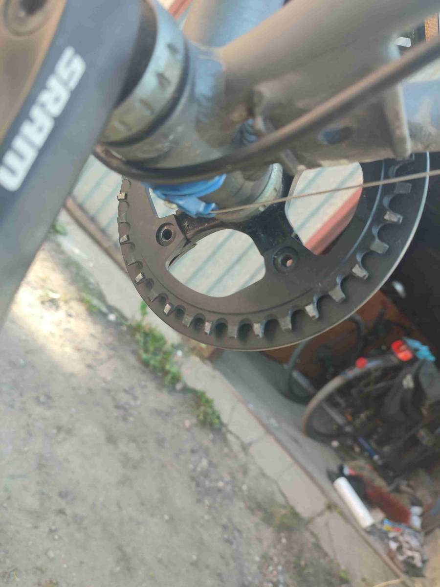

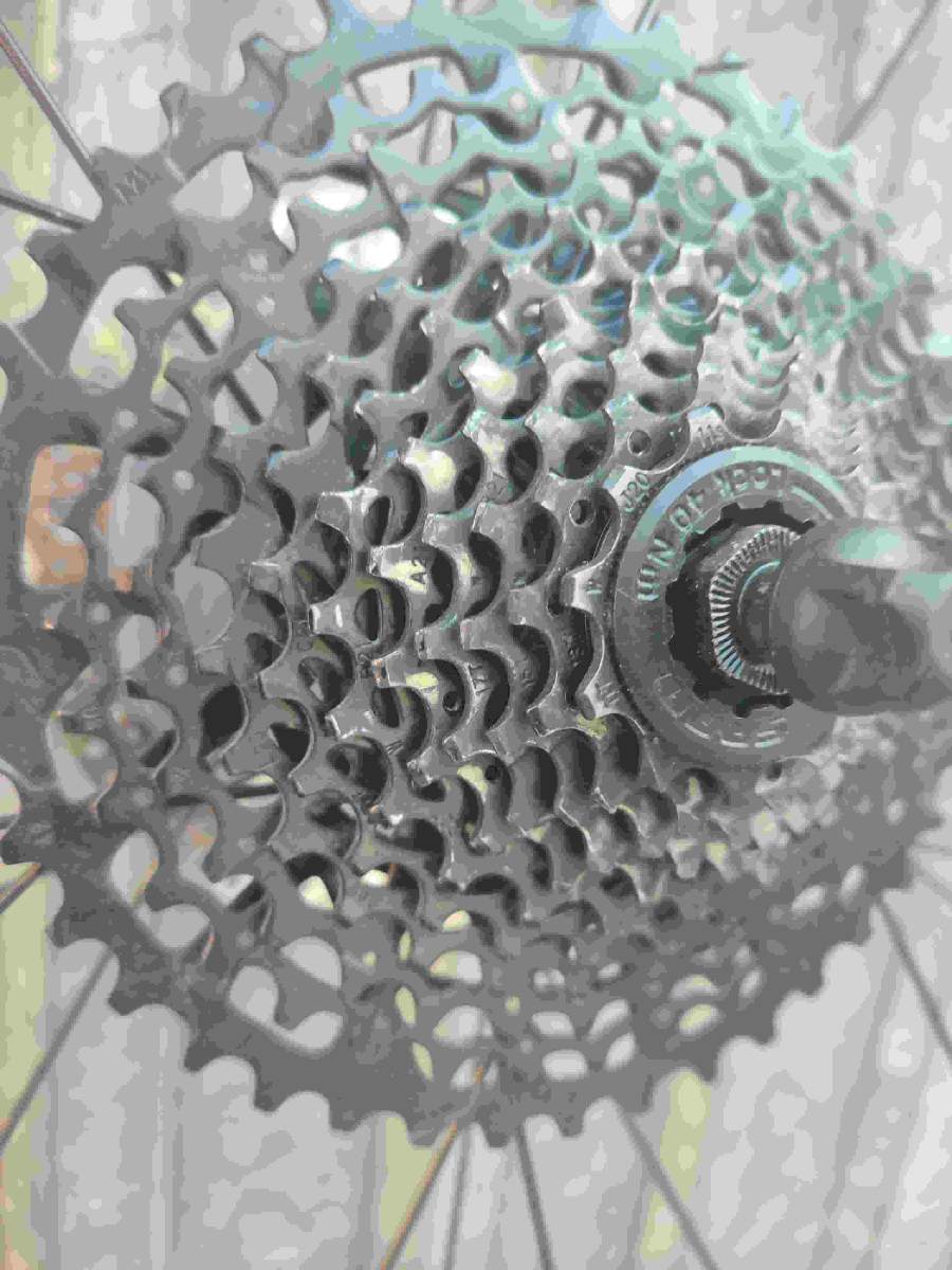

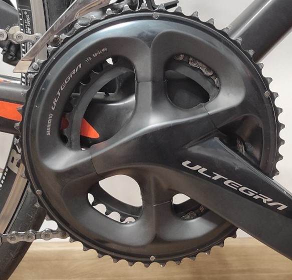

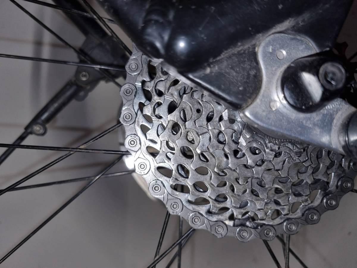

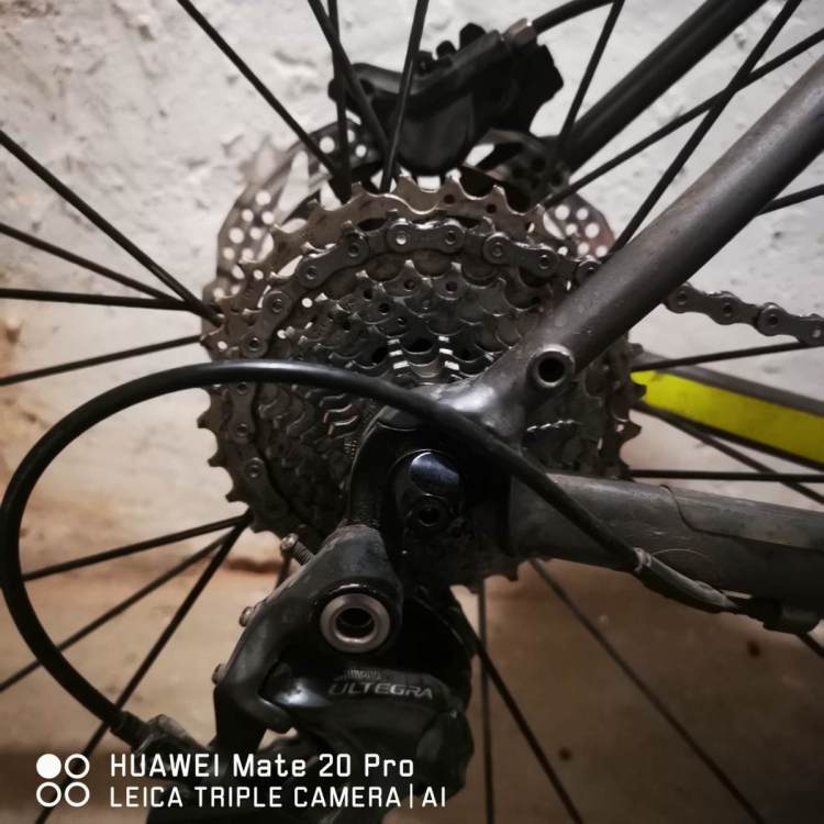

Cześć,
Prośba o pomoc w ocenie stanu poniższego napędu. Chciałbym ustalić jak bardzo agonalnie on wygląda i czy wymieniać tylko wolnobieg czy korbę też? Łańcuch oczywiście będzie nowy. Jeżeli potrzebne są bardziej dokładne zdjęcia - prośba o info i wrzucę.
Z góry dziękuję,
Pozdrawiam
@florek92Na tym zdjęciu słabo widać kasetę ale myślę, że warto spróbować dać nowy łańcuch . Jeśli po 50-100km łańcuch się nie ułoży to kaseta do wymiany.
@tamm90cTak prawdę powiedziawszy masz i wolnobieg i korbę do wymiany. Co się dzieje podczas jazdy? Strzela łańcuch podczas mocniejszego depnięcia, łańcuch "tańczy" na napędzie?  Czemu pytam, bo się zastanawiam czy nie opłaca Ci się nic nie robić i dojechać napęd a potem dopiero wszystko wymienić. Dać nową korbę, wolnobieg i jeździć na 3 łańcuchy. Taki zestaw posłuży Ci na bardzo długo.
  • +1 pomógł 2
@Lezia Bardzo dziękuję za odpowiedź i cenną radę, z której chętnie skorzystam. Odpowiadając na Twoje pytanie - napęd pracuje dość głośno, a przy mocniejszym depnięciu zdarza się przeskakiwanie łańcucha. Na szczęście jeszcze dość sporadycznie. Chciałbym tylko doprecyzować, zgodnie z Twoim doświadczeniem ile czasu/lub kilometrów wytrzyma jeszcze mój aktualny zestaw?
@Lezia Powiedziałbym, że bardziej siłowo, ale jeżeli stan nie jest jeszcze bardzo zły to dokładnie wszystko wyczyszczę, nasmaruję łańcuch i złożę. A kiedy się zużyje całkowicie to wymienię całość i będę jeździł na 3 łańcuchy. Jeszcze raz bardzo dziękuję.

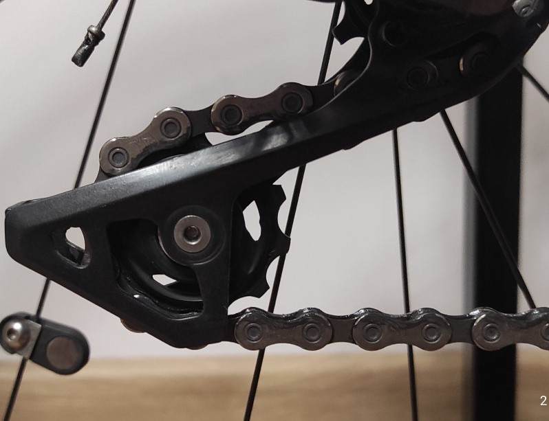

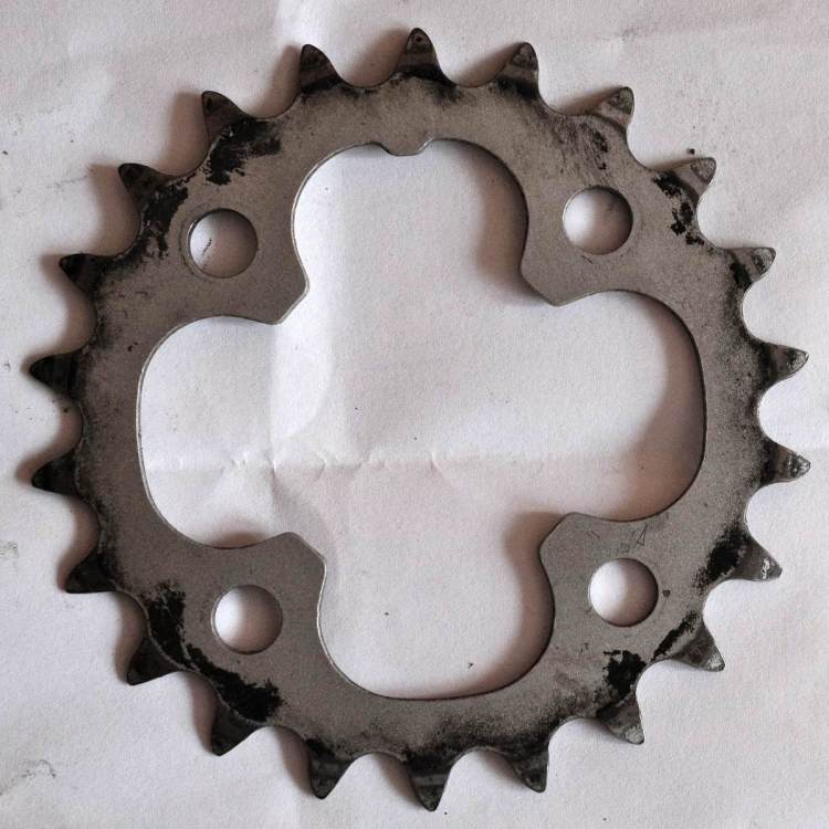

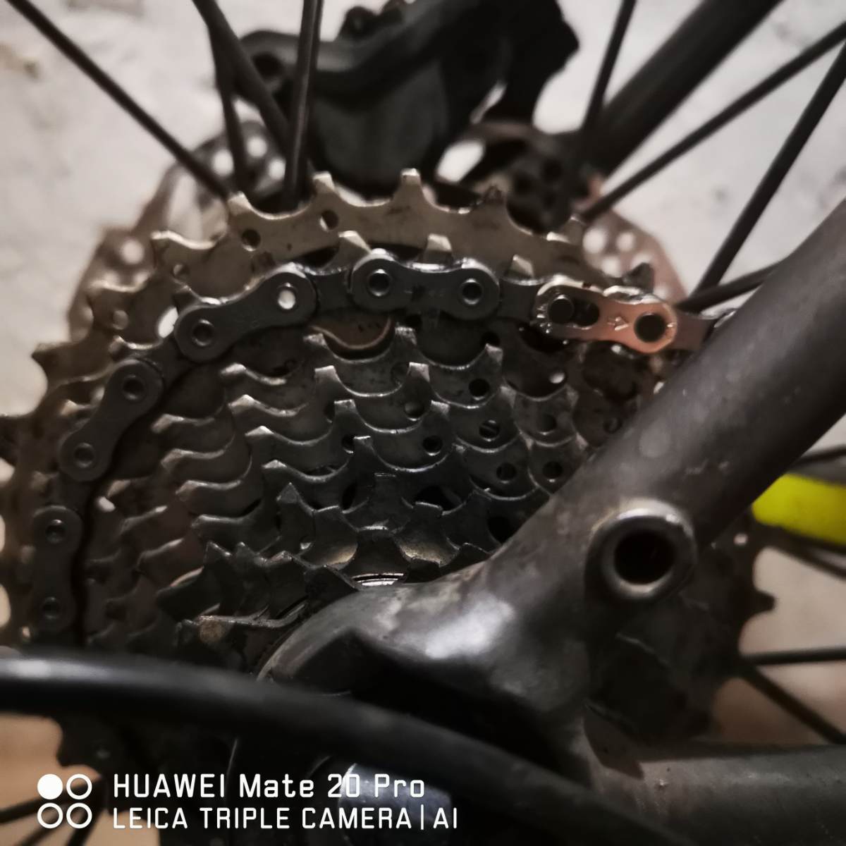

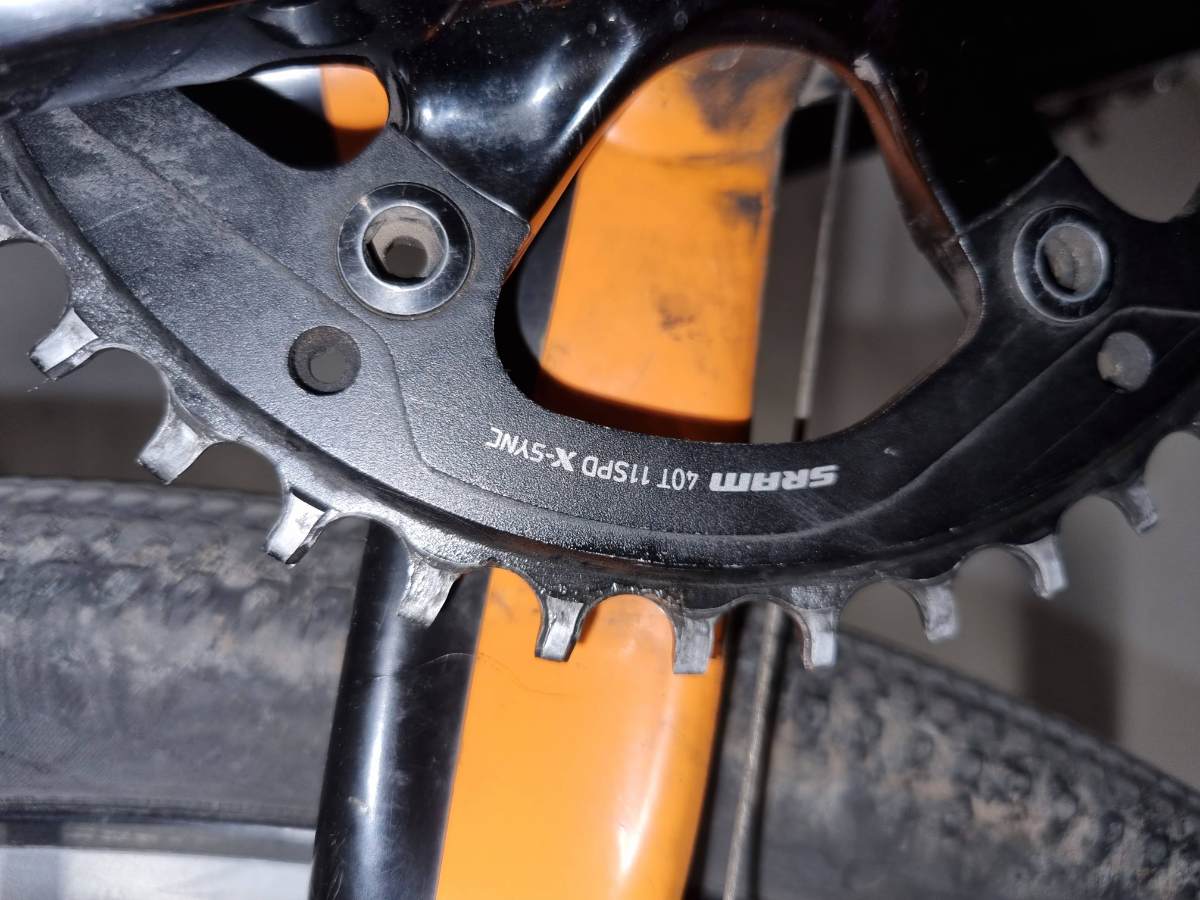

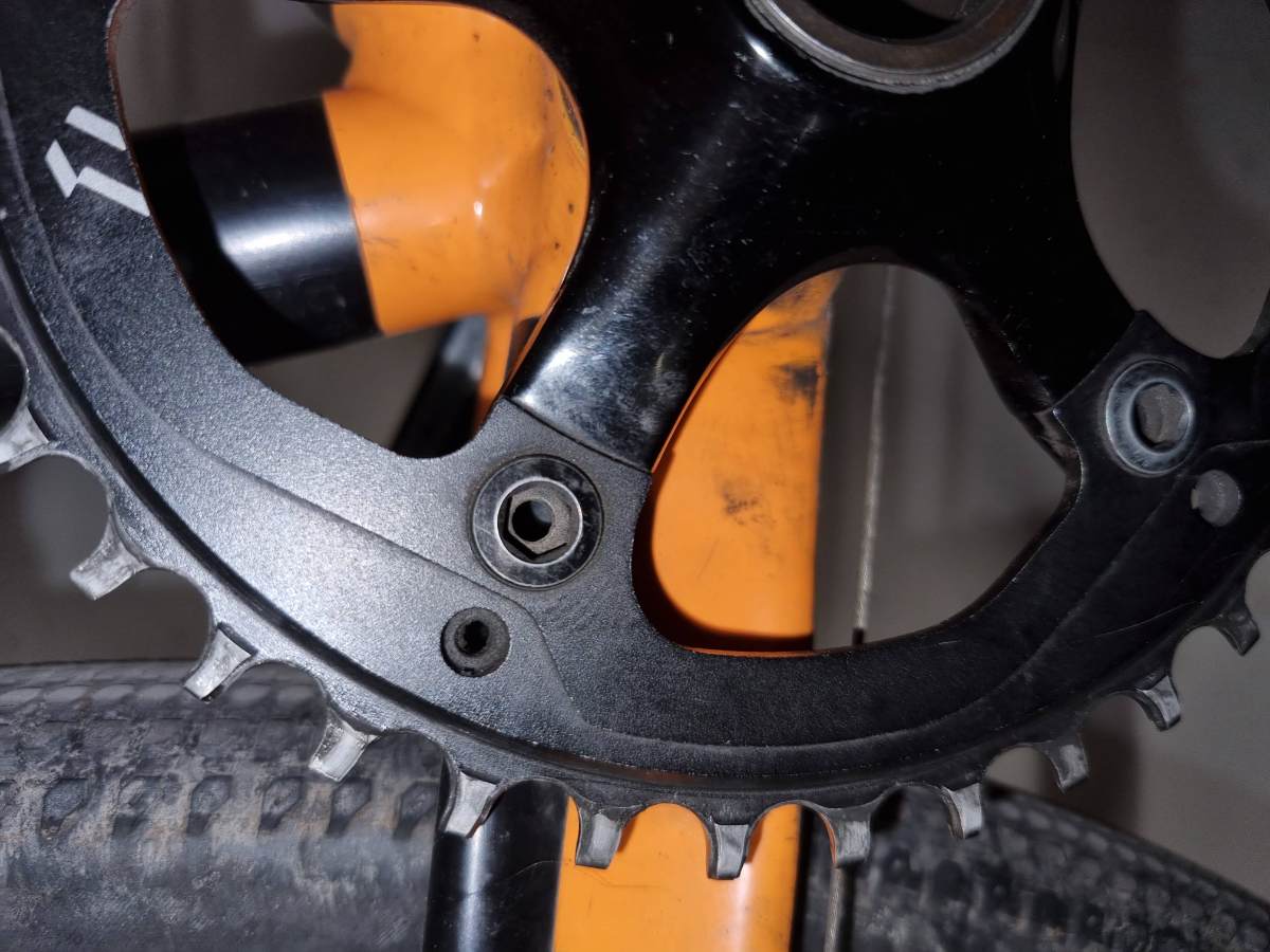

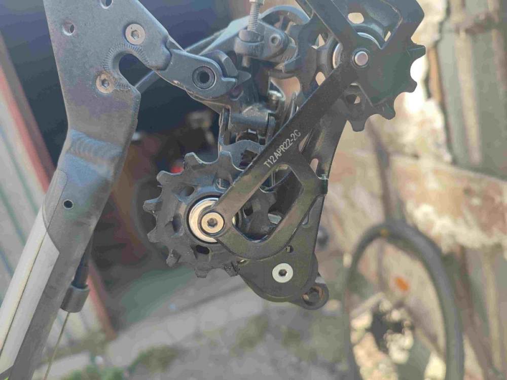

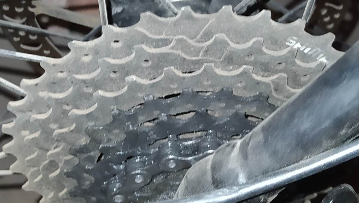

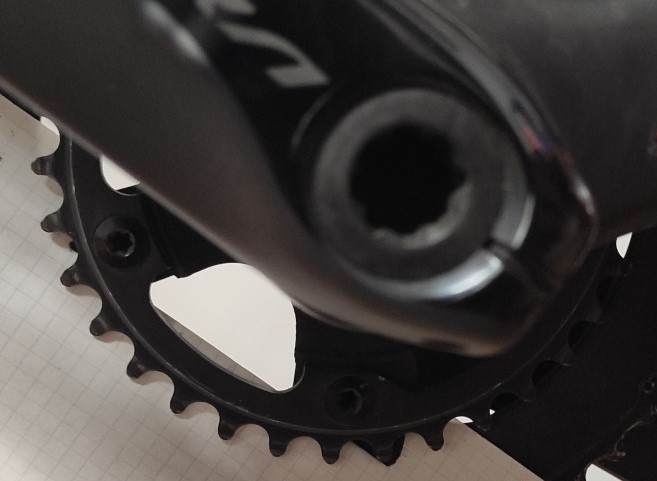

Co myślicie o tej kasecie i korbie? Po wymianie łańcucha okazjonalnie przeskakuje i nie wiem czy to kwestia tego że musi się dopasować czy jednak zębatki są już w tak złym stanie i szykować się na wymianę.
@CoriKasata nowa nie jest 🙂 ale jakoś specjalnie źle nie wygląda. Daj jeszcze trochę czasu kasecie (dopasowanie może trwać nawet i 100km).
Korba i kółka przerzutki są OK.
@Ketrab123Czym Ty smarujesz łańcuch? Smarem stałym?  Kaseta wygląda słabo ale w tym syfie mało widać. Jeśli wymienisz kasetę to kółka też wymień, bo może jakoś źle nie wyglądają ale przy nowym napędzie lepiej mieć wszystko nowe.
