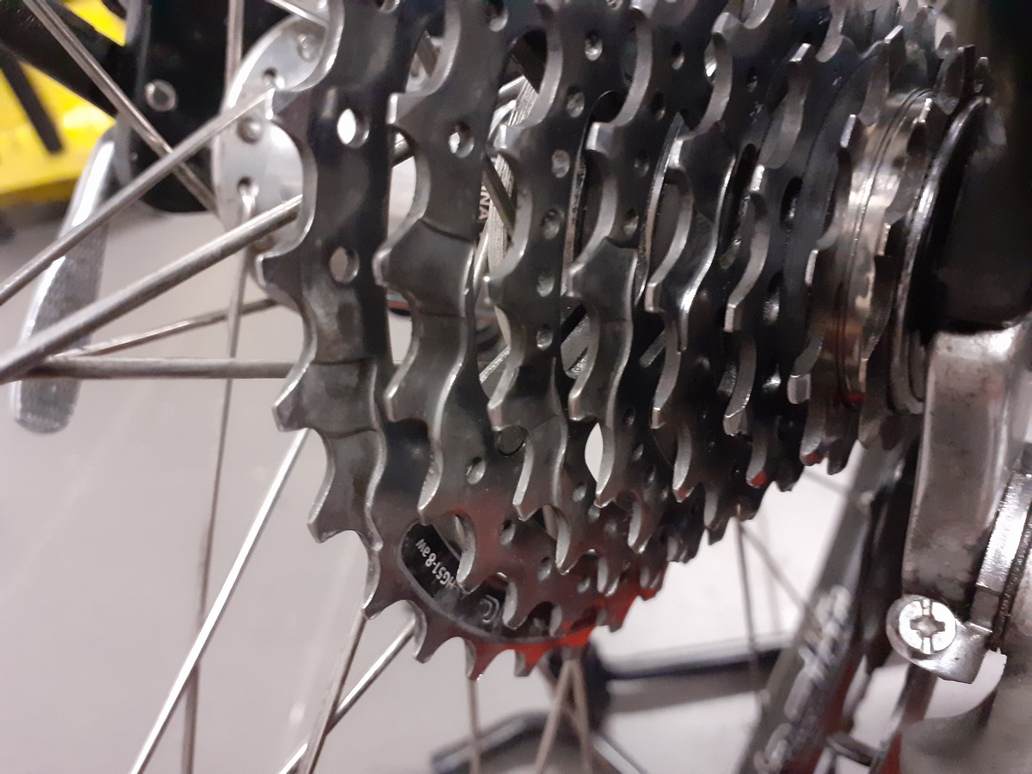

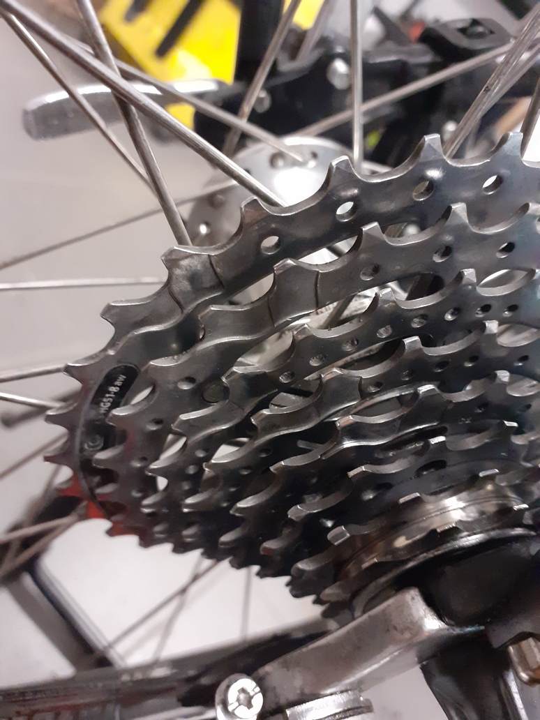

Zwracam się z prośbą o ocenę kasety. Jazda trekkingowa w suchych warunkach. Łańcuch KMC Z8, czyszczony  regularnie i oliwiony zgodnie ze sztuką; na sworznie, olejem przekładniowym (75W90 🚗) i wycierany po oliwieniu. Zawodnik o masie 81kg. Przebiegu nie jestem pewny, ale ok. 2000km.

Dziękuję 👍. Obecny łańcuch został właśnie wyszejkowany i suszy się w pozycji wiszącej. Ponieważ nie jest kierunkowy, będzie założony w taki sposób, że strona która do tej pory była wewnętrzna - kładła się na zębatkach, będzie odwrócona tak, że pójdzie górą. Obecne rozciągnięcie łańcucha jest pomiędzy 0,5% a 0,75%. Dojadę tak cały komplet.
Odnośnik do komentarza
Udostępnij na innych stronach
Nic się nie stanie. A sam blat jest jeszcze całkiem dobry. Im więcej zębów ma blat (ten ma ile, 50?), tym bardziej można go zajechać a i tak będzie przenosił napęd bez problemów. Ja blaty 52 i 53 zęby zajeżdżałem prawie do igiełek i praktycznie do końca nic nie przeskakiwało, jedynie czasem łańcuch spadał na dużym przekosie. Kiedyś wstawiałem zdjęcia tych blatów - nie uwierzyłbyś, że to jeszcze napędzało rower.
