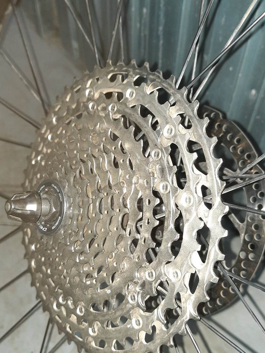

tequila51 Napisano 14 Sierpnia 2022 Udostępnij Napisano 14 Sierpnia 2022 Tak jak napisałem, kaseta 5,5k i jest to 4 łańcuch. DO tej pory na poprzednim łańcuchu nic nie strzelało. Może trochę podszlifować te żeby z zadziorami? Jeżeli bezpieczniej wymienić kasetę to wymienię. Cytuj Odnośnik do komentarza Udostępnij na innych stronach More sharing options...
Joker86 Napisano 14 Sierpnia 2022 Udostępnij Napisano 14 Sierpnia 2022 Ja osobiście bym wymienił na nową. Cytuj Odnośnik do komentarza Udostępnij na innych stronach More sharing options...

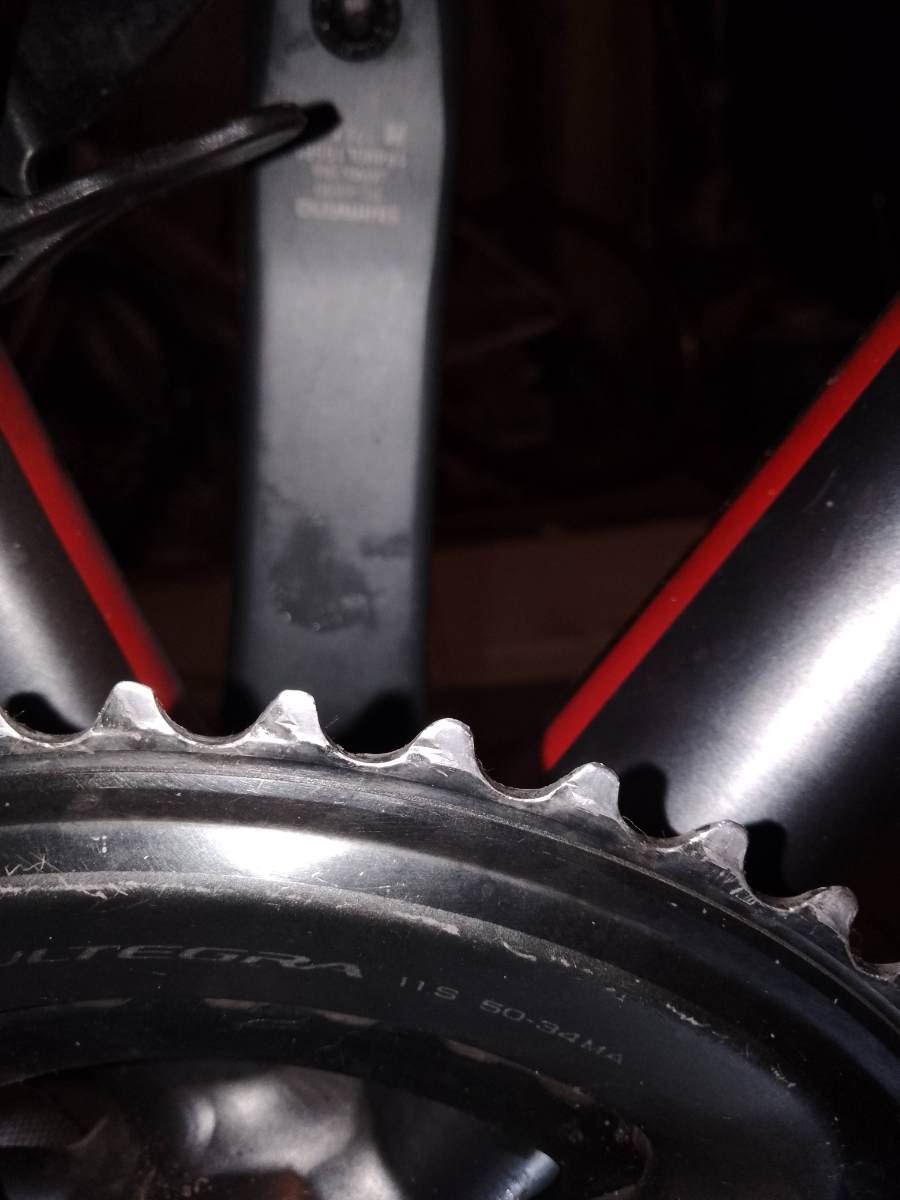

soks Napisano 24 Sierpnia 2022 Udostępnij Napisano 24 Sierpnia 2022 (edytowane) Hej, Jak oceniacie stan? Chciałbym niedługo kupić nowy łańcuch i wymienić. Nie jestem zbyt dobry jeśli chodzi o ocenę, ale imo nie wyglada to jakoś mega źle, chyba Rower używany, teoretycznie po 3500km. Edytowane 24 Sierpnia 2022 przez soks Cytuj Odnośnik do komentarza Udostępnij na innych stronach More sharing options...
Lezia Napisano 25 Sierpnia 2022 Udostępnij Napisano 25 Sierpnia 2022 Jest duża szansa, że kaseta przyjmie nowy łańcuch (kup najlepiej dwa i jeździj na zmianę). Co do zębatek na korbie wydaje się, że też jest OK ale nie widzę ustawienia ramion korby ( nie wiem, którą część zębatek korby pokazałeś). Na pewno łańcuch nie powinien mieć śladów rdzy jakie widać na 2 zdjęciu. 1 Cytuj Odnośnik do komentarza Udostępnij na innych stronach More sharing options...

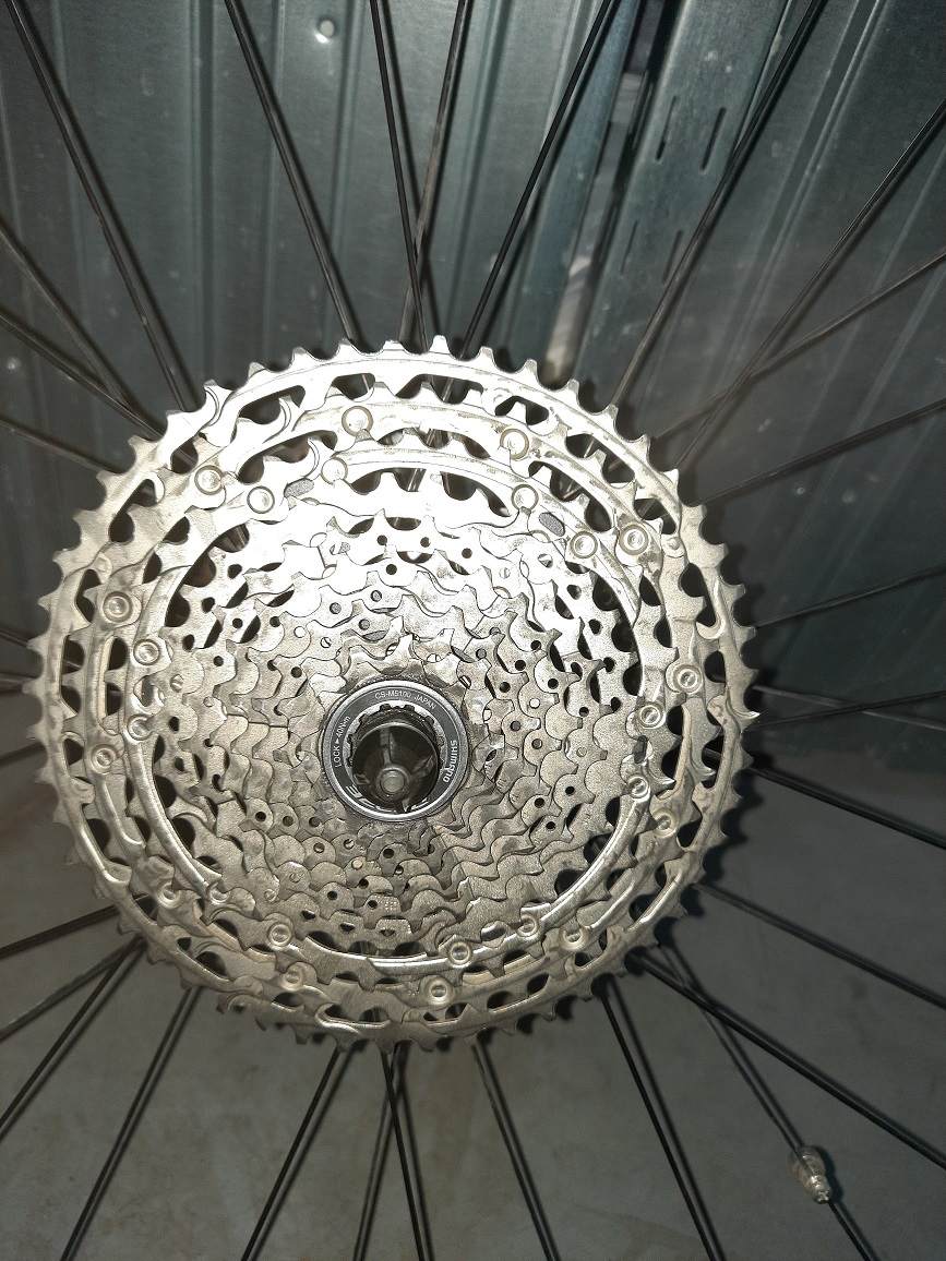

Michal2008 Napisano 25 Sierpnia 2022 Udostępnij Napisano 25 Sierpnia 2022 Cześć, czy waszym zadanie ta kaseta przyjmie jeszcze nowy łańcuch? https://zapodaj.net/ac64572a679b9.jpg.html https://zapodaj.net/6974fcc3430c4.jpg.html https://zapodaj.net/a146b3bc57931.jpg.html https://zapodaj.net/86ad78792aa11.jpg.html Cytuj Odnośnik do komentarza Udostępnij na innych stronach More sharing options...

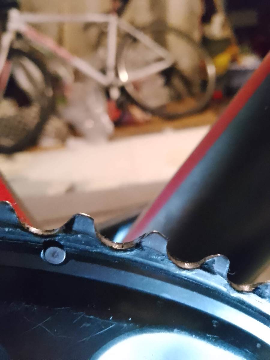

witkacy7 Napisano 6 Września 2022 Udostępnij Napisano 6 Września 2022 (edytowane) Cześć, Czy zęby w tych blatach nadają się jeszcze spokojnie do jazdy? Korba FC-M785. Edytowane 6 Września 2022 przez witkacy7 Cytuj Odnośnik do komentarza Udostępnij na innych stronach More sharing options...
Mod Team Puklus Napisano 6 Września 2022 Autor Mod Team Udostępnij Napisano 6 Września 2022 Mała spoko, duża to już tak sobie, działać pewnie będzie ale obrócił bym zębatkę o 90* i najlepiej szlifnął troszkę. Cytuj Odnośnik do komentarza Udostępnij na innych stronach More sharing options...

Michal2008 Napisano 16 Września 2022 Udostępnij Napisano 16 Września 2022 (edytowane) W dniu 25.08.2022 o 15:07, Michal2008 napisał: Cześć, czy waszym zadanie ta kaseta przyjmie jeszcze nowy łańcuch? ktoś coś? https://zapodaj.net/ac64572a679b9.jpg.html https://zapodaj.net/6974fcc3430c4.jpg.html https://zapodaj.net/a146b3bc57931.jpg.html https://zapodaj.net/86ad78792aa11.jpg.html Edytowane 16 Września 2022 przez Michal2008 Cytuj Odnośnik do komentarza Udostępnij na innych stronach More sharing options...
Lezia Napisano 16 Września 2022 Udostępnij Napisano 16 Września 2022 Praktycznie jeździsz na 3 przełożeniach. Nic nie szkodzi spróbować założyć nowy łańcuch. Pojeździj ok 100 km i będzie wiadomo czy nowy łańcuch dogadał się z kasetą. Możesz lekko spiłować pilniczkiem wystające zadziory na zębach ( powinna poprawić się kultura zmiany biegów). 1 Cytuj Odnośnik do komentarza Udostępnij na innych stronach More sharing options...

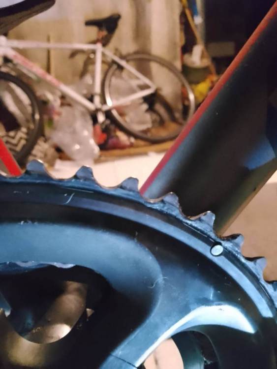

mattpl Napisano 20 Października 2022 Udostępnij Napisano 20 Października 2022 Ultegra 6800 niby łańcuch siadł, zrobiłem 15km na trenazerze ale zęby średnio mi się podobają Ktoś zna może zębatki firmy T.A? Cytuj Odnośnik do komentarza Udostępnij na innych stronach More sharing options...
Lezia Napisano 21 Października 2022 Udostępnij Napisano 21 Października 2022 Jeśli łańcuch siadł, to w czym problem? Cytuj Odnośnik do komentarza Udostępnij na innych stronach More sharing options...
mattpl Napisano 21 Października 2022 Udostępnij Napisano 21 Października 2022 W wyglądzie tych zębów a dokładnie sytuacji gdy np za 300km będą już do wymiany, sprawdziłem wczoraj dostępność 50T i jest mega bieda, nie chce skończyć bez zębatek dlatego mając wiedzę że są już na wykończeniu na dniach szukałabym okazji Cytuj Odnośnik do komentarza Udostępnij na innych stronach More sharing options...
Lezia Napisano 21 Października 2022 Udostępnij Napisano 21 Października 2022 Jeśli jak twierdzisz łańcuch się przyjął to spokojnie zrobisz o wiele więcej niż 300km ( ile konkretnie to trudno mi powiedzieć , nie wiem jaką masz "nogę"). Myślę, że do wiosny spokojnie pojeździsz ( na zimę bym nie zakładał nowej zębatki). 1 Cytuj Odnośnik do komentarza Udostępnij na innych stronach More sharing options...

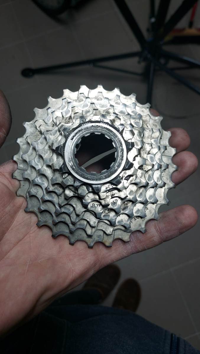

martini.st Napisano 31 Grudnia 2022 Udostępnij Napisano 31 Grudnia 2022 Witam. Muszę wymienić kasetę i łańcuch na nowy. Znalazłem w szufladzie taką kasetę. Zastanawiam się czy mógłbym ją wykorzystać dokupując tylko łańcuch. Jak uważacie? Cytuj Odnośnik do komentarza Udostępnij na innych stronach More sharing options...
Lezia Napisano 2 Stycznia 2023 Udostępnij Napisano 2 Stycznia 2023 Ciężko dać zdecydowaną odpowiedź, ale ja bym założył tą kasetę i zrobiłbym próbę z nowym łańcuchem. Po ok 50-100km będziesz mieć odpowiedź (ale myślę, że jest duża szansa dogadania się kasety z łańcuchem). Cytuj Odnośnik do komentarza Udostępnij na innych stronach More sharing options...
