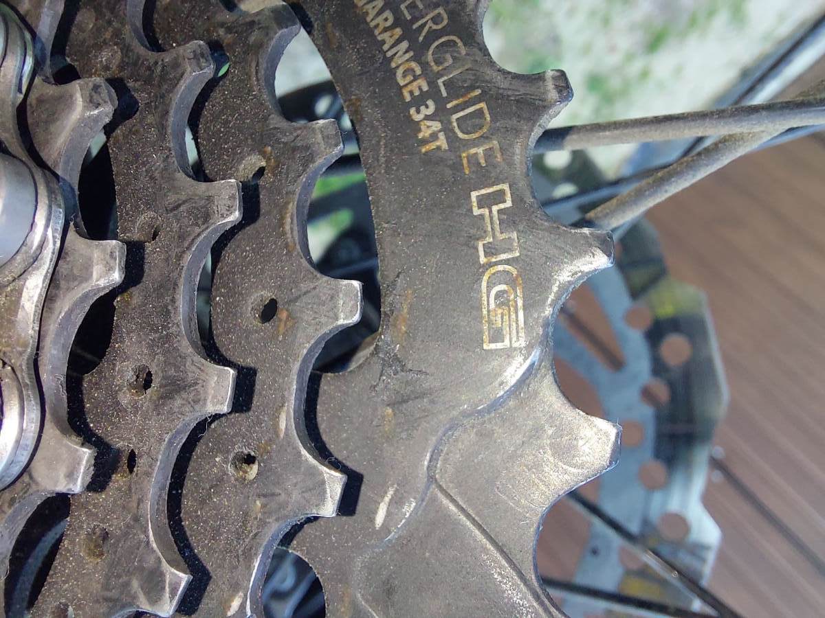

Hejka,
bardzo proszę o ocenę stanu kasety. Przepraszam, że brudna ale mam nadzieję, że mimo wszystko uda się dokonać oceny. Chciałbym zamówić dziś nowy łańcuch a nie wiem czy też nie potrzebna będzie kaseta.

Zamówiłem tylko łańcuch, a chodziło mi właśnie czy może i kasetę też bym musiał kupować. Będę w ten weekend albo następnym czyścił napęd to wrzucę zdjęcia czystego. Może się okaże, że brud mylący i przyjmie nowy łańcuch, ale to zobaczymy jak się ogarnie do porządku napęd :)

Średnia ma jakieś 5k km tak liczę, do tego na dwa łańcuchy. Zastanawiam się, czy ją wymienić ( właściwie wszystkie ) i zrobić kolejne 8-9k km, czy zaorać ją już z dwoma łańcuchami i kasetą ( łańcuchy i kaseta ma tyle co średnia przejechane - 5k km, a robię na komplecie 2 łańcuchy i kaseta jakieś 9 kkm ).

Tragedii jeszcze nie ma. Można kasecie dać szansę 🙂 . Nic Cię nie kosztuje spróbować, daj nowy łańcuch i pojeździj bez szaleństwa tak 50-100km. Jeśli zacznie przeskakiwać ,daj z powrotem stary łańcuch i dojedź kasetę.

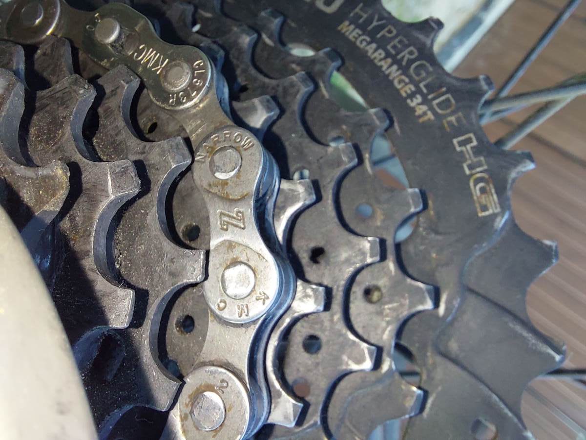

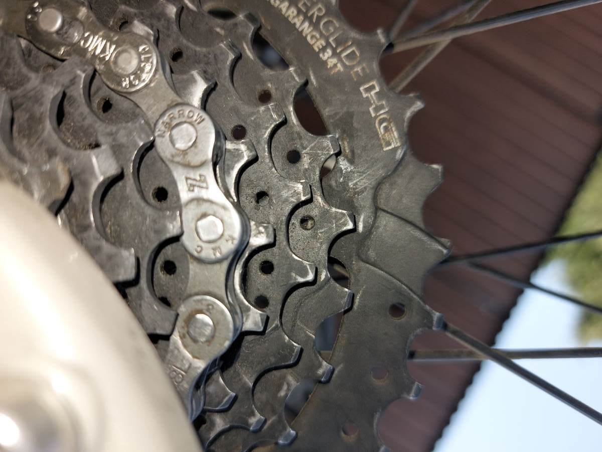

Cześć,
wymieniłem łańcuch na nowy, a tu przykra niespodzianka, na najczęściej używanych biegach (5-7) ciągle przeskakuje, gdy pojawia się nieco większy opór. Niektóre zęby są nawet lekko pozakrzywiane na końcach.  Czy kaseta nadaje się już do wymiany? Model to Hg400- 9rz.

Jak już łańcuch przeskakuje to kaseta do wymiany.
Daj stary łańcuch i dojedź kasetę do końca. Może tak dojedziesz do zimy i nowa kasetę założysz dopiero na wiosnę.
Jak kupisz kasetę to dokup jeszcze kolejny łańcuch (a najlepiej dwa) i jeździj na nich na zmianę.

Przyglądając się kasecie i korbie widzę że masz podobnie zajechany napęd jak był u mnie. Nowy łańcuch również przeskakiwał na najczęściej używanych przełożeniach. Ja zainwestowałem w nową kasetę HG 400 (10rz) w korbie wymieniłem tylko środkową zębatkę i napęd działa jak nowy. Wymieniłem też w tylnej przerzutce kółka.
