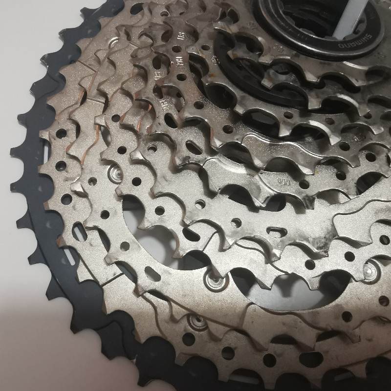

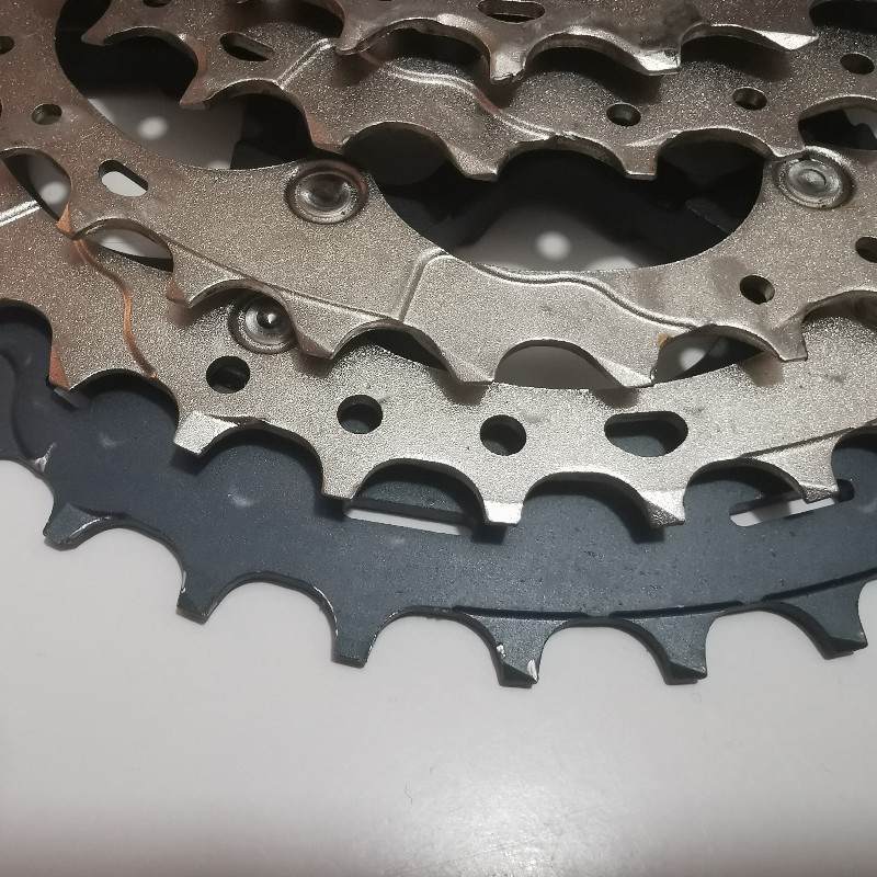

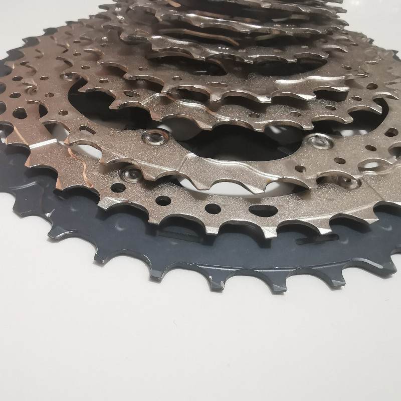

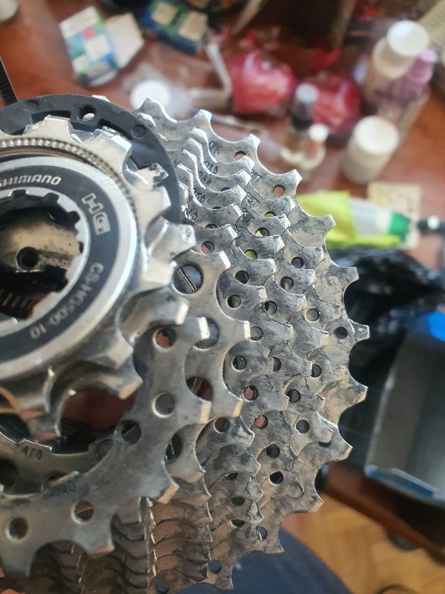

Wpadła mi w ręce przypadkowo kaseta M7000 11-42. Brakuje 11T, ale najbardziej mi zależy na pałąku. Na moje nieznające się oko chyba wygląda OK? Jednak jak inne zębatki nadają się inne do użytku, to będzie super. Będę wdzięczny za pomoc z oceną :)

Kaseta wygląda jakby była poskładana z dwóch oddzielnych kaset, w środkowej części jest widoczne zużycie. Jak dla mnie cała kaseta wygląda bardzo dobrze szczególnie to co jest na pająku, mam dwie M7000 o różnych przebiegach, jedną mam która już dawno przebiła wartość przebiegu 15 tyś. kilometrów i nadal przyjmuje nowe łańcuchy, druga jest nowsza i ma najechane ledwie 2 tyś. kilometrów. Moim zdaniem jest to jeden z lepszych produktów od Shimano.

Dzięki. Zastanawiałem się czy nie wykorzystać tej kasety jako dawcy dla obecnie wykorzystywanej kasety, jeśli chodzi o 6 największych zębatek. Jeśli jednak cała wygląda ok, to też bym wykorzystał :) Tylko zastanawiam się czy jako dawcę, czy dokupić 11T.

Ten kto eksploatował tą kasetę, źle dobrał przełożenia (prawdopodobnie za mała ilość zębów w korbie). Góra kasety (pająk) praktyczne nówka, natomiast reszta zębatek posiada już wyraźne ślady zużycia. Proponuję, przed założeniem (jak jeszcze masz rozebraną kasetę) spiłuj zadziory widoczne na zębach (powinna się poprawić kultura zmiany przełożeń).

Dzięki.
Tak sobie myślę by wziąć ostatnie 6 zębatek i dołożyć 5 najmniejszych nowych. Chyba w zapasie mam kilka, a resztę bym dokupił. Wtedy wyszła by małym kosztem prawie nowa kaseta.
Obecnie jeżdżę na takiej samej M7000 i nie wiem, czy wykorzystać tę kasetę ze zdjęcia jako dawcę- wymieniać na bieżąco zębatki zurzyte? Czy dobić obecną kastę, a z tej złożyć nową na przyszłość? :)

Jeżeli masz nowe łańcuchy to z dwóch kaset zrób jedną "nową" - jeśli łańcuch/chy maja już jakiś przebieg to dojedź obecna kasetę.
Jeżdżę na dwa łańcuchy, które już trochę mają w ogniwach. Chyba wezmę z tej kasety 6 największych zębatek, mam 17T i 19T w zapasie i dokupię 11, 13 i 15 - będzie nowa kaseta :) na przyszłość.

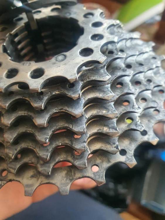

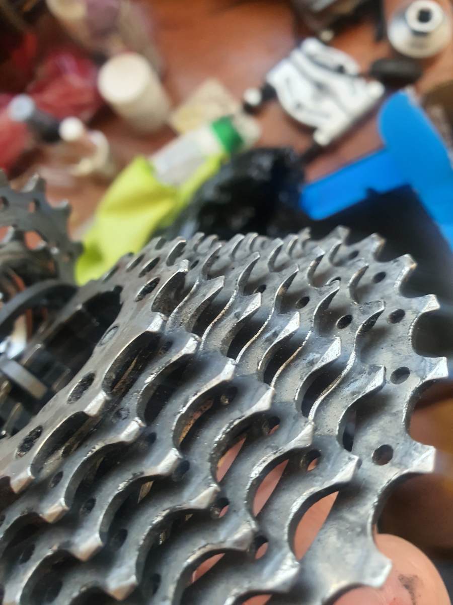

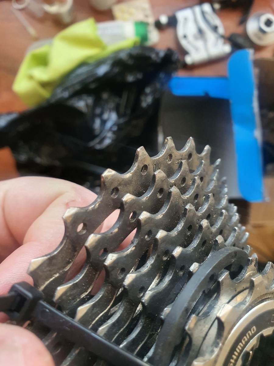

Mój łańcuch to złom, niestety przespałem moment jego wymiany i zeżarł mi kasetę. Kupiłem używany łańcuch (3000 km) myśląc, że może się to jakoś przyjmie. Niestety dół kasety nie chce współpracować z nowym-używanym łańcuchem. W teorii mógłbym jeździć na tym zestawie co mam aż do zajechania, ale boje się dalej używać tego łańcucha, bo już raz pod obciążeniem mi się zerwał.
Wymyśliłem sobie kupno używanej kasety w lepszym stanie. Trafilem na taką ultegrę:
https://www.olx.pl/d/oferta/kaseta-shimano-ultegra-cs-r8000-11-30-CID767-IDNvGww.html
Która wygląda nieźle, oprócz dwóch nadłamanych zębów i jest w cenie też nie najgorszej. Mam przeczucie, że mój nowy-używany łańcuch może się na niej przyjąć. Mam tylko obawy co do tych dwóch ostatnich koronek, czy nie będzie na nich jakiś trzasków. Co myślicie? Nigdy nie miałem takiego uszkodzenia na kasecie.

Miałem podobne uszkodzenie (ale zaznaczam w MTB) też na koronkach z małą ilością zębów, przy każdej zmianie przełożenia czuć było, że inaczej łańcuch wskakuje na zębatkę. Jak już wszedł to jechało się normalnie. Ale..... zawsze z tyłu głowy miałem myśl, że jak depnę to coś się stanie. Dla spokoju psychiki wymieniłem kasetę bo nie potrafiłem tak jeździć.
Zwróć uwagę , że uszkodzone zęby są na małych koronkach (uszkodzenia powstały prawdopodobnie z powodu złej techniki zmiany biegów, pod obciążeniem).
Chciałbym podpytać, czy takie rozwiązanie będzie ok? Czy te dokupowanie odpuścić?
