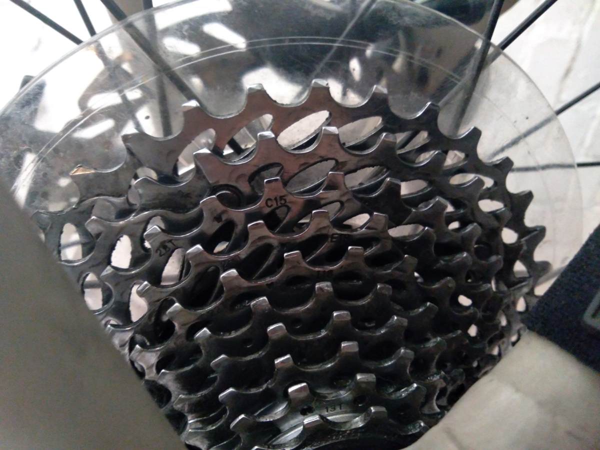

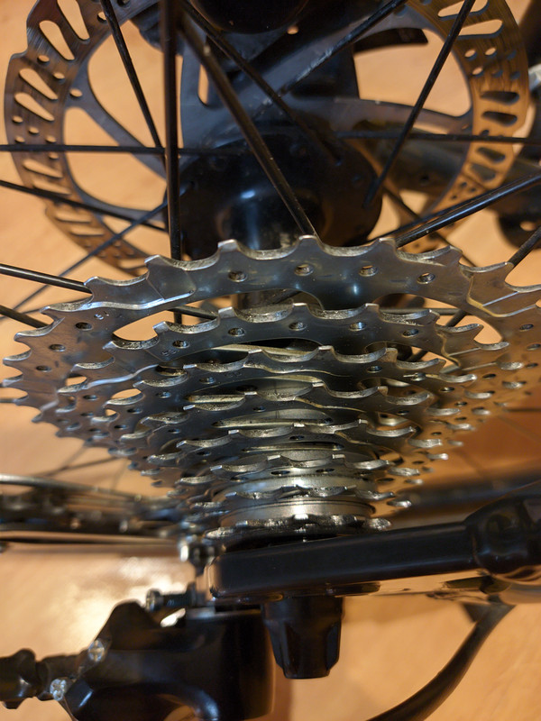

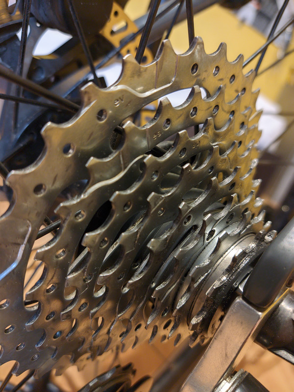

13 godzin temu, czarodziej1982 napisał:
Cześć. Prośba o sprawdzenie zębatek na korbie i kasecie. Łańcuch po wstępnym czyszczeniu przeskakuje, więc pewnie ma już dawno dość. Teraz pytanie czy tylko łańcuch :)
Od razu mam pytanie jaki łańcuch najlepiej kupić? (jazda mieszana miasto / górki).
https://mega.nz/folder/OxVUgRLQ#_yVrRhSH5ojsjd1NXs303w
dzięki za opinie, tak jeżdżę, co zrobić ;)
a podpowiedzielibyście co kupić? o ile z wymianą sobie poradzę, to totalnie nie jestem w temacie dostępnych części, a nie chciałbym wtopić....

Tanie. Jeżeli dalej będziesz jeździć na środkowej koronce + 13-15-17, to zarżniesz cokolwiek kupisz.
Podpowiedź: przełożenie 32/15 to tyle samo co 42/18. Czyli jeżdźąc z blatu będziesz używać zębatek ~15-17-19-21 zamiast to co tam jest aktualnie - czyli 32 + 13-15-17.

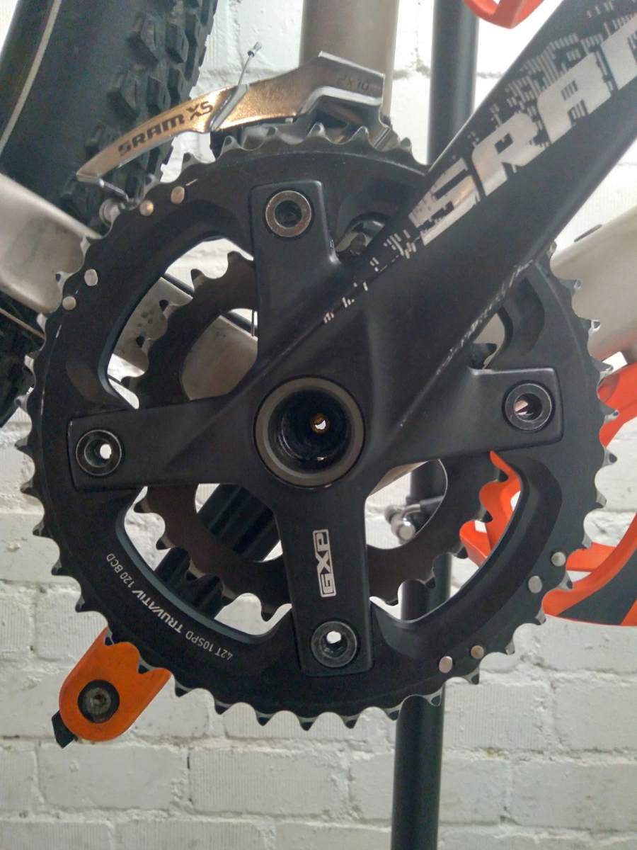

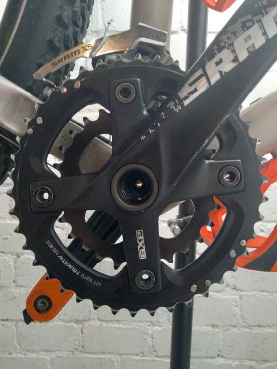

Cześć,
mam w rowerze napęd deore 2x10, niestety nie potrafię ogarnąć jaki dokładnie jest to model. Na korbie jest napis FC-M610/612/615 Ostatnio zaczął mi czasami spadać łańcuch przy szybkiej i wyboistej jeździe. Sprawdziłem łancuch przymiarem, ale na dobrą sprawę to jest mój pierwszy raz w użyciu tego i nie jestem pewien czy warto wymieniać łancuch czy nie. Z tego co widzę to przednia zębatka chyba powinna zostać wymieniona, ale prosiłbym o potwierdzenie. Ponadto mam problem ze znalezieniem takiej samej zębatki w internecie, bo z tego co widzę aktualnie dostępne są tylko zębatki dla deore 34, a to jest 38. Mogę bezproblemowo kupić 34 i zamontować? Ponadto może warto wymienić już całą korbę, bo zębatka to chyba i tak 1/3 / 1/4 ceny całej korby?
Tutaj zdjęcia: https://drive.google.com/drive/folders/1WvwDF7cIdAiLklaZXTM-t9VuVqkHqtwE?usp=sharing
Prosiłbym o doradzenie czy wymieniać zębatkę, czy zębatkę i łańcuch, czy łańcuch, zębatkę i całą korbę.

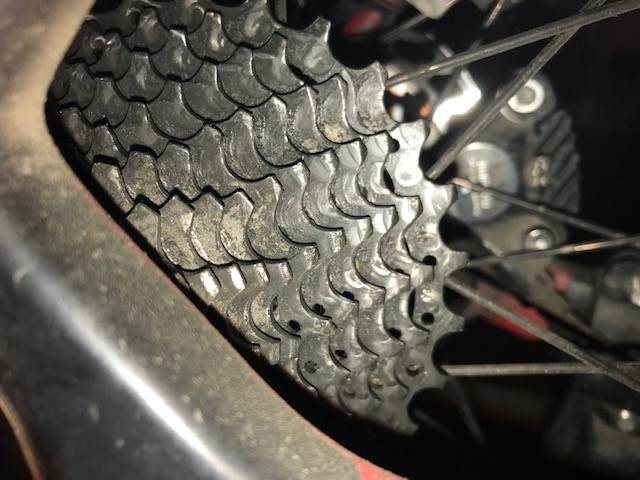

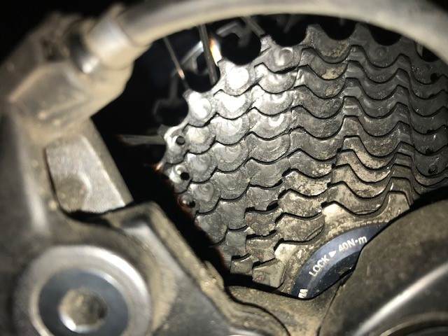

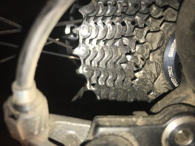

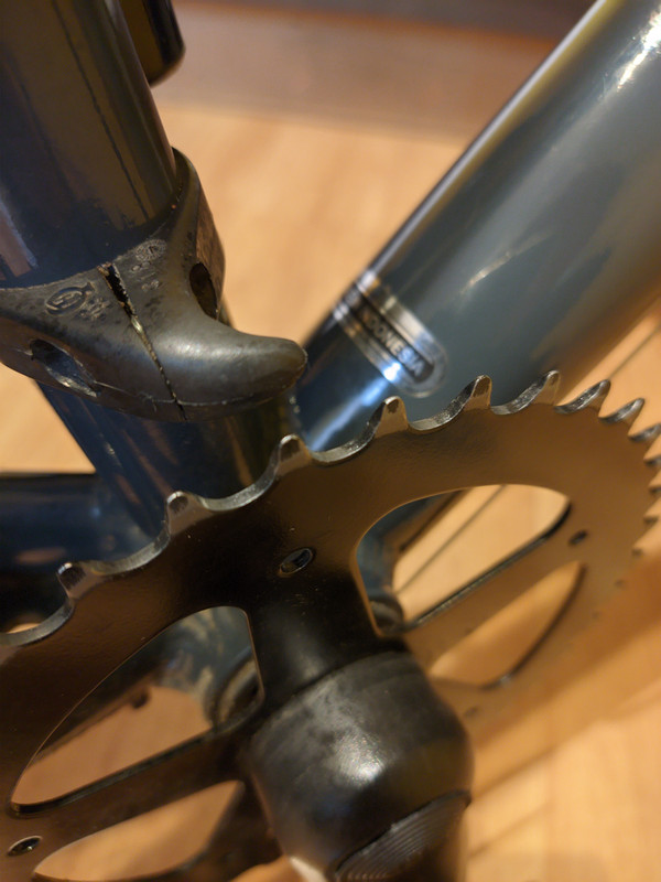

Zwracam się do Was z pytaniem odnośnie ewentualnej wymiany napędu w moim Treku 920.Czy to co widać na zdjęciach jest sygnałem do skompletowania nowych blatów korby ew.kasety , czy da się tutaj jeszcze pokręcić? W sumie przejechałem nim niewiele ponad 2600km ale stan zwłaszcza dużego blatu jest dla mnie niejasny. Więc jak Waszym zdaniem ?

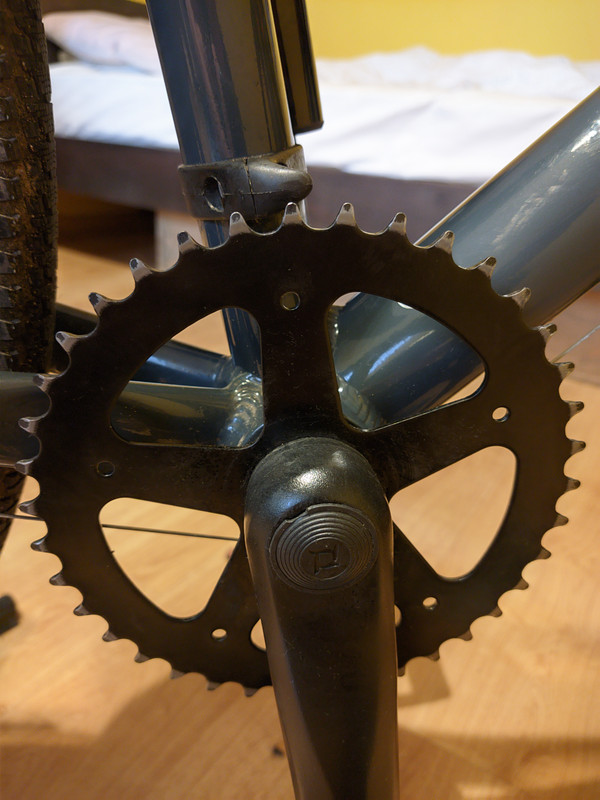

Zastanawiam się czy jest sens inwestować w nowy łańcuch czy przejeździć zimę na starym (wyciągniety na 0.75), na nowy sezon i tak będę zmieniał napęd.
No chyba że ten napęd jest jeszcze w niezłym stanie i nadawał by się na odsprzedaż? Korba wygląda tak:
Edytowane przez keltu
Odnośnik do komentarza
Udostępnij na innych stronach
Skoro chcesz wymienić napęd , to na początek daj nowy łańcuch i zobaczysz czy się przyjmie. Jeśli tak to dojechać na nowym łańcuchu kasetę i korbę. Jeśli nie, wróć do starego łańcucha i dorżnij przez zimę napęd i na wiosnę wymień go (napęd).

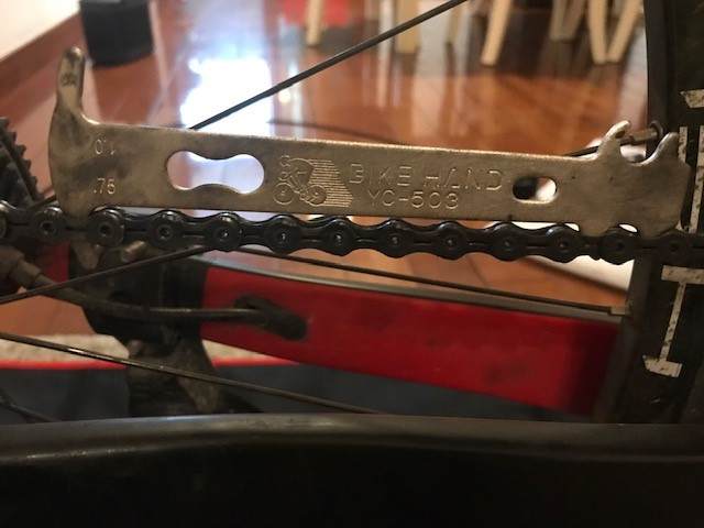

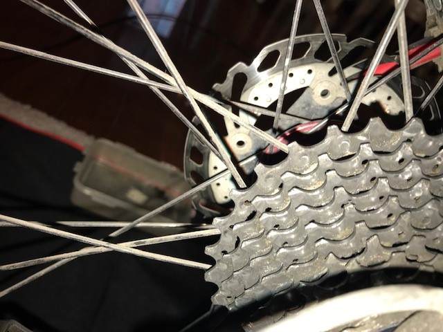

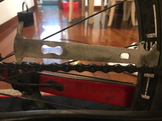

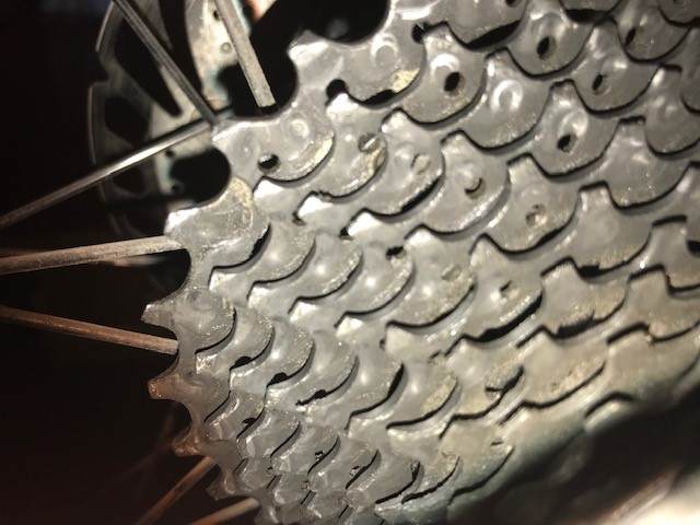

Dzisiaj zmieniałem łańcuch i zmierzyłem wyciągnięcie. 0.75 wpada łatwo, 1.0 jeszcze nie (zdjęcia poniżej). Obydwa łańcuchy mają przebieg po 4000km, kaseta 7000km.
Jeżdżę na dwa łańcuchy (na tej kasecie), ze zmianą co 500km. Wszystko działa bardzo płynnie i dobrze, więc nie ma powodu do wymiany. No ale to może się zmienić.
Kaseta to Ultegra 11-28 (11s),  łańcuchy to KMC DLC. Jeden łańcuch kosztuje tyle co kaseta. Jeżeli kaseta wytrzymała by jeszcze dwa łańcuchy, czyli te 10kkm to wymiana łańcuchów była by zasadna. Jeżeli wytrzyma 5kkm, to lepiej jeździć na obecnym zestawie, aż do zarżnięcia całości.

Jak kaseta kosztuje tyle co łańcuch to jest sens aż tak ją oszczędzać? Nie wygląda źle ale wątpię że zrobi jeszcze drugie tyle, czy nawet więcej, jak zakładasz. Już i tak niezły wynik osiągnęła więc jeździłbym na tym co jest i zmienił całość w przyszłości.
