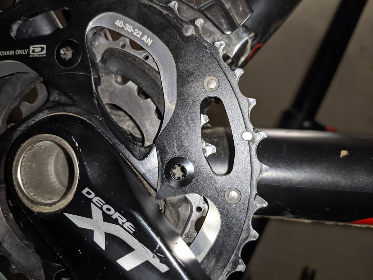

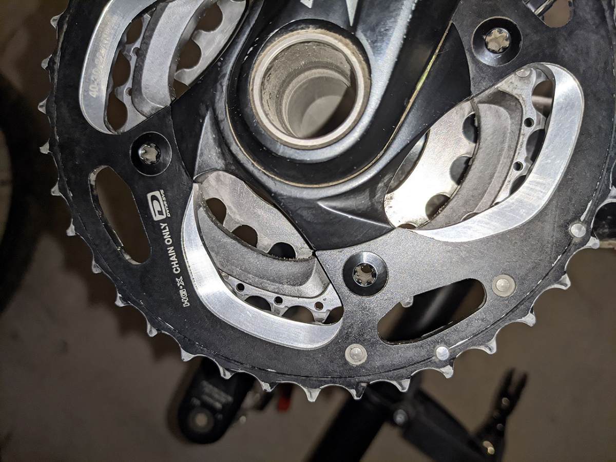

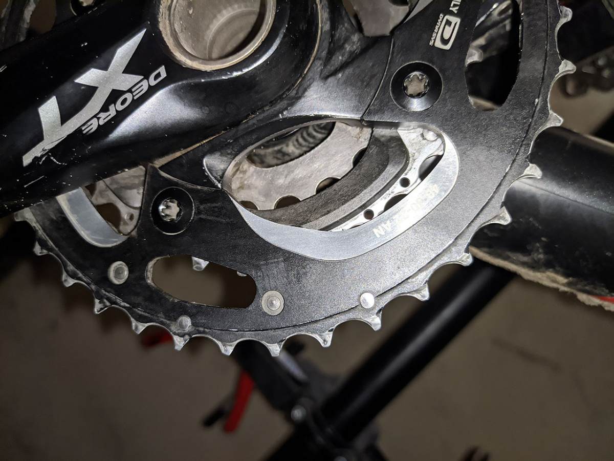

Ahoj,
Korba ma 9kkm na 6 łańcuchów.
Jeżeli wierzyć przymiarowi, ostatni komplet zbliża się do 0,075.
40T już raczej nie pociągnie kolejnych 3 łańcuchów, ale chciałem się upewnić ?IMG_20210706_190819.thumb.jpg.2b26f884f74276bc660089fe2a6a8cd8.jpg

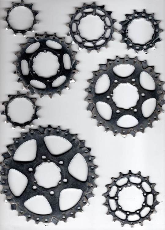

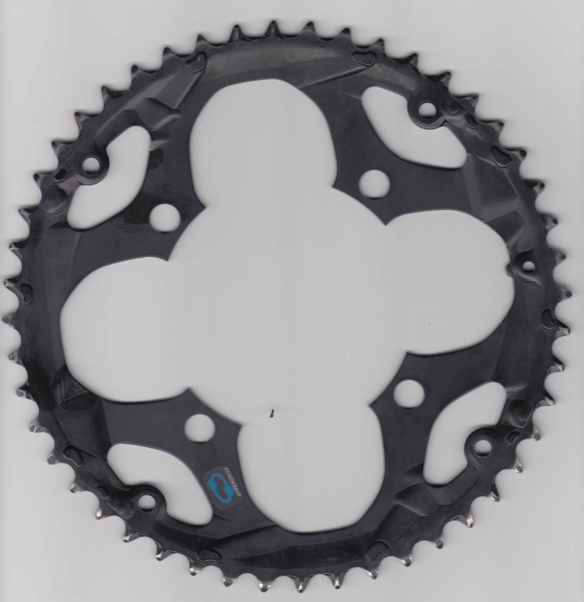

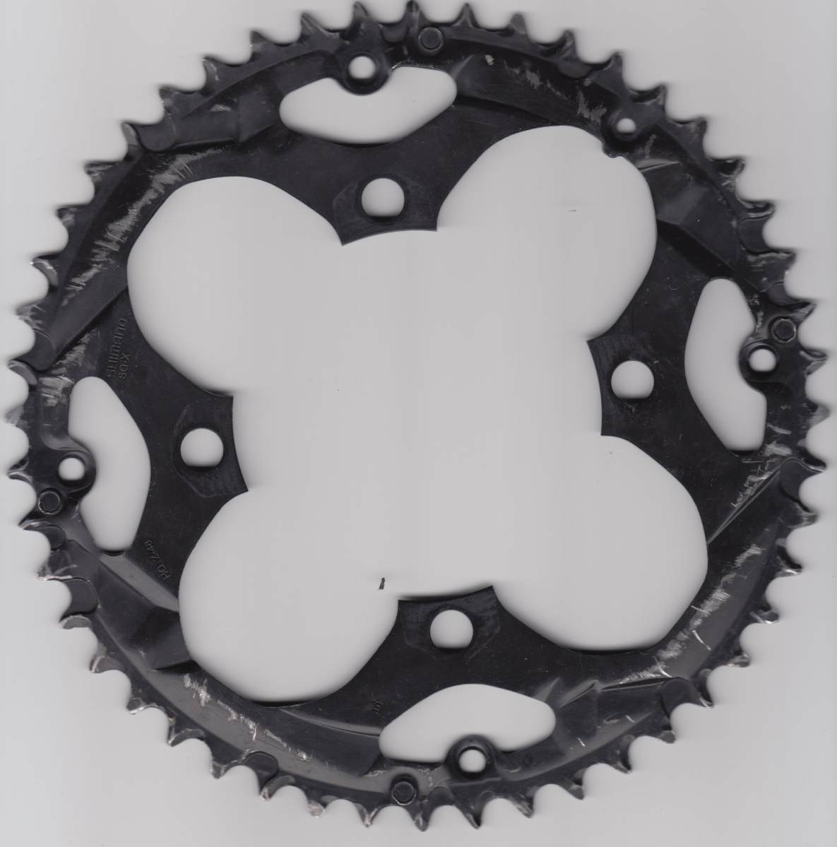

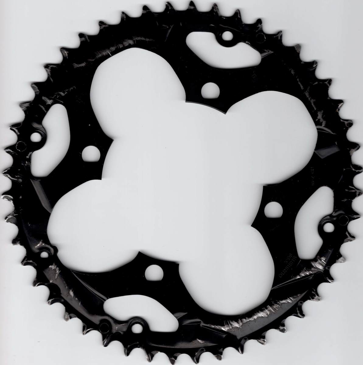

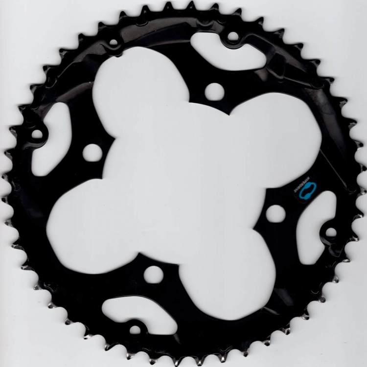

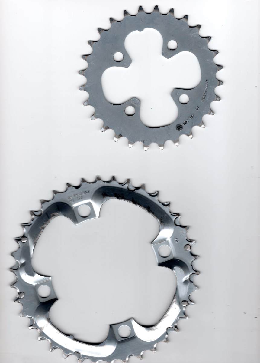

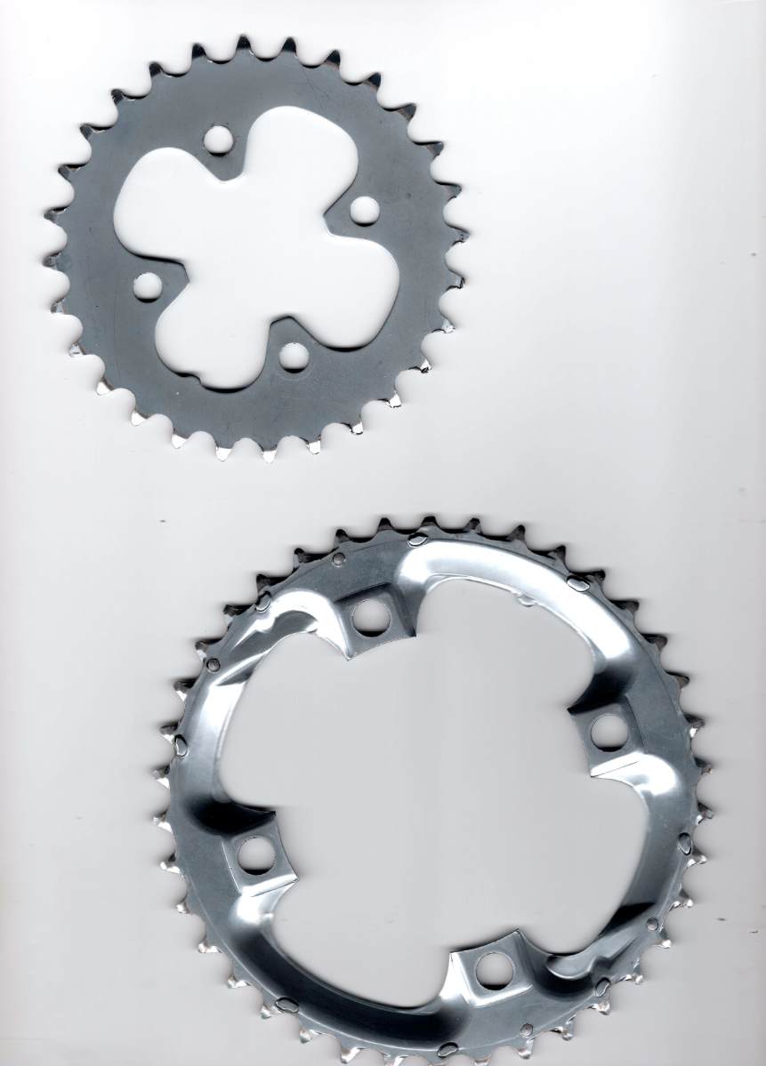

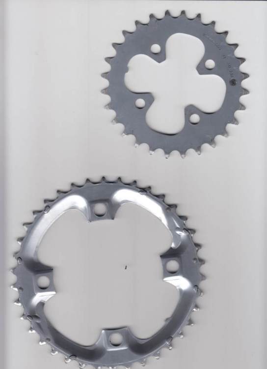

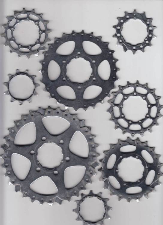

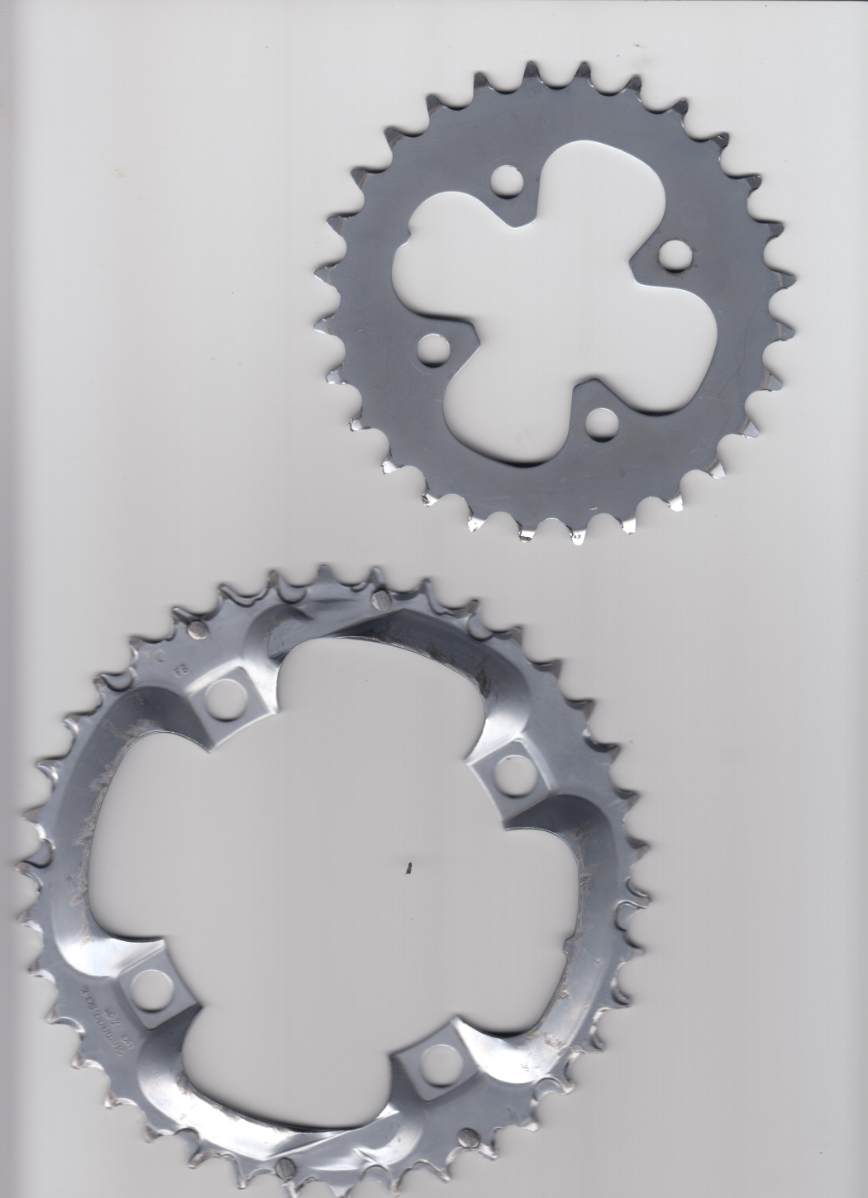

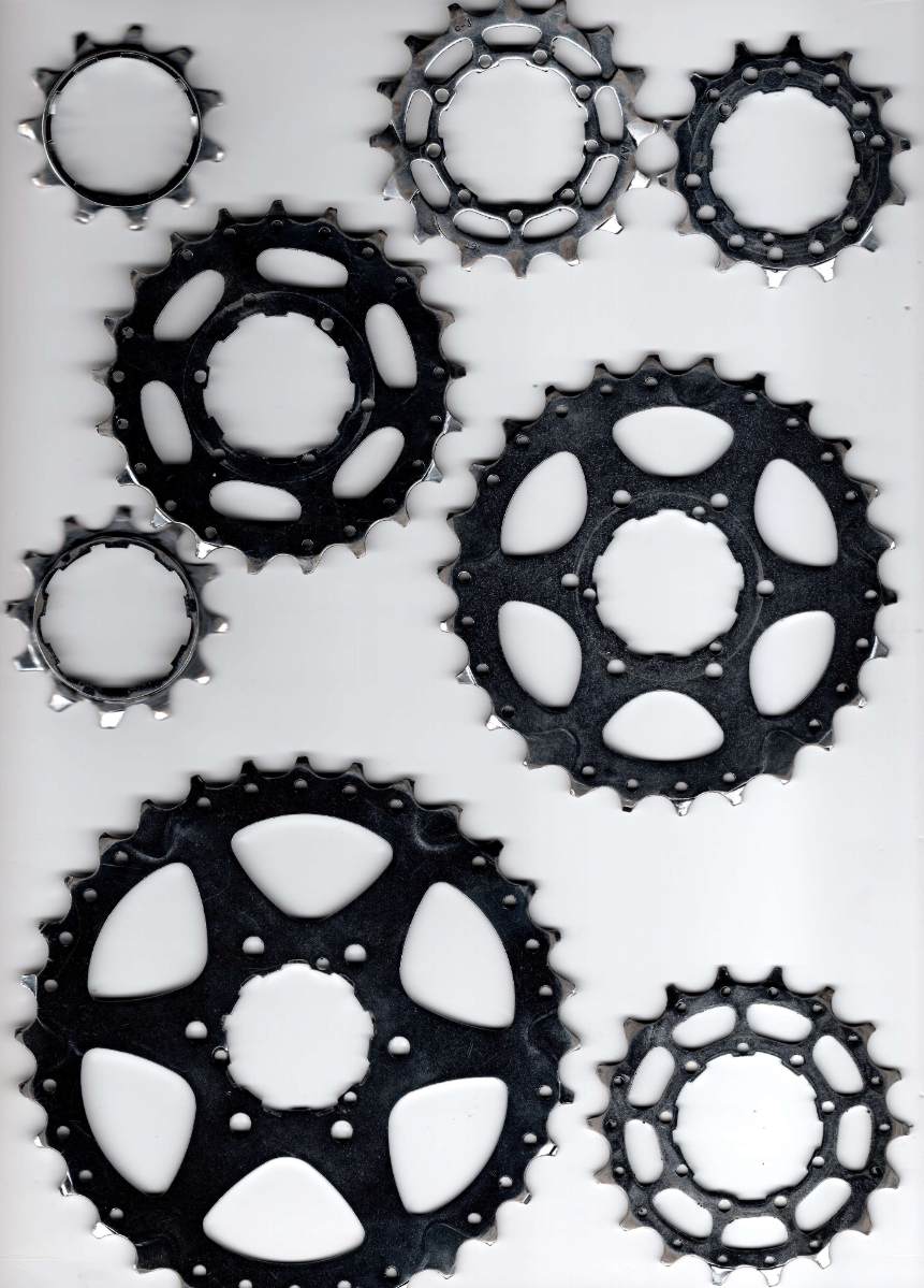

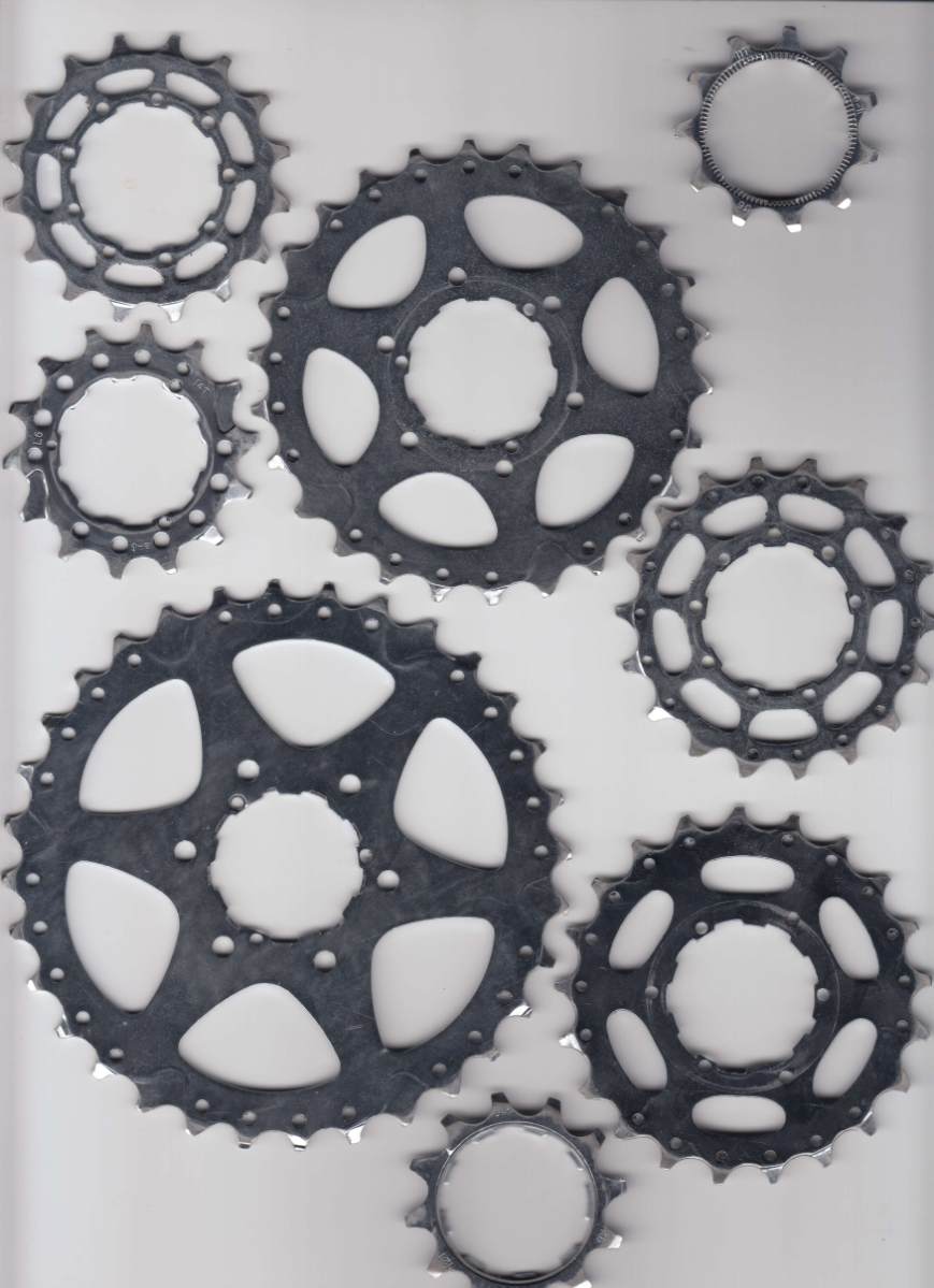

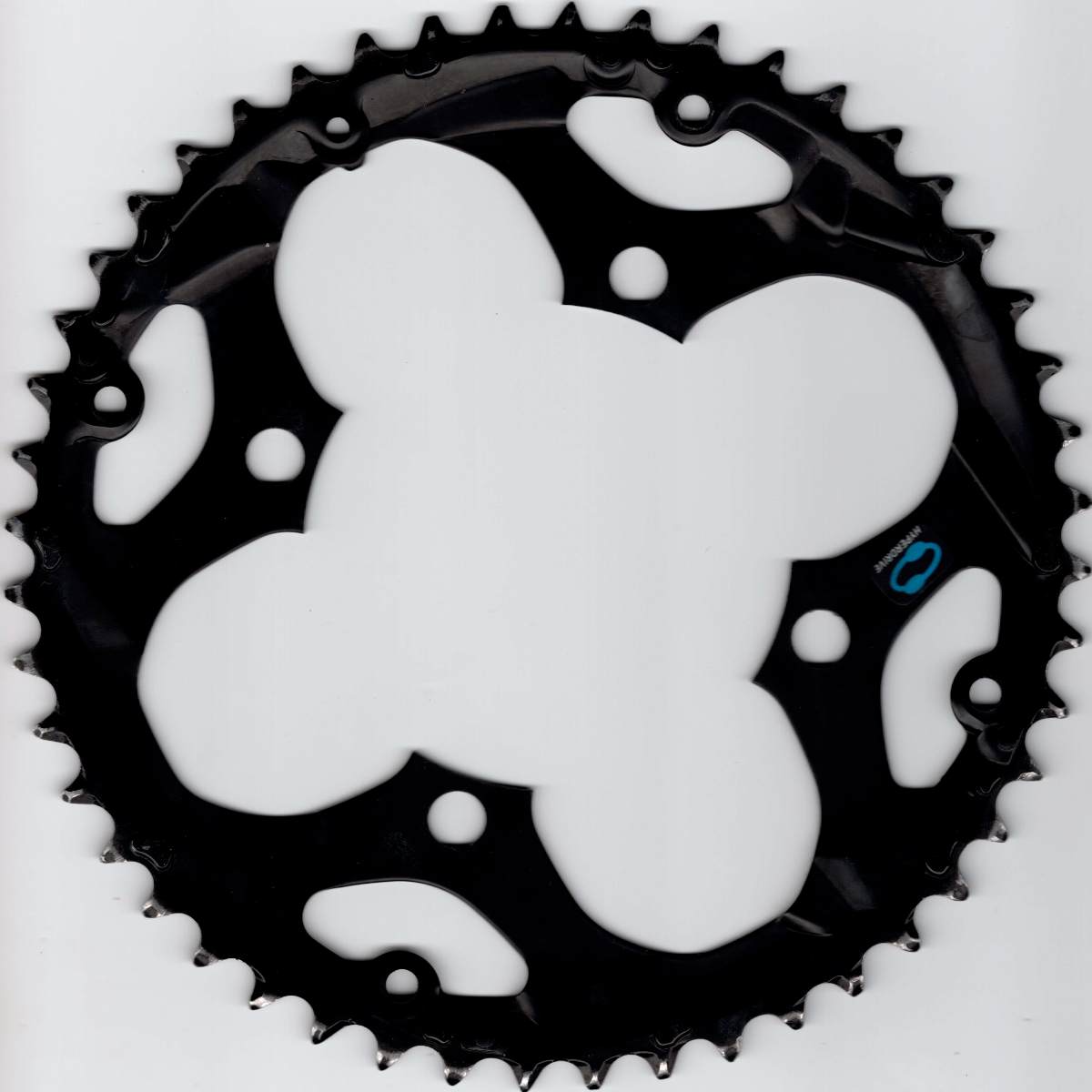

Cześć  Forum,
to jest mój pierwszy post tutaj ale może nie jestem jedyny, który dołączył bo miał interes... mam nadzieję, że może ktoś kiedyś będzie miał w podobnym stanie zębatki i na moich też się czegoś nauczy.  Chciałem prosić o ocenie - na dwóch  zdjęciach są tylnie, na czterech - przednie.
Grafika wrzucona w pełnej jakości: https://imgur.com/a/7R0RsMM
Napisano (edytowane)
Wrzucam jeszcze zębatki w wyższej jakości - inny skaner (i na imgmurze jakby w lepszej jakości:  https://imgur.com/a/zffykDb, bo chyba forum je dość masakruje)
Edytowane przez Gość
Blat korby - to co widać jest OK ( ale najważniejsza część blatu jest niewidoczna)
Kaseta - duże zębatki są ok ( ale mniejsze są słabo widoczne na zdjęciach i ciężko jest mi coś o nich powiedzieć).
To akurat najmniejszy problem, tzw zapieczony smar ( prędzej olejek) tak może wyglądać po niecałych 100km. Bardziej bym się martwił jak wygląda amortyzator , luzy na korbie, na kołach itd
Rozwiń
a moje jak ? :)
Ciężko coś wywnioskować z Twoich zdjęć, nie masz możliwości zrobić zdjęcia całej korby/kasety? Blaty korby wyglądają okej, środkowa zębatka lekko nadgryziona ale korba przyjmie nowy łańcuch. Kaseta też wygląda okej, powinna łyknąć nowy łańcuch.

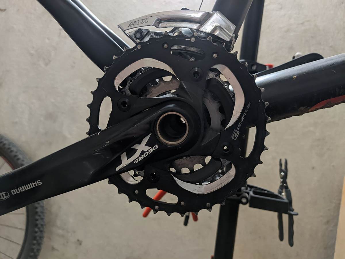

Cześć,
Dorwałem starego Specialized Rockhoppera z lat 90tych niemal ze złomu. Na razie jestem w trakcie czyszczenia, ale zastanawiam się czy napęd przyjmie nowy łańcuch? Niby 0.75 nie wpada całkiem, ale nie wiem... Nie jeździłem, bo nie nadaje się na razie do jazdy. Kaseta też jest luźna i najmniejsze zęby troche latają, ale z tego co czytałem trzeba po prostu dokręcić. Lancuch caly pordzewiały i obsmarowany olejem do motocykla...
Prośba o pomoc😁
https://ibb.co/xSdDdLc
https://ibb.co/pfDn31c
https://ibb.co/3pBTvDR
https://ibb.co/PZgJNxt
https://ibb.co/cgBWbVW
Ja bym spróbował dać nowy łańcuch. Po ok 100 km zobaczysz czy łańcuch się ułożył. Jeśli nie, wymień resztę napędu i dokup kolejne łańcuchy tak żeby jeździć na 3 łańcuchy.
