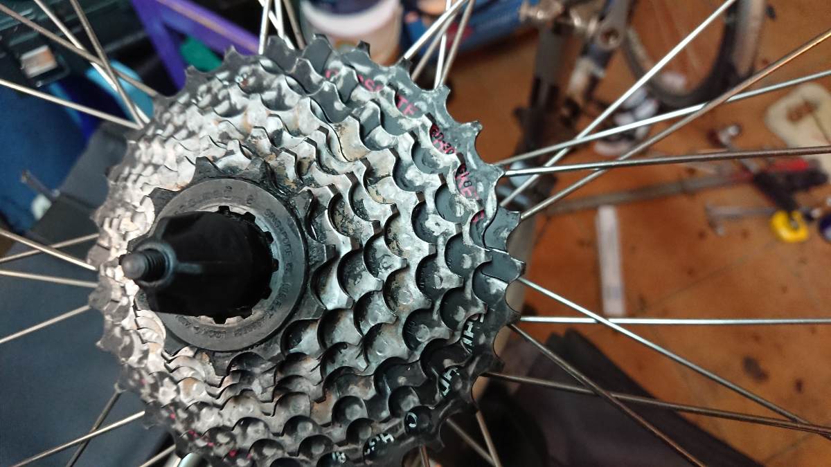

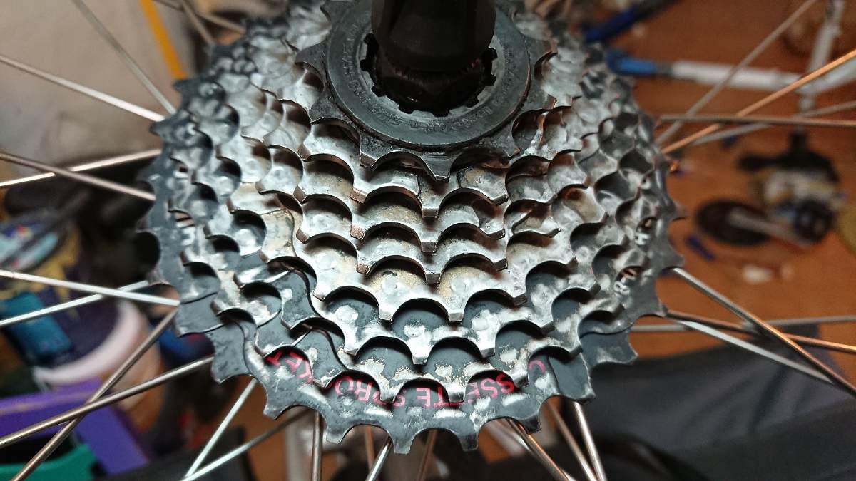

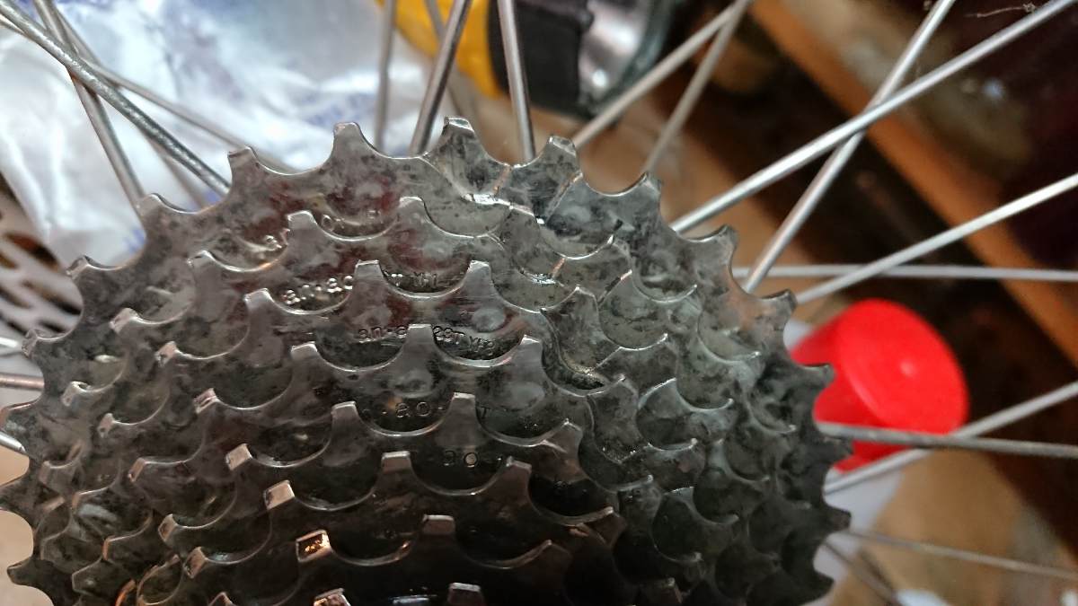

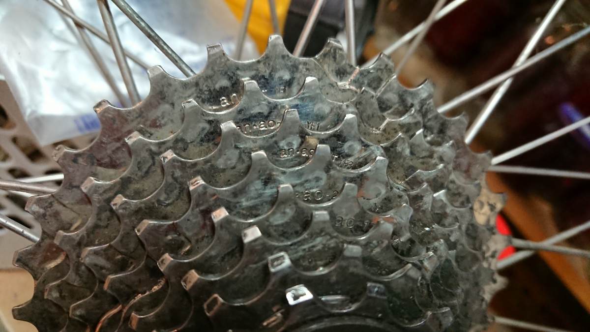

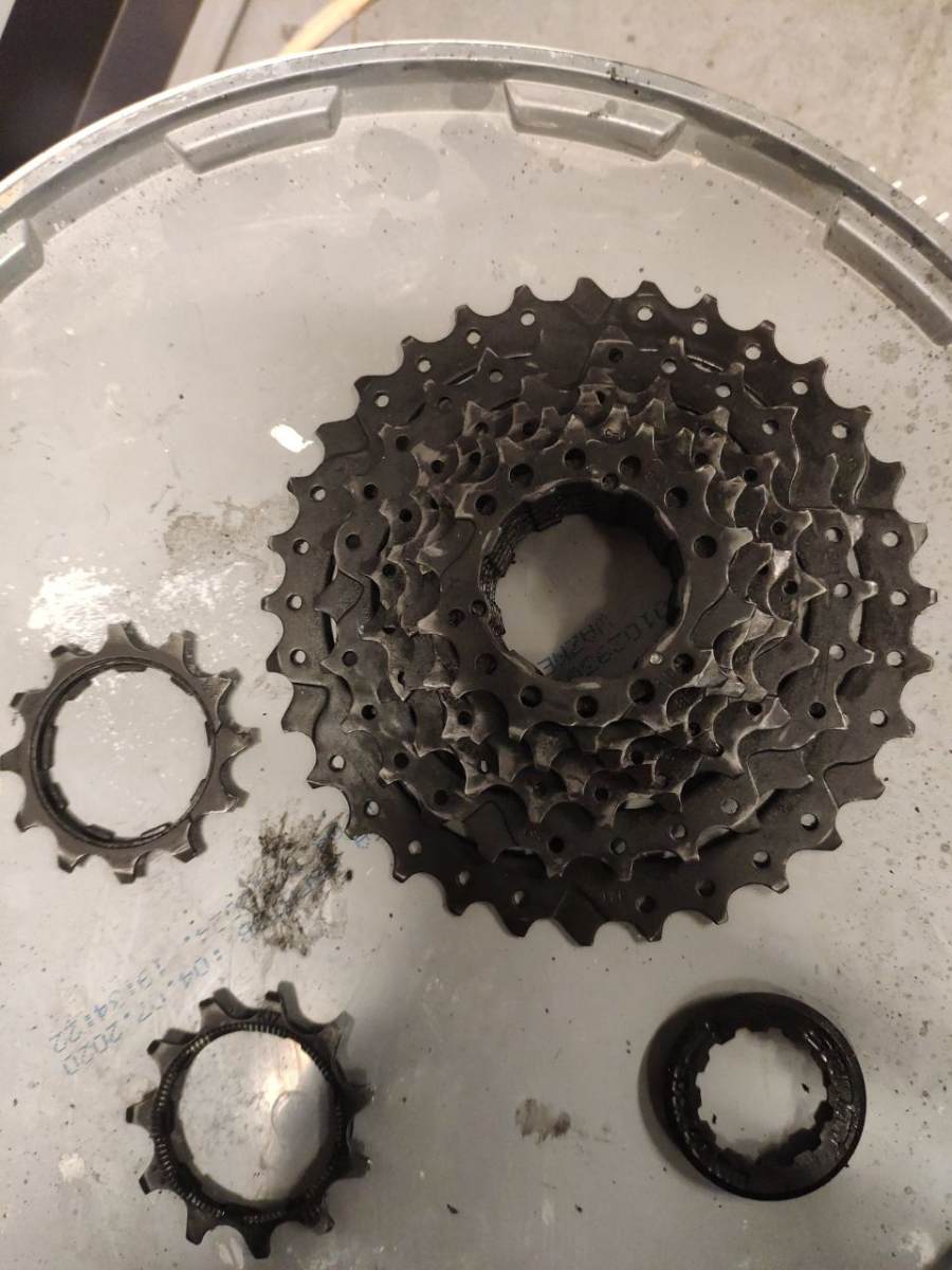

To kaseta ze starego Peugeota, którego też chcę "odświeżyć" nie znalazłem informacji o modelu kasety. Możecie ocenić jej stan, mi wydaje się ok, poza kilkoma zadziorkami do ew. zeszlifowania. Ale głównie chodzi o to, że: chodzi  głośno ("metaliczny terkot") w porównaniu do mojej starej HG31, ale płynnie, oraz przy obrocie, bardzo delikatnie pociąga ośkę, minimalnie ale jednak. Pytanie czy powinienem wymienić całą piastę, czy może tylko bębenek? Bo nie wiem co odpowiada, za ten opór? łożysko, siła skręcenia osi piasty?

Zapomniałem dodać, ze piasta to : Shimano FH-RM40-8

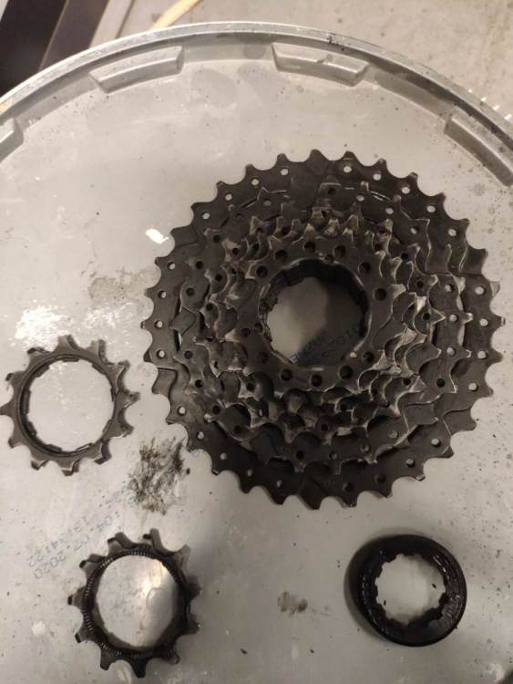

Odkręciłem kasetę i jest luz (przód tył) tzn. koronki mają dużo luzu na bębenku. Myślę, że dokręcenie niewiele pomoże, chyba, że tak ma być?  Dwie najmniejsze zeszły oddzielnie a reszta jest spięta "bolcami" i ma dużo luzu (można je przesuwać względem siebie 1-2mm)

Wygląda , że jak dojedziesz kasetę to dwie najbardziej używane zębatki będą też do wymiany.
Myślę , że jak już będzie nowa kaseta i łańcuch najlepiej będzie wszystko wymienić.
Proponuję wtedy też dodać drugi łańcuch, żeby jeździć na dwa łańcuchy.

W dniu 25.04.2021 o 12:30, bogus92 napisał:
Kaseta nie wygląda źle.
Pamiętaj, że kaseta powinna być dokręcona momentem 40 Nm, nie więcej i raczej nie mniej, albo niewiele mniej.
Witam, niestety kaseta nie przyjęła nowego łańcucha. Przeskakuje prawie na wszystkich biegach i to przy nie dużym nacisku na pedały. Zamówiłem hg51.
