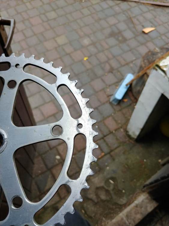

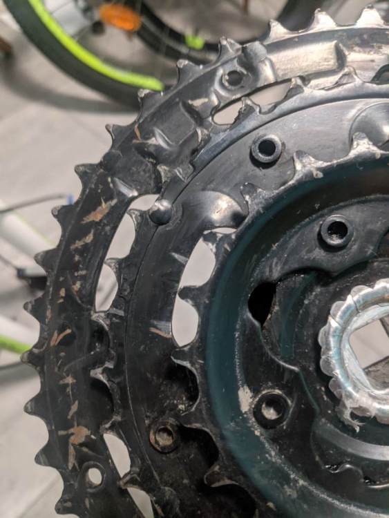

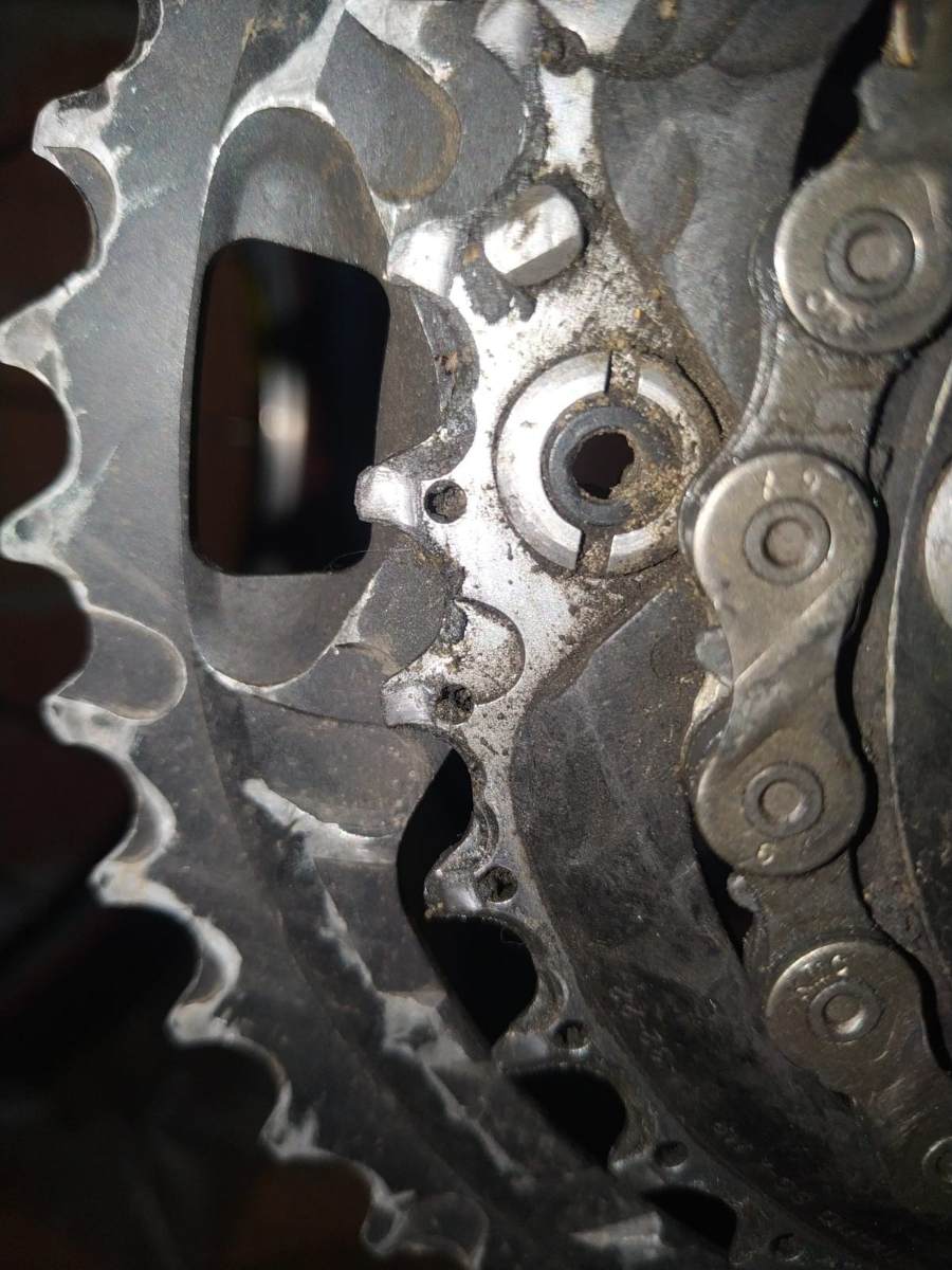

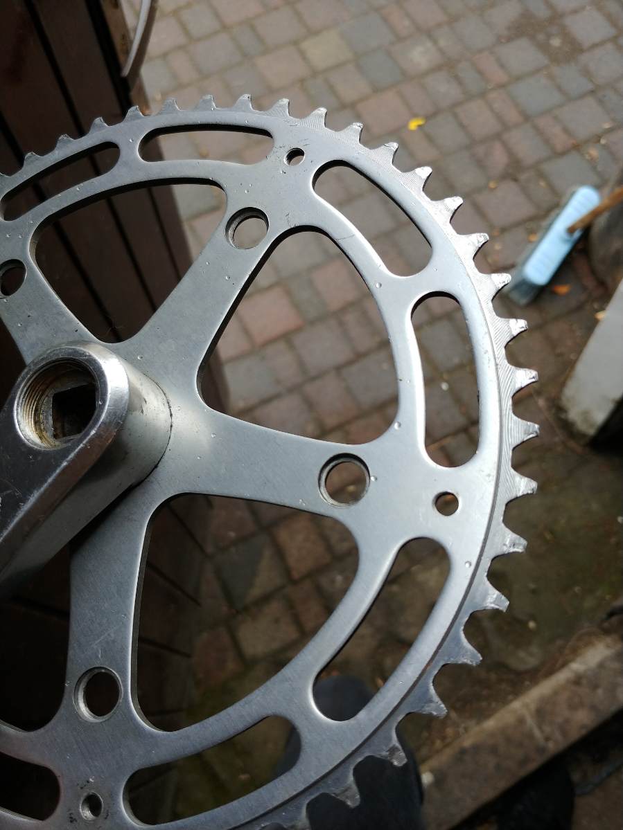

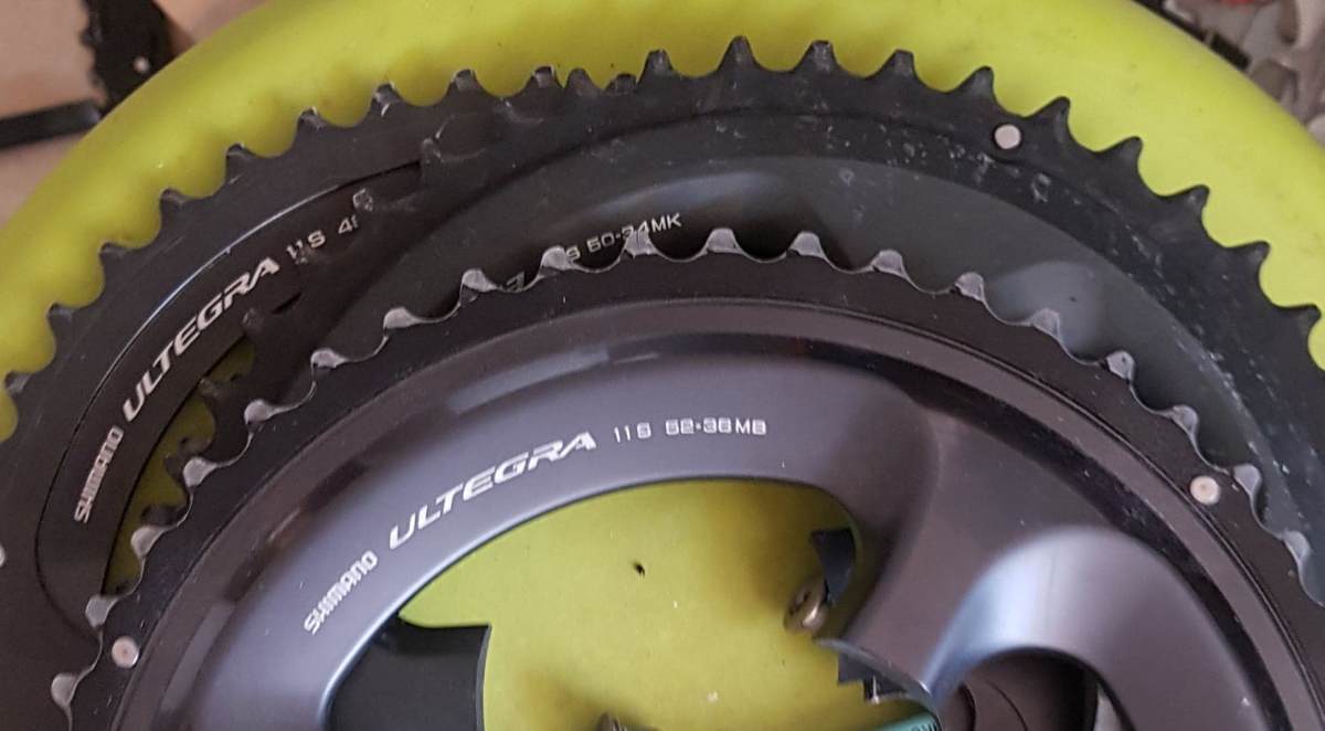

czołem. odnawiam rower i jest w nim ładna korba z zintegrowaną tarczą, której zęby wyglądają jak na zdjęciu. czy można do tego założyć nowy łańcuch (z tyłu nexus 3)? wolałbym raczej uniknąć wymiany korby, bo ta jest ładna, oryginalna, z drugiej strony rower jest dla siostry, która mieszka za granicą i lepiej, żeby nie musiała zaraz wymieniać łańcucha i korby. co myślicie?
Ja bym spróbował zostawić tą korbę, spiłuj zadziory na zębach. Zanim wyślesz rower pojeździj nim żeby łańcuch się "ułożył" - wtedy zobaczysz czy łańcuch przeskakuje.

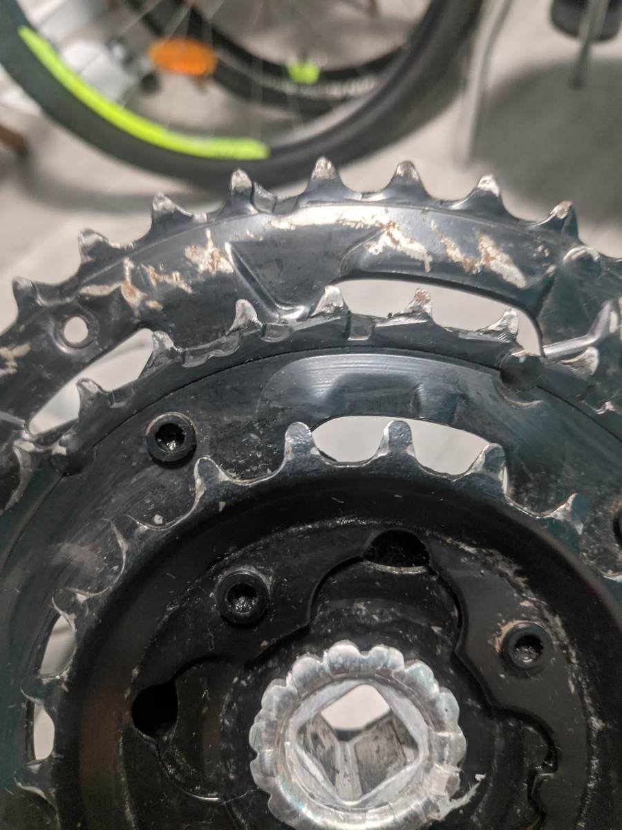

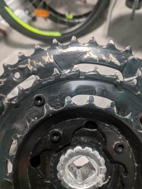

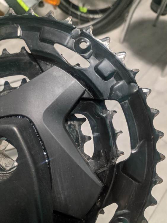

Zęby bardzo spoko. Głębokie, równe. Zadziory to nie problem, może chrupać ale będzie ciągnąć. Problem sie zaczyna jak się zaczynają odginać jak płetwa regina do tyłu.
To co na zdjęciu dziś wyskoczyło po raz pierwszy. Góra takie 45st nachylenia, dowaliłem mocy w opór no i się niemiło zdziwiłem.
Edytowane przez Electronite
Przyjmie bez problemu...
Masz 3 blaty: pierwszy ma jeden sezon z 7tys... pod dziewczyną 50kg... (wygląda jak nowy) ten po środku olej bo nie jest mój nic o nim nie wiem, ten na wierzchu jest mój 75kg prawie 3 sezony... nawet ten na wierzchu (chociaż go wywaliłem) jeździł z nowym łańcuchem...
Ile ma ten przejechane który wrzuciłeś... zależy pod kim. ale na pewno nadaje się do jeżdżenia jeszcze dość długo.
  • Mod Team
Nowy łańcuch ogarnie, to w końcu duża zębatka, więc o przeskakiwaniu nie ma mowy. Wizualnie nie wygląda źle, a przebieg nie ma znaczenia, ponadto nie ma jak go określić na podstawie zdjęcia.

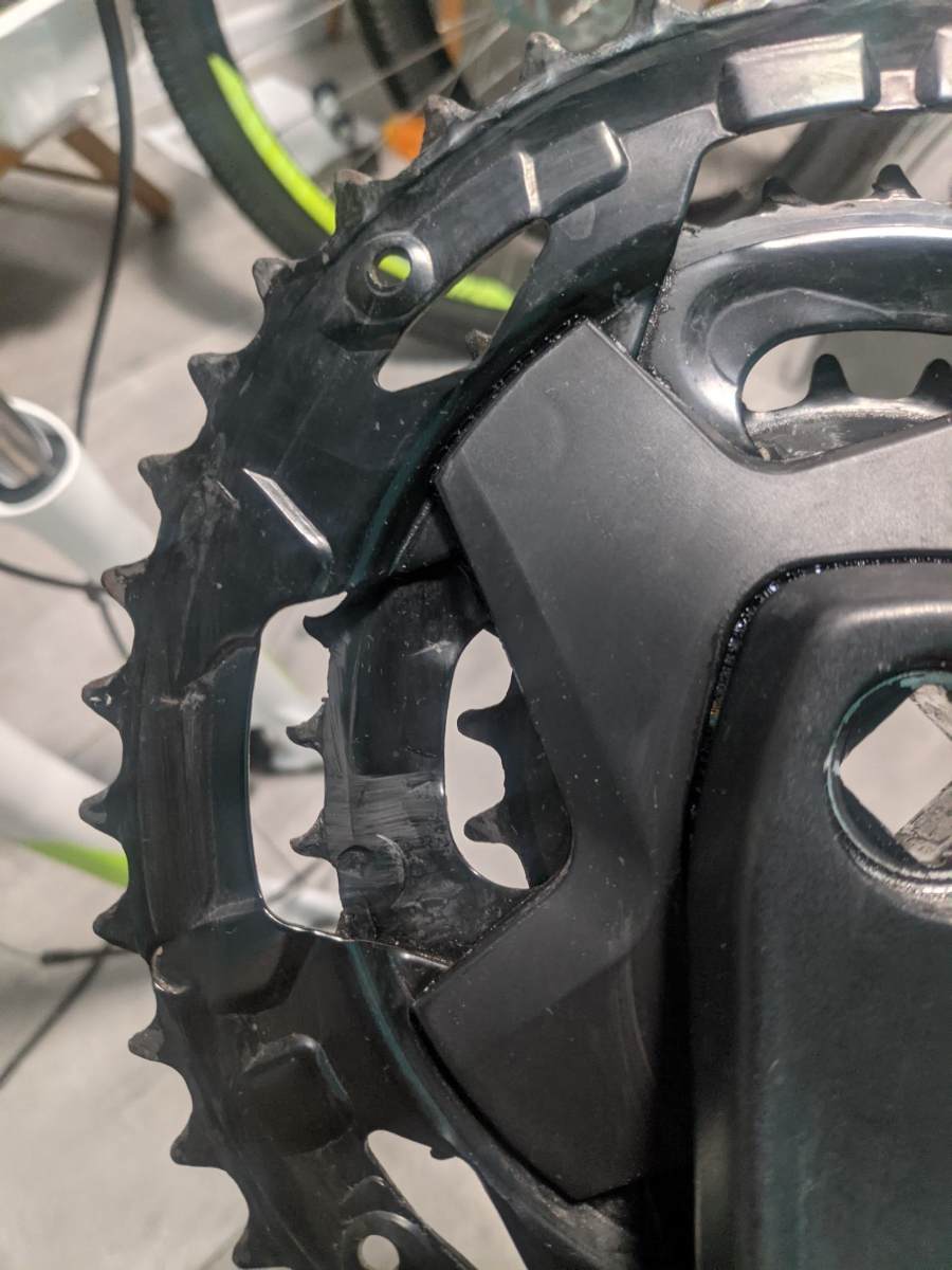

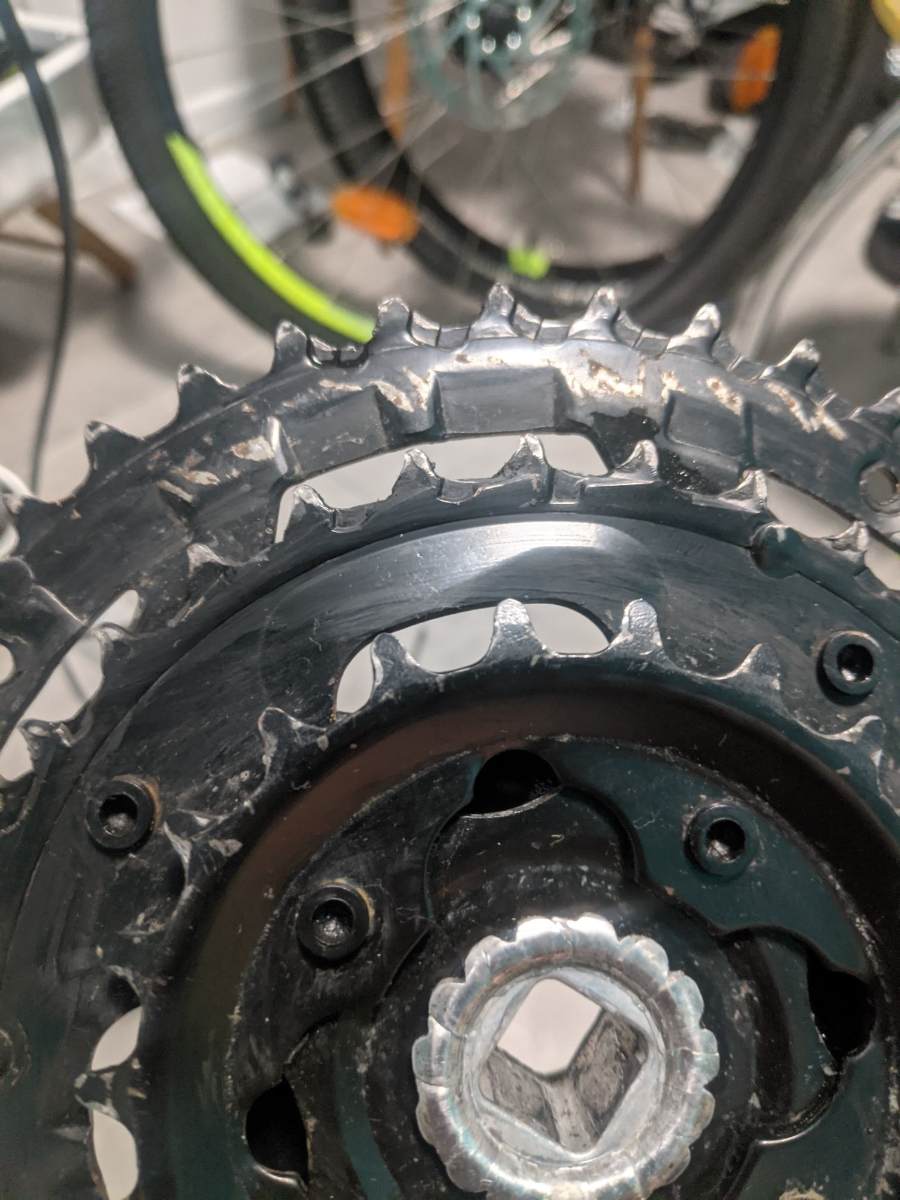

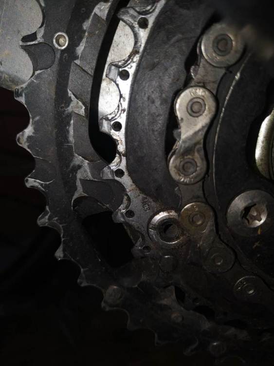

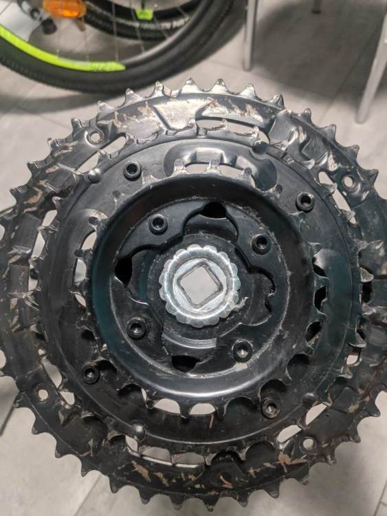

Prośba o ocene stanu zębatek - ( rower Bitwin Rockrider st520 przebieg ok 1k km) - moje watpliwości budzi  stan 2 blatu w korbie
Napisano (edytowane)
Tez się zdziwiłem że  po 1k tak to wygląda. Myśle, że moze moja masa 105kg pomogla w zużyciu... A jak kaseta? Wymieniać sama korbe ( moze doradzicie na jaka pod st520) czy dojezdzic calosć?

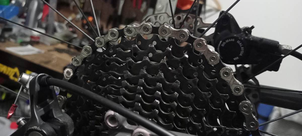

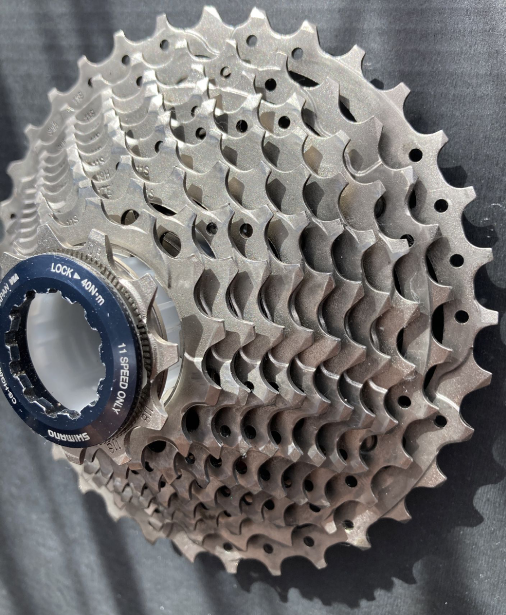

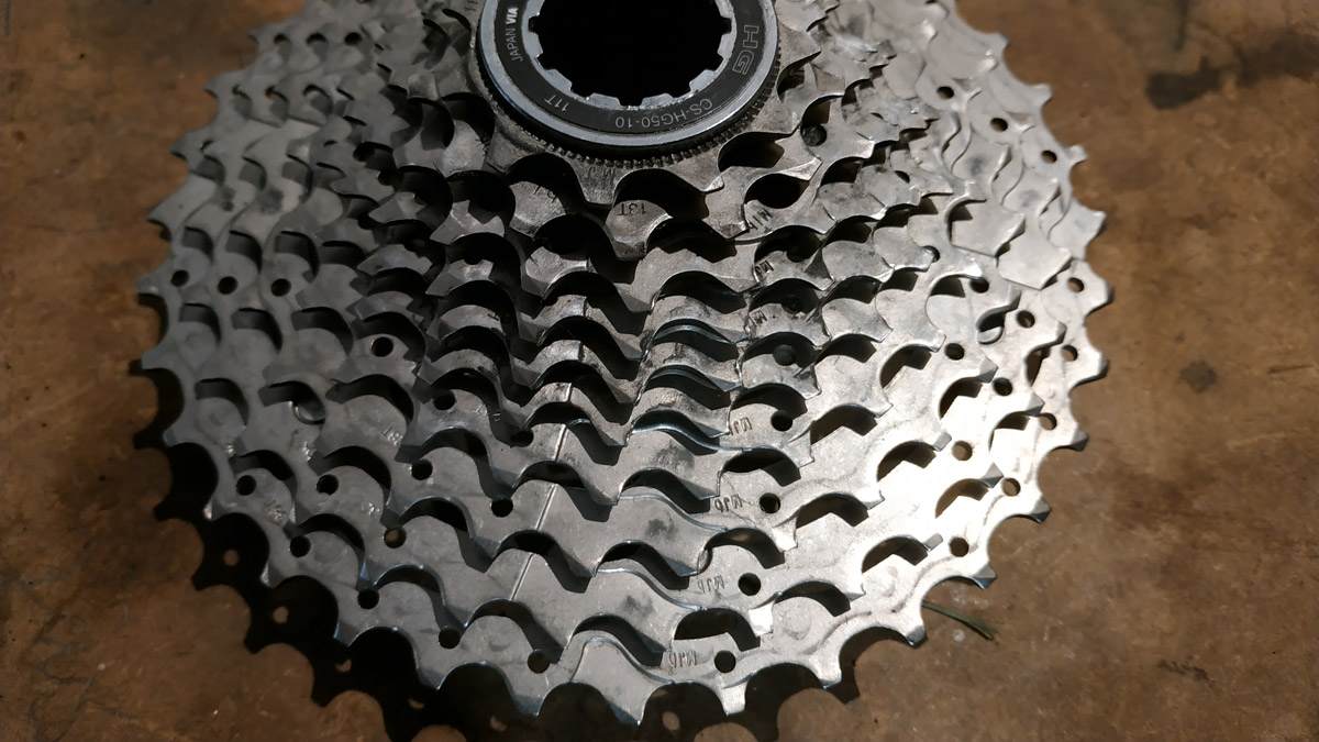

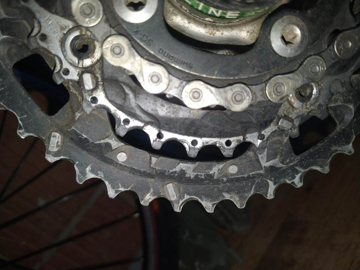

Witam. Rowniez podepne sie z pytaniem. Wymieniona kaseta i lancuch, na korbie nie przeskakuje, ale czy asekuracyjnie wymienic srodkowa koronke? Nie chce przyspieszyc zuzycia reszty napedu. Korba xt, biore pod uwage nowy blat slx. Na fotkach nowe wygladaja dosc zblizenie, tez maja takie szerokie wyciecia...stad konsultacja :)
Przedewszystkim to tu jest łańcuch wyciągniety o czym świadczą poszerzone dołki między zębami. Lepiej nie będzie i to zniszczy inne zębatki. Tak więc na pewno wymień środkową i łańcuch.

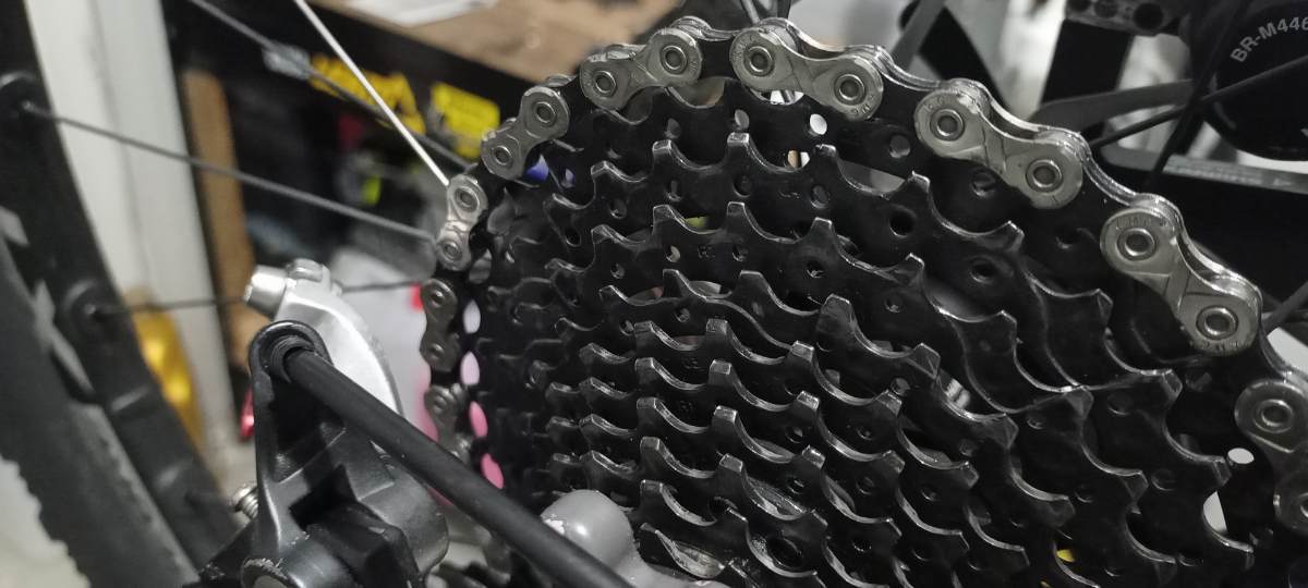

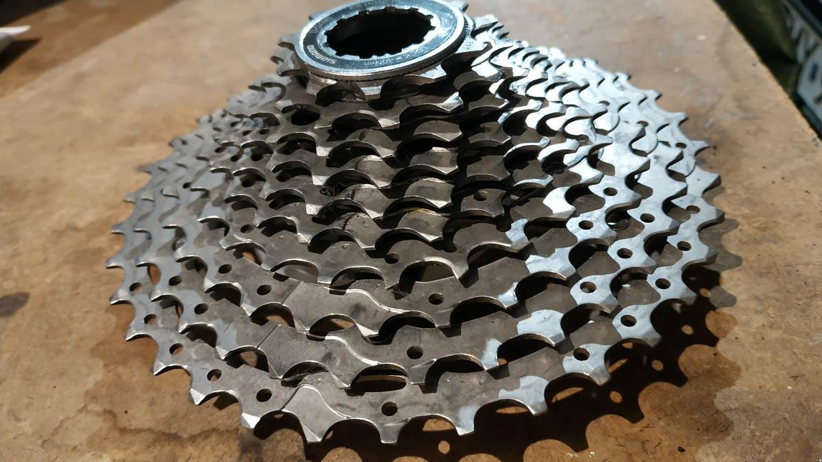

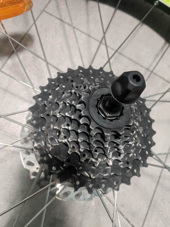

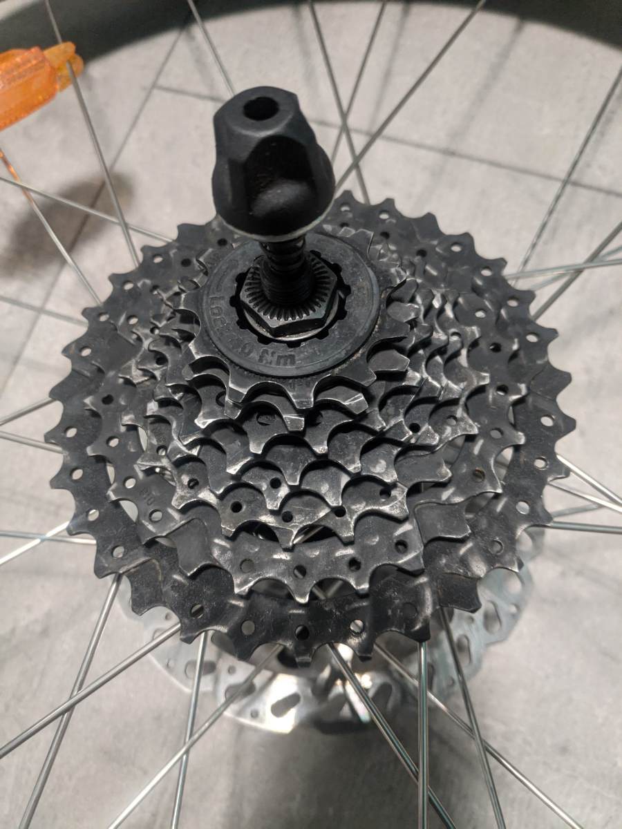

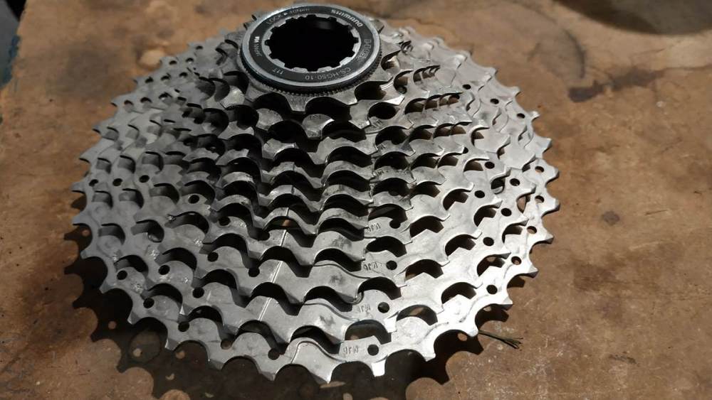

Taka sytuacja - łańcuch skacze tylko na pewnym odcinku na największej zębatce kasety, nie chce wskoczyć na pewne zęby. Czy to dlatego, że zęby na tym odcinku są już zbyt mocno zjedzone? Kaseta przebieg ok 1200km, z tym samym łańcuchem. Po zmianie na nowy łańcuch identyczna sytuacja. Oba łańcuchy działają normalnie na wszystkich zębatkach, a zakres przerzutki ustawiony raczej prawidłowo.
