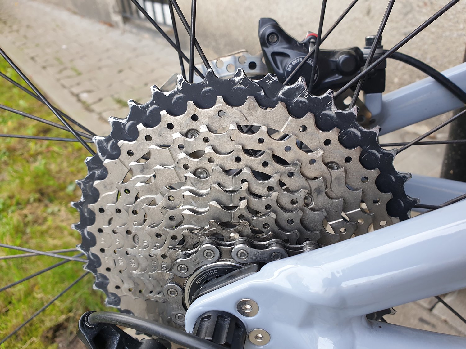

Cześć,
pytanie czy to ze mną jest coś nie tak czy jednak ktoś próbuje mnie naciągnąć... Oddałem rower na serwis - przerzutka śmiga jak trzeba, nic nie przeskakuje. Zrobione od nowości +/-1200km przymiar mocno na siłe wciskany wchodzi na 0.75, a zębatka wygląda jak poniżej. Serwis twierdzi, że koniecznie trzeba wymienić i łańcuch i kasetę bo kaseta nowego łańcucha nie przyjmie... Ktoś będzie tak miły i oceni?

W dniu 15.10.2020 o 09:18, SoloTM napisał:
Jak wyżej. Plus to jest kaseta 9 sp a piszesz, że masz napęd 3x10.
Mam nie potrzebną kasetę 9 rzędową cs-770. Chcę ją sprawdzić czy przyjmie nowy łańcuch
Założyłem te kasetę do napędu (42/32/24) przerzutka tył Deore RD-m610 SGS 10 shadov,  Łańcuch KMC X10.93 10-speed.
I łańcuch przeskakuje na korbie  na 2 i 3 tarczy. (tarcza 2 w bdb stanie, 3 taka sobie ale obsługuje nowy łańcuch
Jak założę kasetę 10 rzędową (nową) wszystko jest  idealnie

hej,
przeżyją jeszcze zimę na trenażerze (1,5-2kkm)?
Porównywałem z nową, ale tylko poprzez zdjęcie i wygląda jeszcze całkiem OK. Przebiegu tych zębatek nie znam - rower kupiłem używany...
Brak problemów z pracą łańcucha na obecnych zębatkach - wszystko ok. Te zębatki to Cannondale KP407.

Zmierzyłem łańcuch, ale kompletnie się na tym nie znam, bo zawsze wymieniałem zestaw kaseta i łańcuch.
Przymiar to Bitul. Wybite jest 0.7, ale strona niby mówi o 0.75.
Nogą przycisnąłem łańcuch, ręką naciągnąłem i wsadziłem przymiar. Opiera się na 0.7, ale po naciśnięciu palcem wpada. Na 1 się zdecydowanie opiera.
Co o tym sądzić?
