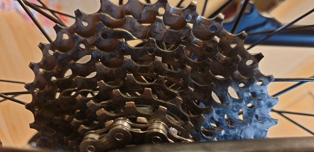

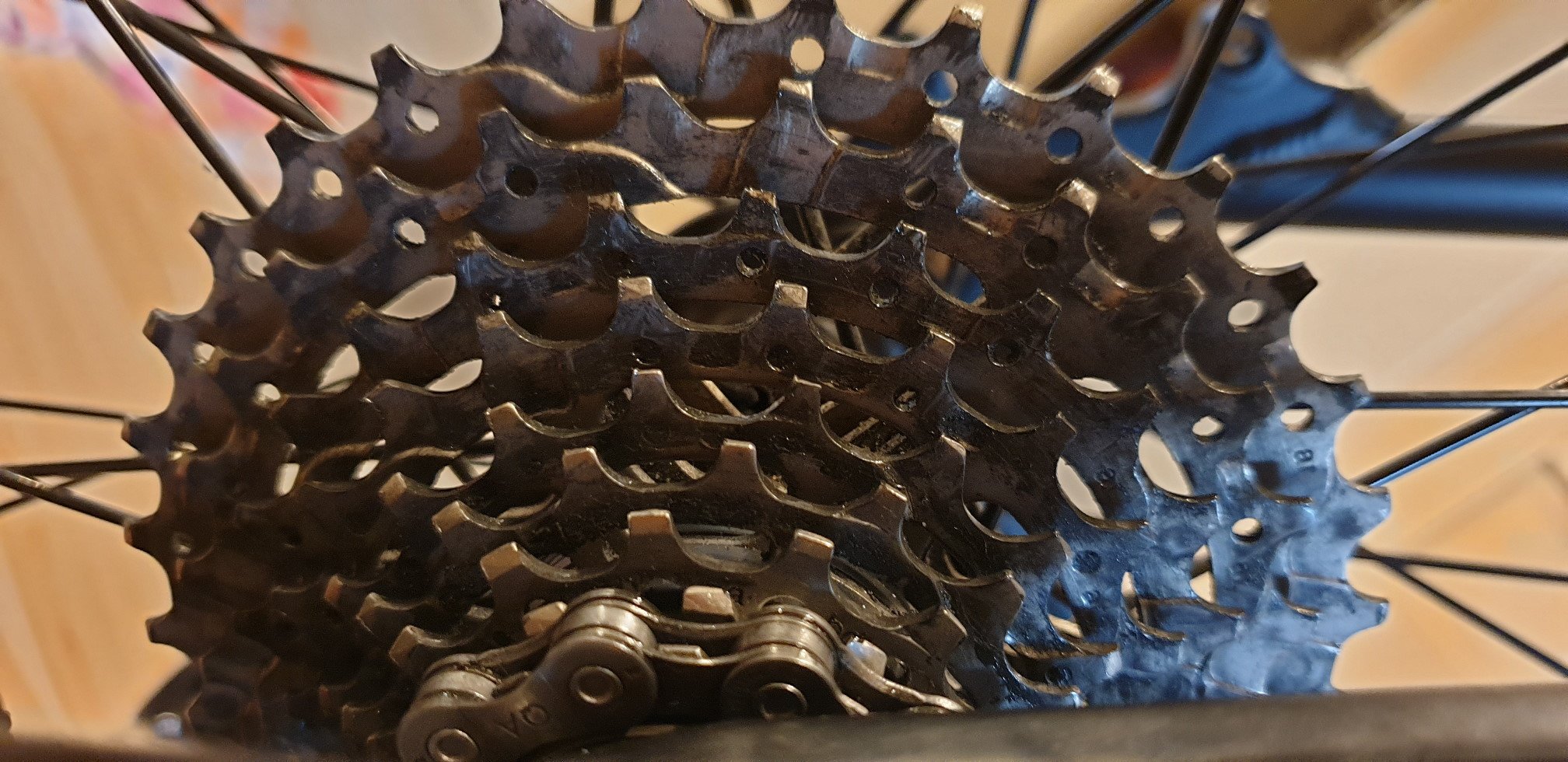

Witam,
Proszę ocenić stan napędu.
Jazda na 3 łańcuchy. Łańcuch 1: rozciągnięty powyżej 1%, łańcuch 2: rozciągnięty 0,75%, łańcuch 3: rozciągnięty 0,75%. Każdy łańcuch ma około 2800 km.
Ogólnie napęd działa ok, tylko dość głośno kiedy zmieniam biegi na lżejsze z tylu, nie zależnie z jakiego zacznę. Przykład, z 24t na 28t robi się  głośno, jak zrzucę z powrotem na 24t jest ok. To samo kiedy z 24t na 28t jest głośno, z 28t na 32t głośno, zrzucanie na 28t czy 24t jest ok.
Zauważyłem ze jest to tylko wtedy jak jest włączone sprzęgło. I jak zmienię na lżejszy bieg i jest głośno to kiedy poruszam wózkiem przerzutki nawet na 0,5 cm robi się cicho. Przerzutka Shimano XT 8000. Sprzęgło serwisowane. Hak prosty.
Chce przejść na 1X12, pytanie jak długo jeszcze mogę jeździć na tym co mam bez większych problemów i w ciszy. Dzięki.

5 godzin temu, bogus92 napisał:
Kaseta nie wygląda źle, korba też w niezłym stanie. Zakładaj najkrótszy łańcuch, potem kolejny i jeździj dopóki nie zacznie przeskakiwać.
Myślę, że nawet drugie tyle ten napęd pociągnie.
A co z tym hałasem? Da się to jakoś „naprawić” :)

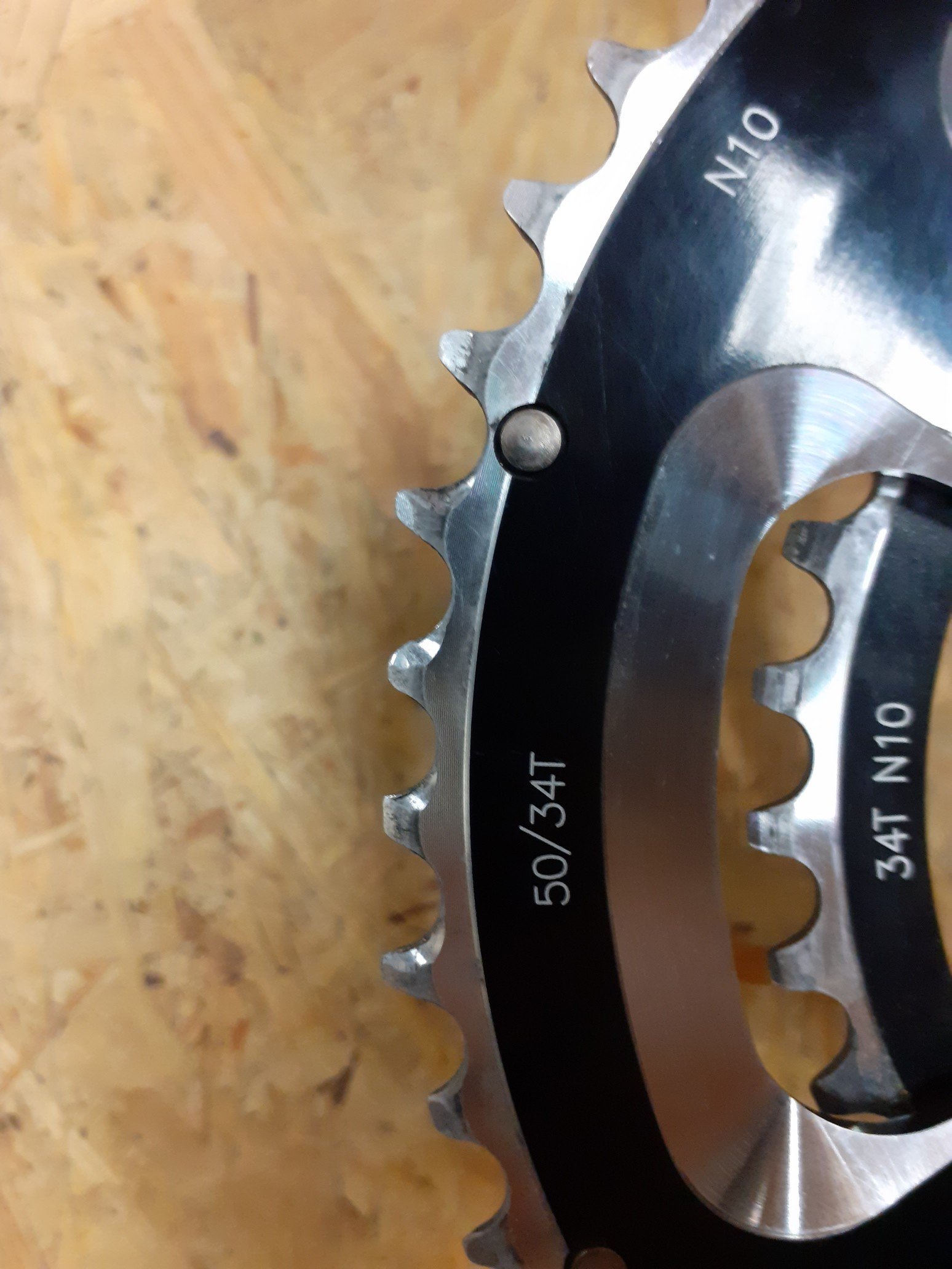

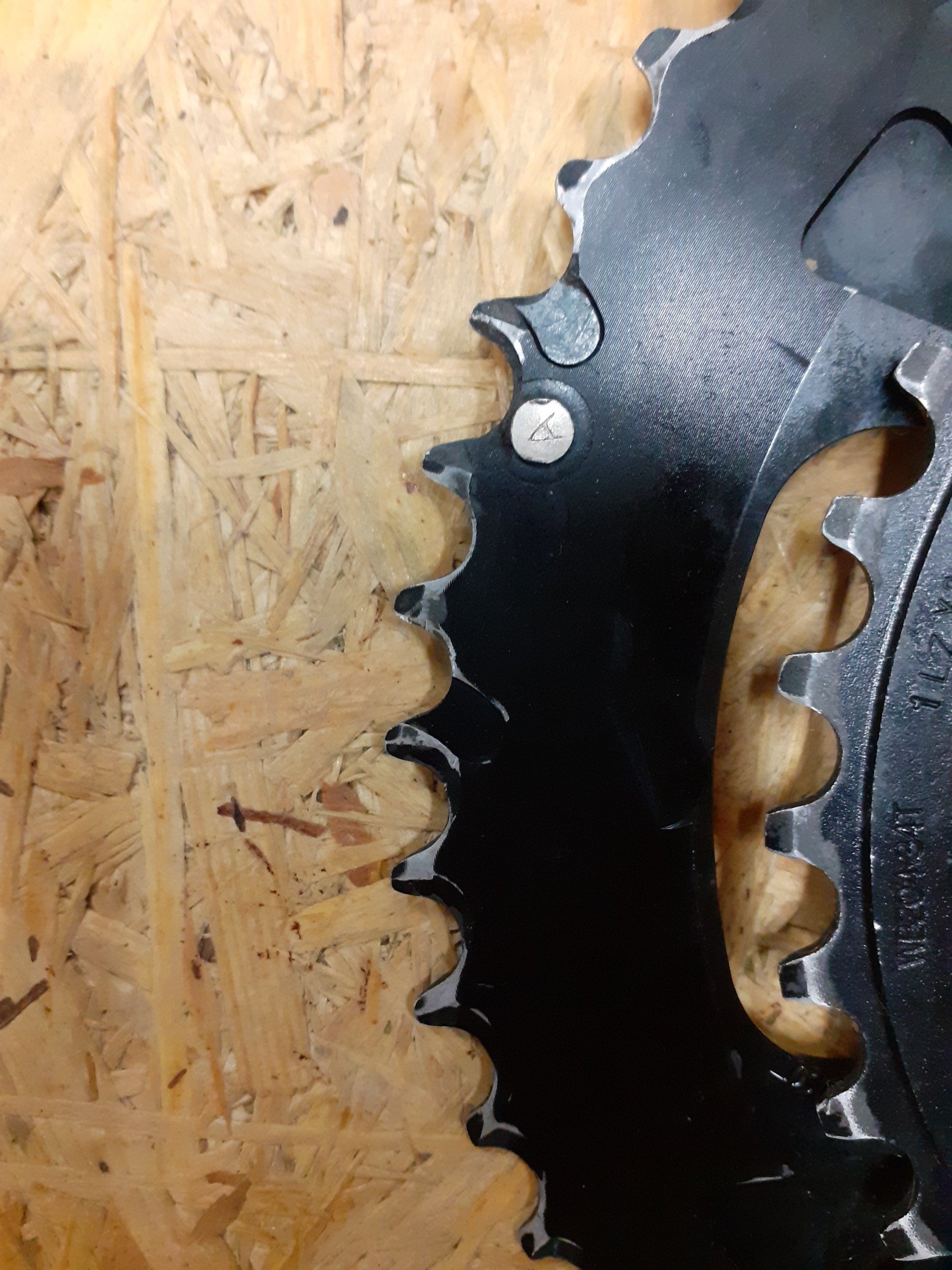

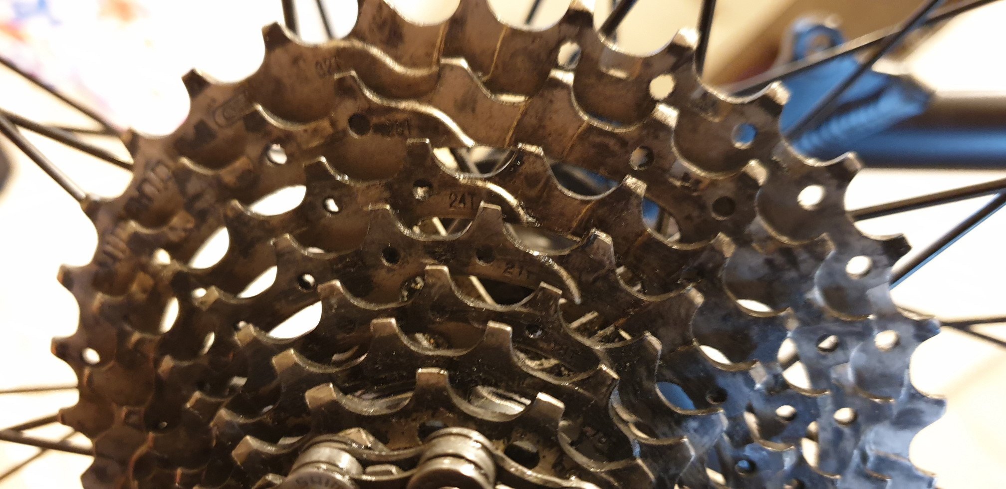

Cześć,

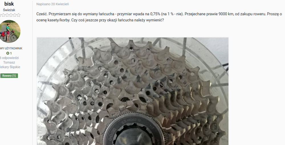

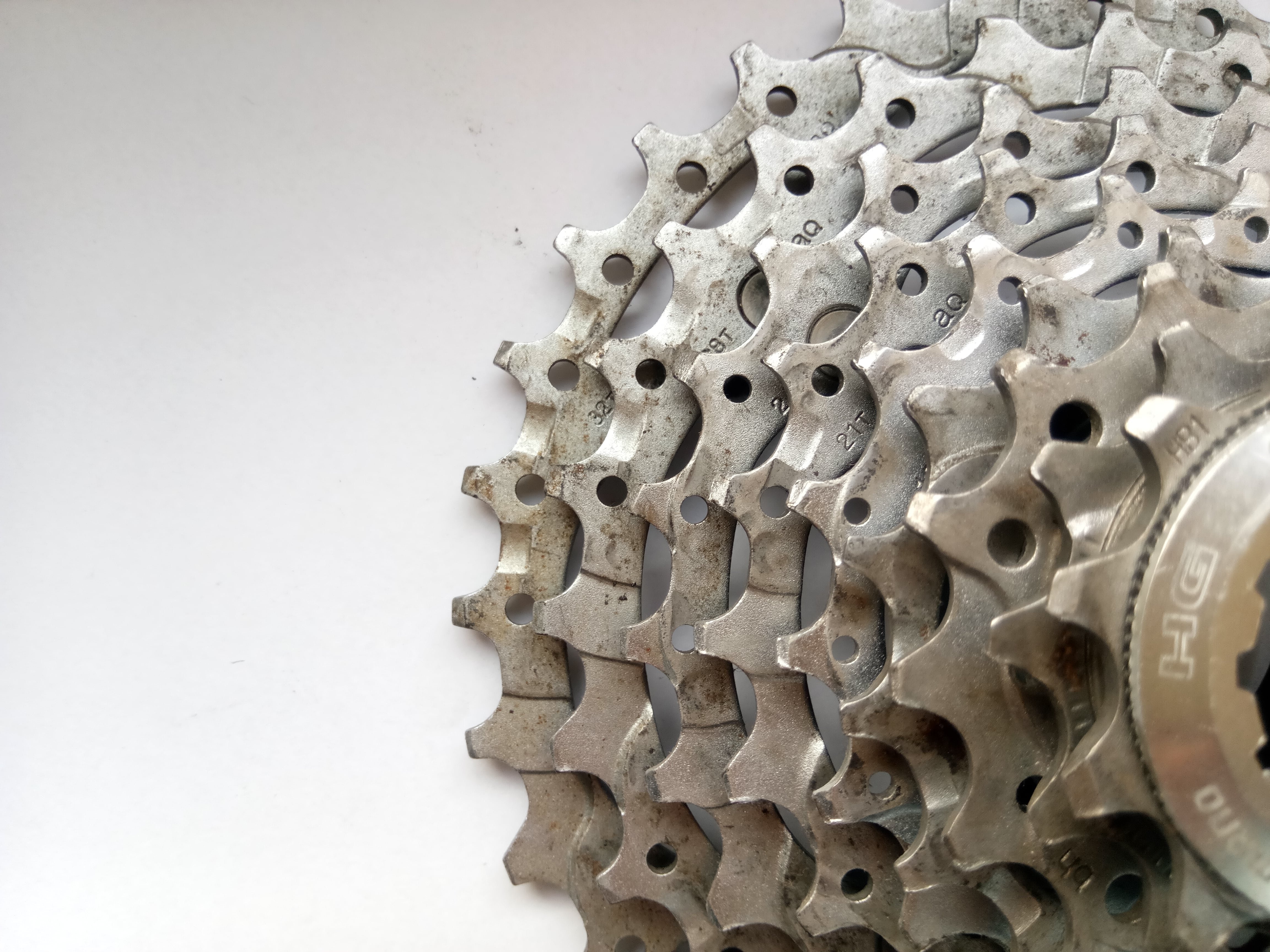

analizując zdjęcia i opis użytkownika bisk z 20 kwietnia odniosłem wrażenie, że moja kaseta pomimo przepracowania „zaledwie” 3500 km wygląda na podobnie „zmęczoną” jak wspomniana już kaseta biska, która pracowała znacznie więcej bo 9000 km. Główne obawy nam o środkowe tarcze (od 5 do 7).
Podpowiedzcie proszę, porównując zdjęcia, czy mam błędne spostrzeżenia czy jednak niewłaściwie dbam o napęd.
Moja kaseta to  SHIMANO DEORE HG50-10 / 11-36T. Od nowości pracuje z łańcuchem KMC X10 (to pierwszy łańcuch). Aktualne zużycie łańcuch 0,75 (jak na zdj.)
Napęd pracuje w rowerze krosowym i zgodnie z jego przeznaczeniem – głównie po płaskim, w terenie max 20% przebiegu.
Z góry dziękuję za podpowiedzi.

  • Mod Team
Tutaj już prawie 1.0 wpada. Ponadto zużycie napędu tylko w pewnym stopniu zależy od tego jak o niego dbamy. To kwestia doboru przełożeń, kadencji, mocy jaką generujesz i warunków w jakich jeździsz.
Jeden przejedzie na napędzie 10000 km, bo rotuje łańcuchami, ma trochę szczęścia i jeździ kadencyjne. Drugi natomiast po kilkuset kilometrach zajedzie napęd doszczętnie.
To zrozumiałe.
Zastanawia mnie jeszcze jaki wpływ na tak różny przebieg ma model kasety. Czy nasuwający się wniosek, że CS HG62 jest bardziej wytrzymała od CS HG50 jest niesłuszny?
Nowy łańcuch już nabyłem. Teraz mam obawy, że stara kaseta go nie przyjmie i tym samy pojawia się pytanie, którą kasetę kupić?

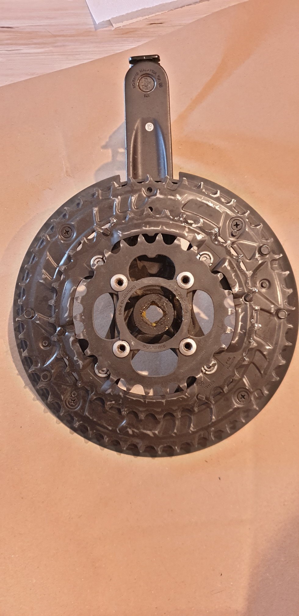

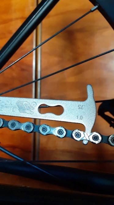

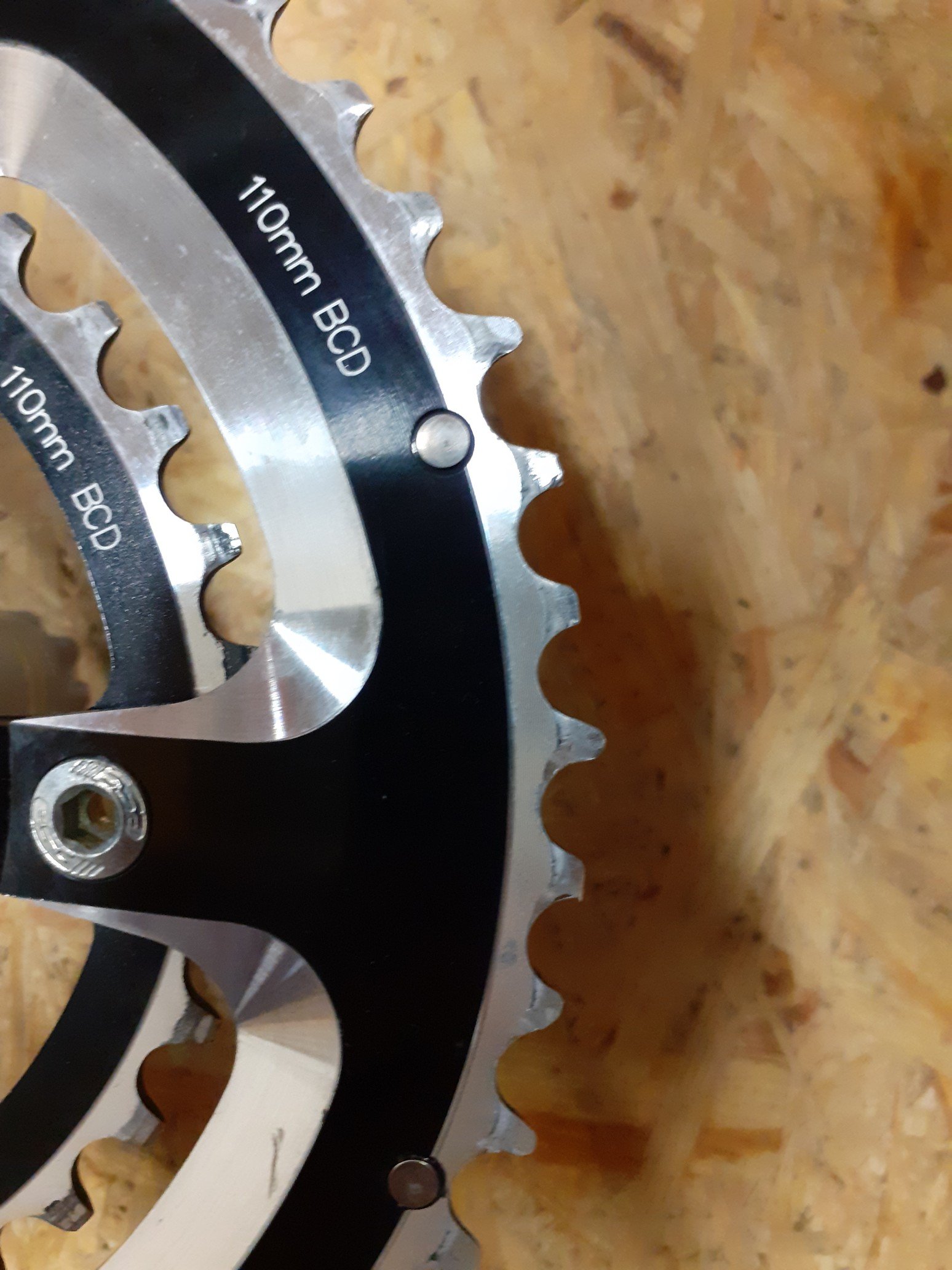

Witam, mam prośbę o ocenę napędu na tyle ile się da, zazwyczaj jeżdżę na 2*5-2*6 i 3*6-3*7 po płaskim terenie, zrobiłem ok. 4 tyś km i pierwszy raz zmierzyłem wyciągnięcie łańcucha i wyszło, że już  1mm na przymiarce, czy warto teraz wymieniać sam łańcuch, jak myślicie?
Link do zdjęć:
https://drive.google.com/folderview?id=1xFWi2WujyE-8qeyHqvFBVIPOcNXir_Jk
Edytowane przez Ghost80
Odnośnik do komentarza
Udostępnij na innych stronach
Kaseta nowego łańcucha nie przyjmie. Do wymiany komplet kaseta+ łańcuch.  Łancuch lepiej kupić kmc x9.73 ( nowe oznaczenie x9 grey ) lub x9.93 ( nowe silver/grey lub silver/black ) no chyba, że chcesz zaszaleć to możesz iść jeszcze wyżej ( ale to ze względów estetycznych bardziej niż wytrzymałości ) Jeśli będziesz ujeżdżał dłużej obecny napęd ( aż łańcuch zacznie przeskakiwać )  to zajedziesz koronki korby i również one raczej będą do wymiany.
HG53 i jego wyższe modele czyli hg73 i hg93 różnią się od siebie tylko powłoką antykorozyjną. Trwałością raczej nie. ( prawie na pewno ) natomiast x9.73 to ma antykorozję na poziomie hg53, a x9.93 na poziomie hg93. Jednak są bardziej wytrzymałe, nie wyciągają się tak szybko jak shimano.  Są też nieco głośniejsze i bardziej sztywne od shimano. Trwałość x9.93 vs hg93  to tak mniej więcej  1,5 do 2 razy nawet.
