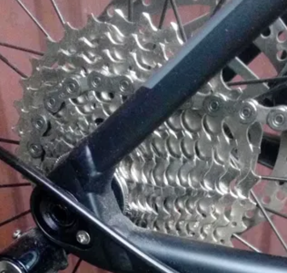

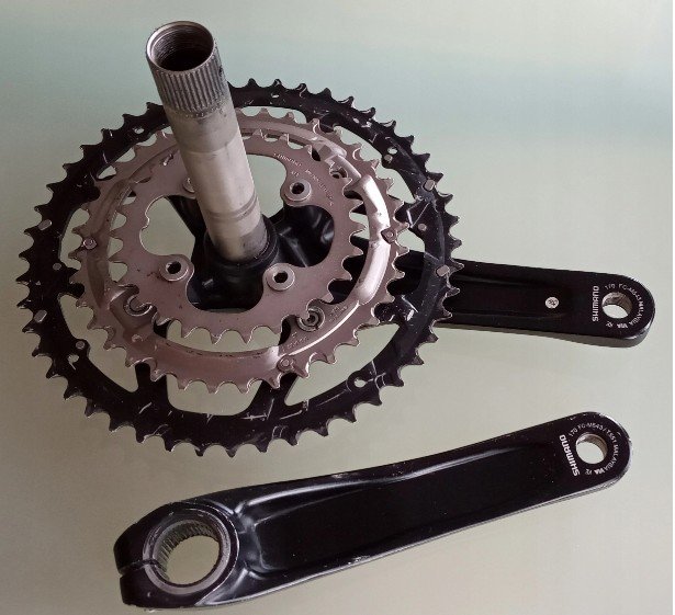

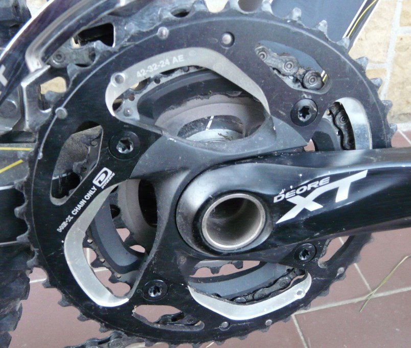

Witam serdecznie,
nabyłem rower, miarka wchodzi swobodnie w łańcuch na 1% (jeżdżone na tym łańcuchu od nowości) . Zastanawiam się czy wymieniać wraz z łańcuchem korbę i kasetę ,proszę o pomoc w ocenie zużycia.

39 minut temu, kapiti7 napisał:
Witam serdecznie,
https://zapodaj.net/d8823114a5d0c.jpg.html
https://zapodaj.net/5b68081cf2dcc.jpg.html
https://zapodaj.net/a12dc7d761ec2.jpg.html
Kaseta i korba wyglądają bardzo ładnie, środkowy blat trochę zużyty, ale spokojnie da radę z nowym łańcuchem. Nic nie powinno przeskakiwać.

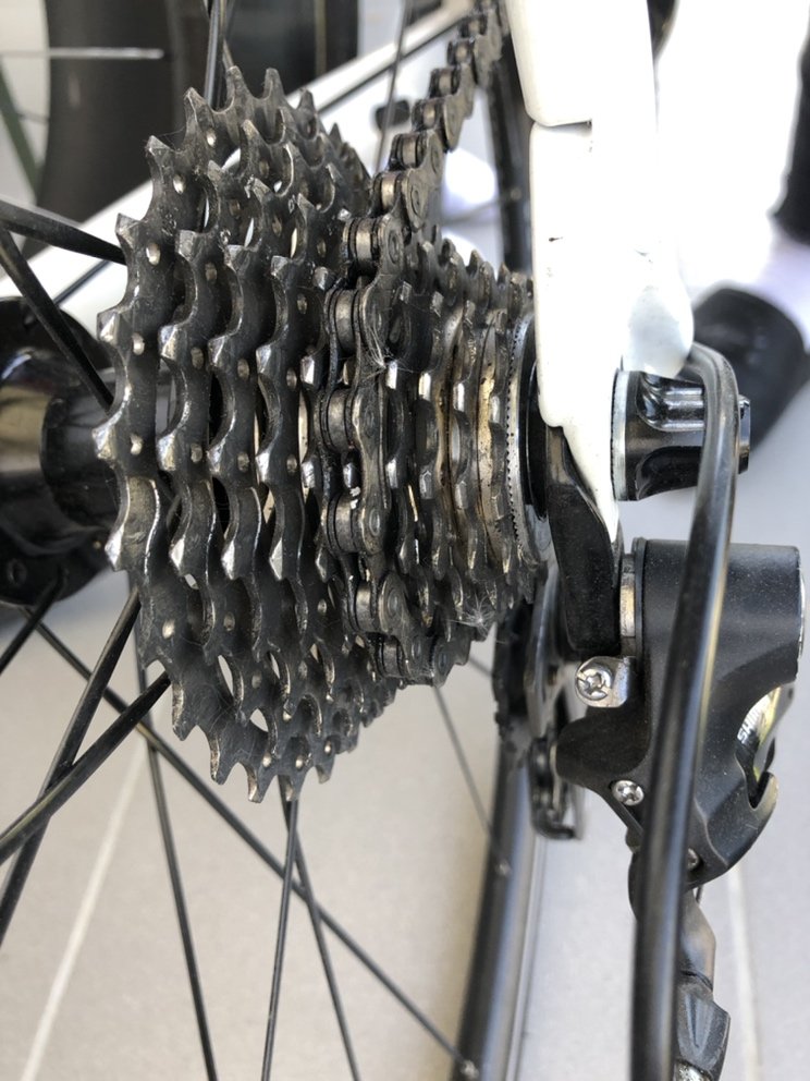

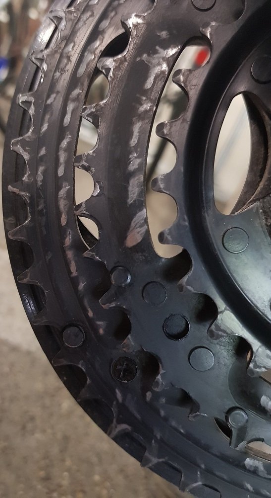

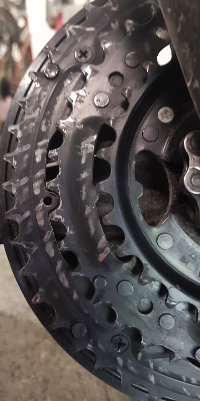

Witam,
Dawno mnie tu nie było ale przez stan zdrowia musiałem zaprzestać kręcenia na parę lat, a teraz chciałbym wrócić i ogarnąć swój rower.
Po pomiarach łańcucha okazało się że jest rozciągnięty, miarka na 1% zaczęła już delikatnie wchodzić. Proszę więc ludzi posiadających większą wiedzę techniczną niż ja o sprawdzenie stanu kasety pod kątem przyjęcia nowego łańcucha.
Zdjęcie 1
Zdjęcie 2

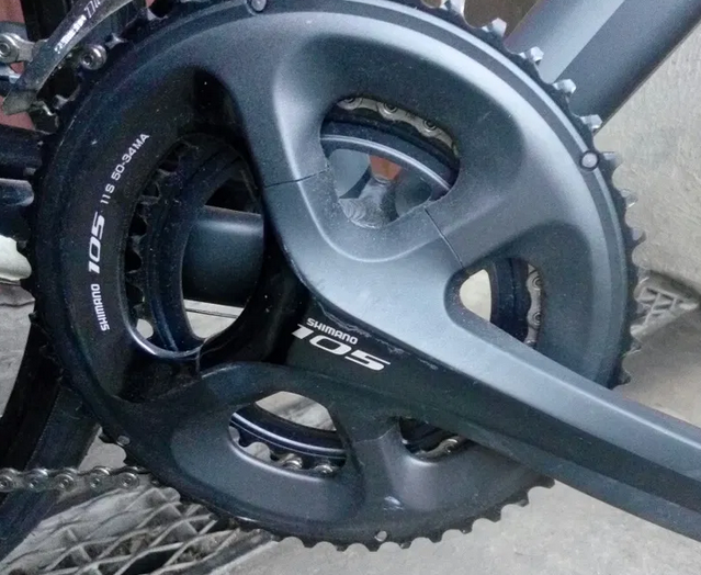

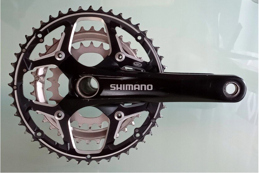

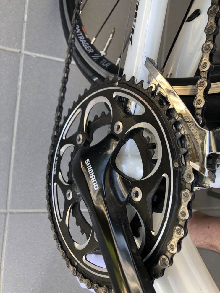

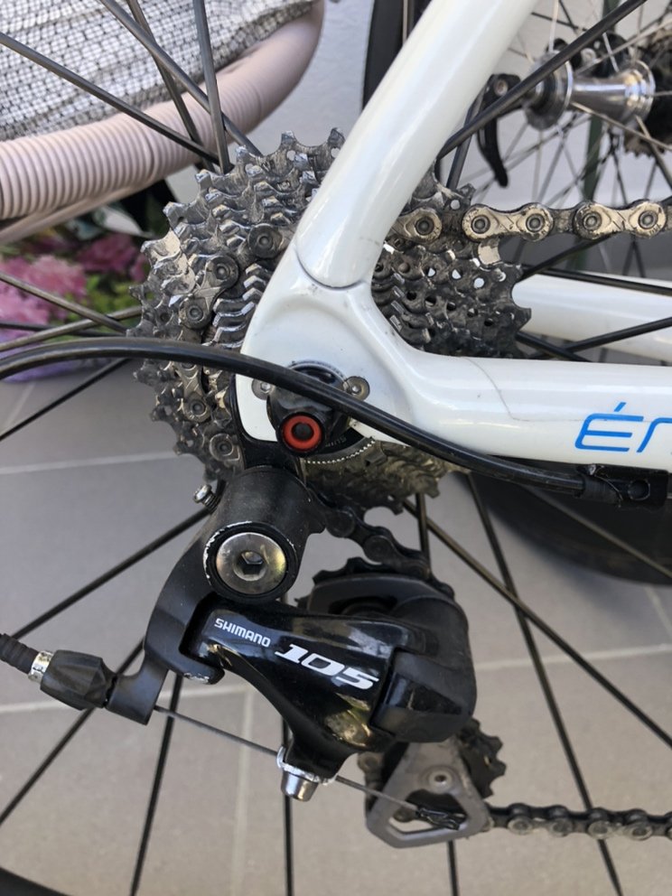

Cześć! Mogę prosić o ocenę napędu? Łańcuch cyka na 2 najwyższych i 2 najniższych przełożeniach, przymiar pokazuje wyciągnięcie powyżej 0.75, natomiast chciałbym wiedzieć czy napęd przyjmie nowy łańcuch?
Kaseta: Shimano CS-HG400 11-32T
Łańcuch: Shimano CN-HG93 9rz
Korba: FSA Vero
Blaty: 7075/T6 50T 110mm BCD, 7075/T6 34T 110mm BCD
Przerzutka tył: Shimano Sora
IMG_20200604_165521_1.thumb.jpg.c198cf030285d1fdcec17a1dff63a32e.jpg449529496_IMG_20200604_165608__1kopia.thumb.jpg.ef48dd6a82ece88da989bb20311377c4.jpg1019650367_IMG_20200604_165625__1kopia.thumb.jpg.d05d2f02dabf86710c5d0d08d8ff6bdb.jpgIMG_20200604_165649__1.thumb.jpg.2358ca57fdca6e11da1466ac446c6493.jpgIMG_20200604_165659__1.thumb.jpg.4fe42840853331f1207bcb0867a8fe40.jpg
Serdeczne dzięki!

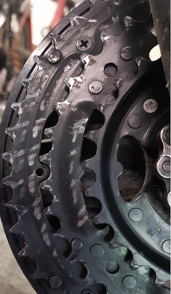

Witam. Mogę prosić o ocenę napędu ? Łańcuch do wymiany '1' już wpada. Na starym łańcuchu nić nie przeskakuje. Planuję zakup KMC X8. Na korbie jeżdżę wyłącznie na największej zębatce, natomiast na kasecie korzystam przeważnie z 4 najmniejszych zębatek.
https://imgur.com/a/PV0nmI1
[Zdjęć nie mogę dodać bezpośrednio, ponieważ przewyższają maksymalny rozmiar]
Odnośnik do komentarza
Udostępnij na innych stronach
Godzinę temu, MikeSkywalker napisał:
Fajnie byłoby gdybyś np. przestawił łańcuch i pokazał środkową zębatkę na korbie :whistling:
Mogę przestawić jeśli chcesz zobaczyć, ale tak jak napisałem wyżej nie używam środkowego blatu i zmienię tylko największą zębatkę. Rower był kupiony jako używany, i poprzedni właściciel preferował 1 i 2 zębatkę dlatego są trochę zużyte.
