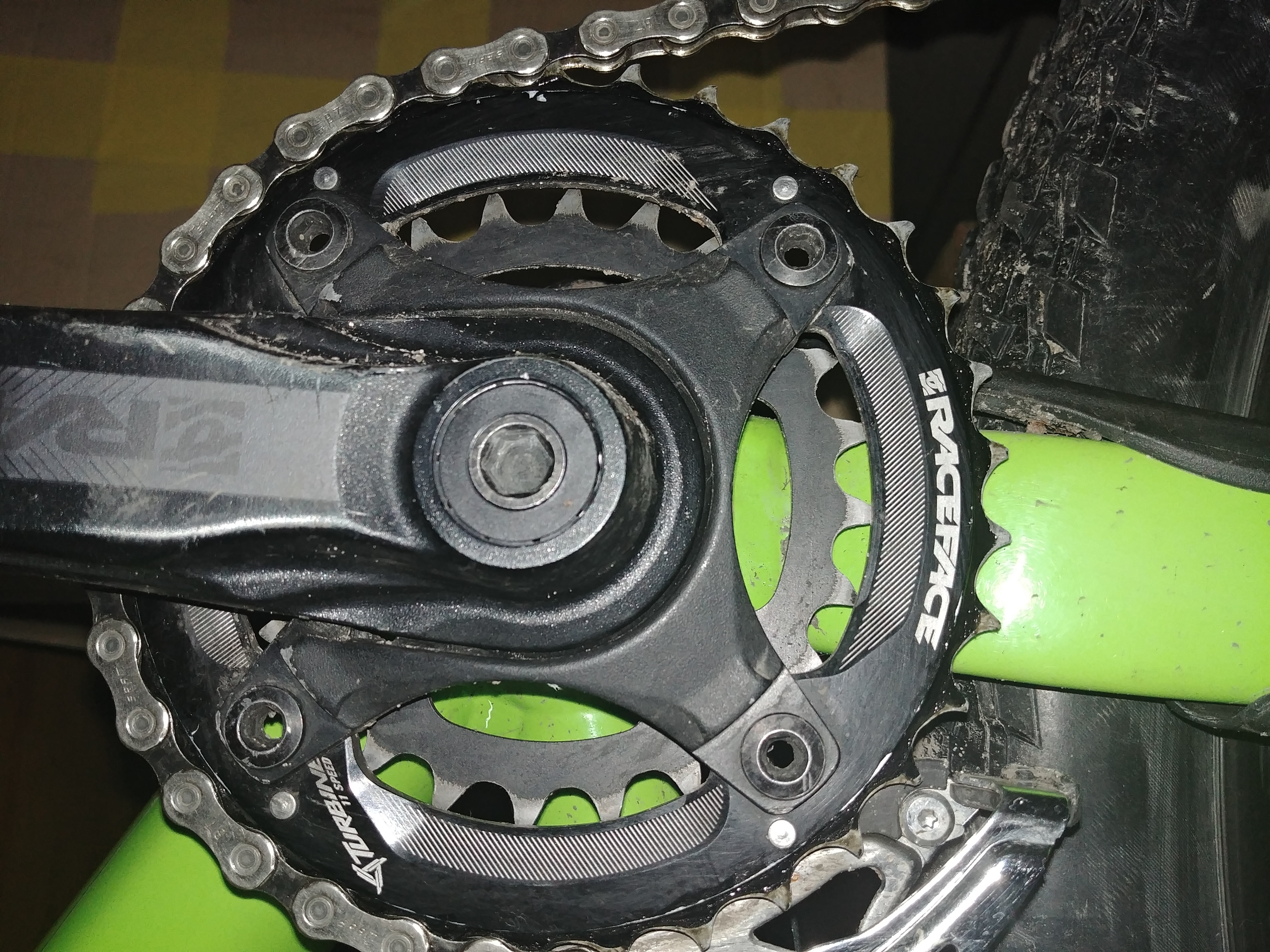

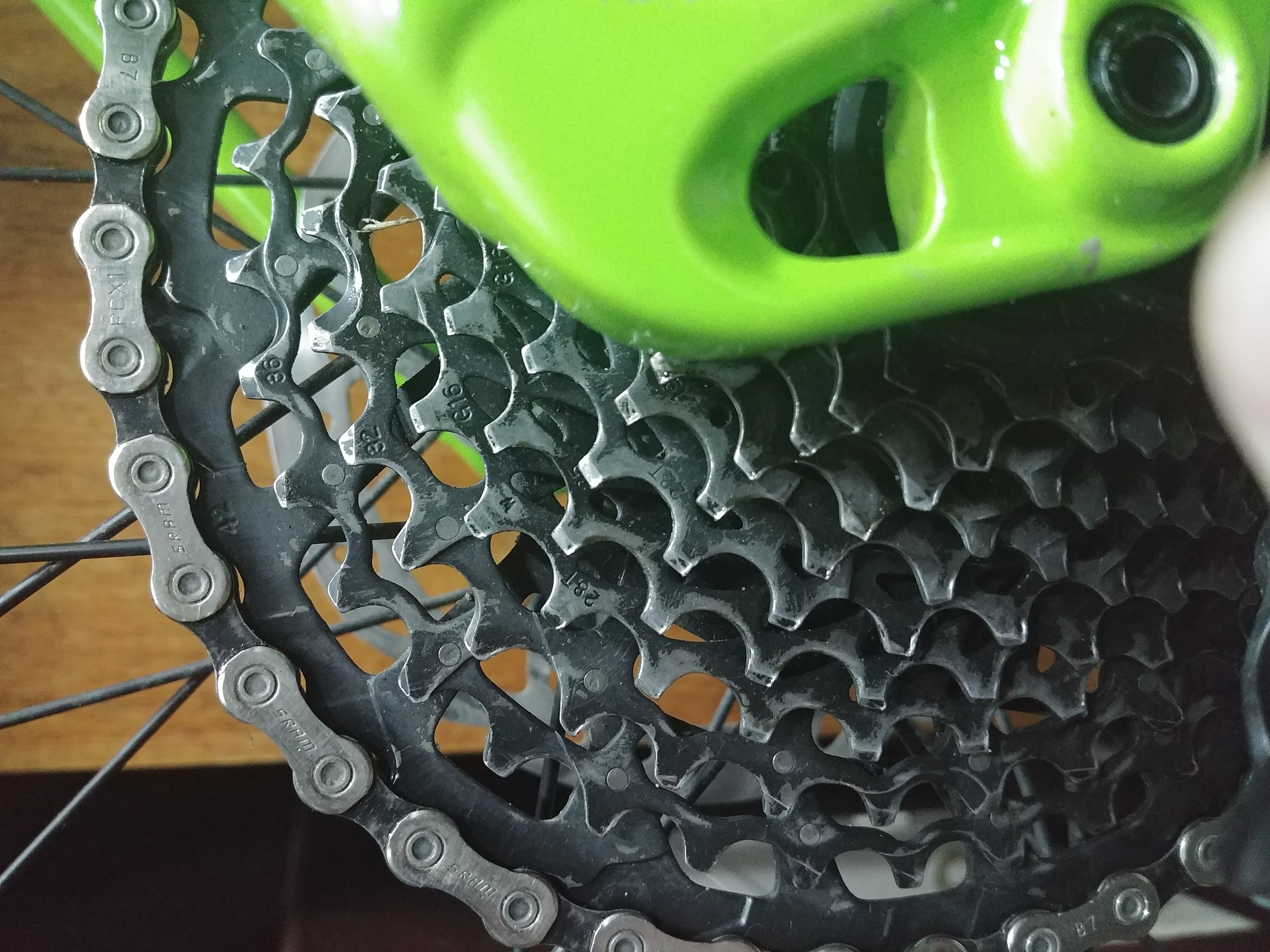

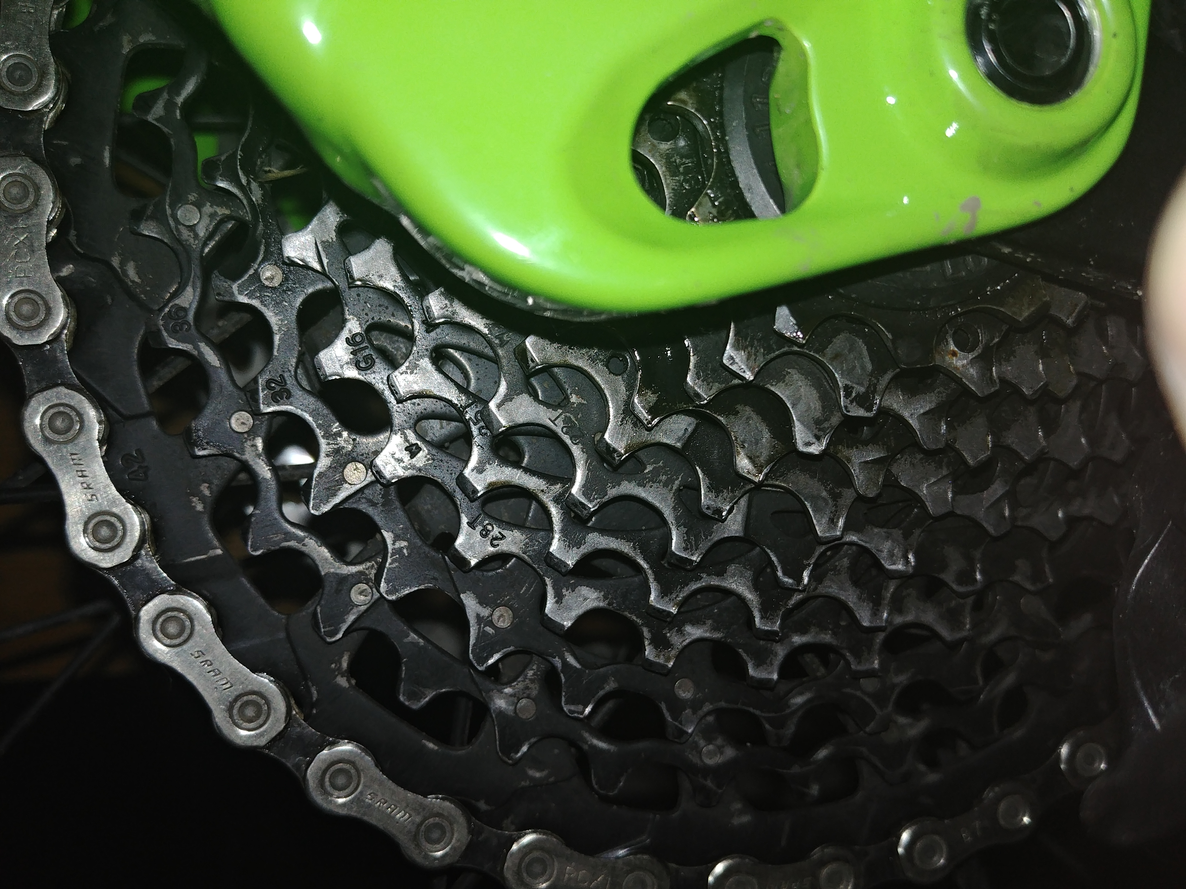

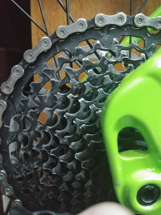

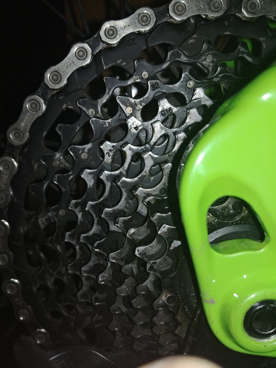

TheJW Napisano 11 Grudnia 2017 Udostępnij Napisano 11 Grudnia 2017 (edytowane) Zgodnie z "obietnicą" - wrzucam zdjęcia swojego napędu. O ile zębatki mechanizmu korbowego wydają się być w dobrym stanie, o tyle kaseta chyba została zajechana. Wszystko przez gapiostwo i niedokładne mierzenie łańcucha suwmiarką. Dzisiaj ponowiłem pomiary, użyłem przymiaru - wpadł na 0,75 i 1,0 oraz suwmiarki, która wskazała 128,3 mm na 10 ogniwach, co daje 1.02% wyciągnięcia... Ale ocenę pozostawiam Wam. Aż takiego doświadczenia nie mam, chociaż to by tłumaczyło występujące czasami drobne problemy ze zmianą przełożeń. Edytowane 11 Grudnia 2017 przez TheJW Cytuj Odnośnik do komentarza Udostępnij na innych stronach More sharing options...
gtb Napisano 11 Grudnia 2017 Udostępnij Napisano 11 Grudnia 2017 3 minuty temu, TheJW napisał: zębatki mechanizmu korbowego wydają się być w dobrym stanie Duża tarcza to praktycznie trup. Cytuj Odnośnik do komentarza Udostępnij na innych stronach More sharing options...
TheJW Napisano 11 Grudnia 2017 Udostępnij Napisano 11 Grudnia 2017 (edytowane) 2 minuty temu, gtb napisał: Duża tarcza to praktycznie trup. Serio...? Nie mów mi nawet takich rzeczy... Zębatki ReacFace'a kosztują krocie! A co z kasetą? Edytowane 11 Grudnia 2017 przez TheJW Cytuj Odnośnik do komentarza Udostępnij na innych stronach More sharing options...
gtb Napisano 11 Grudnia 2017 Udostępnij Napisano 11 Grudnia 2017 Kaseta wygląda dużo lepiej lepiej i próbowałbym ją pożenić z nowym łańcuchem (ma szansę się ułożyć) ale duża z korby nowego nie przyjmie. Cytuj Odnośnik do komentarza Udostępnij na innych stronach More sharing options...

Waza Napisano 11 Grudnia 2017 Udostępnij Napisano 11 Grudnia 2017 (edytowane) Korba, duża tarcza zjechana, a na małej tarczy pojawiają się zęby rekina. Kaseta, wygląda dobrze, ale jeżeli masz wolne 0,5h to weź pilnik gładzik i zeszlifuj te zadziorki z zębów. To radykalnie poprawi zmianę przełożeń. Edytowane 11 Grudnia 2017 przez Waza Cytuj Odnośnik do komentarza Udostępnij na innych stronach More sharing options...
TheJW Napisano 11 Grudnia 2017 Udostępnij Napisano 11 Grudnia 2017 (edytowane) Godzinę temu, Ador napisał: ... a może przejście na 1x11 Myślałem nad tym, ale szkoda nowej manetki. I nie mam jeszcze takiej nogi, żeby poważniejsze podjazdy zrobić na 1x. 54 minuty temu, woojj napisał: załóż odpowiednik od shimano. Ile na tym przelatałeś??? Masz na myśli blat, czy wymianę mechanizmu korbowego? Zrobiłem jakieś 3600 km na dwóch łańcuchach (żyjąc w przekonaniu, że się nie rozciągnęły aż tak bardzo...). :| 24 minuty temu, Waza napisał: Kaseta, wygląda dobrze, ale jeżeli masz wolne 0,5h to weź pilnik gładzik i zeszlifuj te zadziorki z zębów. To radykalnie poprawi zmianę przełożeń Czytałem dzisiaj właśnie, że to dobry sposób. Pobawię się któregoś popołudnia. Edytowane 11 Grudnia 2017 przez TheJW Cytuj Odnośnik do komentarza Udostępnij na innych stronach More sharing options...

Kolmark Napisano 12 Grudnia 2017 Udostępnij Napisano 12 Grudnia 2017 Moim zdaniem korba przyjmie nowy łańcuch. Co najwyżej będzie trochę hałasował, ale że blat jest alu, to się uklepie pod łańcuch, niestety kosztem szybszego zużycia - na tym to polega. Zmiana biegów może być nieco utrudniona, bo jest spora różnica w zużyciu blatów. Cytuj Odnośnik do komentarza Udostępnij na innych stronach More sharing options...
