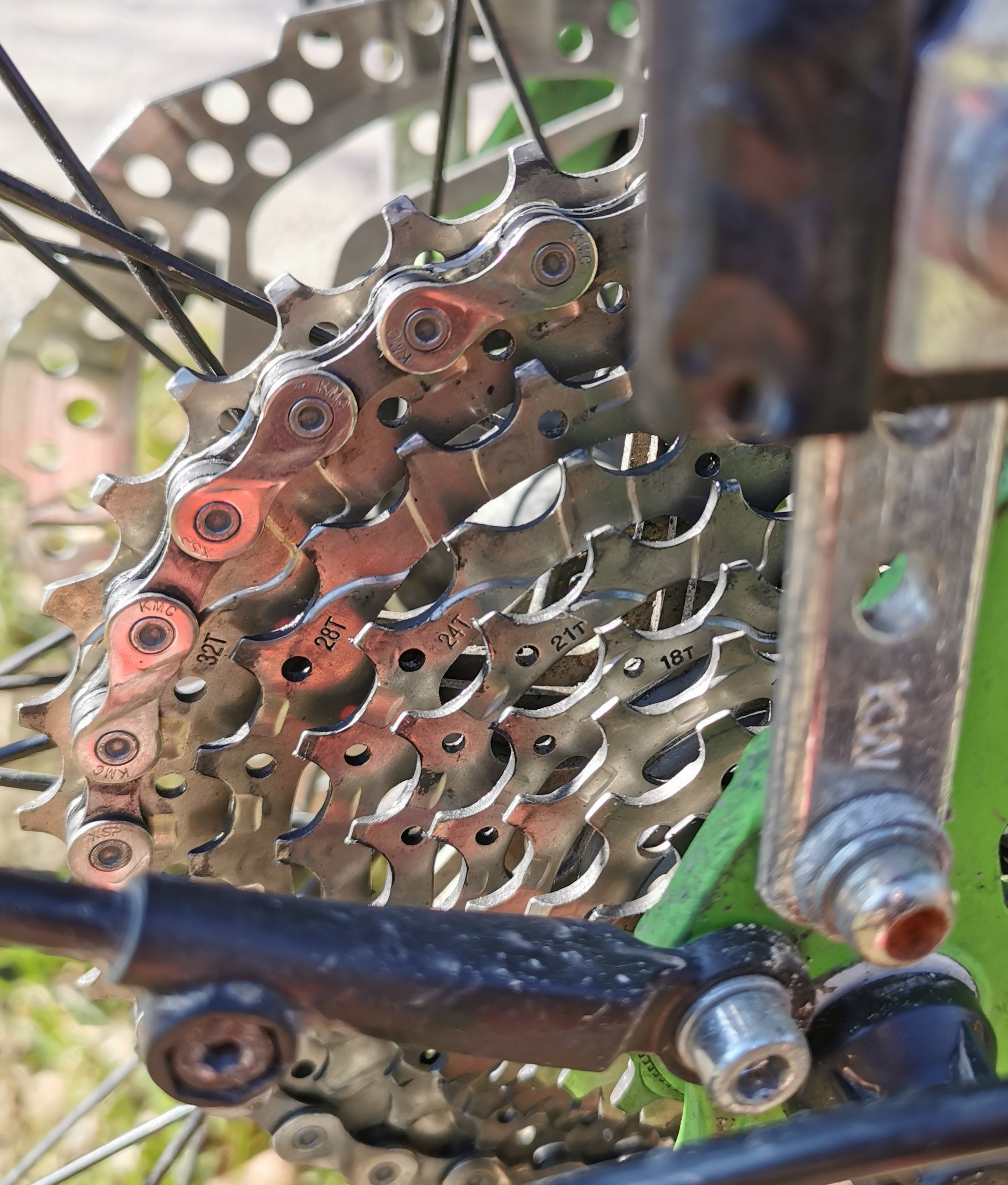

Cześć, mam ogromną prośbę w ocenie kasety. Jeżdżona na dwóch łańcuchach (jeden się rozpadł KMC podczas zdejmowania jakiś czas temu). Przebieg 2,5k. Wymienić? Warto dać nowy łańcuch i zajechać do końca? Obecny nie wpada na 0,7.

  • Mod Team
@vincek Szczególnie po 18T i 21T widać wyeksploatowanie, ale jak nic nie przeskakuje to zajechać do końca. Trzeba się liczyć że może nie przyjąć nowego łańcucha.
