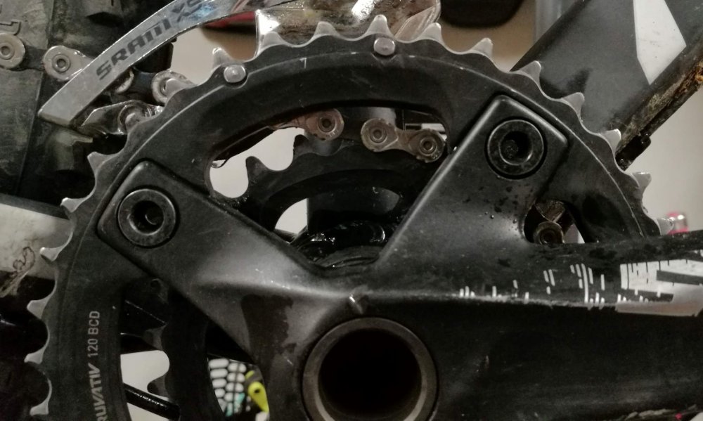

Witam.
Pacjent
Cube Acid 29er 2016 pełna specyfikacja w linku poniżej:
https://katalog.bikeworld.pl/2016/web/produkt/rowery/mtb_650b_hardtail/cube/45483/acid/15

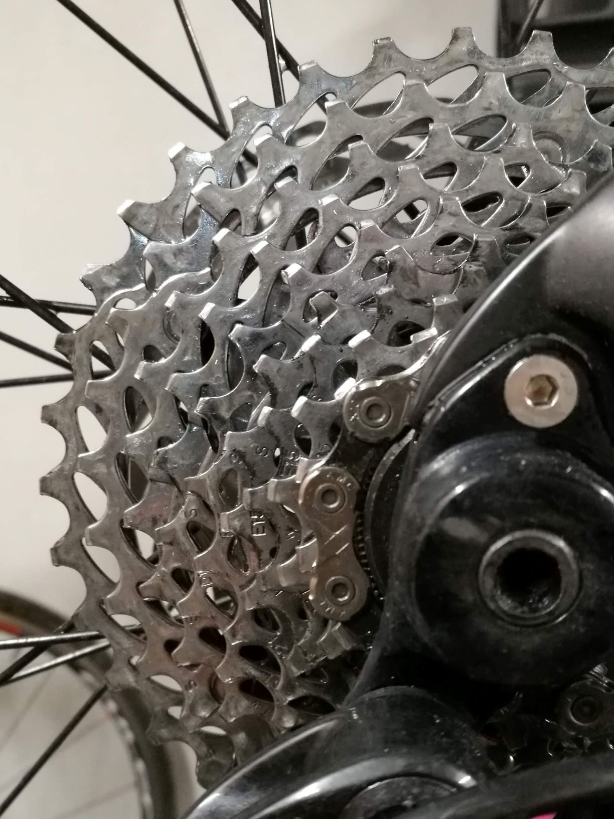

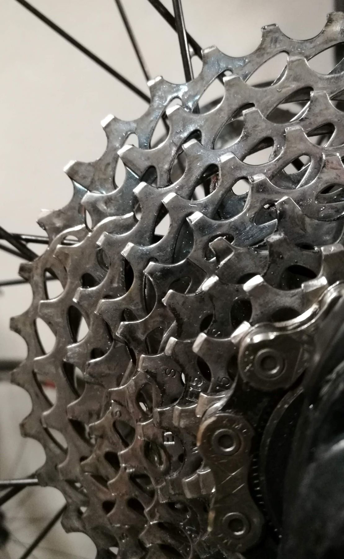

Prosze o ocenę zużycia. Łańcuch katastrofa ale HG54 jest podobno z plasteliny.
Po rezebraniu napedu i umyciu kasety zauwazyłem ze po mojemu 6,7,8 jest już zużyte, wytarte i są zadziory, więc kaseta Shimano CS-HG50, 11-36 zębów też do wymiany.

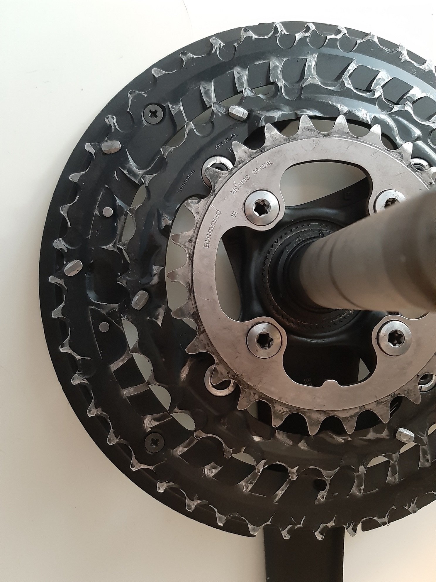

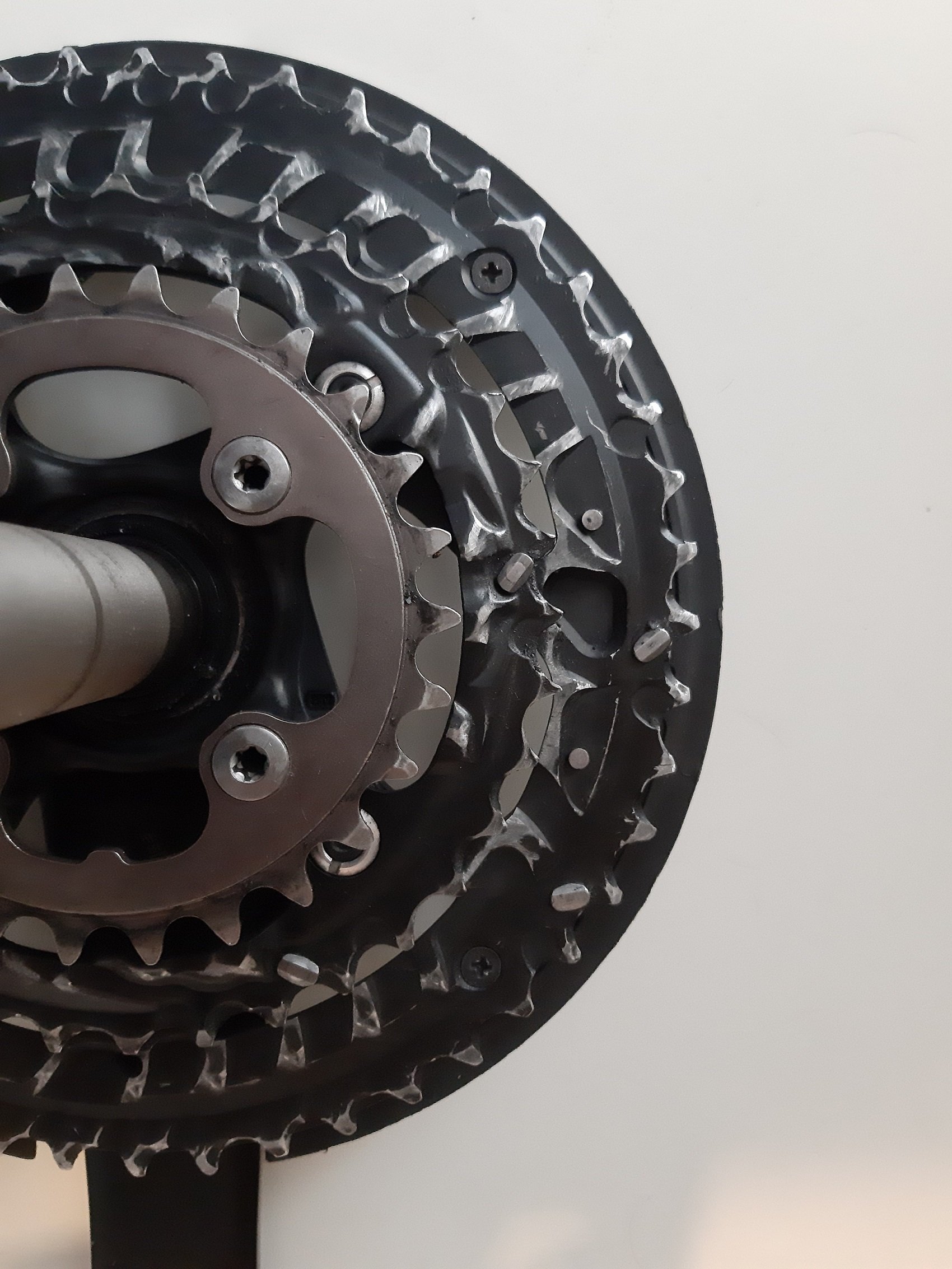

Po rozebraniu blatu duza korona rówenizeż do wymiany bo zużyta i zadziory ale średnia i mała chyba sa ok.
oceńce zdjecia czy dobrze myslę oraz czy kółka przerzutki tez do wymiany?
Na tą chwilę zamnówine
Łańcuch 116 ogniw SHIMANO CN-HG95 Super Narrow MTB
i jesli moje przypuszczenia się potwierdza to do zamówienia jeszcze
Kaseta Shimano Deore CS-HG50 11-36T 10rz.
i Zębatka 40Z Blat korby SHIMANO FC-M612 DEORE ALU.
Z góry dzięki za pomoc

Skoro jeździsz raczej po płaskim ( środkowa i mała w korbie mało używane ) to rozważ przejezdzenie zimy na tym co masz ( jeśli nie przeskakuje ) a na wiosnę nowy blat 40 zębów, nowy łańcuch i kaseta ( tu rozważyć stopniowanie 11-32 ). No chyba, że już łańcuch się ślizga to od razu kupić.
Kółeczek nie pokazałeś, ale w ciemno to jeszcze nie trzeba. ( jeśli to oryginalny napęd, pierwszy )

Rower kupiłem od brata, jeździł 2 -3 lata szacunkowo 2500 km zrobione.
Tak myślę żeby "dożnąć" ten napęd na tym łańcuchu bo nic nie przeskakuje i przełożenia ładnie wchodzą.
A w międzyczasiesobie kompletować nowy.
Dlaczego zalecasz kasetę 11-32, osobiście wolałbym większą dużą koło 40 ale boje się że może nie wejść. Mam dużo gór bo w Pieninach mieszkam

Tak strzelalem patrząc po zużyciu zębatek korby, że głównie na największej jeździsz. Mając z przodu tarczę 22 zęby i 36 z tyłu to raczej jest już bardzo miękko. Wiekszej kasety niz 11-36 nie wkładaj bo przerzutka tylna zaprotestuje. Jak dla mnie ( a wcale konskiej nogi nie mam ) to przelozenie 22/32 jest wystarczające. Natomiast to indywidualna sprawa.  ( no i gór nie mam )

Obecnie zużycie to jest po bracie a nie moje bo ja rower mam od października i zrobiłem może 350 km.
Więc jak już obecny napęd się rozleci to założę nowa taka sama kasetę bi nowy duży blat. Bo ja korzystam z całej kasety.

Pamiętaj tylko, że jazda na mocno zużytym łańcuchu na środkowej koronce korby ( ta jest droższa od najmniejszej ) będzie ją szybko zużywać. Jeśli będziesz ze środkowej dużo i korzystał to możliwe, że i ona będzie na tyle zużyta, że będzie ją trzeba wymienić. Po prostu nie przeciągaj na max wymiany kasety i łańcucha bo w najgorszej wersji dojdzie również środkowa koronka ( przy założeniu, że ona będzie najczęściej wykorzystywana )

Godzinę temu, grzybu napisał:
Porównując do nowej małej zębatki, to jest spora różnica w kształcie zębow
właśnie sam sobie odpowiedziałeś na pytanie.
słuchaj jakiś czas temu miałem ten sam problem, czyli zostawiasz stary naped oi jeździsz aż zaczną sie problemy z eksploatacją lub się zerwie, ale licz się że zużyty łańcuch zniszczy pozostałe blaty.
albo wymieniasz to co zużyte na nowe i jeździesz dalej.
decyzja nalezy do Ciebie

Reszta blatów ok.  Co do środkowego to faktycznie do wymiany, ale zanim wymienisz to przekręć go o 90 stopni, ( o jedną śrubę mocującą ) i zobacz czy nowy łańcuch się przyjmie. Oczywiście najlepiej wymienić od razu, ale jest mała szansa, że będzie ok. ( po przekręceniu )
dzięki, przetestuję ten patent
