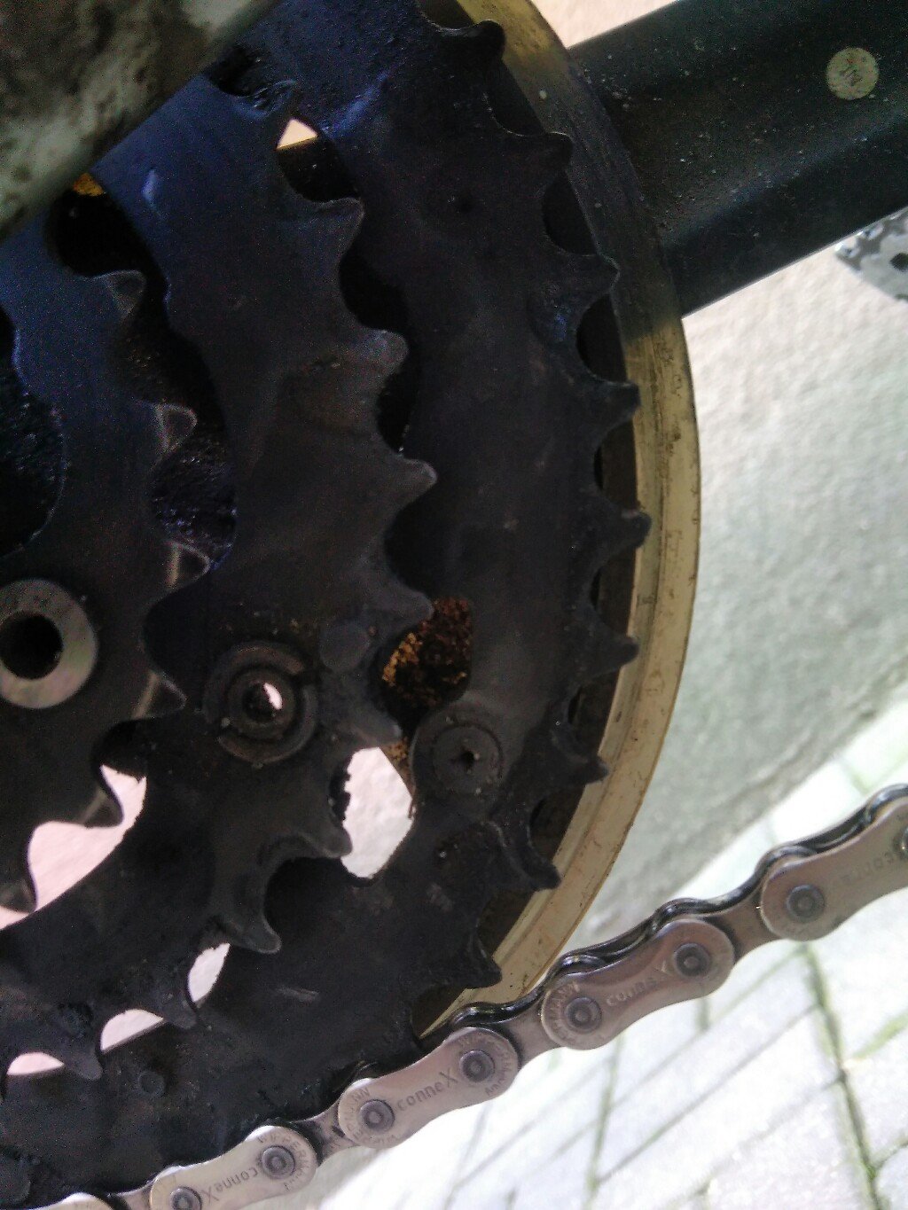

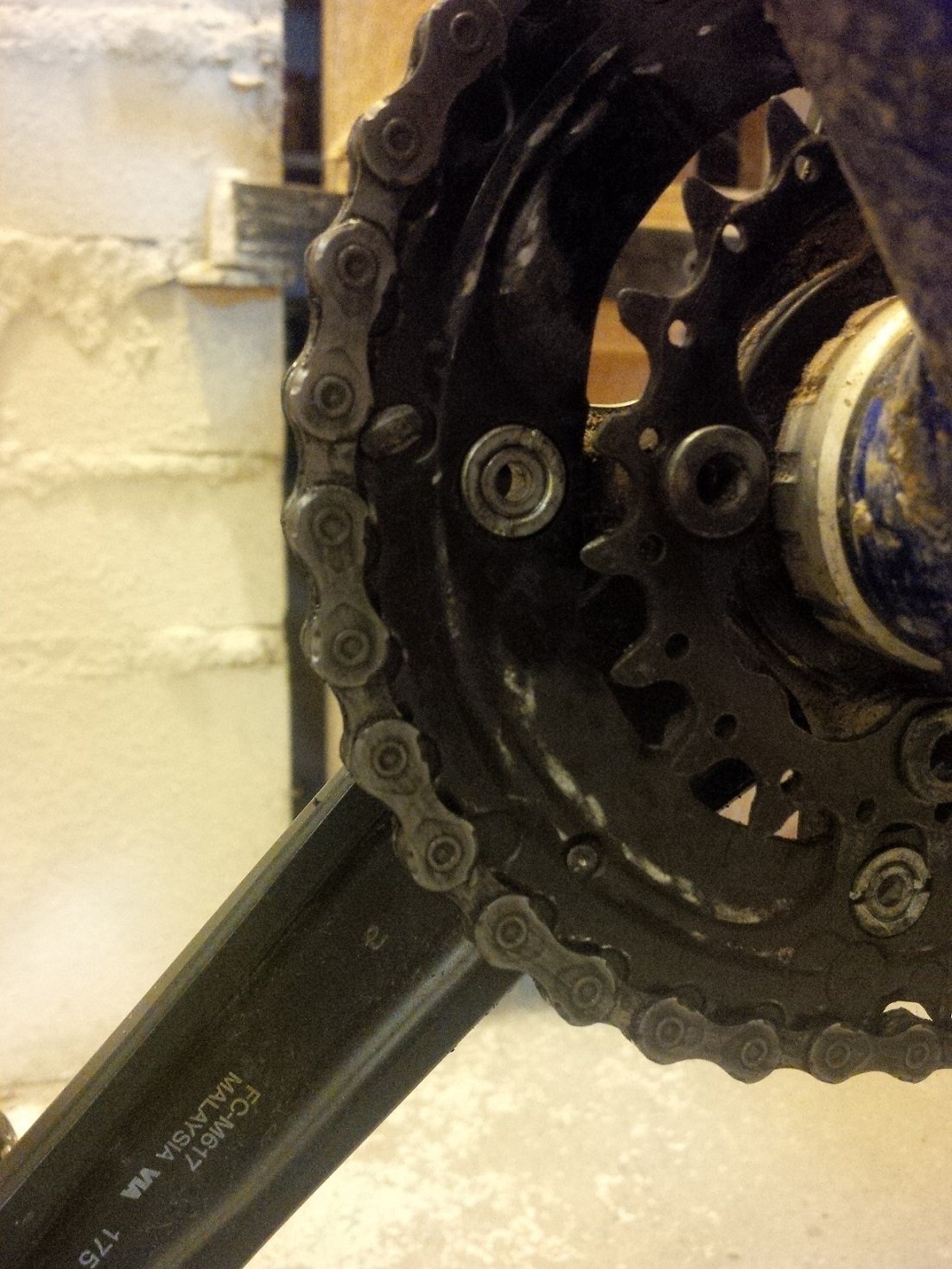

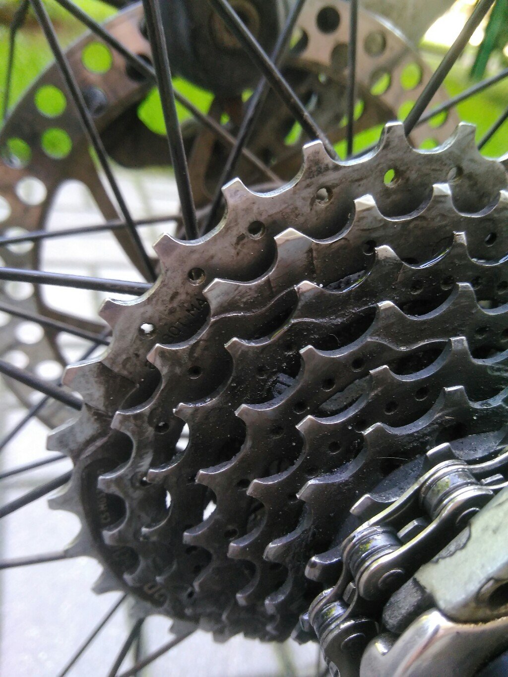

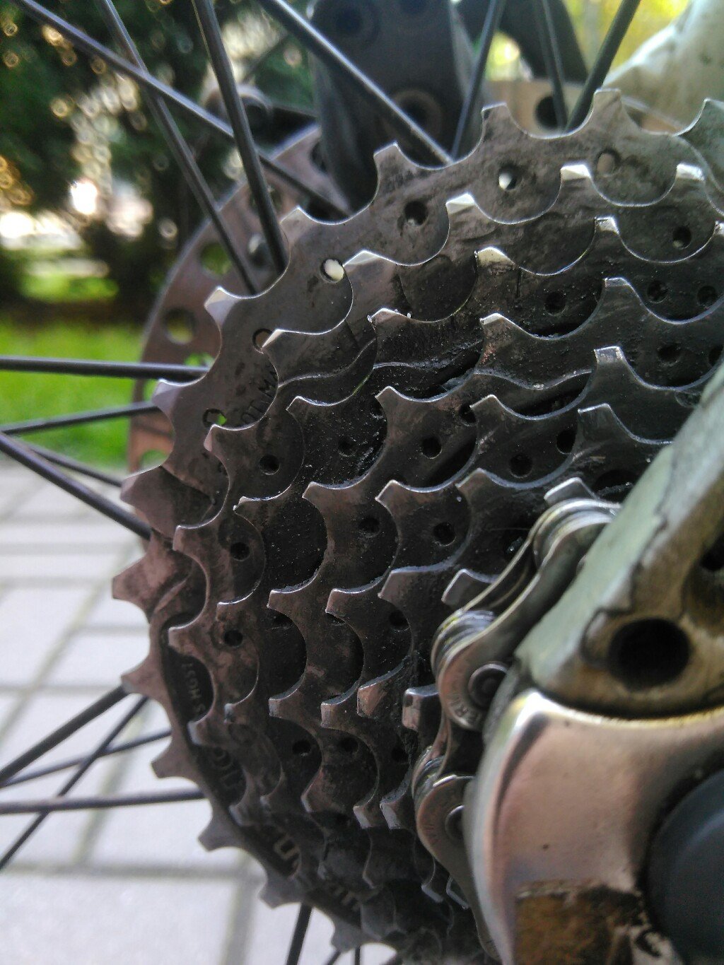

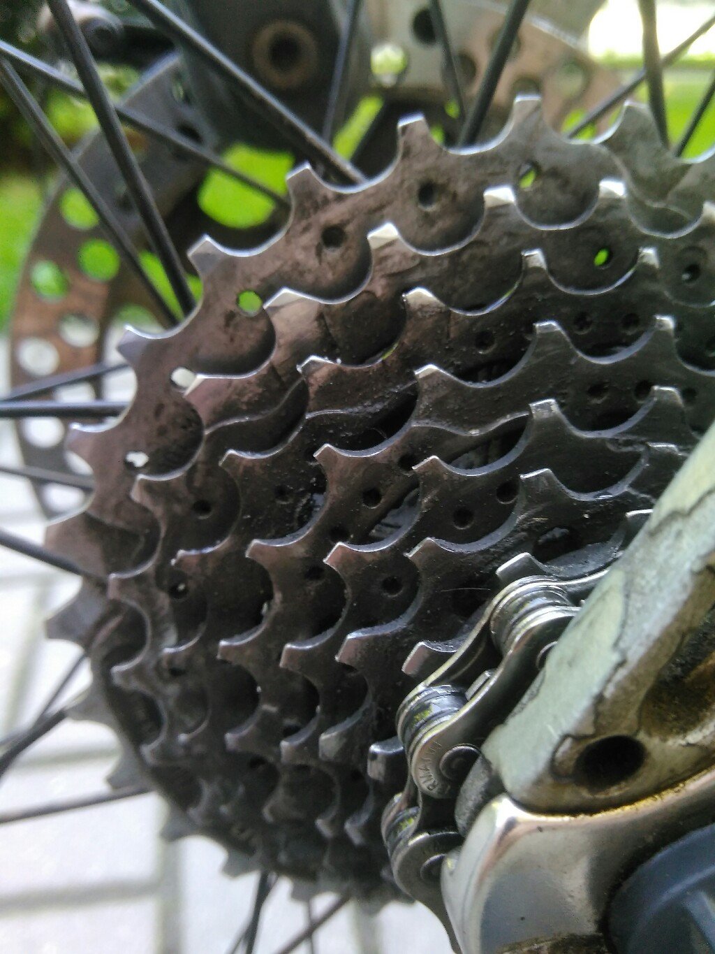

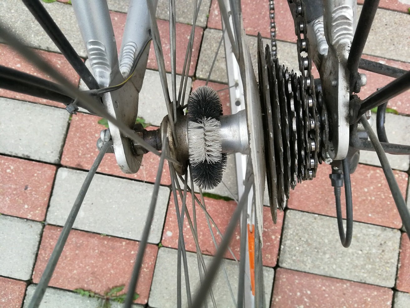

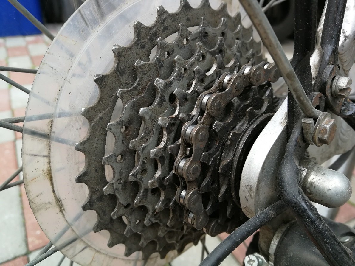

Właśnie łańcuch przeskakuje przy mocniejszym naciśnięciu pedałów.
Poza tym przerzutka od pozycji nr 4 przeskakuje o 1 więcej niż powinna. Tzn ustawiając 4 na przerzutce mam 5 na kasecie itd. W zakresie 1-4 jest dobrze. Możliwe, że po szlifowaniu te 2 zębatki (4 i 5) są węższe i przez to nie można ustawić właściwe przerzutki w całym jej zakresie?
Co najlepiej kupić na zamianę - jakaś rozsądna propozycja cena do jakości?

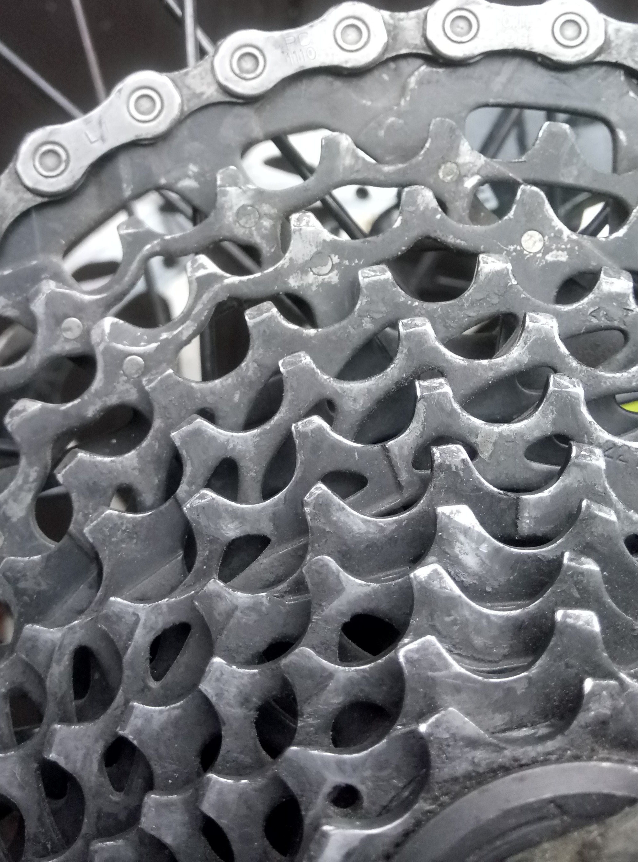

Dopiero zgłębiam temat, ale wydaje mi się, że zębatki są w całkiem przyzwoitym stanie. Nie widać żeby powierzchnie natarcia były wytarte, nie widać zadziorów, zęby mają regularny kształt. Moim zdaniem to spokojnie jeszcze "pochodzi". Ale jestem też ciekaw opinii fachowców.
