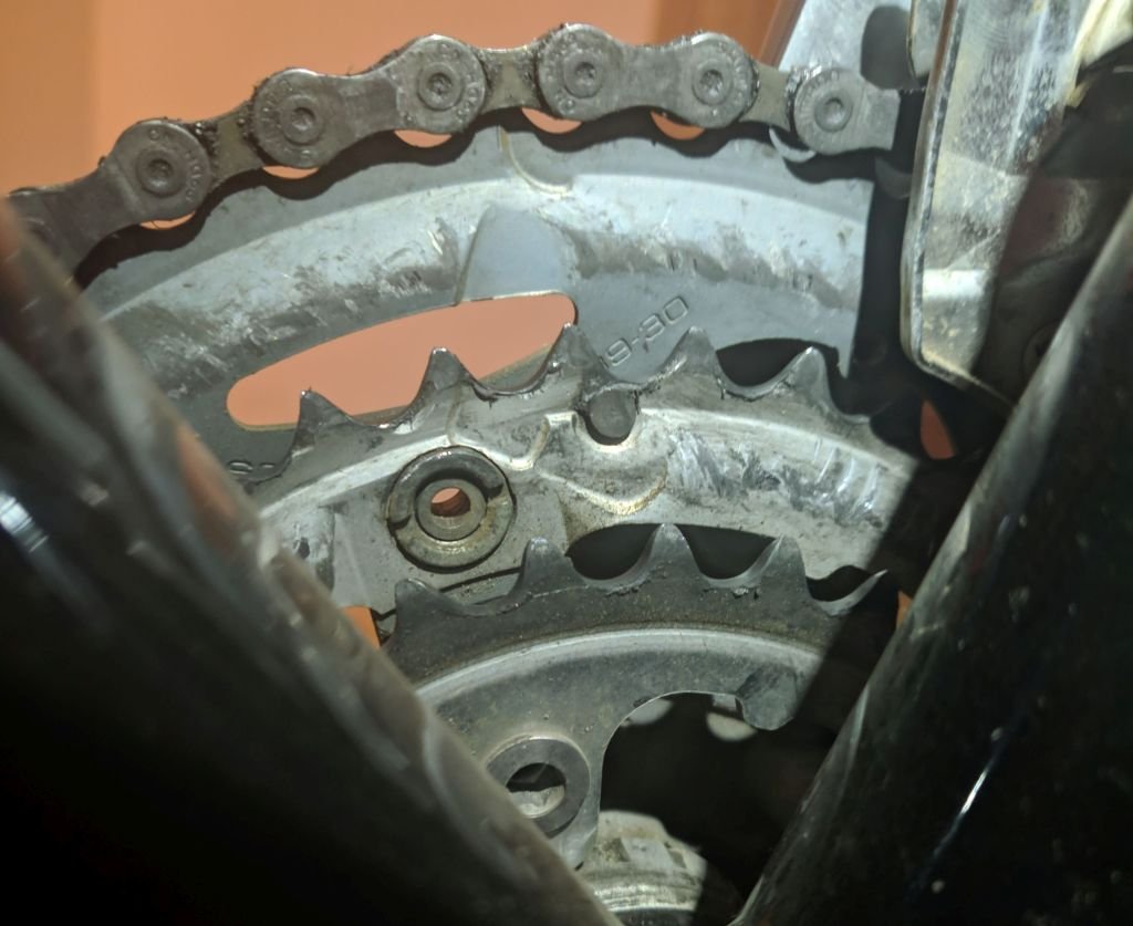

PurpleWildCat Napisano 18 Lipca 2019 Udostępnij Napisano 18 Lipca 2019 Witam Kupilem ta korbe do roweru retro https://allegro.pl/oferta/shimano-deore-xtr-fc-m960-44-32-22t-175mm-8200273637?snapshot=MjAxOS0wNy0wNVQxOToyOTowMFo7YnV5ZXI7NTUzZmUwMzAxY2ZjY2Q3MGU4YjE3MGM1YTliYTEwNjA0ODgzNzcxYTUzYzIxYTAyMzQ4NWRjOTUwOGI5NWUyZQ%3D%3D Jak oceniacie jej stan ? Glownie jazda po plaskim i lesie max 300 km miesiecznie - mam nowy łańcuch hg-93 Z gory dzieki za odpowiedz i pozdrawiam wszystkich forumowiczow Cytuj Odnośnik do komentarza Udostępnij na innych stronach More sharing options...
Mod Team bogus Napisano 19 Lipca 2019 Mod Team Udostępnij Napisano 19 Lipca 2019 Zębatki wyglądają już średnio, zwłaszcza środkowa... Cytuj Odnośnik do komentarza Udostępnij na innych stronach More sharing options...

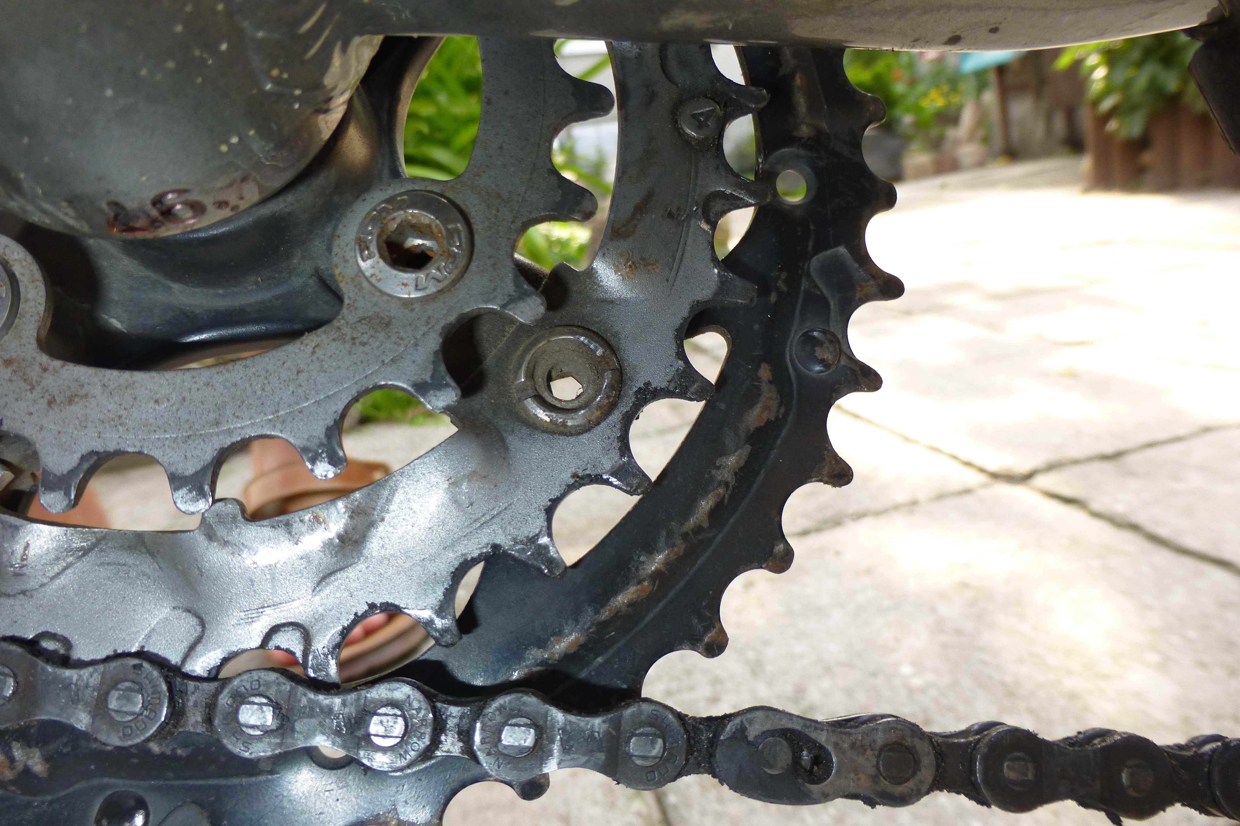

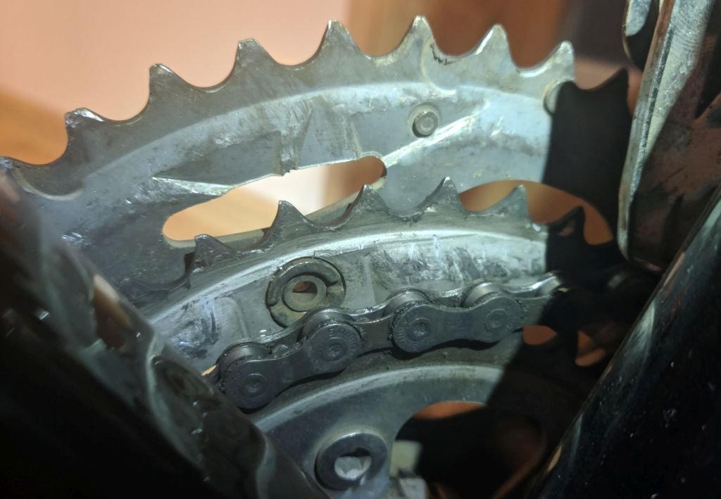

szosowy_b Napisano 21 Lipca 2019 Udostępnij Napisano 21 Lipca 2019 Witam serdecznie! mogę prosić o ocenę napędu? Łańcuch jest mocno wyciągnięty i chciałem się dowiedzieć czy przyjmie nowy łańcuch, a może czy są konieczne dalsze inwestycje typu wymiana kasety/blatów? Cytuj Odnośnik do komentarza Udostępnij na innych stronach More sharing options...
SoloTM Napisano 21 Lipca 2019 Udostępnij Napisano 21 Lipca 2019 Blat środkowy oraz kaseta + łańcuch do wymiany. Cytuj Odnośnik do komentarza Udostępnij na innych stronach More sharing options...

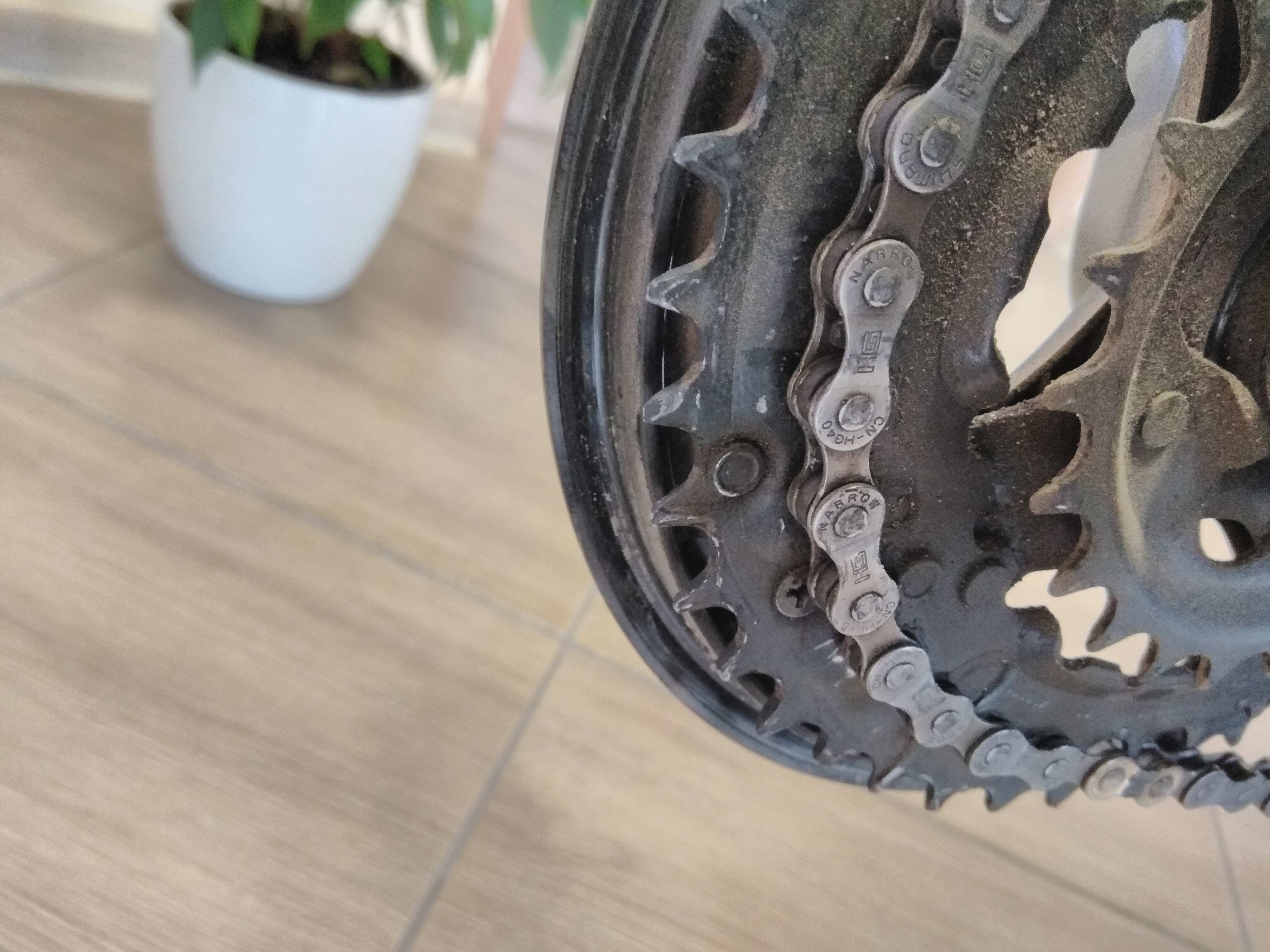

kamol1996 Napisano 25 Lipca 2019 Udostępnij Napisano 25 Lipca 2019 Proszę o ocenę stanu zużycia kasety. Wiem, że jest brudna ale nie miałem jeszcze czasu się nią zająć, mam nadzieję że będzie coś widać. Aktualny łańcuch jest drugim łańcuchem i wpada już przymiar 0.75, pierwszy zniszczyłem podczas wywrotki także nie wiem jak wyglądało jego zużycie. Zastanawiam się czy warto wymieniać łańcuch czy zajechać ją do końca. https://pokazywarka.pl/waxa4c/ Cytuj Odnośnik do komentarza Udostępnij na innych stronach More sharing options...
Tatanka Napisano 25 Lipca 2019 Udostępnij Napisano 25 Lipca 2019 Jak dla mnie, to nie wygląda źle. Przymiar nie zawsze jest dokładny. Zakładaj nowy łańcuch i będzie widać. Cytuj Odnośnik do komentarza Udostępnij na innych stronach More sharing options...

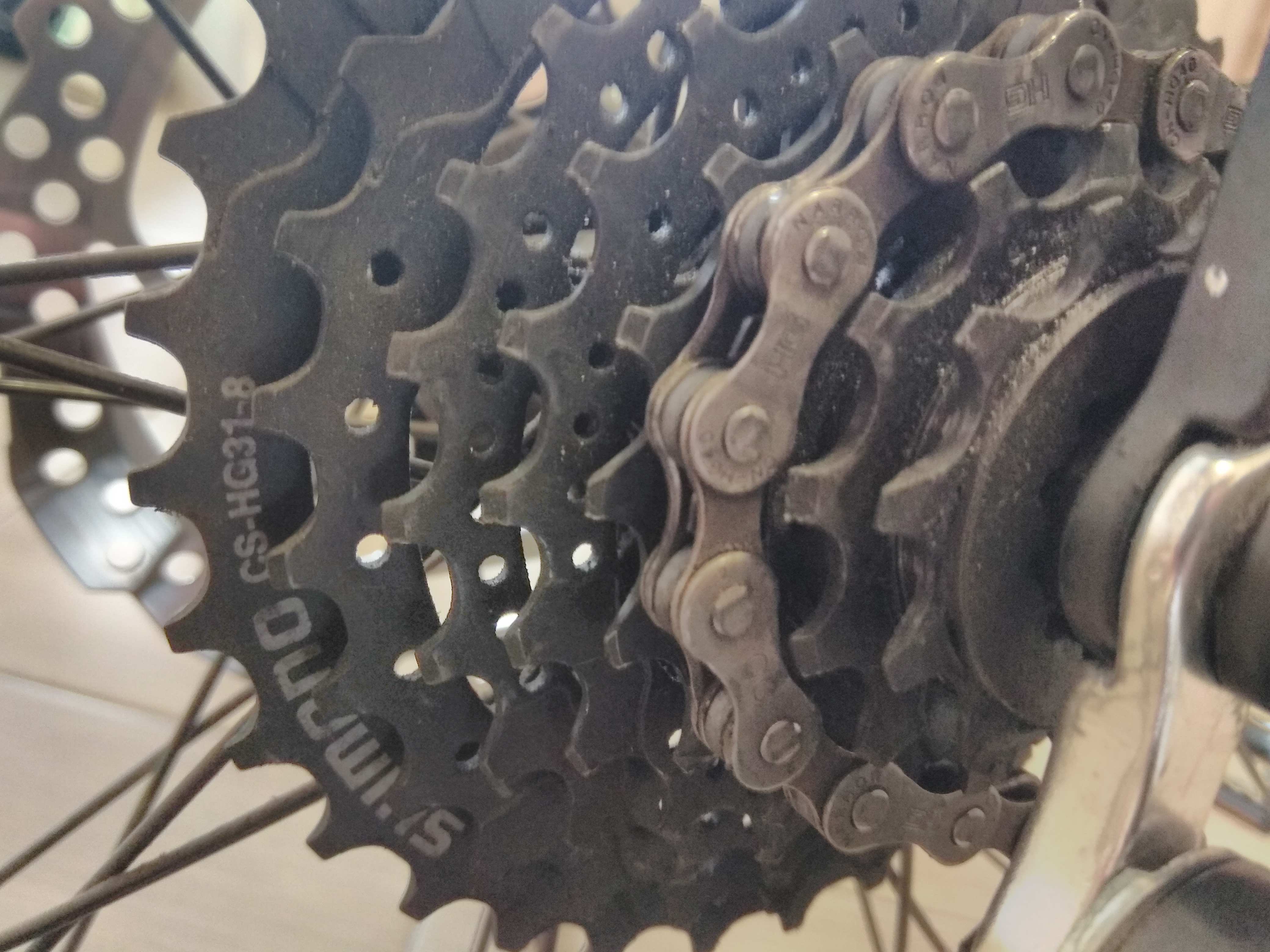

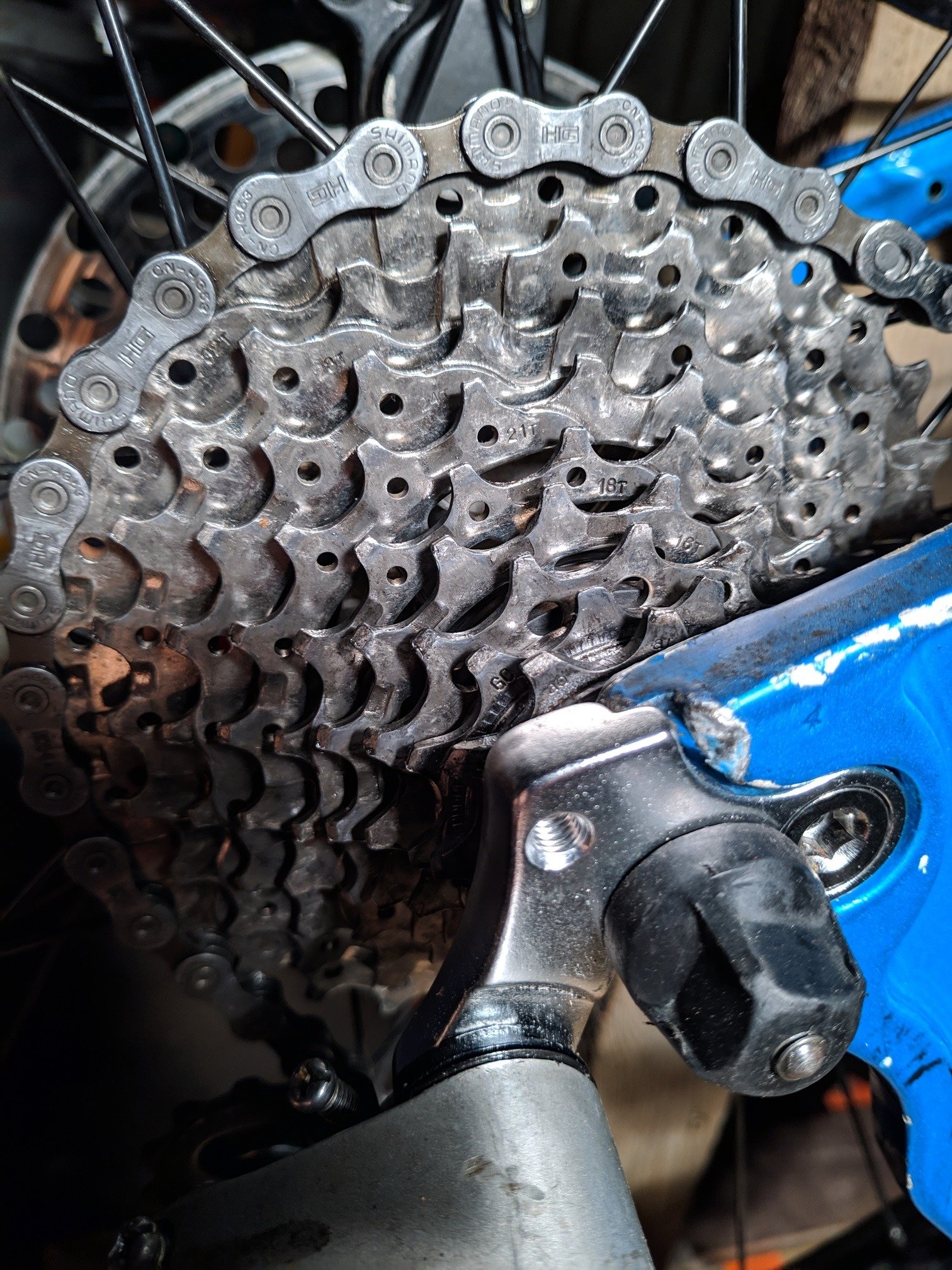

Shiver Napisano 28 Lipca 2019 Udostępnij Napisano 28 Lipca 2019 (edytowane) Czy mogę prosić kogoś bardziej doświadczonego o ocenę kasety? Napęd przeskakuje na najmniejszych zębatkach i się zastanawiam dlaczego. Dziękuję Edytowane 28 Lipca 2019 przez Shiver Cytuj Odnośnik do komentarza Udostępnij na innych stronach More sharing options...
Tatanka Napisano 28 Lipca 2019 Udostępnij Napisano 28 Lipca 2019 Dlatego że są wyraźnie bardziej zużyte od pozostałych. 1 Cytuj Odnośnik do komentarza Udostępnij na innych stronach More sharing options...
Shiver Napisano 28 Lipca 2019 Udostępnij Napisano 28 Lipca 2019 Wstąpiłem do pobliskiego serwisu gdzie po ocenie wizualnej stwierdzili że kaseta wygląda ok hehe Nie pasowało mi to, dzięki, zatem muszę wymienić. Cytuj Odnośnik do komentarza Udostępnij na innych stronach More sharing options...

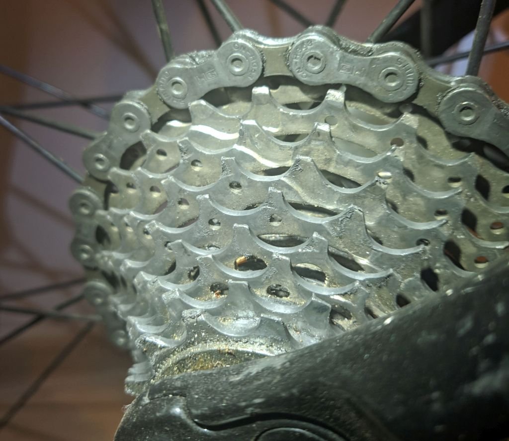

adam42094 Napisano 4 Sierpnia 2019 Udostępnij Napisano 4 Sierpnia 2019 (edytowane) https://photos.app.goo.gl/TijASU4YoWYmFWNJ7 Witam ponownie, Dodałem bardziej ostre zdjęcia. Problem jest w tym że łańcuch hg 40 wyciągnął mi się o 1.25% w 400km. Kupiłem nowy kmc x8.93 i przez pierwsze 20 km było super( może przez fabryczny smar)Potem przez 80km są wibracje przy pedałowaniu. Założyłem dziś stary hg40 i śmiga się rewelacyjnie. Żadnych wibracji. Co zrobić? Teraz rower od nowości na przejechane ponad 500km Nowa kaseta? Nowa korba tylko? Cały napęd? Zostać przy tym hg40 aż zacznie przeskakiwać? Dać szansę temu kmc X8.93 czy 100 km to za dużo jeśli się jeszcze nie ułożył ( są wibracje). Hg40 jest dłuższy od kmc o pół ogniwa. Jeśli nowy napęd to jaki 8 rzędowy? Teraz mam altusa. Czy napędy Acera, alivio deore zwiększa żywotność? Bo jeśli nie to altus mi zupełnie wystarcza. Nie zależy mi na wadze czy szybkości zmiany biegów. Po śniegu nie jeżdżę, rower zawsze trzymany w domu w 20stopniach. Kultura pracy jest ok. Ktoś na forum mi jeszcze pisał że kółko przerzutki jest za blisko kasety. Proszę ocenić to również. Pozdrawiam Edytowane 4 Sierpnia 2019 przez adam42094 Cytuj Odnośnik do komentarza Udostępnij na innych stronach More sharing options...

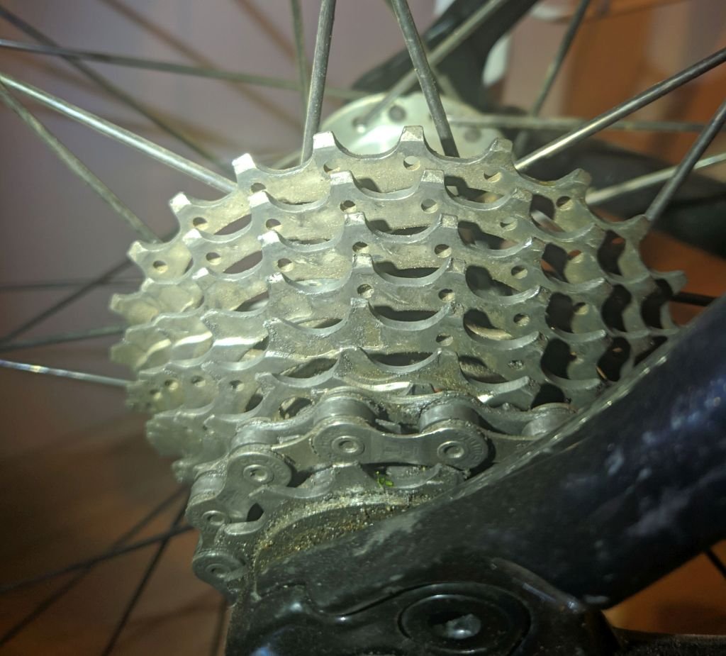

bozzer Napisano 4 Sierpnia 2019 Udostępnij Napisano 4 Sierpnia 2019 Witam. Ocenicie proszę stan tych zębatek? Rower obecnie nieużywany, ale jak rok temu zmieniłem mu łańcuch, to strasznie się ślizgał. Męczyć się licząc, że kaseta przyjmie łańcuch, czy brać się za wymianę? Cytuj Odnośnik do komentarza Udostępnij na innych stronach More sharing options...
SoloTM Napisano 4 Sierpnia 2019 Udostępnij Napisano 4 Sierpnia 2019 Do wymiany. I jest to wolnobieg 7 rzędowy. A nawet chyba 8 rzędowy. Cytuj Odnośnik do komentarza Udostępnij na innych stronach More sharing options...

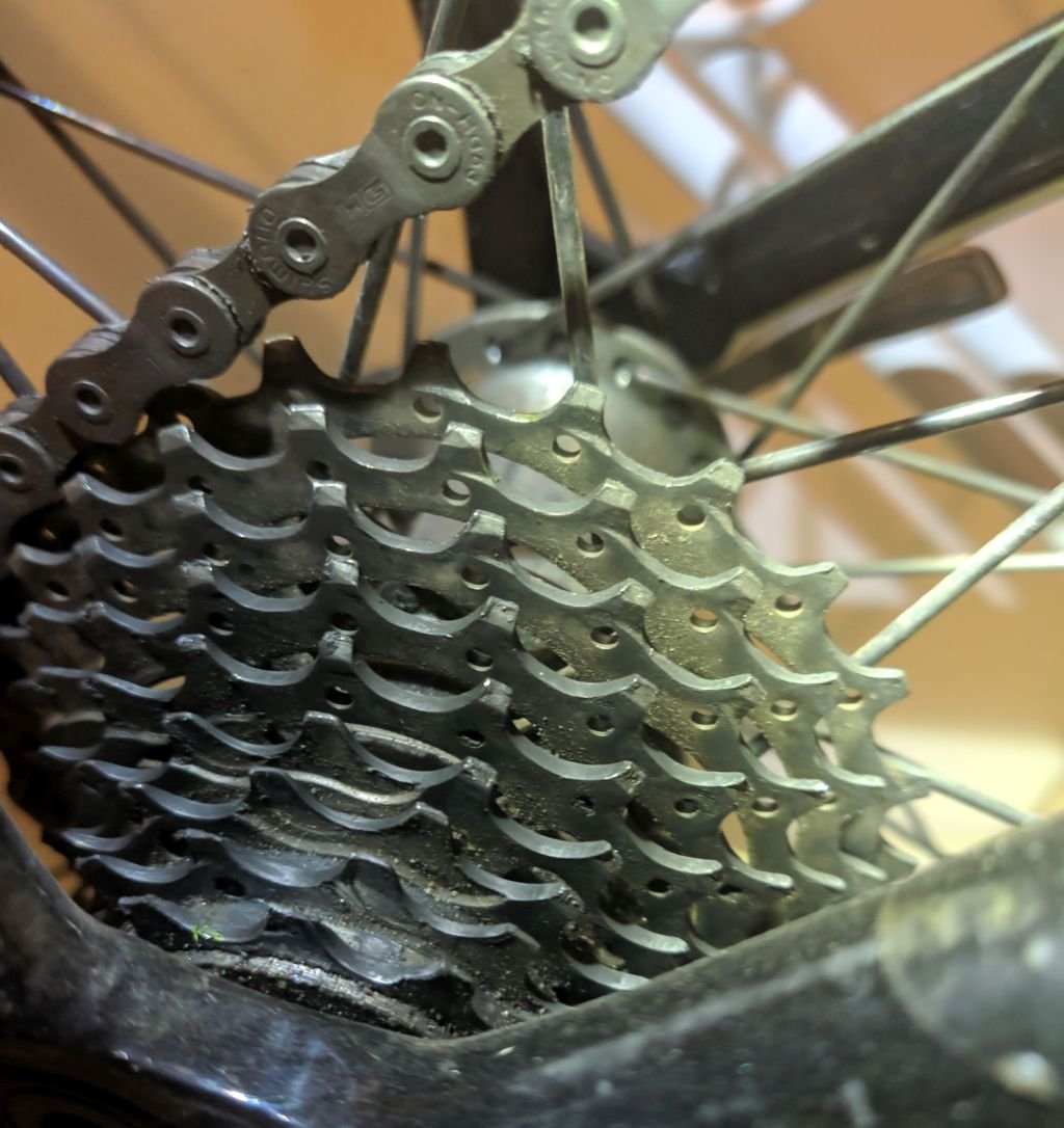

Rambo192 Napisano 5 Sierpnia 2019 Udostępnij Napisano 5 Sierpnia 2019 Witam . Chciałbym prosić o ocenę stanu korby i kasety, ponieważ zamierzam wymienić łańcuch i nie wiem czy się przyjmie . Korba przebieg ok. 9800 km kaseta jakieś 3500 km. Linki do zdjęć: https://www.fotosik.pl/zdjecie/addfa1f87712f308https://www.fotosik.pl/zdjecie/09104289710d2381https://www.fotosik.pl/zdjecie/0c2ce5ff4326d0c3https://www.fotosik.pl/zdjecie/51abf41b1ac11fabhttps://www.fotosik.pl/zdjecie/0e08ee8895702780 Cytuj Odnośnik do komentarza Udostępnij na innych stronach More sharing options...
