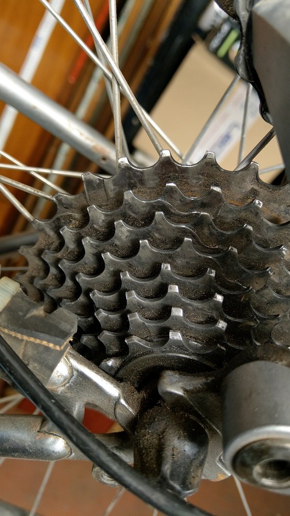

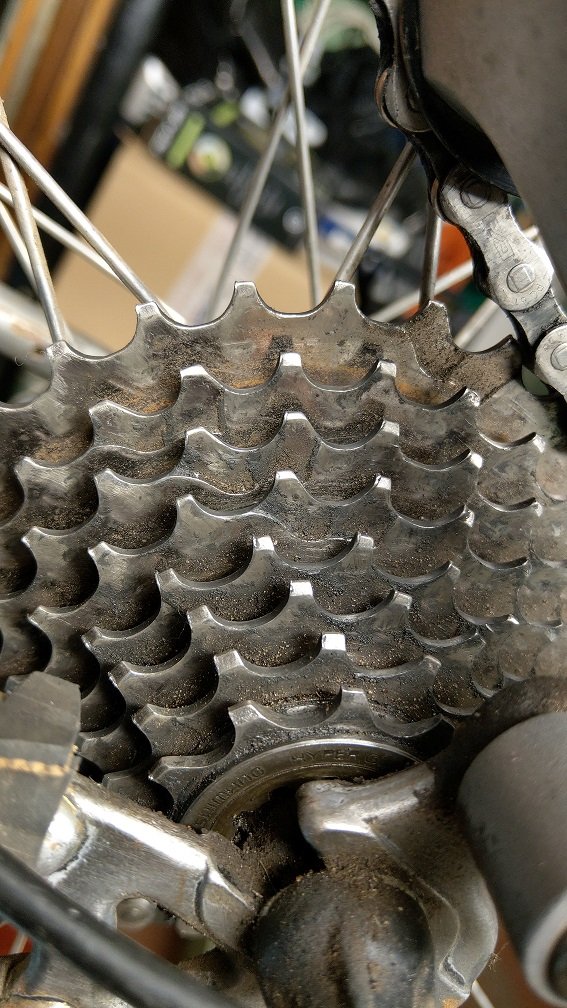

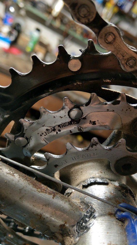

mibajk Napisano 14 Lipca 2019 Udostępnij Napisano 14 Lipca 2019 Witam, proszę o ocenę napędu, czeka mnie wymiana łańcucha. Z góry dziękuję. Kaseta, przednie blaty i kółka tylnej przerzutki. Cytuj Odnośnik do komentarza Udostępnij na innych stronach More sharing options...
Sansei6 Napisano 14 Lipca 2019 Udostępnij Napisano 14 Lipca 2019 IMO kółka tylnej przerzutki ok. Środkowy blat trochę zjechany, w kasecie 5, 6 i 8 trochę zuzyte. ale ja bym zmieniał łańcuch poczekał ze 30 km, bo moze potrzebowałby się ułożyć i bym smigał, ale ja znany jestem z rzedkich wymian napędu i zajeżdżania go na maxa Wiec niech jeszcze ktoś się wypowie. A dużo ma to wszystko najeżdżone? W jakich warunkach jeździsz i jak siłowo? Cytuj Odnośnik do komentarza Udostępnij na innych stronach More sharing options...
mibajk Napisano 14 Lipca 2019 Udostępnij Napisano 14 Lipca 2019 (edytowane) Nie wiem ile w sumie, łańcuch do wymiany na pewno bo mierzyłem. Głównie droga, ścieżki, szuter. Na podjazdach, których u mnie w Beskidzie niskim jest pod dostatkiem chyba tylko napęd dostaje. Praktycznie cały czas tylko 2 blatu używam z przodu. Edytowane 14 Lipca 2019 przez mibajk Cytuj Odnośnik do komentarza Udostępnij na innych stronach More sharing options...
