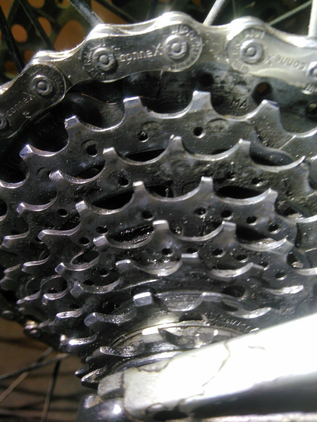

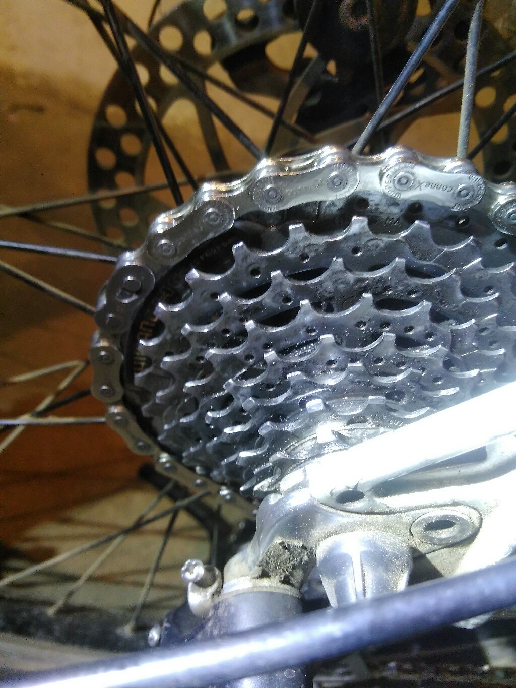

Luks777 Napisano 5 Maja 2019 Udostępnij Napisano 5 Maja 2019 Panowie, czy ta kaseta uciągnie kolejny łańcuch? Łańcuch już wpada na 0,75%. Cytuj Odnośnik do komentarza Udostępnij na innych stronach More sharing options...
Mod Team bogus Napisano 5 Maja 2019 Mod Team Udostępnij Napisano 5 Maja 2019 Na pierwszy rzut oka tak, ale na zdjęciach niewiele widać. Cytuj Odnośnik do komentarza Udostępnij na innych stronach More sharing options...
Sansei6 Napisano 5 Maja 2019 Udostępnij Napisano 5 Maja 2019 Wg mnie uciągnie, może potrzeba będzie kilkadziesiąt km na ułożenie ale powinno dać radę. Cytuj Odnośnik do komentarza Udostępnij na innych stronach More sharing options...
Luks777 Napisano 5 Maja 2019 Udostępnij Napisano 5 Maja 2019 Wiem, że napęd jest brudny, ale zastanawiałem się czy jest sens go czyścić. Dzięki w imieniu właścicielki! Cytuj Odnośnik do komentarza Udostępnij na innych stronach More sharing options...
Sansei6 Napisano 5 Maja 2019 Udostępnij Napisano 5 Maja 2019 Sens wyczyścić zawsze jest Tragedi nie ma, widziałem w gorszym stanie napędy, ale łańcuch już gorzej, ale tu jak zaraz wymiana to nie ma co pucować... ale ja zawsze zostawiam na jakiś czas taki stary łańcuch, gdyby jednak nowy sięnie ułożył... to zawsze można wrócić i zajeździć jeszcze wszystko przez kilkaset km Cytuj Odnośnik do komentarza Udostępnij na innych stronach More sharing options...

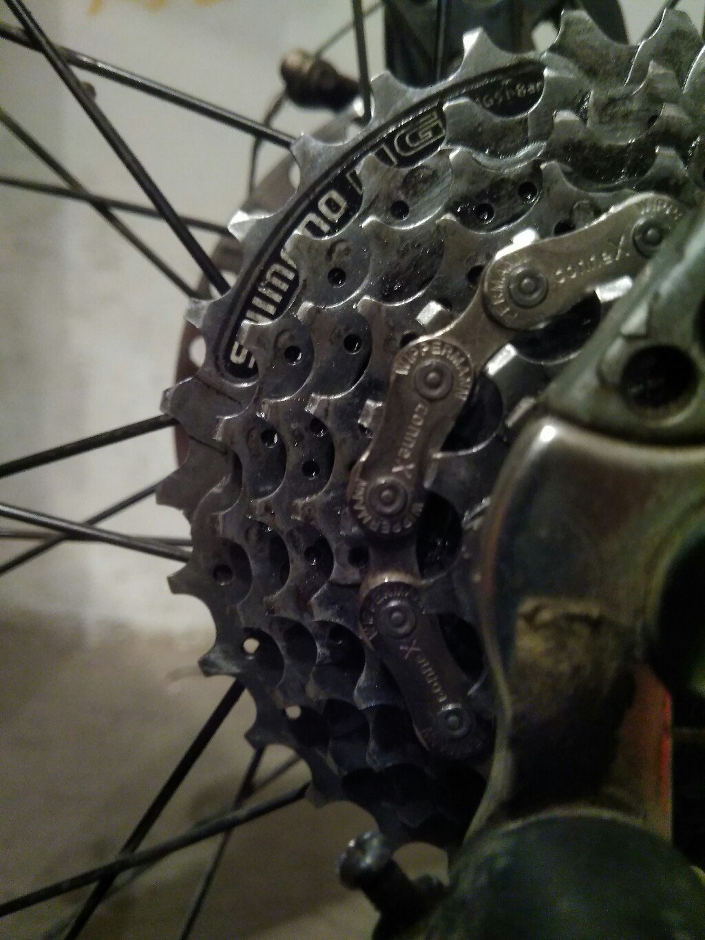

DameQ Napisano 2 Czerwca 2019 Udostępnij Napisano 2 Czerwca 2019 Mam problem z wolnymi przełożeniami na sorze, jeśli są odrobinę skrzyżowane np 2 z przodu 3-4 z tyłu dochodzi do sytuacji, że napęd w dowolnych momentach zrzuca lub wrzuca inny bieg i tak w kółko. Na najszybszych przełożeniach wszystko działa OK... podejrzewam zużyte zębatki. Jak uważacie? https://i.imgur.com/bffYb6k.jpg https://i.imgur.com/weqdEUZ.jpg https://i.imgur.com/JYDi1eE.jpg https://i.imgur.com/DzNb4QR.jpg Cytuj Odnośnik do komentarza Udostępnij na innych stronach More sharing options...
Mod Team bogus Napisano 3 Czerwca 2019 Mod Team Udostępnij Napisano 3 Czerwca 2019 Na moje oko nie jest źle. Postaraj się lepiej wyregulować przerzutkę, bo skakanie międzie biegami to raczej wina kiepskiej regulacji przerzutki. Cytuj Odnośnik do komentarza Udostępnij na innych stronach More sharing options...

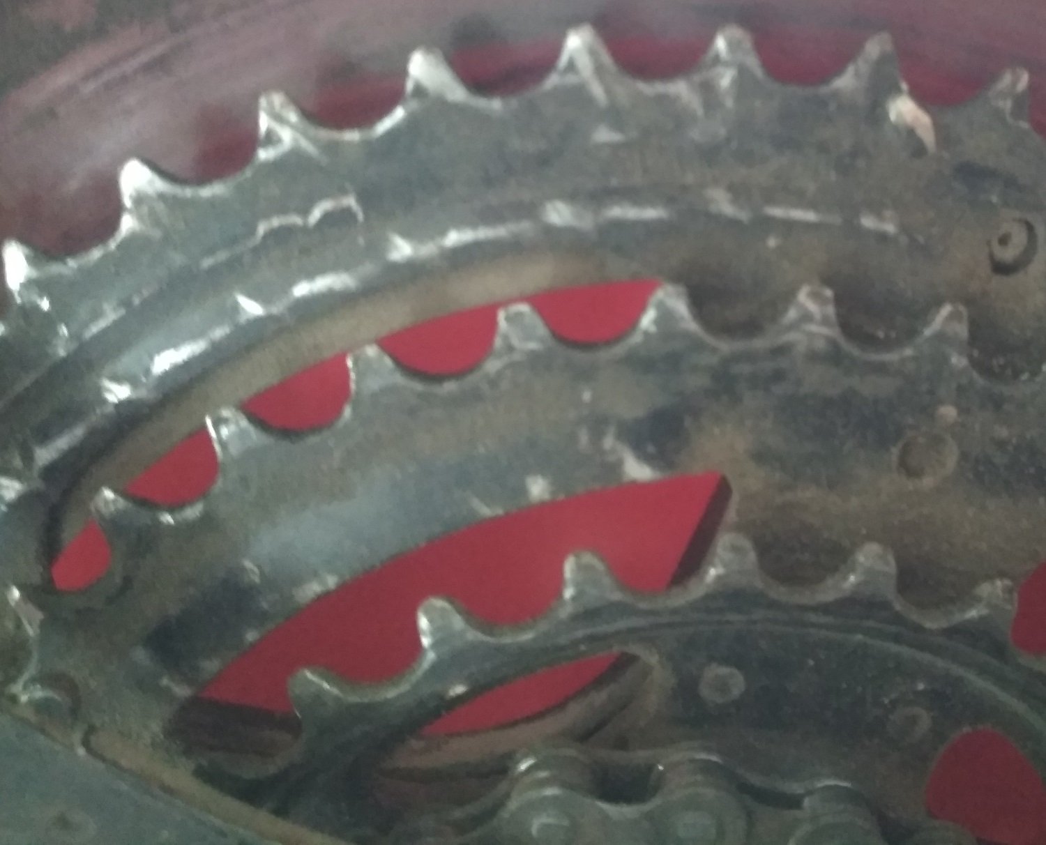

kartofelekz Napisano 5 Czerwca 2019 Udostępnij Napisano 5 Czerwca 2019 Nada się ? Cytuj Odnośnik do komentarza Udostępnij na innych stronach More sharing options...

SoloTM Napisano 8 Czerwca 2019 Udostępnij Napisano 8 Czerwca 2019 W dniu 5.06.2019 o 14:51, kartofelekz napisał: Nada się ? Pokaż całą zębatkę ( koronki ) bo w przeciwieństwie do kasety - na korbie - koronki zużywają się nierównomiernie : ( żółte bardziej - i na nie trzeba patrzeć - jeśli pokazałeś czerwone to nic to nam nie powie ) 21 minut temu, Sansei6 napisał: A co powiecie o tych? Jak wyżej - jeśli nie żal koronek korby to jeździć, aż zajeździmy. Cytuj Odnośnik do komentarza Udostępnij na innych stronach More sharing options...
