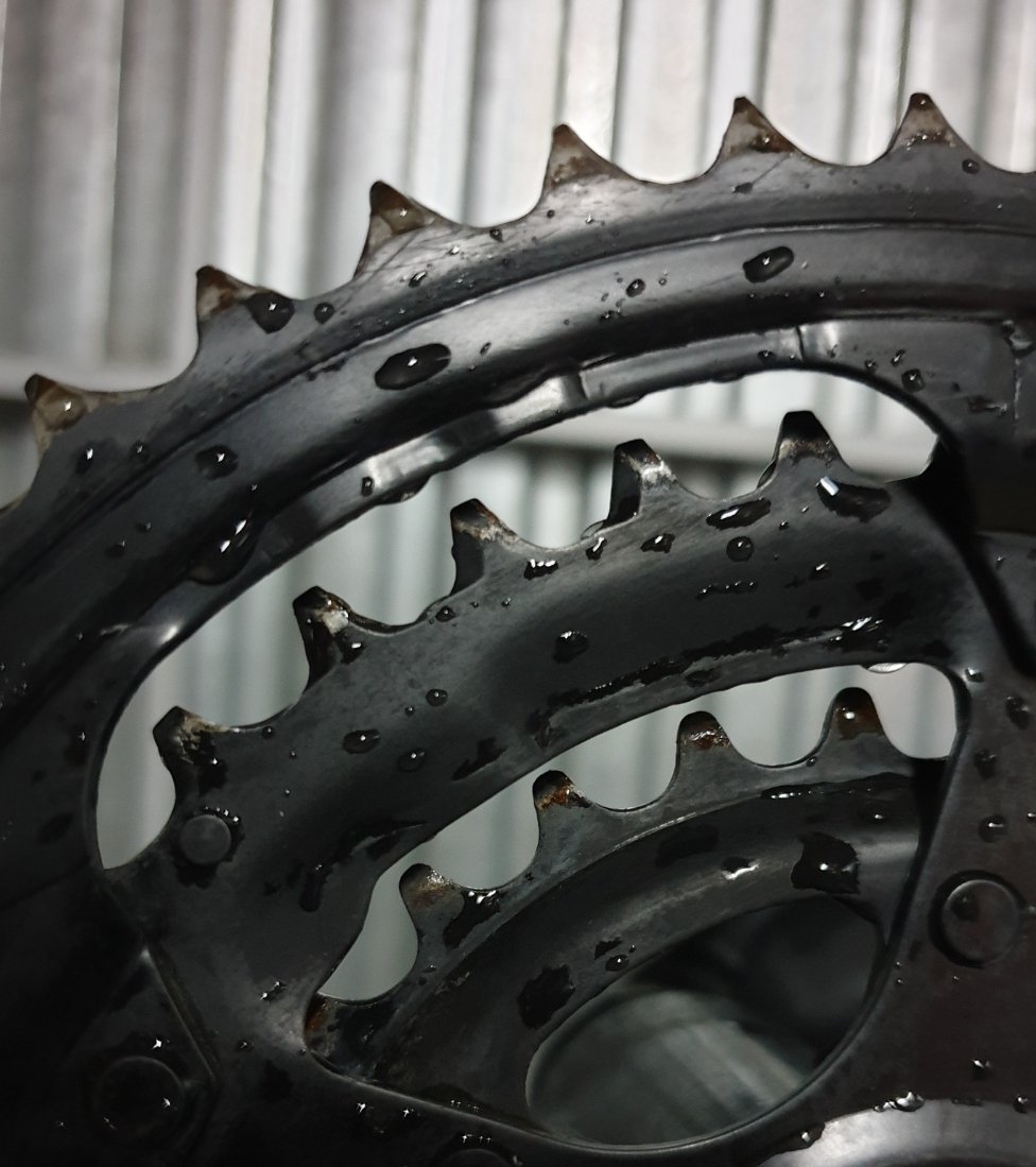

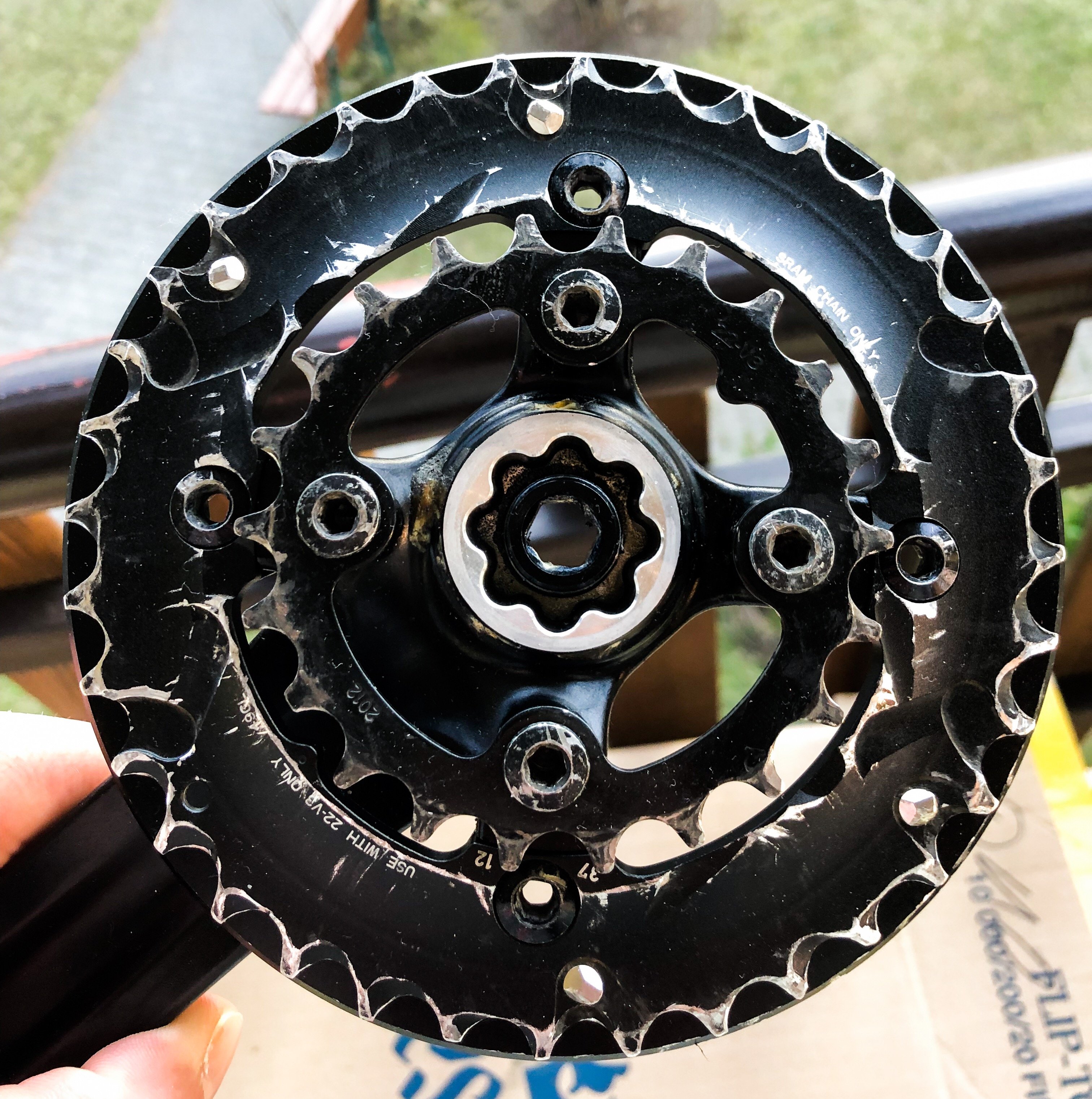

Cześć,
Zastanawiam się nad wymianą zestawu kaseta + łańcuch. Zauważyłem, że obecny łańcuch jest już trochę zużyty. Kaseta według mnie też nie wygląda zbyt dobrze dlatego też pomysł o wymianie kompletu. W linku poniżej zdjęcia obecnego zestawu.
https://drive.google.com/open?id=1ktUahM_g3KItYb5enxz-ZHP-XNN2iFTd
Jak myślicie, czy korba przyjmie nowy zestaw, czy może powinienem rozglądnąć się również za nową korbą? A może nie wymieniać nic i zajeździć ten zestaw aż zacznie przeskakiwać i wtedy wymienić cały komplet razem z korbą?

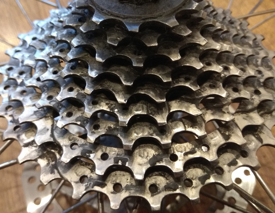

Witam.
Mam pytanie odnośnie wolnobiegu. Ma rok, przejechane koło 4 tys. km, 3 łańcuchy za sobą.
Przy założeniu 4, nowego łańcucha niestety łańcuch przeskakuje. Wydawało mi się, że jeszcze 3,4,5 nie są takie najgorsze.
Proszę o ocenę zębatek. Czy jest szansa, że za 50, 100 km łańcuch się na tym wolnobiegu ułoży i przestanie przeskakiwać?
Czy lepiej jeździć na starym łańcuchu do końca? Łańcuch KMC X8'93. Zużyty nierównomiernie bo czasem nic nie wpada, w większości wpada 0,75% a na ok 25 oczkach wpada już 1,0%
Dziękuję.

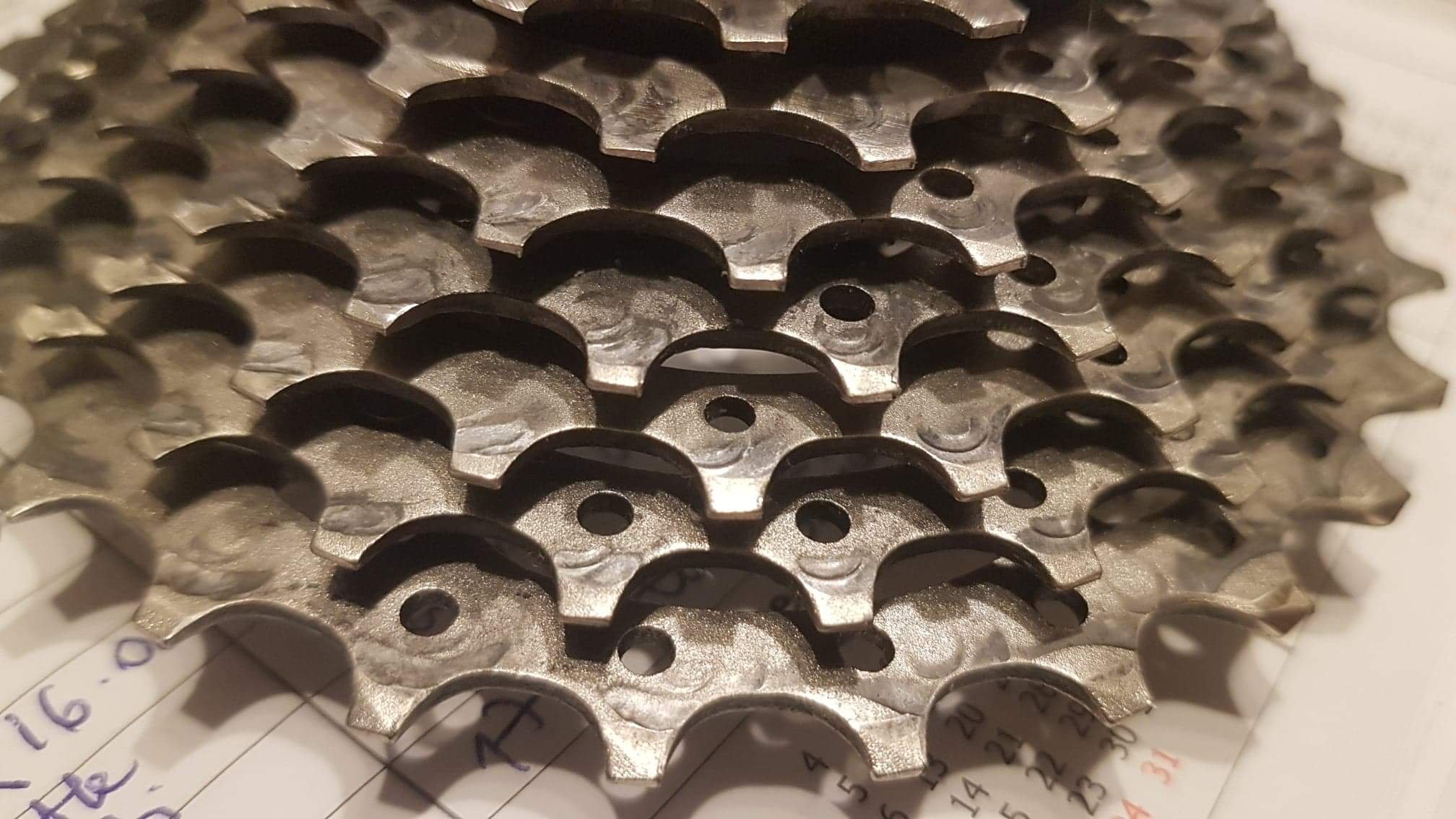

Cześć.
W czasie jazdy padło mi ogniwo  łańcucha i zastanawiam się, czy przy wymianie tegoż nie wymienić także kasety. Czy moglibyście ocenić stan zużycia?

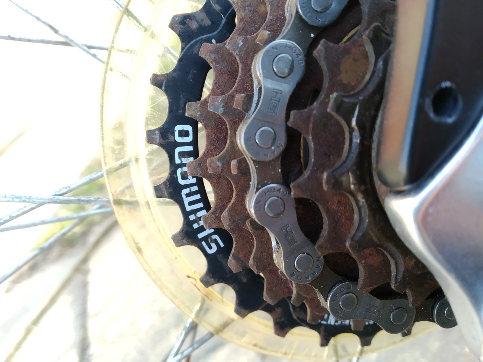

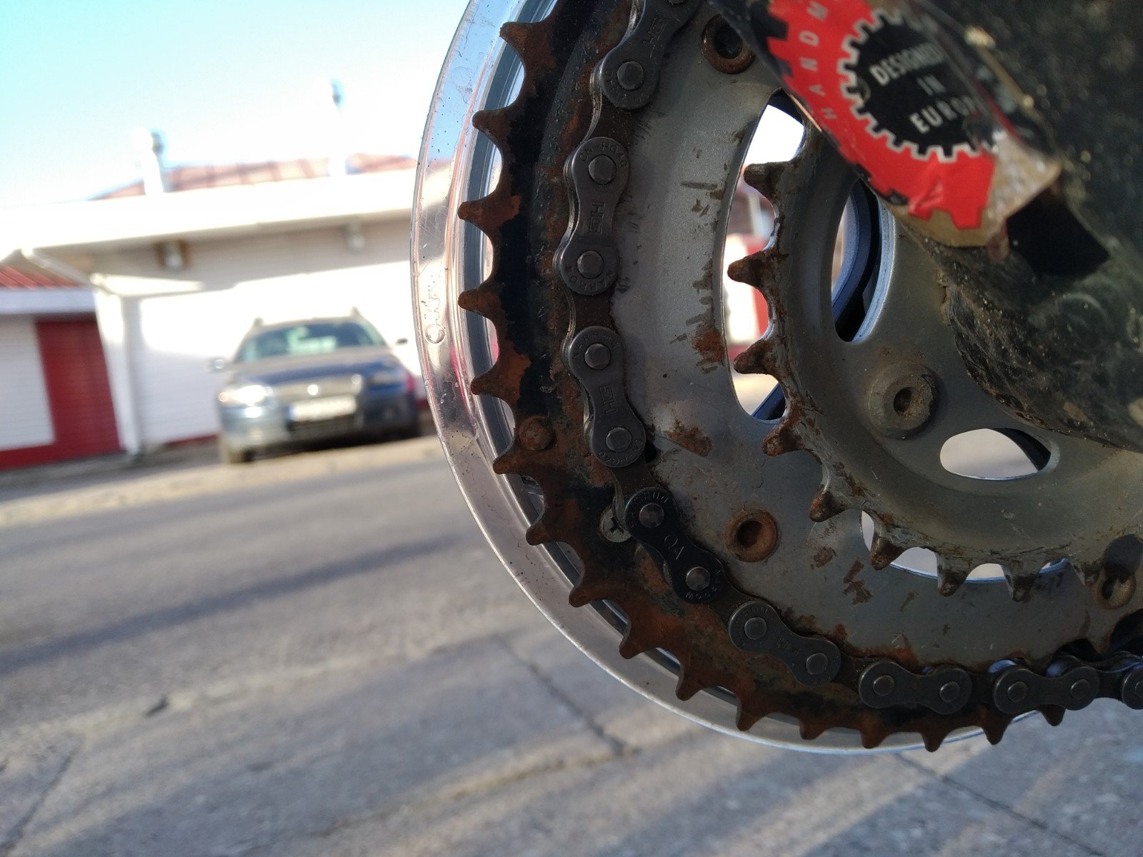

Witam,
Orzynałem ostatnio rower i ponieważ łańcuch był zardzewiały zdecydowałem się zakupić nowy łańcuch z allegro:
https://allegro.pl/oferta/lancuch-shimano-cn-hg40-5-6-7-8-rzedowy-7630021061?snapshot=MjAxOS0wMy0yNVQxMDowODoyNi4wOTZaO2J1eWVyOzRhNjMwNmY0ZDRkNzZmYzY5ZDgyZjQ5ZjFhYWU1NWJkNGYyNzU3ODE2Y2U5MWY5NDlhNDRmYTY4ZjIwYmJlNmY%3D
Po przełożeniu łańcucha podczas jazdy zdarza się że łańcuch przeskakuje. Najczęściej zdarza się to na przerzutkach 3-5; 3,6 rzadziej 2-4;2-5 bardzo rzadko na innych kompilacjach.
Czaiłbym się zapytać czy to wina zębatek, czy może być inna przyczyna przeskakiwania łańcucha?
Macie jakiś sposób na pozbycie się rdzy z zębatek (da się to zrobić bez demontażu, szczotka druciana)? Ile może potrwać czas ułożenia się? Jeździć na tych przełożeniach co nie występuje przeskakiwanie łańcucha aż do ułożenia łańcucha?
