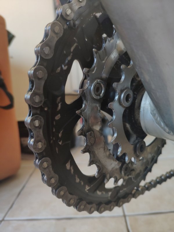

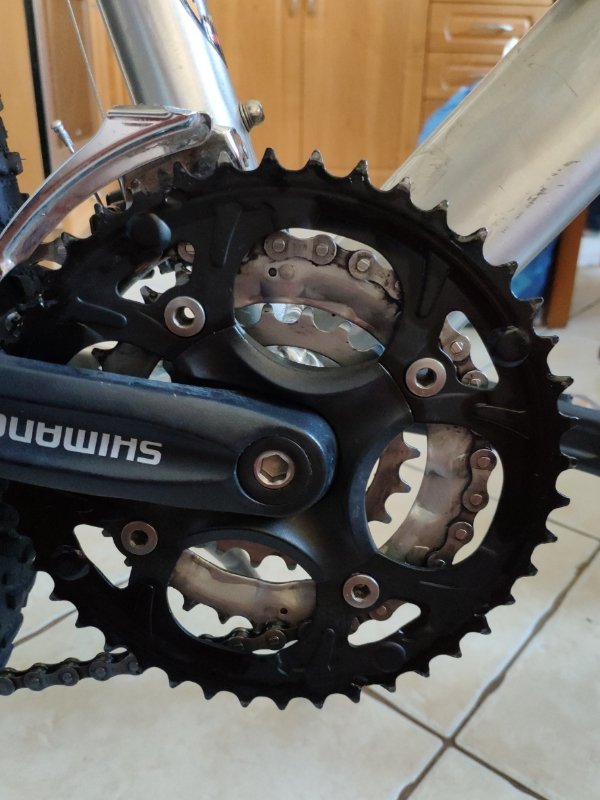

Cześć. Chciałbym, abyście ocenili stan blatów w korbie od Centaura. Zamówiłem nową kasetę i łańcuch i nie jestem pewny, czy nie będzie żadnych problemów podczas jazdy ze względu na jej stan. Z góry dzięki!

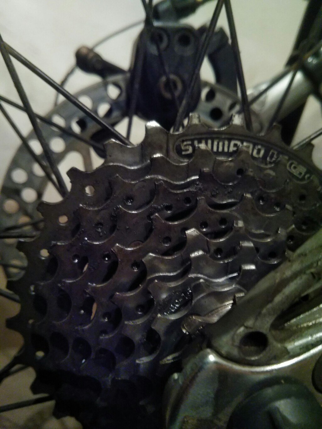

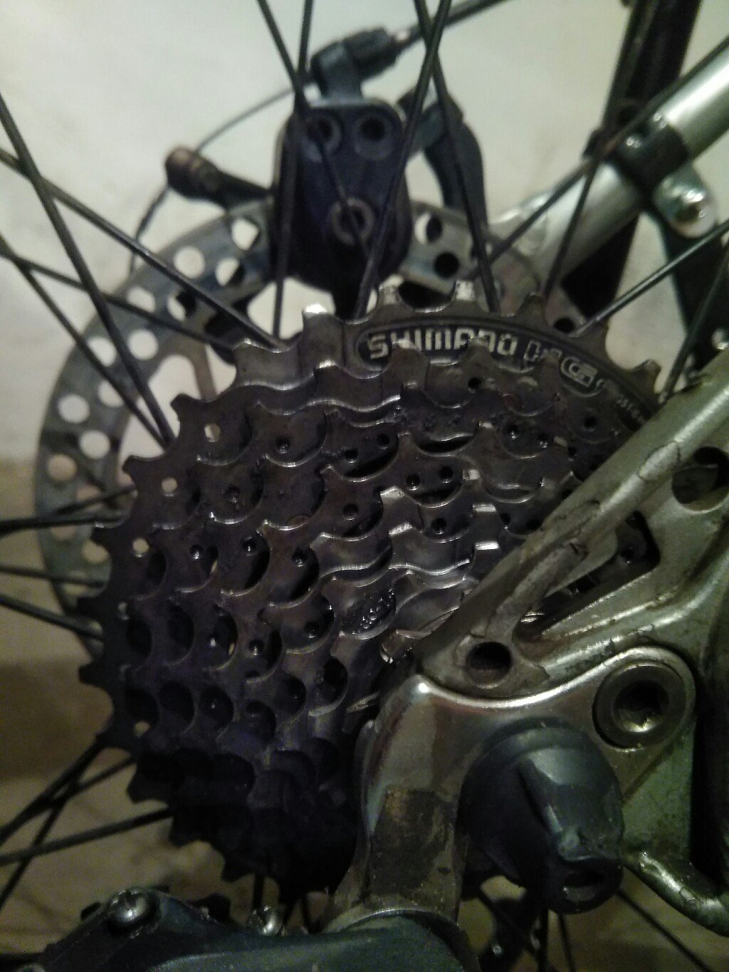

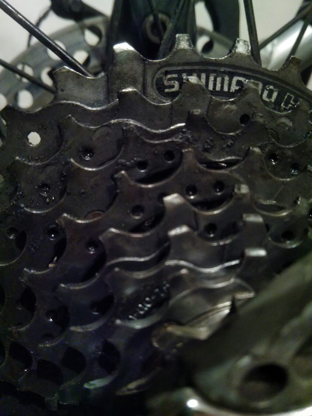

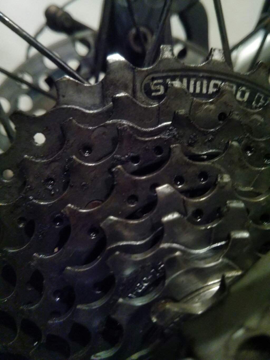

Hej
Kupiłem ostatnio rower w dość okazyjnej cenie, ale jest pare rzeczy które trzeba zrobić/wymienić. Jedna z takich rzeczy jest łańcuch który strzela/przeskakuje od czasu do czasu jak mocno wdepnę na dwóch najmniejszych zębatkach. Nie wiem czy jest to wina zębatek czy tez łańcucha.  Proszę o poradę
Odnośnik do komentarza

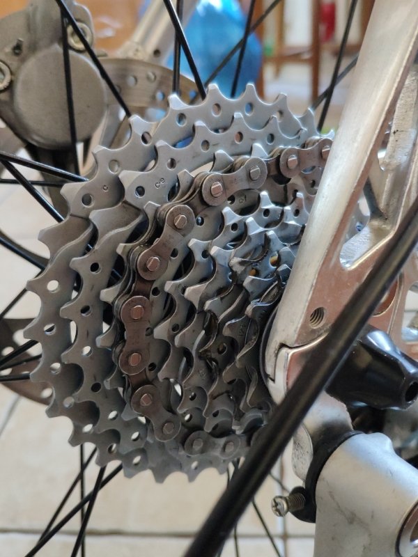

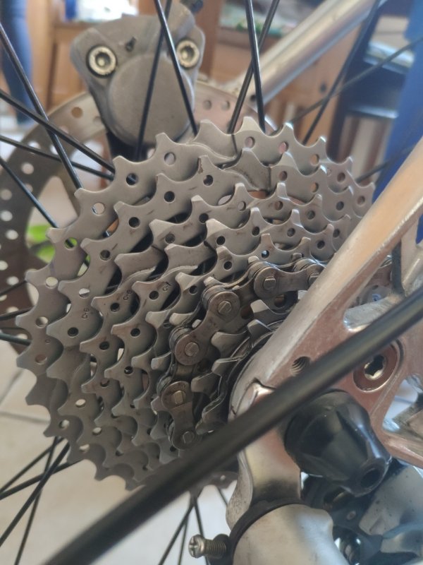

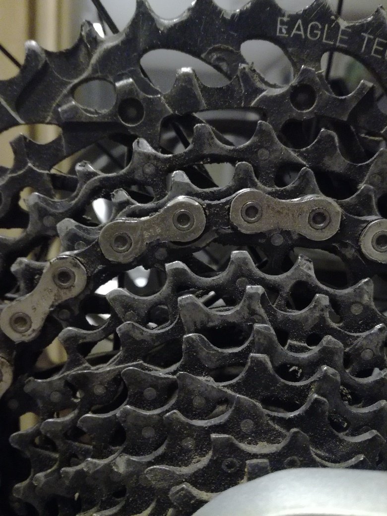

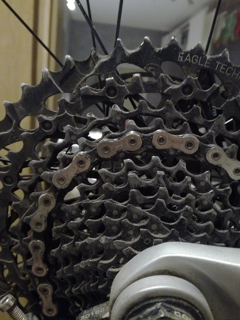

Hej:)
kaseta 9-o rzędowa SRAM 11-32 nie przyjęła nowego łańcucha (Shimano CN-HG93), blaty korby wydają się ok(ew. środkowy do wymiany), problemem może być leciwa przerzutka tylna(na oko ma sporo lat) - ale dostała nowe kółeczka i na starym łańcuchu działała doskonale. Przeskoki nowego łańcucha są przy każdym obrocie korby, najczęściej w środkowej części kasety, ale w zasadzie na każdej koronce. Kaseta jest w pełni rozbieralna, jak myślicie próbować coś podpiłować, docierać, czy od razu kupić nową kasetę? (co polecacie taniego i dobrego?)
album

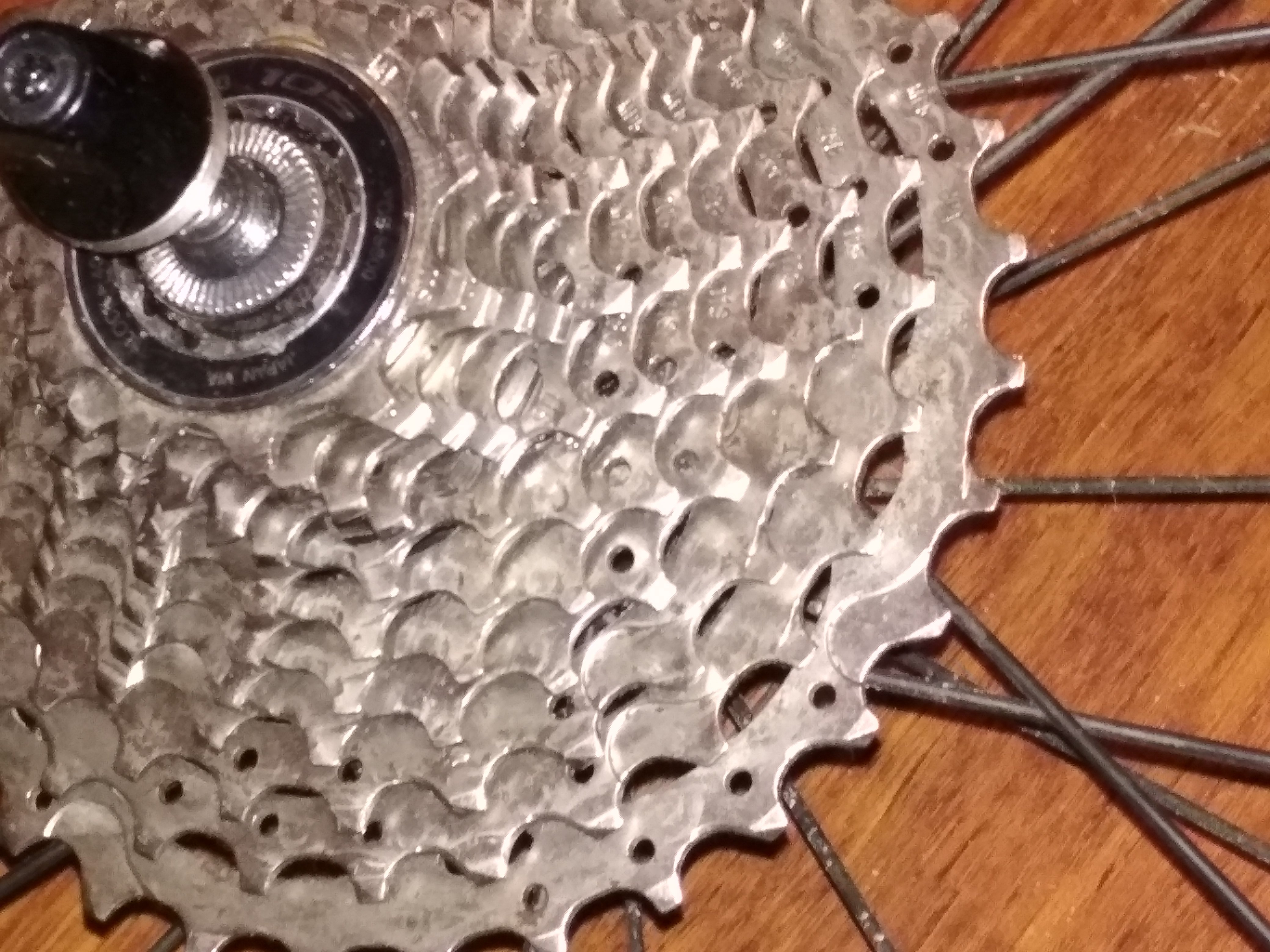

Hej,
Na mniejszych koronkach przeskakuje, ale tylko pod końskim naciskiem.
łancuch nie wpada jeszcze w 0.75 na przymiarze.
Bawić się w wymianę 3 mniejszych koronek, czy dorżnąć i wymień całość wkróce ?
(Na moje oko koronka 11t wygląda słabo, ale gorzej jest 4-5-6, a tam nie przeskakuje :) albo nie mam takiej nogi)
20190306_202029.thumb.jpg.096f62b9037097b15b7bba2dbd171b1b.jpg20190306_201628.thumb.jpg.3e6ea370abc0e984da47dc9d6f0f8c53.jpg
