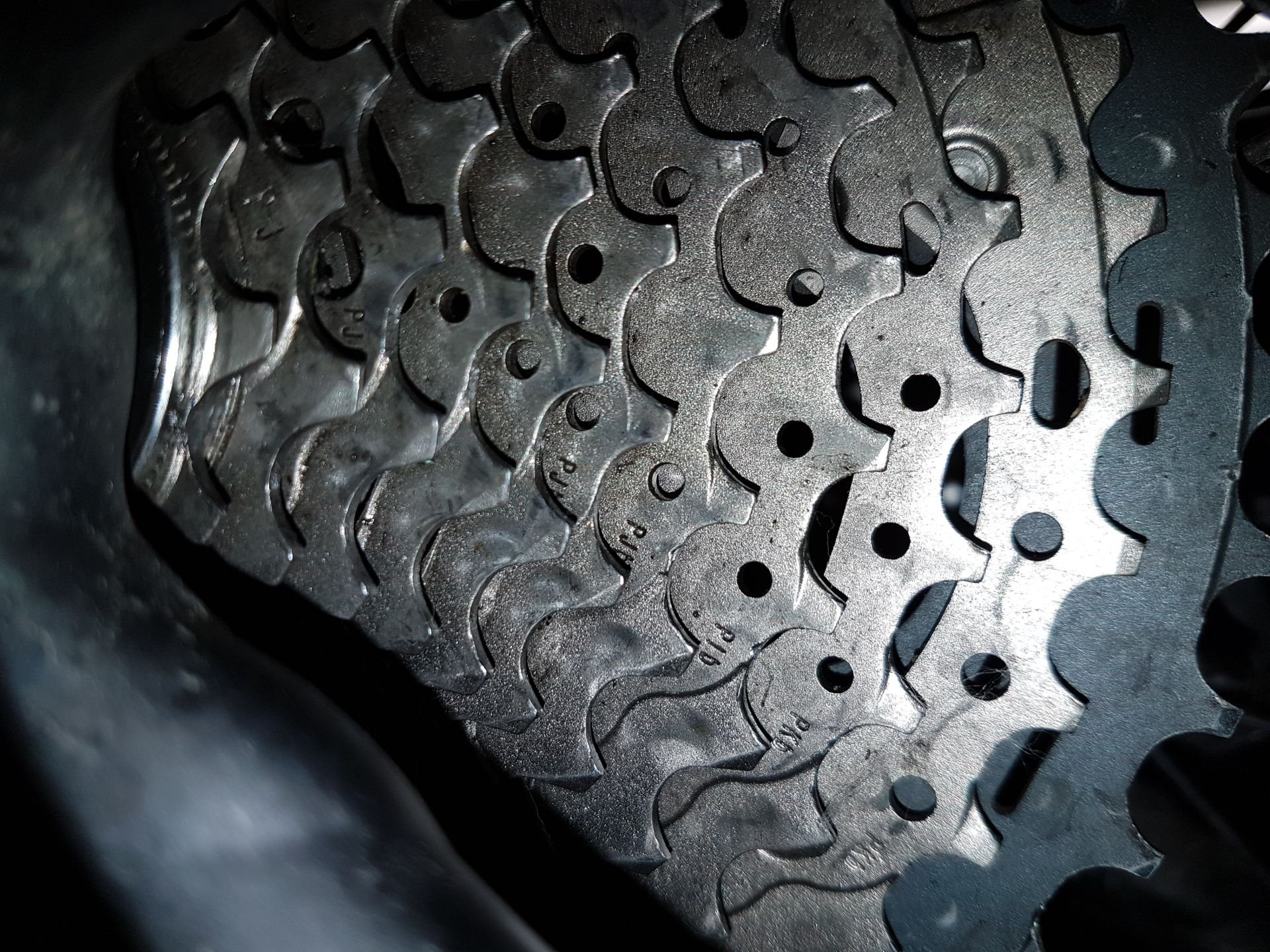

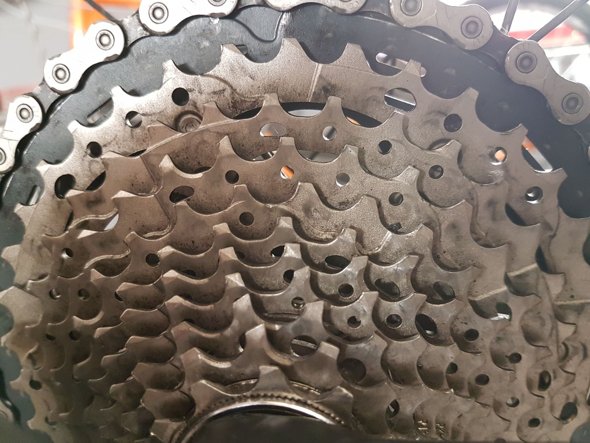

mordorr Napisano 21 Października 2018 Napisano 21 Października 2018 Hej, IpBike z 60% jazd mówi, że średnie przełożenie to 21t, co mniej więcej widać na załączonym obrazku jakie rokowania pacjenta ? wymienić kasete+łańcuch, czy próbować z samym łańcuchem ? 1400km przebiegu, przymiar do łańcucha - 0.75 wpada, 1 jeszcze nie. Cytuj
lichak Napisano 22 Października 2018 Napisano 22 Października 2018 Nie powinno być problemu z przyjęciem nowego łańcucha. Cytuj
Waza Napisano 22 Października 2018 Napisano 22 Października 2018 Z tego co widać jeździsz głównie środkiem kasety, więc tak jak pisze @lichak kaseta powinna przyjąć nowy łańcuch. Jeżeli nie masz wstrętu do prac ręcznych, to przed założeniem nowego łańcucha zdejmij kasetę i spiłuj te drobne zadziorki które pojawiły się na zębach. Dzięki temu unikniesz w przyszłości niekulturalnej pracy łańcucha na kasecie. Cytuj
mordorr Napisano 22 Października 2018 Napisano 22 Października 2018 tak sie zastanawiam, czy te małe zadziorki to nie jest wina problemow z idealnym-tip-top wyregulowaniem przerzutki no więc pilniki w dłoń i jazda ! to moje pierwsze 11s, trochę kultura pracy mnie, delikatnie mówiać, nie zachwyca do tej pory uzywam 9s (Sora w szosie zmienia po 4tys km tak, ze zyczylbym sobie, zeby XTk w MTB tak zmienial, a Sram S7 w drugim MTB jest niezniszczalny. 10 lat tylko zmieniam łańcuchy i kaset jak już są nieprzyzwoicie zuzyte) i chodzą idealnie. Cytuj

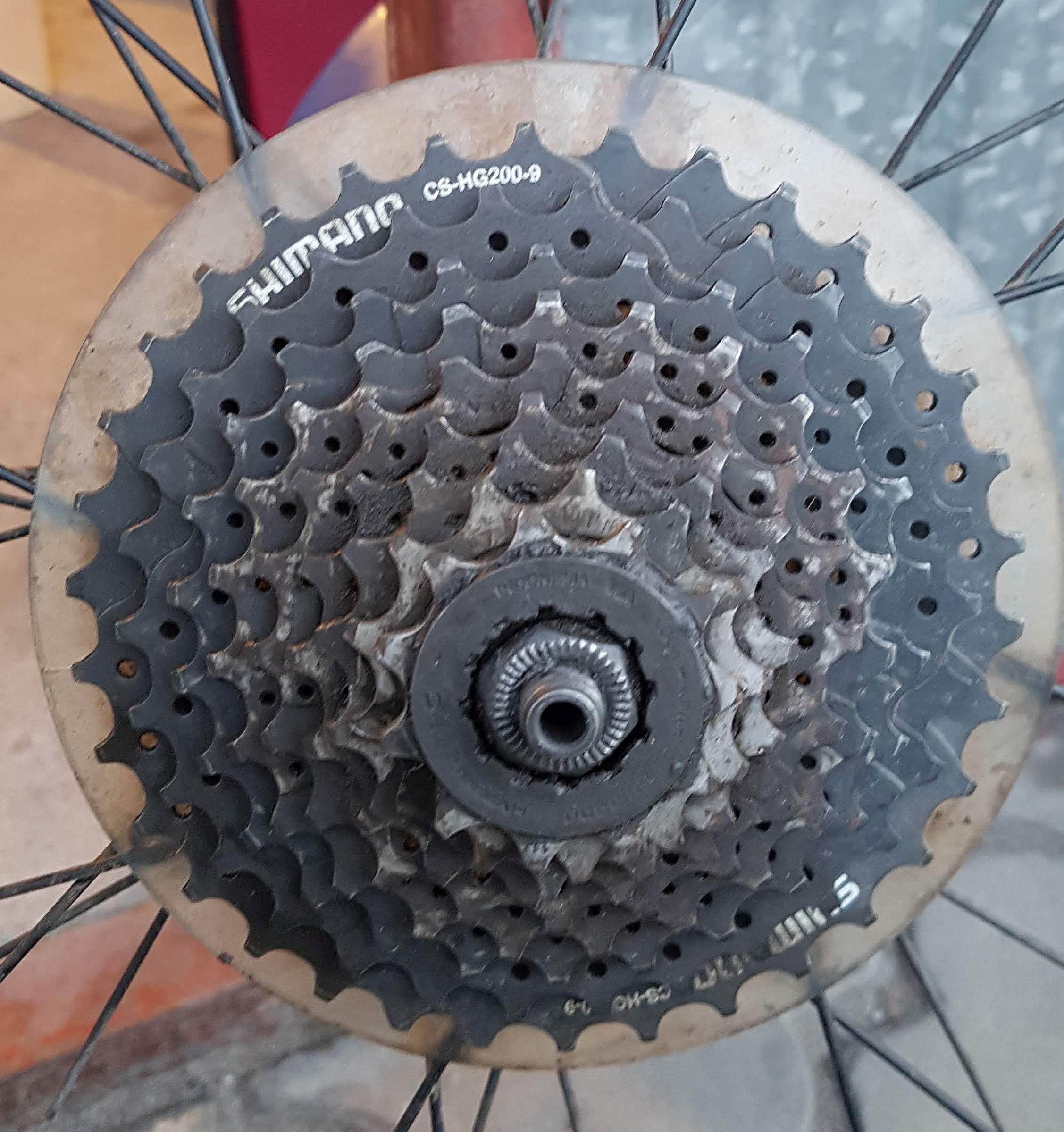

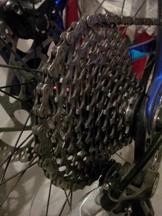

Wodniczeq Napisano 1 Listopada 2018 Napisano 1 Listopada 2018 (edytowane) Witam wszystkich Właśnie kupiłem używkę i mam prośbę o ocenę kasety Łańcuch i tak mam zamiar kupić nowy Łańcuch SRAM PC-971 Power Chain II 9-speed czy kaseta da jeszcze radę, Pozdrawiam Edytowane 1 Listopada 2018 przez Wodniczeq Cytuj

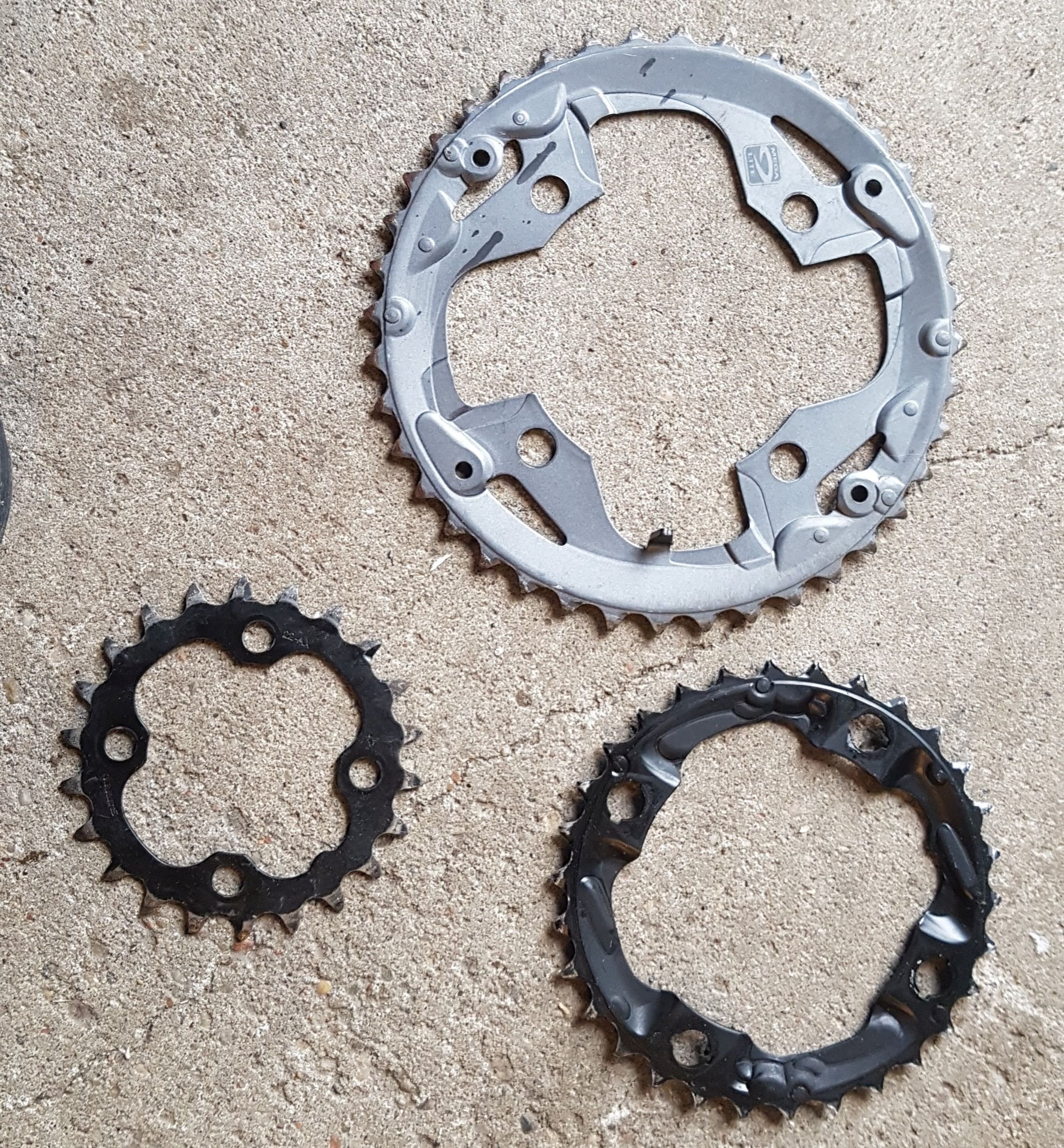

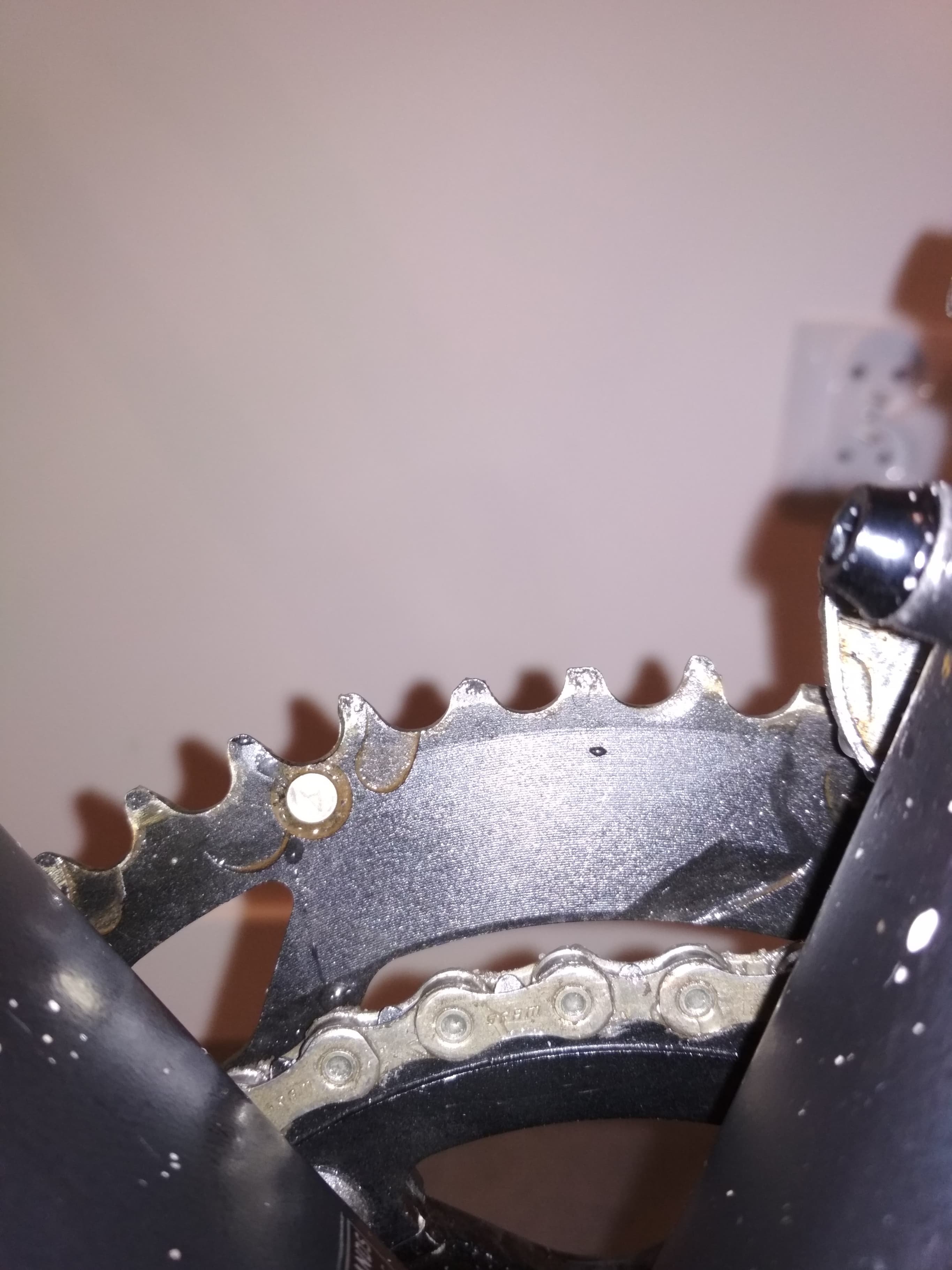

sobollo Napisano 10 Lutego 2019 Napisano 10 Lutego 2019 (edytowane) Z racji ładnej pogody wziąłem się za czyszczenie napędu. Czy mógłbym prosić o ocenę, szczególnie środkowej zębaty? Zdjęcia Kusi mnie zakup nowej korby trekkingowej (Fc-591 48/36/26) - czy Waszym zdaniem odczuję różnicę w sztywności w porównaniu z posiadaną fc-4010? Suport i tak mam do wymiany więc zastanawiam się, co lepsze (przyznam, że nowa korba kusi też jako nowy gadżet rowerowy korba ma ok. 2,5-3 tys przebiegu Edytowane 10 Lutego 2019 przez sobollo Cytuj
MikeSkywalker Napisano 10 Lutego 2019 Napisano 10 Lutego 2019 Spokojnie przygarną nowy napęd. Także ja bym się nie zastanawiał i zajechał korbę do końca. Różnice w sztywności jakieś będą, ale według mnie nie odczujesz tego aż tak bardzo. Za to różnica w trwałości suportu może być - ale na minus Te zewnętrzne poddają się szybciej. Także według mnie nie ma sensu kombinować, przynajmniej teraz - jak zajedziesz korbę to możesz przejść na HTII. Cytuj

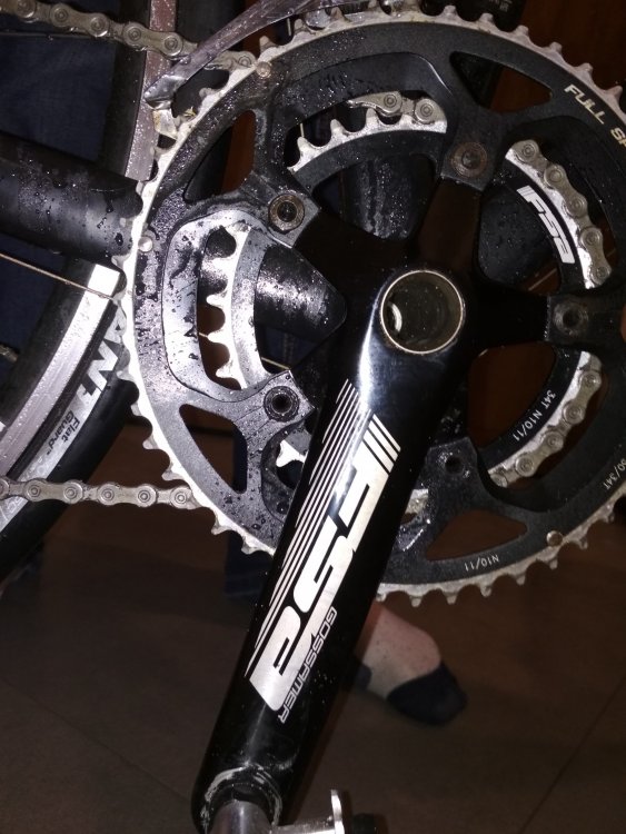

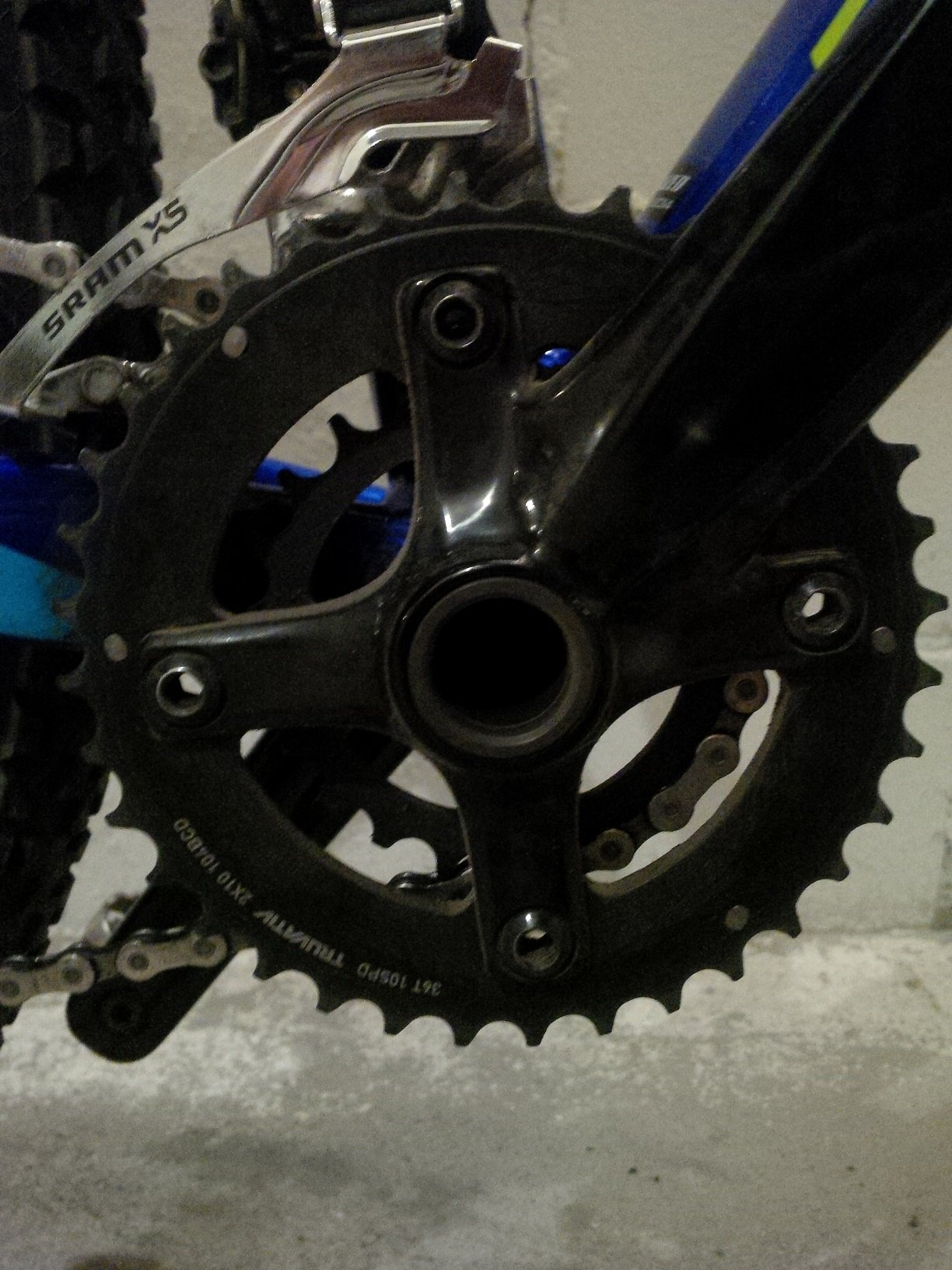

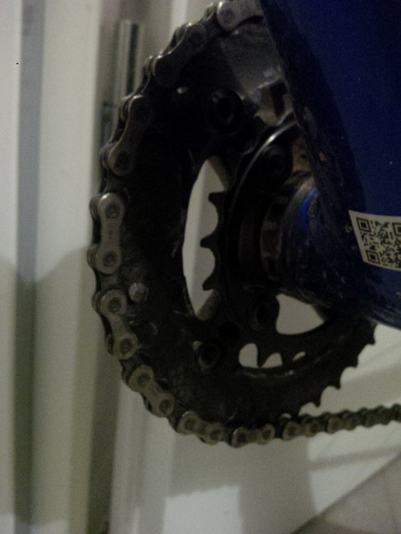

xweb Napisano 11 Lutego 2019 Napisano 11 Lutego 2019 (edytowane) Hej, idzie wiosna, stąd wziąłem się za napęd w dawno nieruszanym rowerze. Czy jeszcze się do czegoś nada - czy zamawiać nowe? Edytowane 11 Lutego 2019 przez xweb dodanie zdjec Cytuj
