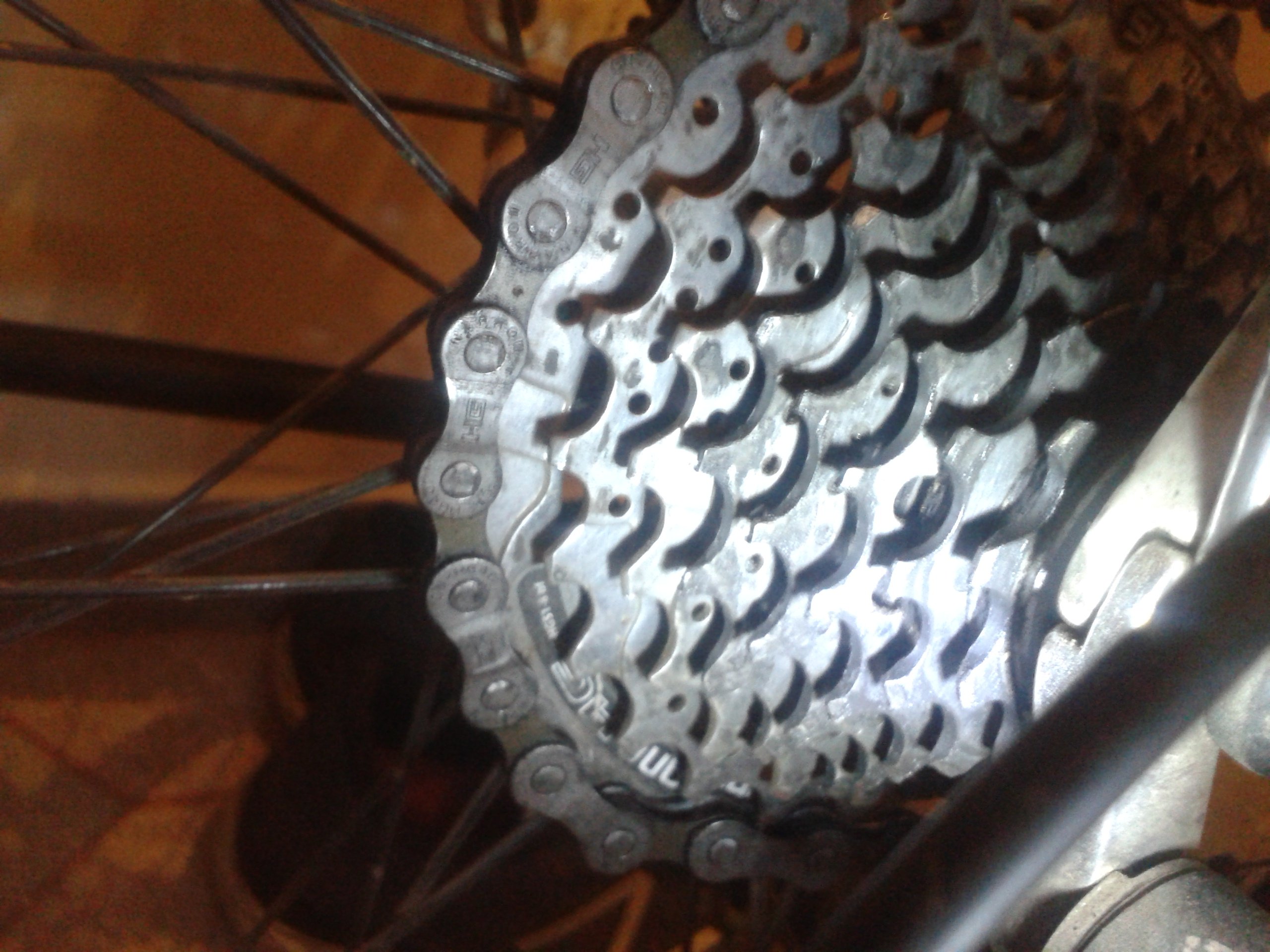

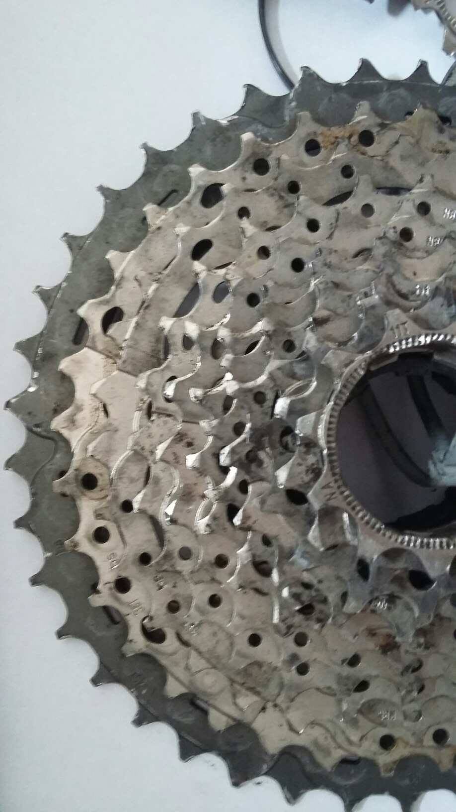

Cześć. Kupiłem ostatnio używaną szosówkę. Podobno super zadbana, co okazuje się trochę mniej prawdą jak po 2 tygodniach zaglądam w różne zakamarki. Więc rzetelność oceny stanu zębatek przez serwis poddaję w wątpliwość.
Grzecznie proszę o ocenę.

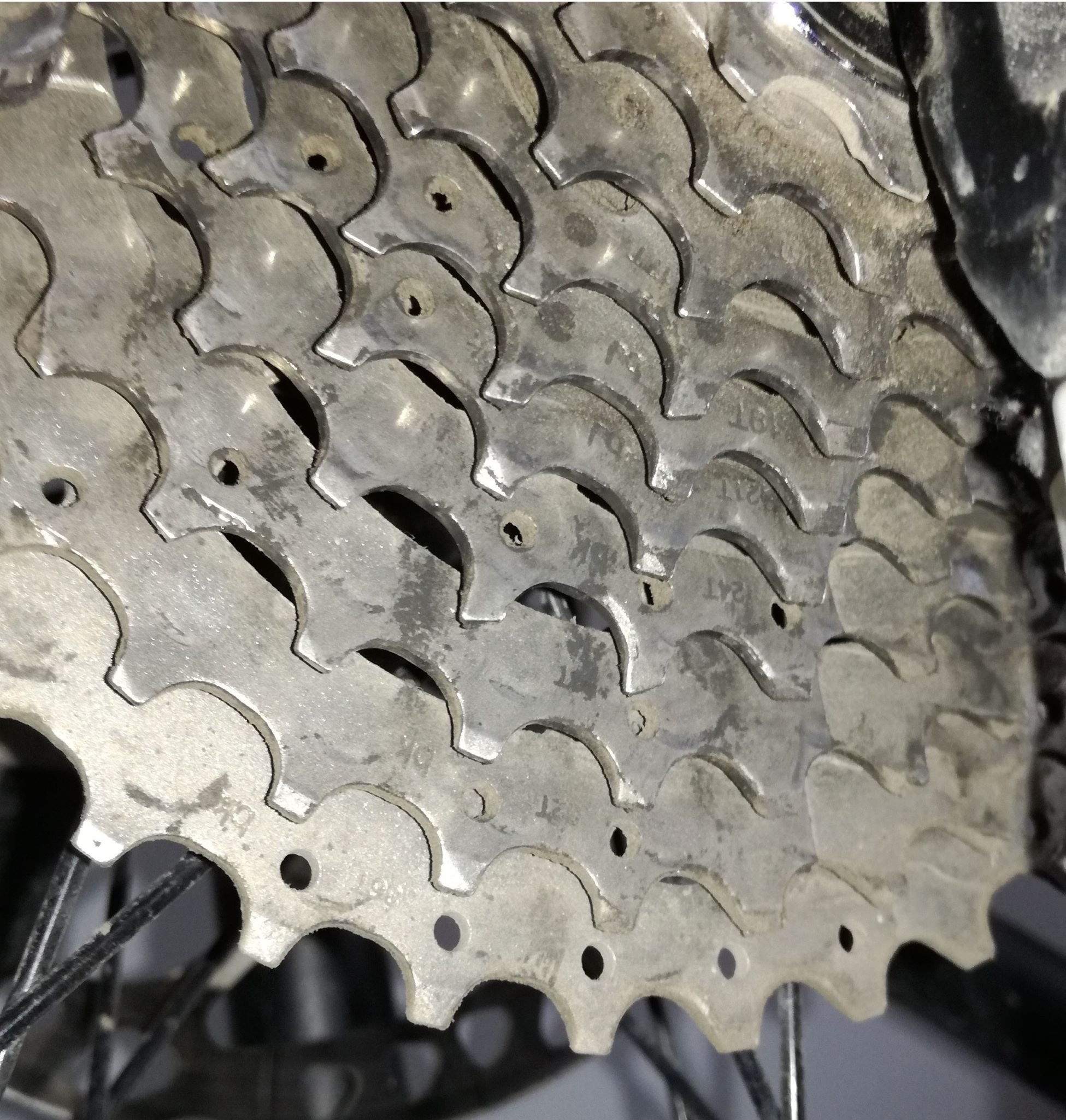

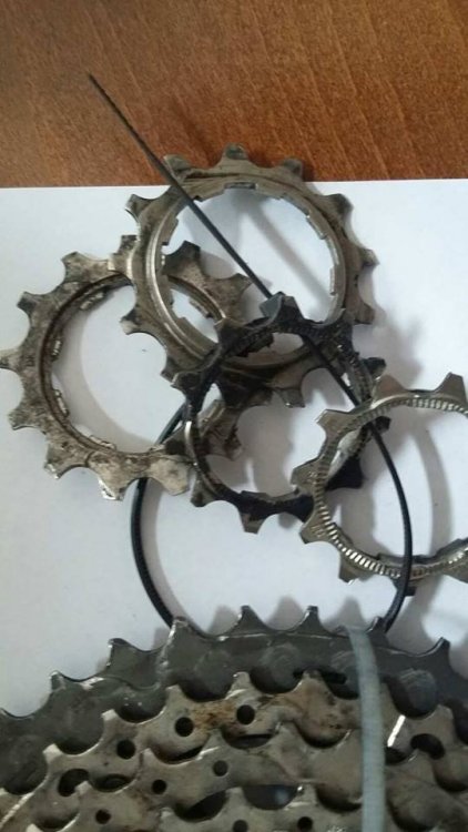

Cześć, jestem nowy na forum i trafiłem na ten temat szukając informacji o tym jak powinna wyglądać dobra zębatka. Czy bylibyście w stanie mi pomóc?
Kupiłem rower składany na różnych częściach, nie jest to rower na fabrycznych częściach. M.in. ma kasete XT CS-M8000
Przy pierwszej jeździe okazało się, że strzela na najmniejszej zębatce 11T, zadzwoniłem do jegomościa powiedział, że dośle po 2 najmniejsze zębatki 11T i 13T, a wysłał nawet całą kasete XT żebym mógł sobie dobrać zębatki w razie gdyby działo się coś więcej.
Jako, że zdjąłem kasete i ją wypucowałem, stwierdziłem, że jak będzie cacy to nie chce jej katować więcej i wymienić też łańcuch, bo podejrzewam, że skoro używany to pewnie wyciągnięty.
Tylko tutaj pytanie jak ocenicie tą kasete jako fachowcy? Czy przyjmie nowy łańcuch z uśmiechem? Tutaj już wymieniłem wadliwe 11T, bo dostałem dwa z czego jedno wyglądało jak to które się kwalifikowało do wymiany, niestety.

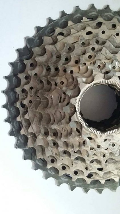

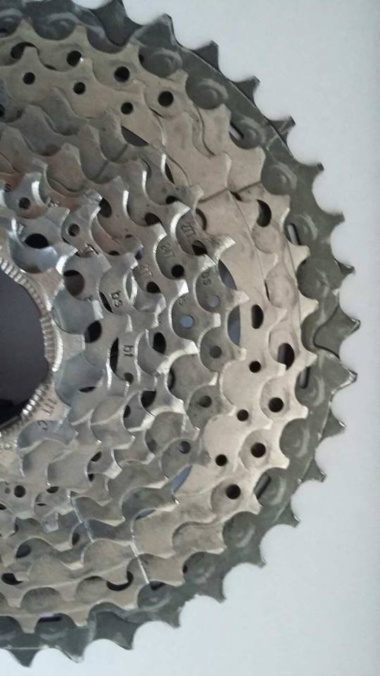

A tutaj dodatkowa kaseta, która mi przysłał:

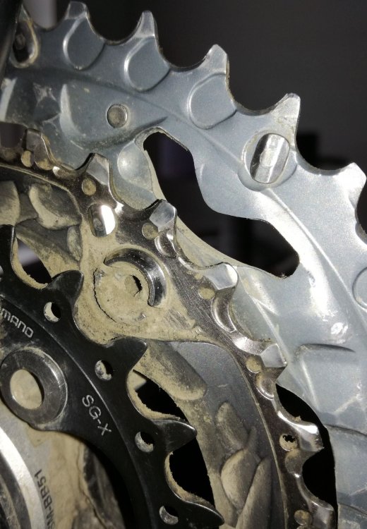

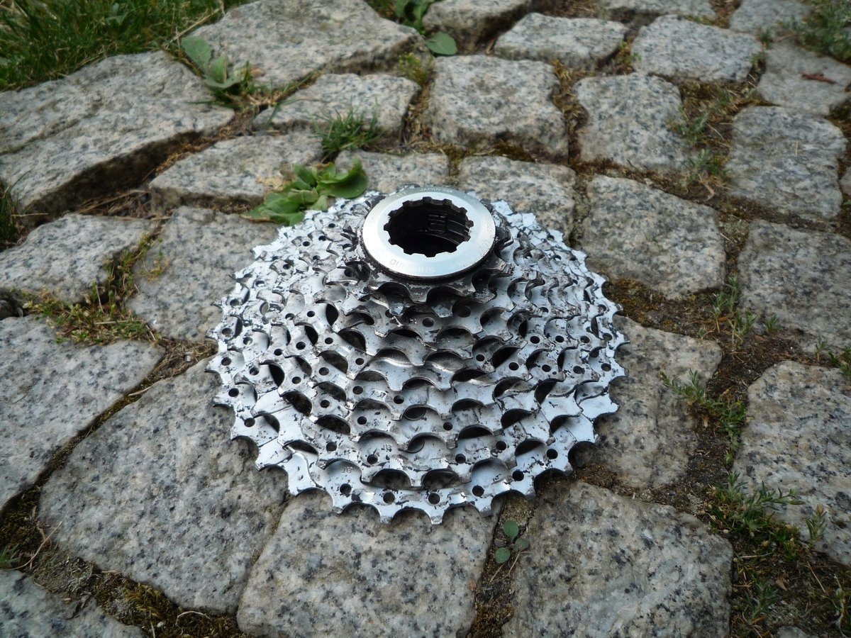

Cześć,
niedawno wróciłem do jazdy na rowerze po dłuższej przerwie, obecny napęd ma z 3,5k km i ostatnio na wycieczce pierwszy raz przeskoczył łańcuch. Liczyłem, że cały zestaw dożyje do końca roku i po zimie będzie za co kupić cały 2x10/11, no ale nie. I teraz prośba o ocenę, czy jest szansa na obskoczenie z nowym łańcuchem, czy raczej nie ma opcji.
A więc kaseta:
i korba:
Dzięki wielkie za pomoc.
P.
PS. wiem, że syf, ale jakoś tak praca, dzieci, żona, zmyj podłogę wyrzuć śmieci potem idź wyprowadź psa.... więc jakoś tak wolny czas wole czasami przeznaczyć na jazdę zamiast picowanie ;)
Odnośnik do komentarza
Udostępnij na innych stronach
Picuje szmatą i szczotką do czyszczenia napędu z takim małym plastikowym scimitarem do wydlubywania brudu spomiędzy koronek.
A na pytanie o stanie odpowiedziałem sobie sam - założyłem nowy łańcuch i pochrobotał z 30 km a teraz chodzi.... jak nowy. Niestety nie wiem jak edytować powyższy post.
