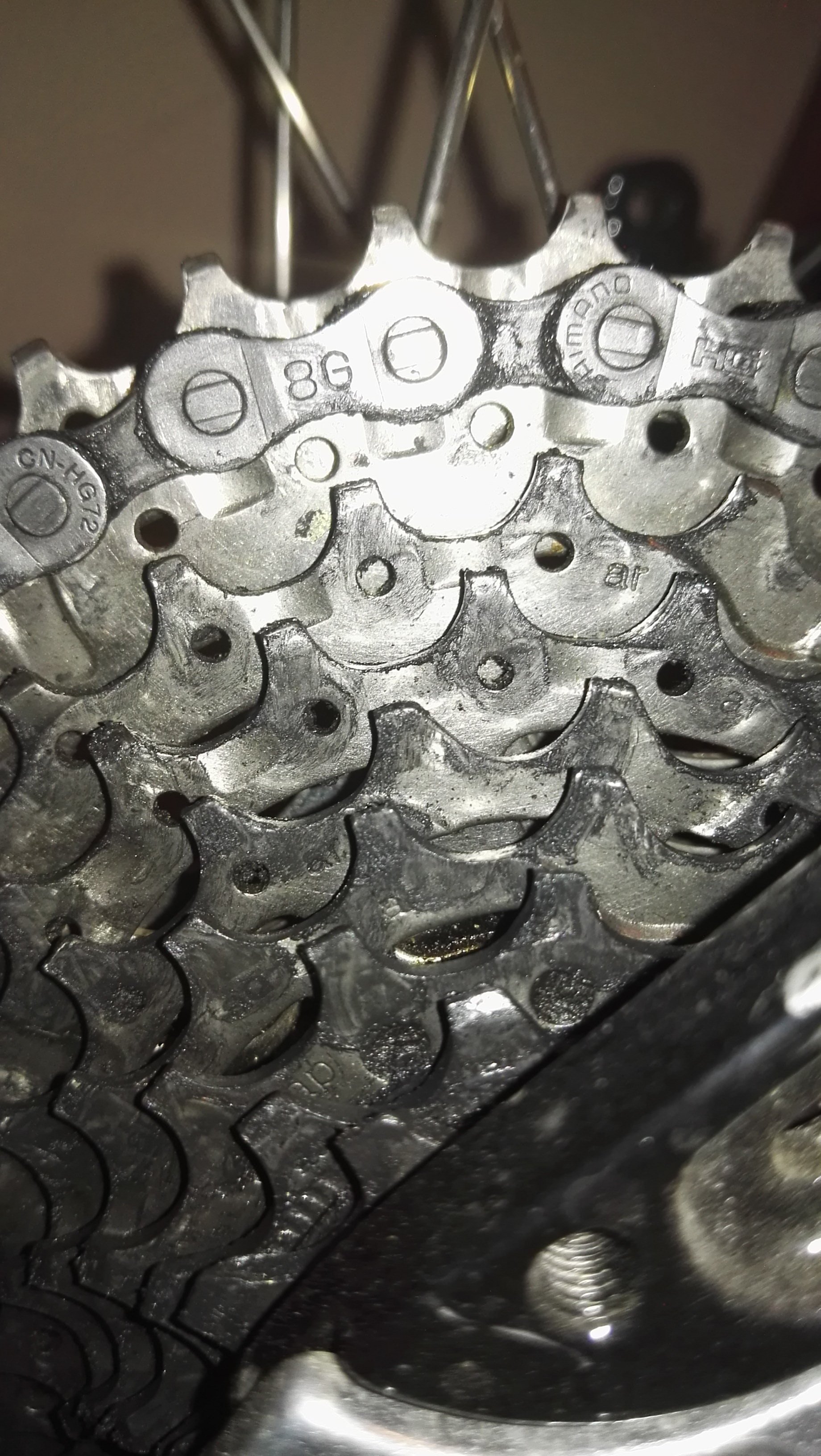

Cześć,
bardzo proszę o ocenę stanu zębatek. Niestety przegapiłem zmianę łańcucha. Rower ma 5 lat, przejechane około 3500 km. Łańcuch (HG40) wyciągnięty o 3%. Czy wystarczy jego wymiana, czy przy tym stanie zębatek nowy będzie przeskakiwał. Nie chce przesadnie inwestować bo w planach mam jakąś szosówkę. Choć z drugiej strony obecny rower chcę zachować w jako takim stanie, aby móc komfortowo poruszać się nim do pracy (codziennie 2x 7km). Planowaną szosówką objeżdżałbym dłuższe treningi.

Teraz, SoloTM napisał:
Kaseta nie przyjmie nowego łańcucha. Korba ma trochę zużytą największą koronkę, ale że ma dużo zębów to raczej powinna dać radę nowemu łańcuchowi. Kup kmc x8.93 i kasetę jaką chcesz hg41- ale lepiej hg51-8.
A zębatki tylnej przerzutki wymienić, czy sobie darować? Wcześniej jako niedoświadczony cyklista, goniąc za prędkością nie znałem tematu kadencji i jeździłem praktycznie tylko 3x7-8. Obecnie głównie 2x6, rzadziej 2x4-5 i 2x7-8. Także 3-ciego przełożenia i tak właściwie ostatnio nie używam ;)

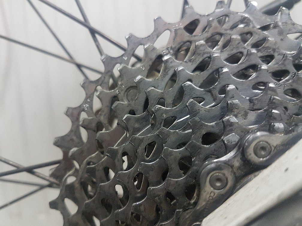

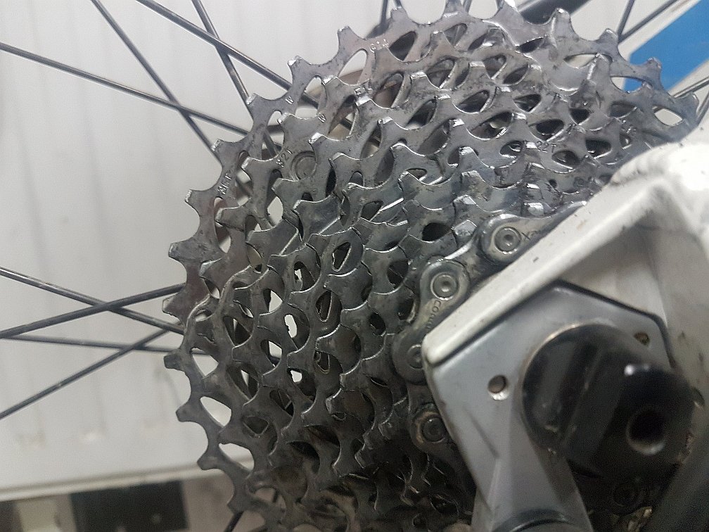

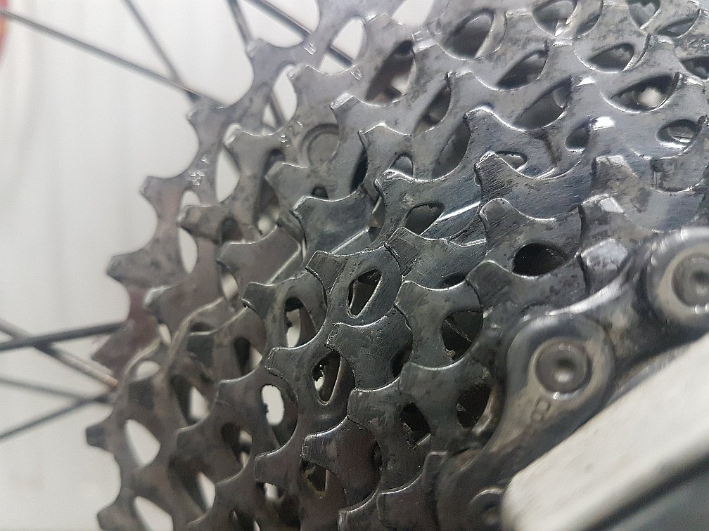

Kurczę doradźcie. Kupiłem czwarty łańcuch (tym razem connex). Napęd ma około 6000km, rower MTB. Na łańcuchu robię średnio 1500km (na razie 2x SRAM 1051 i 1x KMC X10.93, najmniej wytrzymał ten KMC).
Łańcuch rotuję co większe czyszczenie napędu (czyli co 100-400km). Aktualny connex jest nowy (ma ze 250km). Chciałem wyczyścić napęd i zmontować poprzedni sram 1051 ale go zmierzyłem dwoma różnymi przymiarami (bitul i bikehand) i oba już wpadają. Dziwne, bo na suwmiarce wygląda to dobrze, ale może nieumiejętnie mierzę.
Pytanie czy kupować kolejny, piąty łańcuch zamiast tego srama czy już jeździć tylko na connexie do końca. Connex trochę głośny i czasami przeskoczy, ale nie jest źle.

Odpowiadam na swoje pytanie sprzed 4 postów.
Wymieniłem i 13 i 15, okazało się, że 11T też skacze. Oj, wrażliwy ten napęd. Przesadnie wrażliwy. 2800km ostrego jeżdżenia na jednym łańcuchu KMC X11 i trzy koronki won.
Wracam więc do rotowania łańcuchami, aktualnie grany Sram 1110 czyli najtańsza jedenastka.
