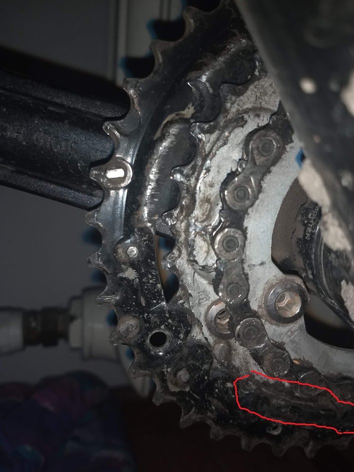

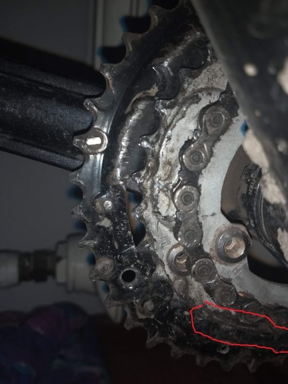

W dniu 13.07.2018 o 20:25, beherit00 napisał:
Prośba o ocenę korby, sorry za "czystość" ale  raz że  rower nie był używany trochę a dwa że ostatnio dostał wycisk w lesie i głębokim piachu.
Od zewnątrz 1 , od zewnątrz 2
Od wewnątrz 1
od wenątrz 2 obrócone o 180st.
Z tego co czeka ten rower (spec hardrock) w najbliższych dniach to czyszczenie, zmiana  kasety (choć stara wg. oceny SoloTM nie była tragiczna,  ale za to  na lepszą ;-) i X8.93 bo na 10 parach aktualnego łańcucha prawie 25.8cm. Ze względu na wspomniane  wyciągnięcie łańcucha pytanie do Was Drodzy o korbę? Co  myślicie?

Masz podjechane koronki, ale nie jest tragicznie. Spróbuj pojeździć na nowym łańcuchu miękko, bez mocnego deptania ok. 100km, może kaseta się ułoży. Jeżeli po tym dystansie nadal łańcuch będzie strzelał, to albo nowa kaseta, albo powrót do starego łańcucha aż do zajeżdżenia kasety na śmierć. Jeżeli pozostaniesz przy starej kasecie to radzę spiłować zadziorki na szczytach zębów, to poprawi kulturę przełożeń.

Nie bardzo rozumiem terminu płaskie/zaostrzone. W przypadku strzelania/ślizgania łańcucha po kasecie istotna jest podziałka zębów kasety. W twojej zęby są trochę rozjechane, co powoduje przeskakiwanie łańcucha o prawidłowej podziałce przy mocniejszym depnięciu. Natomiast zadziorki na szczytach zębów kasety powodują spowolnienie przełożeń, więc warto je spiłować.
P.S. Teraz zobaczyłem korbę, środkowa tarcza mocno spracowana, czas pomyśleć o wymianie.

Zęby korby pokaż te które najszybciej się zużywają ( gdy ramiona są równolegle do ziemi - to te zęby są akurat u góry - mniej więcej ).
Na kasecie dramatu nie widzę,  jakbym musiał się założyć to obstawiałbym, że przyjmie nowy łańcuch. Przeskakuje na największym blacie z przodu też ? czy tylko na środkowej koronce?

Korba w takim stanie jak podpowiadałes:

Daj większe zdjęcie tych zębatek ;) Jeśli na dużej tarczy korby przeskakuje to kaseta... bo na dużej żeby przeskakiwało to muszą być mocno zjechane zęby. Co nie wyklucza, że średnia tarcza się powoli też kończy.
Za niedługo średnia tarcza wyleci i wskoczy nowa ;) Trzecia zostanie całkiem wyrzucona. Bo będe robił napęd 2x9 a pozniej 2x10 ;)
