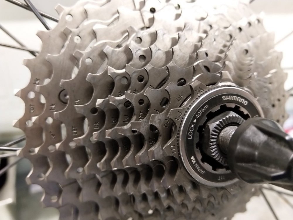

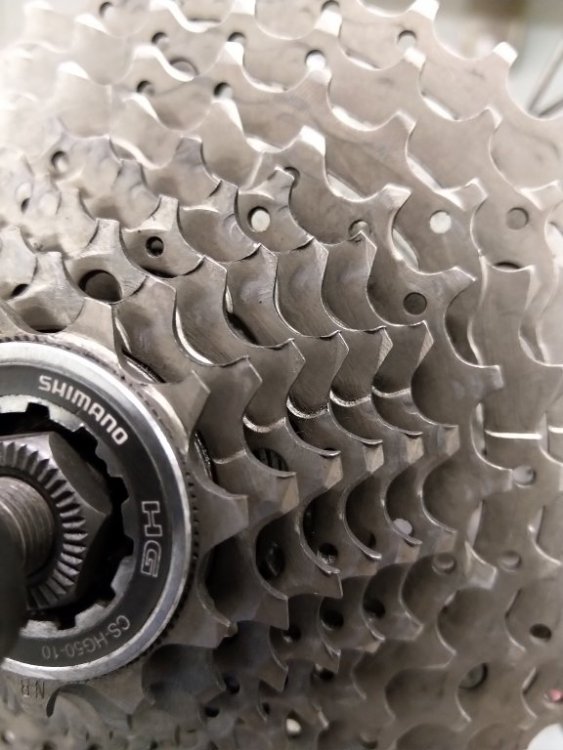

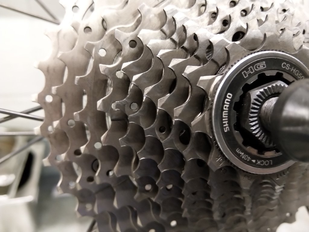

Przebiegu nie znam, akurat ten egzemplarz był kupiony chyba w maju 2017. Ja kupiłem go jako używany, z UnitedCyclist. Zjeździł Saharę, Himalaje i dużo więcej. Nie wiem jak łańcuch ( chyba hg 600? wyciągnięty prawie 2mm na 10 ogniwach ), ale kaseta jest ta sama od nowości.

Siema, ocenicie kasetę i korbę? wg. mnie kaseta leci raczej w odstawkę, zakupiłem na razie sam łańcuch bo wcześniejszy miał wyciągnięcie 0.7 no i przeskakuje w zakresie 5-9 (5-7 jeszcze można przeżyć).
https://zapodaj.net/5671155c713cb.jpg.html
https://zapodaj.net/76da0bc58bb07.jpg.html
https://zapodaj.net/77f9f8d6a7ad1.jpg.html

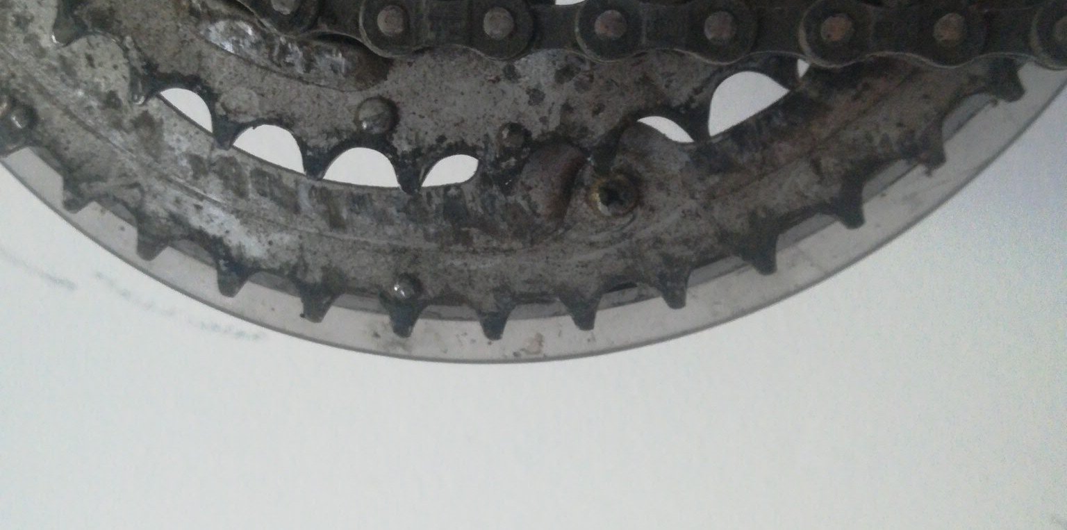

Prośba o ocenę korby, sorry za "czystość" ale  raz że  rower nie był używany trochę a dwa że ostatnio dostał wycisk w lesie i głębokim piachu.
Od zewnątrz 1 , od zewnątrz 2
Od wewnątrz 1
od wenątrz 2 obrócone o 180st.
Z tego co czeka ten rower (spec hardrock) w najbliższych dniach to czyszczenie, zmiana  kasety (choć stara wg. oceny SoloTM nie była tragiczna,  ale za to  na lepszą ;-) i X8.93 bo na 10 parach aktualnego łańcucha prawie 25.8cm. Ze względu na wspomniane  wyciągnięcie łańcucha pytanie do Was Drodzy o korbę? Co  myślicie?

Wg mnie średnio  3 x tyle ( może więcej, może mniej - w zależności od jazdy - siłowo czy z wysoką kadencją, góry czy płasko, jeżdżona od nowości na nowym łańcuchu, czy na starym ) Generalnie to już szrot powoli.
