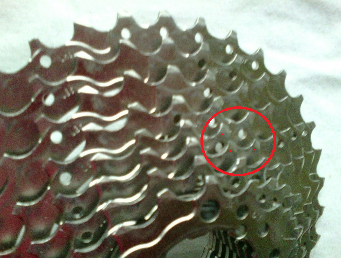

Witam mi bardzej niz o zeby chodzi o takie wciecia jakby zaznaczone na zdjeciu czy to normalne zeby od lancucha sie takie wciecia robily ? Rower ma przejechane okolo 1500km na kasete nie narzekam mysle ze zle nie wyglada ale zauwazylem cos takiego wlasnie przypadkiem.
Zaznaczylem na pierwszym zdjeicu o co mi chodzi , na drugim zdjeciu juz wyczyscilem to miesjce zeby lepiej bylo widac .

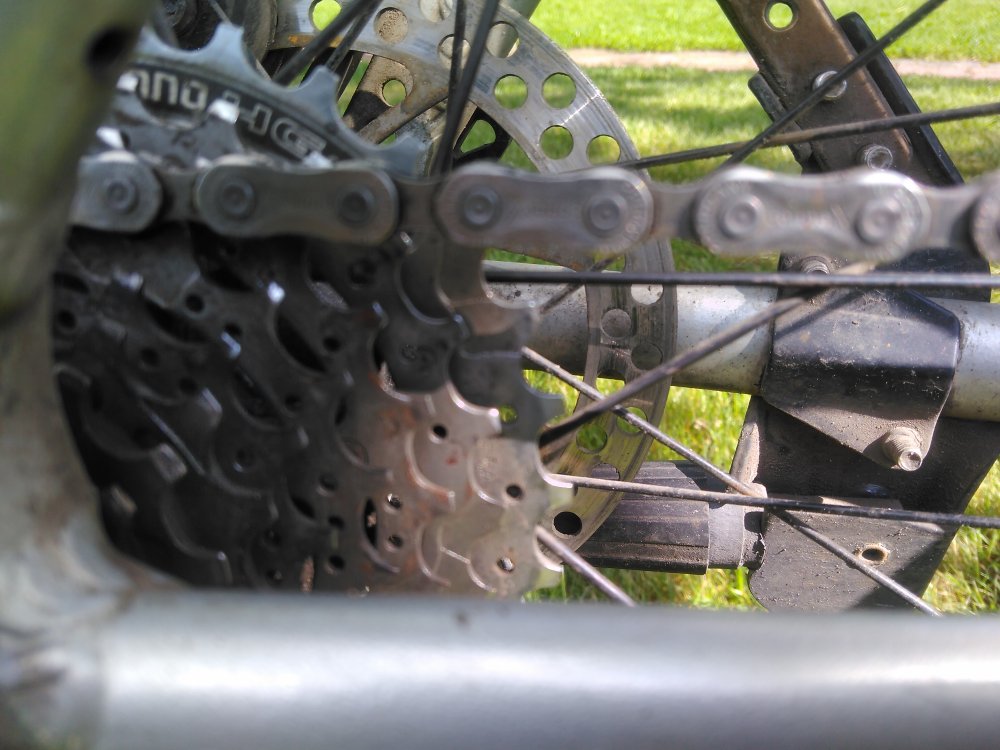

Cześć,
Kupiłem niedawno używany rower, i w napędzie jest trochę namieszane, więc zastanawiam się czy czyścić gruntownie to co jest, czy myśleć raczej o nowym napędzie.
Zwłaszcza interesuje mnie Wasza opinia o tych dziwnych blatach korby -- duży zdaje się być sporo bardziej zjechany niż mały...
https://www.dropbox.com/sh/uxmdbdesgzl7aaj/AAAXCz-OUVnh34J3F7XYuhzKa?dl=0
Dodatkowe pytanie: przednia przerzutka ma problem ze zmianą przełożeń, tzn jak redukuję mając wyższy bieg z tyłu (np. 6 przy 9cio rzędowej kasecie) to łańcuch nie zazębia się dobrze na małym blacie. Czy to może być związane ze znaczną różnicą zużycia blatów?
Odnośnik do komentarza
Udostępnij na innych stronach
Ciężko mi powiedzieć, bo na pierwszym zdjęciu kasety zębatki 1-3 wyglądają bardzo dobrze, a na drugim zębatki 4-10 dobrze wyglądają, także nie da się tego ocenić. Wstaw inne zdjęcie kasety, to może coś się uda wymyślić.
Edytowane przez lichak

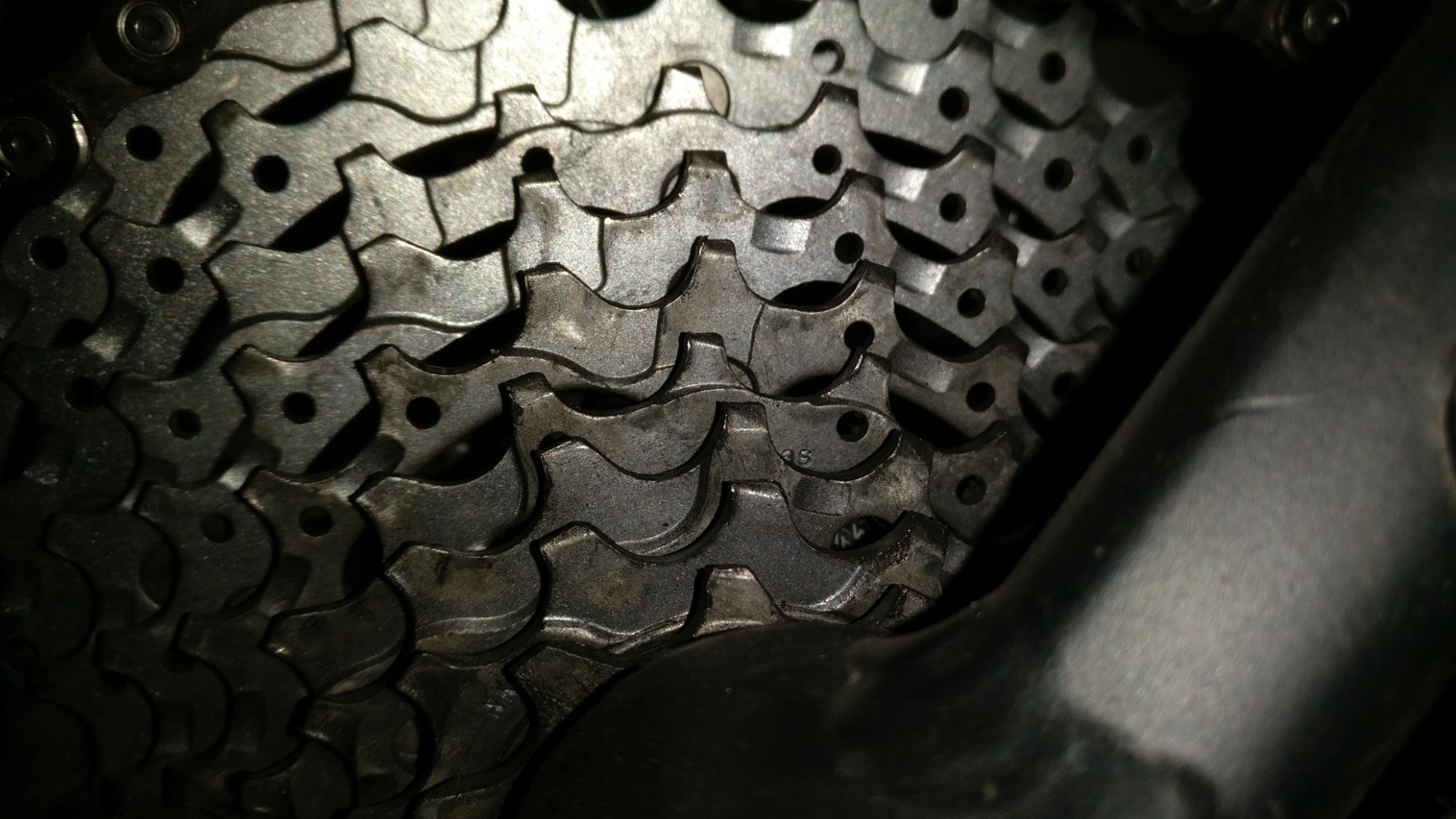

W dniu 28.04.2018 o 12:45, J.A.N napisał:
Dzień dobry wszystkim.
Czy mogę prosić o ocenę stanu zębatek ?
Czy kaseta jak i korba są w stanie przyjąć nowy łańcuch ?
Obecnie założony łańcuch wyciągnięty na granicy około 0,8% mierzone suwmiarką.
Nie znam przebiegu ani wieku, rower otrzymałem w spadku.

Tak z kronikarskiego obowiązku.
Niestety kaseta nie przyjęła łańcucha, łańcuch skacze na zębatkach 16, 18, 21.
Podsumowując, zajeżdżam stary zestaw - na jesień wskoczy nowy zestaw.
Myślę że lepiej by było nowy założyć teraz, a stary dojechać w późną jesień i zimę. Osobiście tak to robię, bo to jest okres najgorszy dla napędu, sól i piach gruby.

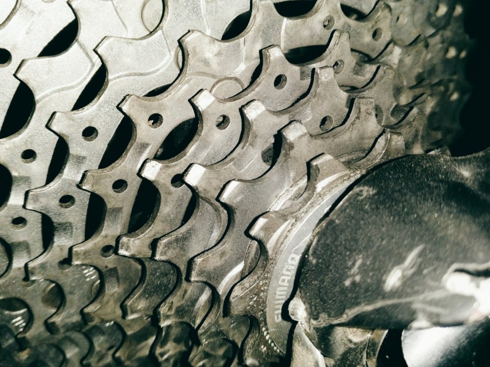

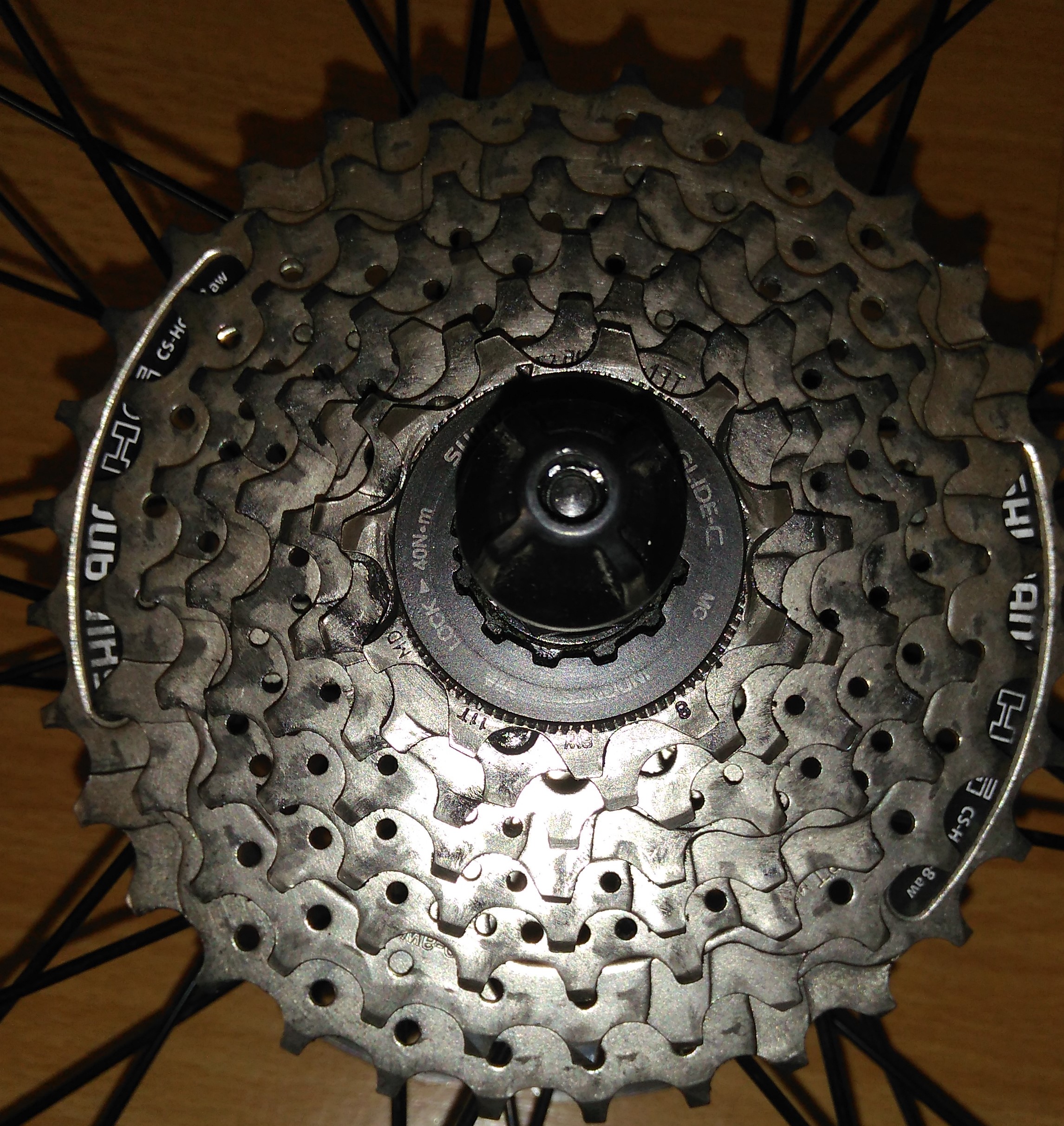

Cześć Wszytkim, Rzućcie okiem na moją kasetę. Ma przejechane około 600 może 700km.  Łańcuch to kultowy i super twardy hg-40 :)
Ostatnio z nudów przyłożyłem przymiar do łańcucha i okazało się, że od strony 0.75 przymiar wszedł do środka. Wchodzi z lekkim oporem, ale wchodzi.
Co z tym robić? Dać mu nowy łańcuch? Czy zostawić i jeździć do wyciągniecia 1% i zmienić kasetę z łańcuchem?

Witam
Pozwole sobie na kilka uwag, naprawiam rowery od 10 roku życia, swoje znajomym rodzinie i  dziwi mnie jak widze tu takich ekspertów którzy mają suwmiarke w oczach i oceniają kasete po fotce jeszcze czesto koronke na której siedzi łańcuch a foto jest pod skosem.
Doprawdy jesteście moimi guru, bo ja mam na to jedną recepte, po prostu zakładam na nienową kasete nowy łańcuch i sprawdzam. Jeśli przeskakuje jedna koronka opracowuje ją szlifierką i jest ok.I nie da sie tak na oko.Założe sie że jakbym pokazał tu moją kasete wiekszość by krzykneła do śmieci a niee, ona otrzymała tydzień temu nowy łańcuch i napęd działa bez zarzutu...
A jak patrze jakie kasety zaproponowano do wyrzucenia to aż serce sie kraje, po prostu marnotrawstwo, na mojej jest obecnie 11 tys km kaseta budżetowa i dostała właśnie nowy łańcuch i jest ok
