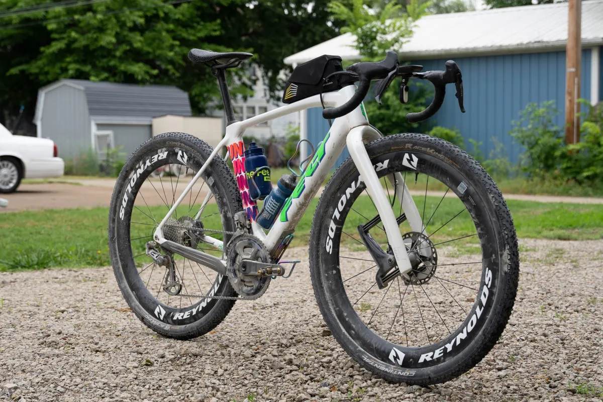

chrismel Napisano 29 Lipca Udostępnij Napisano 29 Lipca Jeszcze taka malutka sugestia. Gdybyś brał pod uwagę Salsa Fargo to można do niego założyć genialne opony: https://www.bicyclerollingresistance.com/mtb-reviews/continental-race-king-protection-2020 Są szybsze niż większość opon gravelowych. I jeszcze błotniki wejdą Na tych oponach są bite rekordy w Tour Divide. Poniżej fotka roweru na którym kolega pobił życiowy rekord w Unbound Gravel. Moim zdaniem w przyszłości w tym kierunku pójdzie więcej graveli. Sam się nad taką jego wersją poważnie zastanawiam. 1 Cytuj Odnośnik do komentarza Udostępnij na innych stronach More sharing options...
KNKS Napisano 29 Lipca Udostępnij Napisano 29 Lipca Możesz mnie oświecić jaki sens ma stosowanie tak pokaźnego rozmiaru opon w połączeniu ze stożkiem 60mm ? Do tego widelec Lauf niweczący resztki sztywności. Dziwna konstrukcja. Ten Twój kolega coś na tym wygrał ? 2 Cytuj Odnośnik do komentarza Udostępnij na innych stronach More sharing options...
chrismel Napisano 29 Lipca Udostępnij Napisano 29 Lipca (edytowane) Kolega w przenośni. Chłopak przez kilka lat startował bez większych sukcesów. Potem nawiązał współpracę z Joshem Poertner-em z firmy Silca i wspólnie wykombinowali rower na którym przyjechał 10-ty. A w Unbound Gravel to świetny wynik jak się rywalizuje z mistrzami świata i olimpijskimi. Stożek jest po to żeby zoptymalizować aerodynamikę (robili testy w tunelu) bo to jest bardzo szybki wyścig (średnia ponad 30 km/h). Ale Ty widzę tkwisz w stereotypowym myśleniu że żadna poważna szosa nie przyjmie ponad 28C. I nawet jak wklejam fotkę roweru Pogacar-a z 33.3 mm to Cię nie przekonuje. Czas odświeżyć wiedzę i zweryfikować poglądy. Edytowane 29 Lipca przez chrismel 1 Cytuj Odnośnik do komentarza Udostępnij na innych stronach More sharing options...
KNKS Napisano 29 Lipca Udostępnij Napisano 29 Lipca (edytowane) To może pokażesz mi to kolarstwo szosowe na oponach rodem z mtb i na korbie 38T ? Może akurat kręcicie się z Tadejem gdzieś po okolicy 😁. Zrobimy rundkę i zobaczymy. Może zaraz polecę po 35c i przestane jeździć na blacie 😉. A ten od stożków, Lauf'a i opon z mtb w końcu to kolega czy nie kolega ? Opowiadał ci te historie przy treningu/na piwku czy wyssałeś te opowieści z kciuka podczas oglądania Eurosportu ? Pisałeś że kolega, teraz że kolega w przenośni, a zaraz będzie że coś tam oglądałeś na YouTube ale krzywo przetłumaczyłeś... Czas wstać od telewizora, wyłączyć YouTube i wyjść z matrixa 🙄. Tak zapytam, ty w ogóle posiadasz szosę ? Edytowane 29 Lipca przez KNKS 3 Cytuj Odnośnik do komentarza Udostępnij na innych stronach More sharing options...
