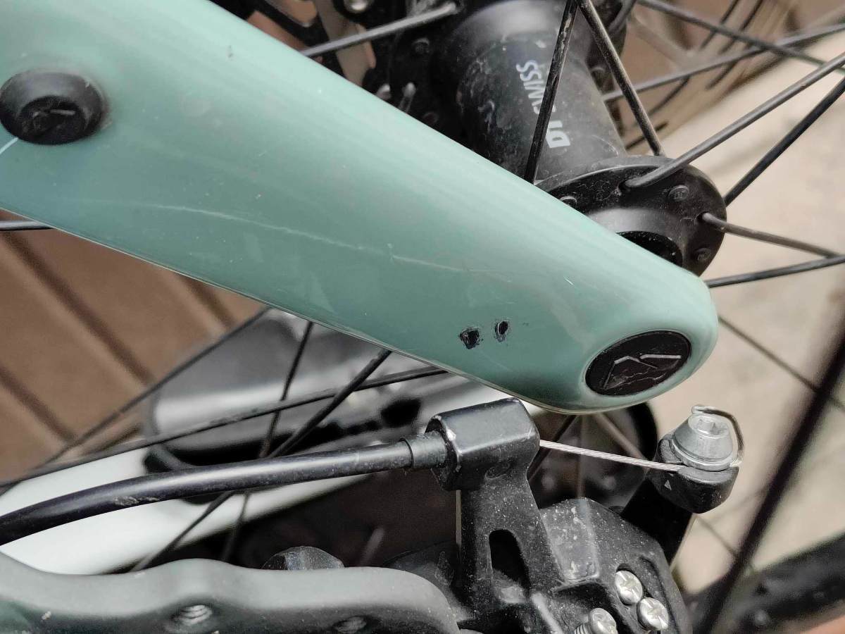

Cześć wszystkim, stałem się niedawno szczęśliwym posiadaczem bagażnika rowerowego. Niestety prze swoją głupotę transportowałem rowery bez zabezpieczeń i otarłem widelec karbonowy. Nie mam doświadczenia z tym materiałem ale słyszałem że potrafi być podatny na uszkodzenia. Czy że zdjęcia dla się ocenić czy takie uszkodzenie powoduje jakieś ryzyko?

Czyli się nie przejmować? Martwi mnie dlatego, że to wgłębienie nie jest powierzchowne a relatywnie głębokie w stosunku do wielkości, nie mam pojęcia jak struktura karbonu w takiej sytuacji się zachowuje i czy jest ryzyko, że coś pęknie.
Karbon to nie styropian, że od byle otarcia Ci się rozpadnie. Jakbyś spojrzał od środka w sporą część ram, to by się okazało że strach wsiadać na rower, a mimo to jakoś ludzie jeżdżą i żyją.

Trzeba myśleć co było przyczyną,  rower oskrobany z lakieru mówi się trudno, ale po  solidnym dzwonie czy wielkim kamieniu warto patrzeć i czasami małe uszkodzenie wieści większy problem. To istotne  kiedy rower już trochę jest doświadczony, warto znać jego blizny na pamięć ( foto) i zauważać nowe...   u mnie pękały widełki tylnego trójkąta,   Uszkodzenie wykryte podczas przecierania szmata, haczyło nitki.
