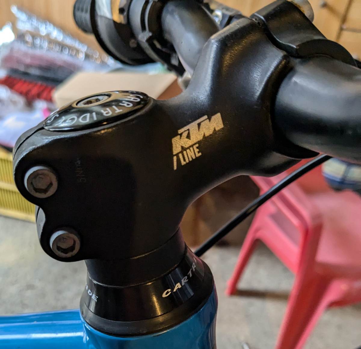

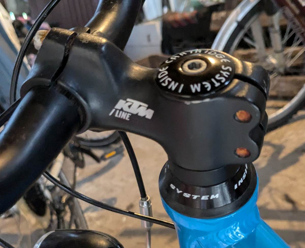

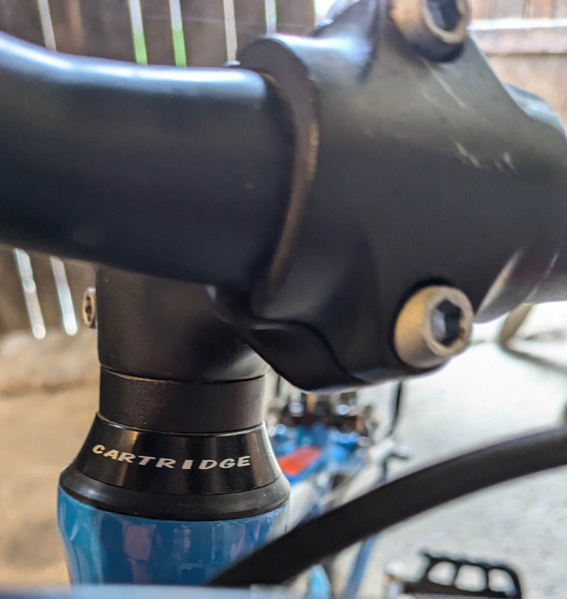

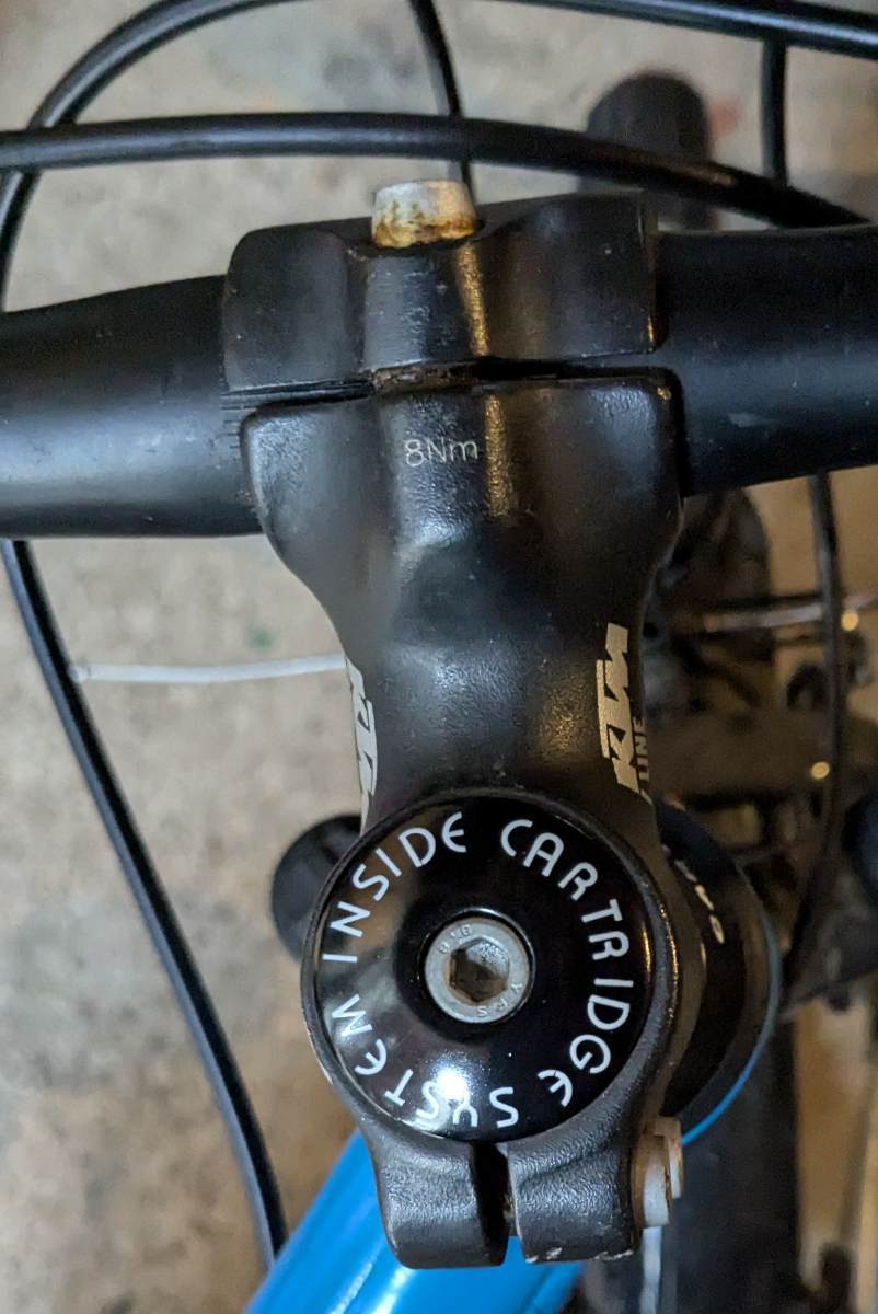

madret Napisano 26 Lipca 2024 Napisano 26 Lipca 2024 Witam, Czy jest tutaj możliwość podniesienia kierownicy, bo nie potrafię tego zrobić? Cytuj
Krypto.Szosowiec Napisano 26 Lipca 2024 Napisano 26 Lipca 2024 Nie. Wysokość definiuje ilość podkładek pod mostkiem i ilość rury nad mostkiem. Ty zapasu już nie masz. Możesz próbować zamontować mostek o większym kącie, natomiast ten i tak wygląda na dość mocno skierowany w górę. Cytuj
Maciorra Napisano 26 Lipca 2024 Napisano 26 Lipca 2024 Mostek o wyższym kącie tak jak kolega wyżej napisał i/lub kierownica o wyższym wzniosie. Cytuj
Jendrass Napisano 29 Lipca 2024 Napisano 29 Lipca 2024 (edytowane) Da się podnieść. Tylko musi być inna konstrukcja mostka. Np. taka: https://allegro.pl/oferta/mostek-rowerowy-regulowany-kalloy-uno-as-831-31-8mm-110mm-wznios-c-m-mre41-15116649495 No i musisz znaleźć krótszy niż ten z aukcji. Polecam przejrzenie Aliexpress. Edytowane 29 Lipca 2024 przez Jendrass Cytuj
