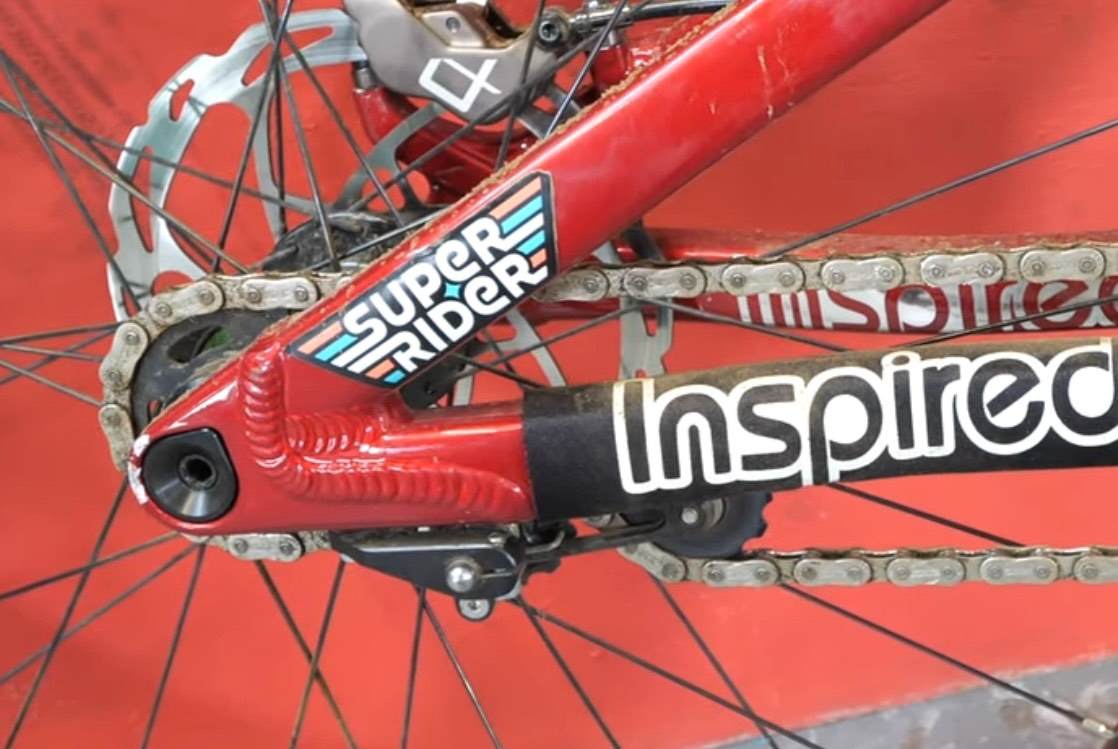

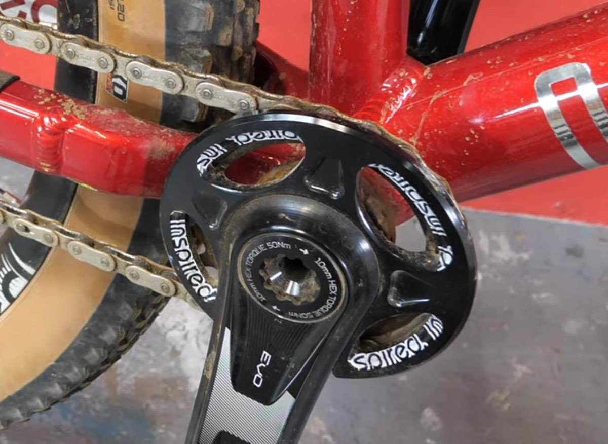

Cześć! Jeżdzę sobie moim Polygonem Trid i hula sobie ładnie, ale przy skakaniu, nawet z kraweznika niestety, spada łańcuch. Chcialbym kupić napinacz na tył i osłonkę na korbę, jak w trialówkach, żeby nie działy się takie rzeczy. Ale jak je dobrać? Specyfikacja roweru, jeśli by była potrzebna do odpowiedzi, jest tu:
https://www.polygonbikes.com/trid/
Jeśli ma to znaczenie, wymieniona jest tylna zębatka ss z 14 na 18 zębów i będzie zmieniana ponownie na 20 lub 22 zęby, bo za ciężko i nie mam potrzebnego kopa. Z góry piękne dzięki za pomoc. Jeśli mam dodać jakieś info, dajcie znać :)
Wrzucam poglądowe focie tego, czego szukam do mego Trida, bo nie wiem jak się zowie ta osłonka korby.
Jeżeli dobrze widzę, to Trid ma poziome haki, wystarczy wyregulować przesunięcie koła, żeby odpowiednio napiąć łańcuch. Jak braknie miejsca, to łańcuch za długi.
Druga kwestia, to trzeba koło dobrze ustawić, żeby zębatka nie była skosem, bo wtedy będzie spadać przy pedałowaniu.
