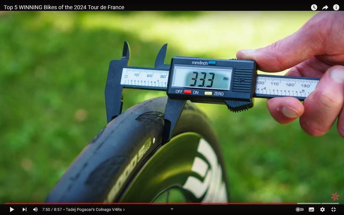

chrismel Napisano 25 Lipca 2024 Napisano 25 Lipca 2024 2 godziny temu, bartek9524 napisał: Może faktycznie starczy mi te 28 mm opony W dzisiejszych czasach nie ma sensu zakładanie do roweru opon poniżej 32 mm. Nic nie zyskujemy a tracimy mnóstwo komfortu. Optymalne do szosy dla amatora jest 35 mm no chyba że faktycznie zależy mu na każdym ułamku Wata. Poniżej fotka na jakiej szerokości opon wygrywa się Tour de France. 1 Cytuj
JWO Napisano 25 Lipca 2024 Napisano 25 Lipca 2024 Cytat Poniżej fotka na jakiej szerokości opon wygrywa się Tour de France. GP5000 32mm, sam na takich jezdze. Cytat Optymalne do szosy dla amatora jest 35 mm Im grupsza opona, tym mniej 'lysych' modeli. Na 32mm czy 28mm amator sobie tez poradzi. 1 Cytuj
KNKS Napisano 25 Lipca 2024 Napisano 25 Lipca 2024 6 godzin temu, chrismel napisał: W dzisiejszych czasach nie ma sensu zakładanie do roweru opon poniżej 32 mm. Nic nie zyskujemy a tracimy mnóstwo komfortu. Optymalne do szosy dla amatora jest 35 mm no chyba że faktycznie zależy mu na każdym ułamku Wata. Poniżej fotka na jakiej szerokości opon wygrywa się Tour de France. O jezuuuu....Co za przeokrutne herezje... Zważywszy na to, że żadna poważna szosa nie przyjmie nic ponad 28C, to nie sposób się z tobą zgodzić. W którymś temacie radziłem ci już żebyś ograniczył oglądanie wyścigów w Eurosport, bo sen miesza ci się z jawą 😁. Ale tak to jest jak się słucha rad "szosowca", dla którego blat 38T jest wystarczający... Tak więc rady użytkowniak @chrismel powinny być traktowane jako te z kategorii "do pominięcia". 1 Cytuj

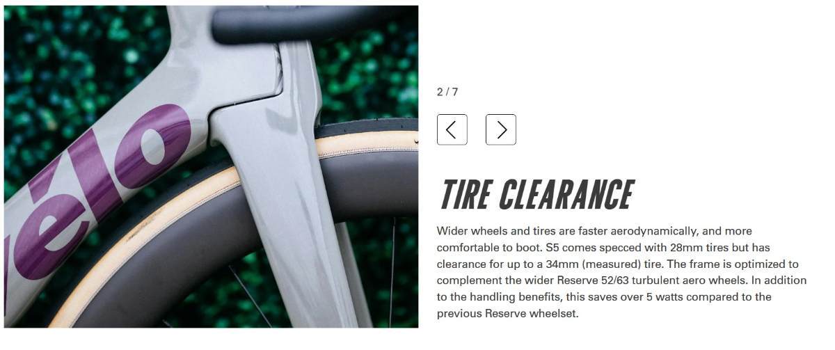

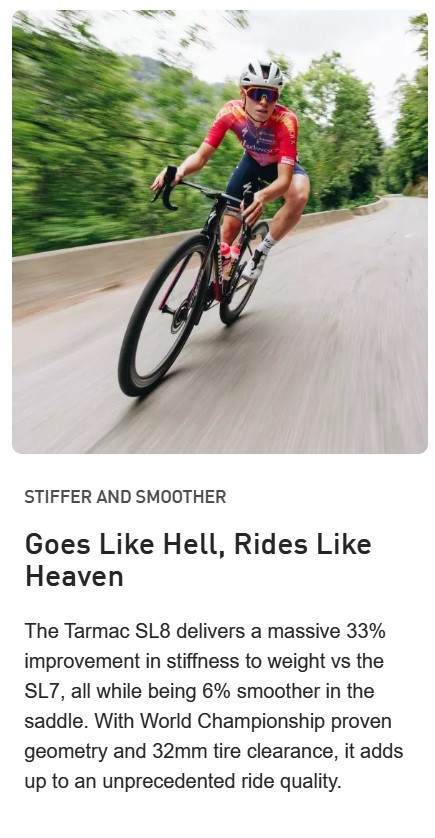

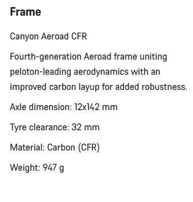

some1 Napisano 25 Lipca 2024 Napisano 25 Lipca 2024 Cytat Zważywszy na to, że żadna poważna szosa nie przyjmie nic ponad 28C Oj, nie jesteś na bieżąco: https://www.trekbikes.com/pl/pl_PL/rowery/rowery-szosowe/rowery-szosowe-wyczynowe/madone/madone-slr/madone-slr-9-gen-8/p/46707/?colorCode=white https://www.specialized.com/pl/pl/s-works-tarmac-sl8---shimano-dura-ace-di2/p/216953?color=349995-216953 https://www.canyon.com/en-pl/road-bikes/aero-bikes/aeroad/cfr/aeroad-cfr-di2/3967.html?dwvar_3967_pv_rahmenfarbe=R108_P01 Wszystkie mieszczą 32 mm. Jakieś niepoważne te rowery 😄 Cytuj
kaido2 Napisano 25 Lipca 2024 Napisano 25 Lipca 2024 6 godzin temu, chrismel napisał: Poniżej fotka na jakiej szerokości opon wygrywa się Tour de France. Rower sam nie jedzie. Uwaliłem kilku amatorów z opony 36 z tym tylko niuansem, że musiałem generować dużo większą moc i ich rozgrywać , oraz przetrzymać aż się do końca wypstrykają. GP5000S w porównaniu do wielu już zapomnianych opon wyścigowych 700x23 to jest toporny kaban. Zresztą nie oszukujmy się GP nie była nigdy jakąś znakomitą oponą. Do wysokopółkowych wyścigowych Michelinów, czy Speców nie miały nawet podejścia. Najbardziej udanym modelem z całej tej gamy był 4000S. 6 godzin temu, chrismel napisał: W dzisiejszych czasach nie ma sensu zakładanie do roweru opon poniżej 32 mm. Nic nie zyskujemy a tracimy mnóstwo komfortu. Dla mnie jak najbardziej jest, zaś opony które posiadam dają tego komfortu na tyle wystarczająco , by lecieć na prędkości po kamolach rodem z sektorów P-R. Cytuj
KNKS Napisano 25 Lipca 2024 Napisano 25 Lipca 2024 (edytowane) 39 minut temu, some1 napisał: Wszystkie mieszczą 32 mm. Jakieś niepoważne te rowery 😄 No to jedziemy... Tarmac SL8 - Turbo RapidAir 700x26C, AeroRoad - GP5000 700x28C + 700x26C. Madone - P Zero 700x28C. Foil - Vittoria Corsa 700x28C + 700x25C. Orca Aero - Vittoria Corsa Pro 700x28C. Szeroko jak cholera. Istny zmierzch "wąskich" opon w kolarstwie szosowym... A tak na serio to jest to jedynie konsekwencja stosowanie "szerokich" stożków (23mm) + konieczności obniżenia ciśnienia pod TLR. Do tego dochodzi parcie producentów na stosowanie zestawów kołowych wykonanych w technologii Hookless. Tyle... Jeśli ktoś zastanawia się nad wstawieniem 32C-35C do roweru szosowego, to najwyraźniej kupił zły rower i powinien bujać się na grawelu. Edytowane 25 Lipca 2024 przez KNKS 2 Cytuj
some1 Napisano 25 Lipca 2024 Napisano 25 Lipca 2024 (edytowane) I każdy zmieści opony do 32mm a nie nic ponad 28 jak twierdziłeś. Tarmac na gravelkingach 32mm? Proszę bardzo: https://www.reddit.com/r/gravelcycling/comments/13jetbu/offtarmac_sl7/ Cervelo jeszcze lepsze, już dają prześwit do 34mm. https://www.cervelo.com/en-US/bikes/s5 Edytowane 25 Lipca 2024 przez some1 Cytuj
dargenn Napisano 25 Lipca 2024 Napisano 25 Lipca 2024 No tak, i te wszystkie rowery są w budżecie 5-10 tys tak jak chce autor tematu. Gość chce pierwszy rower, powinien wsadzić maksymalną oponę jaką pomieści i jeździć wygodnie i tak samo szybko a nie udawać zawodowca i spuszczać się nad tym jaki to on nie jest zaisty łykając innych amatorów. Jak Pogacar jeździ na 30c (efektywne 33.3) to nie ma powodu dla którego Ty miałbyś jeździć na węższych, jedynie na szerszych. @bartek9524 Cytat Chciałbym coś podsumować rower do 6 tyś +/-, na komponentach shimano 105, karbonowa sztyca, hydrauliczne hamulce, 10 kg - czy to będzie maximum w tej kwocie? Czy opyla się dopłacać do czegoś na grx? Tak naprawdę niczego więcej niż Shimano 105 nie potrzebujesz na szosę, wyżej jest Ultegra która zmienia przełożenia tak samo, tylko jest lżejsza. 300g w tę czy tę stronę nie robi żadnej różnicy. 105 jest uznawane za taki sweet spot, chociaż i Tiagra jest ok. Hydrauliczne hamulce to jest jedyne minimum które musi być. Mechaniczne spowalniają a nie hamują. Grx będzie miało sprzęgło w przerzutce, czyli na wertepach mniej będzie latać łańcuch, ale z minusów - trochę mniej "smooth" wchodzą biegi niż na typowo szosowej grupie. Cytat Nie mam pojęcia natomiast co do rodzajów tych kaset, hamulców itd. - co lepsze, co nowsze, czy warto dopłacać do X, dlatego też piszę. Próbowałem sam zgłębić wiedzę ale zwyczajnie jest tego masa. Cytat A taka opona co jest tam założona sprosta na lekki szuter, gdzieś w między czasie przejażdżki asfaltem? Szkoda, że nie ma dożywotniej gwarancji na ramę. Chciałbym nadmienić, że potrzebuję w tym wszystkim jak najwięcej komfortu to możliwe. Liczę, że geometria każdej proponowanej maszyny to uwzględnia. Mógłby, ktoś również wyjaśnić różnice w napędzie 2x11 a 1x11, oraz w ilości zębów na kasecie np.? Jest podawany ten parametr, a nie wiem co daje Nawet na 28mm można przejechać po ubitym szutrze, ale im więcej tym bardziej komfortowo. Co do komfortu to dość indywidualna sprawa, jeżeli kupisz odpowiedni rozmiar ramy, to już podkładkami, kątem mostka etc da się ustawić "tak żeby było dobrze". Przy czym liczba podkładek która wchodzi jest skończona, a mostka też nie można skracać w nieskonczoność Obecne szosy endurance mają najczęściej korby 50-34 i kasety 11-34. Link do kalkulatora -> https://www.gear-calculator.com/?GR=DERS&KB=34,50&RZ=11,13,15,17,19,21,23,25,27,30,34&UF=2185&TF=90&SL=2.6&UN=KMH&DV=teeth Możesz sobie zobaczyć, jakie prędkości będziesz osiągał przy danej kadencji (częstotliwości obrotu korbą). Dla odmiany, gravelowe napędy często wystepują w konfiguracji 46/30 a kaseta 11-36. Oznacza to, ze w korbie masz po 4 zęby mniej - jest łatwiej kręcić, ale tracisz na "top speed". Szosowe grupy używane przez zawodowców mają na przykład 54/40 - czyli w drugą stronę - trudniej podjeżdzać, ale masz z czego dokręcać. Musisz się zastanowić po jakim terenie będziesz jeździł - czyli podłoże + nachylenie terenu. 50-34 i 11-34 pozwoli Ci w zasadzie podjechać prawie wszystko co w Polsce występuje i też powinno wystarczyć. Jeżeli chcesz bardziej "miękki", czyli napęd z większą liczbą "lekkich" przełożen, bierz GRX. 2 Cytuj
