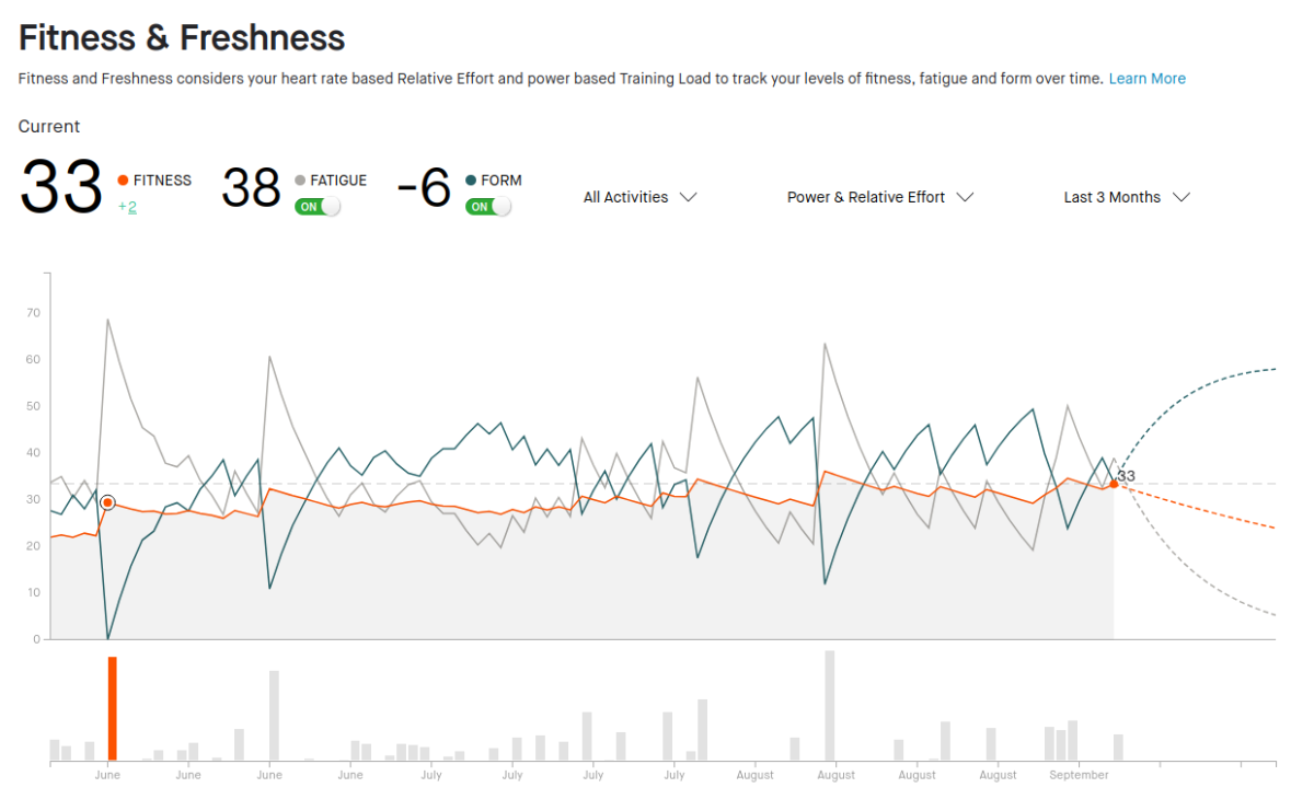

Po napisaniu wczoraj swojej odpowiedzi przeanalizowałam to jeszcze bardziej i zadałam sobie pytanie - dlaczego i czy moje treningi nie są może aż zbyt mocne?
Być może nie tyle co są za mocne bo nie są to jakieś superWaty ani superdystanse. Ale doliczyć trzeba moją otyłość, te +15-20 kg wagi jak i wagę roweru. Dlatego też to co ja odczuwam jako przejażdżka po zakupy, tak nanprawdę może jednak być dla Organizmu sporym wyzwaniem. Wczoraj się nie oszczędzałam.
Natomiast tak w zasadzie to ten wykres na koniec jednak wygląda prawidłowo - jest spore obciążenie, jest bardzo duże zmęczenie i to jest bardzo podobne do tych pików jakie były w czerwcu. Jest wysiłek - jest odpoczynek i potem wszystko wraca do normy.
Fitness zawsze idzie w górę przy wysiłku, kiedy zmęczenie idzie ostro w górę a forma idzie w dół.
Problem zrobiłam sobie sama 11 lipca, miedy forma była w górze, fitness stał w miejscu a zmęczenie było stosunkowo niskie. Wtedy powinnam wrzucić sobie coś mocno na ruszt a nie bawić się w dojazdy do/z pracy. To one jakby zatrzymują proces regeneracji a nie dają mi praktycznie nic. Spalanie wówczas tłuszczu jest niewielkie, tylko 60-70 kcal na kilka kilometrów.

@Katrina zbyt szablonowo podchodzisz do zagadnienia. Trening to nie dawanie do pieca ile fabryka dała bo tak niby można osiągnąć efekty.    Trenowanie  musisz dostosować do  możliwości własnego organizmu metodą prób i błędów.  Nie każdy typ "treningu" właściwie skutkuje na daną jednostkę osobniczą.  Przy twoim sprzęcie i warunkach "cielesnych"  szedłbym w dużą objętość ale o umiarkowanej intensywności.  A szarpanie się interwałami  w takich warunkach uważam za totalnie poroniony pomysł.
I nie patrz na słupki, SŁUCHAJ WŁASNEGO ORGANIZMU !!  Słupki to nie ten  ETAP !!! , a po za tym do tego trzeba więcej czujników 😉 i miarodajnych danych.

@Katrina Nie obraź się, ale nikt Cię nie wytrenuje piszą porady na forum internetowym. Robienie formy to proces żmudny i długotrwały, a opieranie się na wykresach ze Stravy jest mało miarodajne.
Nikt tutaj nie wie jaki jest Twój stan wytrenowania, jakie możliwości, strefy, ani tez co chcesz osiągnąć. Jeśli podstawy metodyki treningowej są Ci obce, to pozostaje Ci zakup planu treningowego i jego realizacja.  Wyznaczysz sobie strefy, określisz FTP  i będziesz miała punkt odniesienia. Robiąc codziennie rano pomiar stresu, będziesz mogła określić czy jesteś przetrenowana, czy tylko tak Ci się wydaje.
Od siebie dodam że jeśli chcesz jeździć szybciej, czyli generować większe waty, to wymaga to nieustannego wychodzenia ze strefy komforty, czyli ból, pot i łzy 😉. Jak się trenuje do jeżdżenia długich dystansów na rowerze poziomym - nie mam pojęcia. Trzeba by zapytać zawodników od rowerów poziomych.

@pecio na pewno masz wiele racji w tym co napisałeś. Podjęłam już pewne działania zmierzające do zmiany roweru i taktyki w treningu, ale nadal mam kilka wątpliwości.
Wiem jedno - przed laty doszłam do bardzo dobrych rezultatów dojeżdżając po prostu do pracy 30 km w jedną stronę, z czego duża część przez Warszawę. Jak to możliwe? No bo po każdych światłach był potem błyskawiczny start. I o ile nie robiłam interwałów jako takich to jednak mi one "niechcący" wychodziły. Niestety w tej chwili jestem poza Polską, we Francji gdzie czerwone światło nie obowiązuje nikogo poza pojazdami mechanicznymi ;) i po prostu nie chce się stać. A i też dystans do pracy mam maleńki, tylko 4 km.
Póki co poszłam w tą objętość, ale... No jest problem: nie umiem jeździć wolno. Staram się, ale co nie spojrzę na Wahoo to widzę że wychodzę poza puls 140. A powinnam mieć chyba koło 135 max.

Zrobiłam sobie analizę tego co mam, co miałam, co pomagało, co szkodziło. Tak jak napisał @pecio - objętość. Tylko muszę się przestawić na treningi objętościowe, a to mi tak jakoś nie wychodzi, ciągle myślę o interwałach. Ale zmienię to. Na pewno zrozumiałam co kiedyś mi pomogło.
Ale mam problemy z regeneracją - albo za bardzo się katuję. Dzisiaj się znowu skatowałam. I to wg Stravy: "Historic Relative Effort". Dałam sobie max w...l. I to niechcący, bo ja "tylko chciałam przejechać setkę". Ale tempo dałam sobie chyba za duże.
Skąd bierze dane Strava? Z czujnika HR. Kiedy go nie ma na treningu, to dane się na wykresie nie pojawiają.image.thumb.png.2df68e11cf1912c11863d2e1f779cf68.png
Na pewno widać, że na początku lipca popełniłam błąd - jest jakby "kamień". Szereg impulsów, po których brakowało odpowiedniej regeneracji.
Na przełomie lipca i sierpnia zrobiłam sobie kilka dni przerwy. Zero roweru. Forma wyszła nad oś, zmęczenie zeszło w dół. Tylko, że byle dystans (17-20 km) w mocniejszym tempie powoduje, że Strava widzi to jako duże obciążenie. A po dzisiejszym widzi załamanie. Po którym wg Stravy mam mieć Formę dopiero w... niedzielę za tydzień.
Dlaczego Strava prognozuje tak wolną regenerację albo dlaczego ona taką widzi u mnie?
A może takie obciążenie jak dzisiaj sobie zapodałam jest po prostu zbyt wielkie?

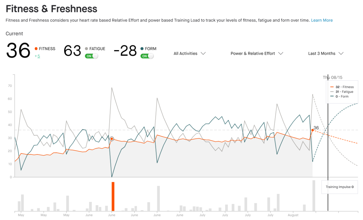

Znowu coś zrozumiałam i zaczęłam jeszcze inaczej do tego podchodzić, ale muszę zrozumieć CO pokazuje mi Strava i JAK ona widzi to co ja robię.
Bo coś mi tu nie gra.
Na początek to co ona pokazuje:
Fitness wygląda tak jakby stał wmiejscu co potwierdza mi to co widzę podczas spokojnej jazdy. Po prostu nie mogę wskoczyć wyżej bez wyjścia poza S2. A tego robić nie chcę bo wolę trenować w systemie S2-S4/5, omijając S3.
Skąd Strava wie jak przebiega proces mojej regeneracji?
+ mierzy moje tętno każdego dnia 24/7/365, prawda? No nie.
+ nie wie ile i jak śpię (nie łączy się z opaską Mi Band 8 Pro)
+ nie zna innych moich powodów do zmęczenia
+ nie pyta mnie o zdanie jak się czuję kolejnego dnia
+ nie zna mojej diety
Czyli co? Przewiduje? Czyta z gwiazd? Pyta wróżkę? Czy może na podstawie wieku coś wymyśla?
Czas regeneracji wg Stravy jest moim zdaniem za długi.
Przez to ja wstrzymuję się od kolejnych treningów i nie mogę w miarę aktywnie dalej prowadzić swoich treningów.
I teraz widzę 2 opcje:
+ albo Strava wie znacznie wiecej niż ja wiem o sobie i coś jednak pokazuje
+ albo Strava nadaje się do tego aby ją skasować i w ogóle z niej nie korzystać
Co radzicie? Skasować sobie stronę WWW i ją zablokować na przeglądarce czy jak? ;)

Do tego te załamania "formy" i "kondycja" oraz "zmęczenie" to są naprawdę bajeczki Stravy, które spowodowały u mnie spore zamieszanie, opóźnienie kolejnych treningów (bo przecież odpoczynek) jak i ten temat. Ale może kolejnym czytelnikom i trenującym to się do czegoś nada.
Czyli tak naprawdę Strava musiałaby do wykresu Fitness & Freshness korzystać jeszcze z pulsometru działającego 24/7/365, pomiaru mocy i czegoś co by mierzyło nastrój pacjent/tki.
Poczytaj po prostu o PMC:
https://przemekzawada.com/2018/03/12/pmc-czyli-tss-jako-atl-ctl-i-tsb-plus-if-np-oraz-rr-cz-i/
https://przemekzawada.com/2018/03/30/planowanie-treningow-przy-pomocy-pmc-performance-management-chart-cz-ii/
