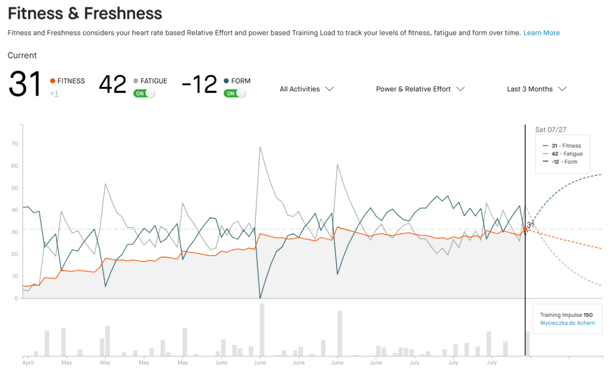

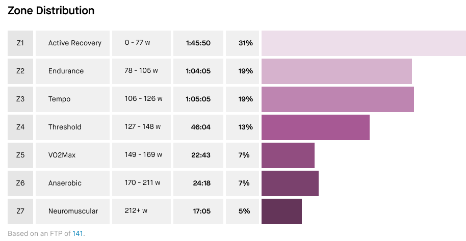

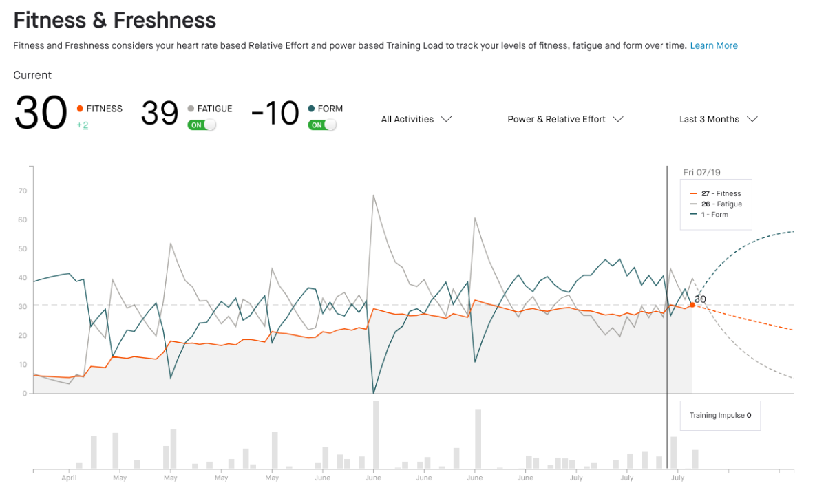

Katrina Napisano 23 Lipca Napisano 23 Lipca Mam taki problem i nie bardzo wiem co robić. Czy odstawić rower na kilka dni czy może wręcz przeciwnie rozpocząć jakieś specjalistyczne trening? Interwały? Załączam zrzut ze Stravy gdzie mniej więcej widać co jest nie tak. Moim zdaniem brakuje mi odpoczynku, ale ile go trzeba skoro 2 dni niewiele dają? Odstawić rower na dłużej? Cytuj
KNKS Napisano 24 Lipca Napisano 24 Lipca Gdzie tu regres ? Ja widzę constans. Tyle że objętości treningowe jakieś takie skromne... Cytuj
Katrina Napisano 24 Lipca Autor Napisano 24 Lipca Ano właśnie. Constans ale nie progres. Co robię źle? Cytuj

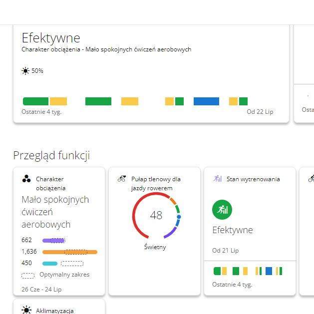

KNKS Napisano 24 Lipca Napisano 24 Lipca (edytowane) Ciężko powiedzieć. Ale ja tam widzę dwa mocne treningi od kwietnia... Zerknij sobie w Garmin Connect. Tam masz dokładniejszą analizę treningu, stan wytrenowania. pułap trenowy i charakter obciążenia. Może to nie jest idealne narzędzie do analizy, ale powinno rzucić jakieś światło na stopień wytrenowania. Tak to wygląda w nowej wersji i jest dużo bardziej czytelne niż wykresy na Stravie. Pamiętaj tylko że Strava vs GarminConnect to inaczej wyznaczone strefy tętna i mocy. To może mylić. Edytowane 24 Lipca przez KNKS Cytuj

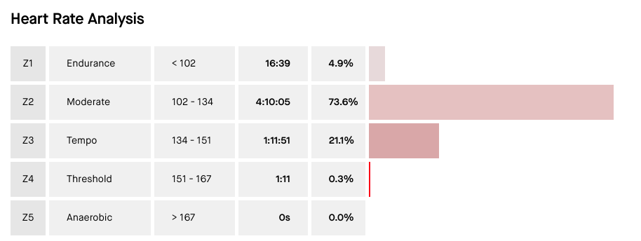

Katrina Napisano 24 Lipca Autor Napisano 24 Lipca Ok, tylko ja korzystam z produktów konkurencji - Wahoo + Strava i od wczoraj mam pedały z pomiarem mocą (w sensie 1, lewy). Moje osiągi w tej chwili są niskie, z kilku powodów o których tu długo by pisać. Tak czy owak od czerwca mogę robić znacznie więcej, tylko jak chcę zrobić więcej to od razu zaczynam robić za dużo. Jesli w poprzednich miesiącach nie było mozliwości aby pokręcić, to teraz kręcę znacznie mocniej niż wtedy. I co gorsza zauwazyłam u siebie problemy z utrzymaniem niskiej mocy. Moja głowa ciśnie ile się da. Te dane jakie pokazujesz - to wszystko ja mam na Stravie i w aplikacji Elemnt. A może ten GarminConnect działa też z Wahoo? I jeszcze jedno - strefy. Ta sama Strava pokazuje mi 2 różne wyznaczniki stref: [uwaga: FTP jest wyliczone przez Stravę] I teraz pytanie - jeśli w planie treningowym miałabym "Endurance" to którego właściwie poziomu się to tyczy? S1 czy S2? Cytuj
KNKS Napisano 24 Lipca Napisano 24 Lipca 99 odpowiedzi na 100 pytań o to, dlaczego nie ma przyrostu watów brzmi: "za słabo trenujesz, źle jesz, źle suplementujesz i za mało śpisz 😁. A tak naprawdę to nikt nie określi tego na podstawie kilku wpisów na forum Jeśli masz prawidłowo wyznaczone tętno spoczynkowe, tętno maksymalne i próg mleczanowy, to pozostaje trenować i obserwować wskazania Wahoo/GC/Stravy. Cytuj
Katrina Napisano 24 Lipca Autor Napisano 24 Lipca Faktycznie, tam były 2 nocki z problemem ze snem - upały zrobiły swoje. Ale czy skrórcenie długości snu o godzinę może mieć tak wielkie znaczenie? Tętno spoczynkowe oscyluje u mnie pomiędzy 51 a 53, minimalne jest rzędu 50-52, czasami zejdzie poniżej 50. Tętno maksymalne powinnam mieć rzędu 174 i tyle udało mi się wyciągnąć na podjeździe bodajże w maju. Więcej nie próbowałam z oczywistych powodów. Czy w tym momencie trenowania warto już sięgać po jakieś BCAA, kreatynę, aminokwasy? Cytuj
KNKS Napisano 25 Lipca Napisano 25 Lipca Hrmax174 ? Według stref tętna które podałaś 174 to środkowe rejony strefy IV... Według tego Hrmax to będzie coś w okolicach +/- 190 🙄. Cytuj
nossy Napisano 25 Lipca Napisano 25 Lipca (edytowane) 15 godzin temu, Katrina napisał: Faktycznie, tam były 2 nocki z problemem ze snem - upały zrobiły swoje. Ale czy skrórcenie długości snu o godzinę może mieć tak wielkie znaczenie? Tętno spoczynkowe oscyluje u mnie pomiędzy 51 a 53, minimalne jest rzędu 50-52, czasami zejdzie poniżej 50. Tętno maksymalne powinnam mieć rzędu 174 i tyle udało mi się wyciągnąć na podjeździe bodajże w maju. Więcej nie próbowałam z oczywistych powodów. Czy w tym momencie trenowania warto już sięgać po jakieś BCAA, kreatynę, aminokwasy? Suplementacja to ostatnia rzecz jak warto brać pod uwagę w tej układance. Pytanie o tętno słuszne- spoczynkowe wskazuje, że raczej nie jesteś osobą, która często poddaje się treningom wydolnościowym, choć i na to nie ma reguły. Upały i odwodnienie oczywiście może zrobić swoje i spadek wydolności w tej sytuacji może sięgać sporych wartości. BCAA to m.in aminokwasy. Kreatyna- w kolarstwie na Twoim poziomie totalnie bez sensu- no chyba, że szykujesz się pod kolarstwo torowe i sprinty. Zacznij od podstaw, dieta, sen, nawodnienie, posiłek regeneracyjny po treningu, posiłek w trakcie treningu jeśli trwa dłużej niż 1,5h. Żeby odpowiedzieć na Twoje pytania trzeba by poznać dokładnie jak wyglądają twoje treningi, czy są w miarę równych odstępach czasu, jaka jest periodyzacja...aha...z doświadczenia przestałem patrzeć co mi pokazują Strava, Garminy, Brytony. Bazuje na strefach , które wychodzą z realnych badań progu mleczanowego i vo2max. Edytowane 25 Lipca przez nossy Cytuj
SpinOff Napisano 26 Lipca Napisano 26 Lipca @Katrina Z mojego doświadczenia, PMC (ten wykres ze stravy) jest mało przydatny jeśli bazuje tylko na tętnie. W tym roku, na wiosnę jeździłem dużo gravelem gdzie nie mam pomiaru mocy i według PMC zaliczyłem regres xd. Teraz z pomiarem mocy wszystko wróciło do normy. Z resztą, z tego co piszesz to na 99% nie masz poprawnie wyznaczonych stref tętna i mocy, więc ten wykresik jest bezużyteczny. Dobrym wskaźnikiem przetrenowania jest stosunek tętna do produkowanej mocy. Jeśli nie jesteś w stanie wkręcić się na obroty tak jak kiedyś, a moc też jest niższa, to znak że trzeba zrobić kilka dni przerwy. Jeśli nie miałaś wcześniej pomiaru mocy to można jeszcze bazować na uczuciu palenia w nogach, które nie pojawiało się wcześniej przy danej intensywności wysiłku, choć każdy człowiek reaguje inaczej. Ile średnio godzin w tygodniu jeździsz i jak wyglądają treningi? Cytuj
Katrina Napisano 27 Lipca Autor Napisano 27 Lipca (edytowane) KNKS - to jakie strefy są najlepsze? Nossy - Upały robią swoje, ale dbam o nawodnienie, ostatnio jak wyjeżdżałam miałam ze sobą 7 x 0.75. Treningi - tak jak widać nie były za wielkie, to była jakaś "szara strefa". Byleby dojechać gdzieś cisnąć ile się da, nie pamiętając o tym co już kiedyś czytałam, że 80% czasu powinno się przebywać w S1 a w S3 może z 10%. W tej chwili to co widzę u siebie to jest chyba po prostu brak właściwej regeneracji. Musiałam w którymś momencie dorzucić ale nie dałam odpowiedniego odpoczynku. SpinOff - właśnie to też miałam na myśli. Mój Organizm we wtorek nie chciał wejść na obroty, nie mogłam go do tego zmusić, a do tego generowanej mocy nie było za wiele. Chociaż wytrzymałość na podjazdach się pojawiała i coś byłam w stanie utrzymać. W tym tygodniu dałam sobie 3 dni przerwy. Korciło mnie aby pojechać regeneracyjnie do pracy, z powrotem ale bałam się, że mogę pogorszyć sprawę jak i mogę gdzieś spróbować swoich sił i wszystko pójdzie na nic. W tej chwili Strava prognozuje na dzisiaj coś takiego jak w załączeniu. Zobaczę co pokaże po powrocie z wyjazdu jaki planuję na dzisiaj. P.S. Z jednej strony potrzebuję trenować, z drugiej strony muszę jeździć transportowo i zwiedzać rejony - więc jestem nieco rozdarta w tym JAK w zasadzie mam to wszystko robić. Chciałoby się jeździć nawet codziennie. Edytowane 27 Lipca przez Katrina Cytuj

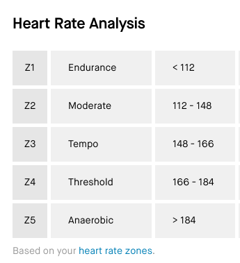

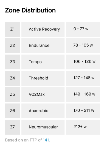

KSikorski Napisano 27 Lipca Napisano 27 Lipca Cytat KNKS - to jakie strefy są najlepsze? 100% to tętno maksymalne, zmierzone w teście do odmowy. 90-100 % strefa 5 80-90 % strefa 4 70-80 % strefa 3 60-70 % strefa 2 50-60 % strefa 1 Jak się w stravie ustawi takie strefy, to wykres fitness w strava poleci w dół. To jest liczone z stref tętna, więc łatwo manipulować tym wykresem. Cytuj

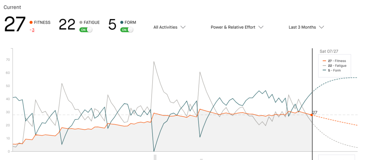

Katrina Napisano 27 Lipca Autor Napisano 27 Lipca Ok, to muszę pogrzebać w ustawieniach. Aktualny wykres po dzisiejszej wycieczce (122 km, czas 5:42, starałam się jechać w strefie S1-S2, w spokojnym trybie, bez silenia się na jakieś wyspecjalizowane środki treningowe). I teraz pytanie co robić dalej? Czy jutro pozwolić sobie na coś "endurance" jeszcze regeneracyjnie, tak ze 20 km czy dać sobie spokój zupełnie i we wtorek próbować interwały? Cytuj

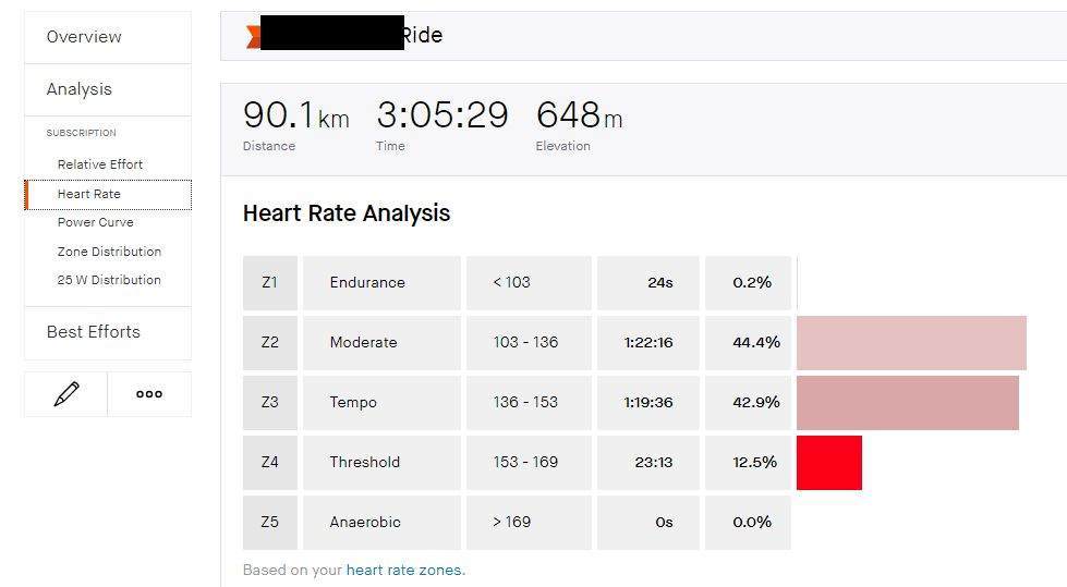

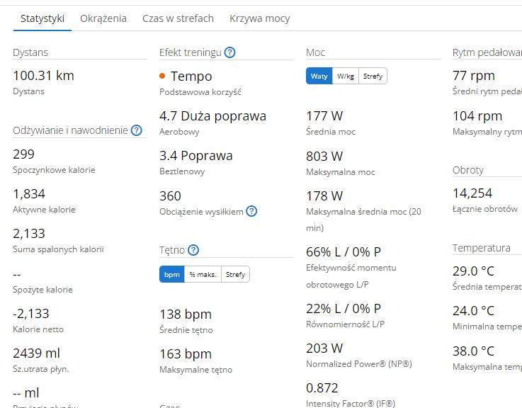

KNKS Napisano 28 Lipca Napisano 28 Lipca (edytowane) Jak dla mnie, patrząc na załączony wykres, a konkretnie pasek aktywności, to za mało jednostek treningowych i za niska intensywność. Proponuje częściej wychodzić ze strefy komfortu i koncentrować się na jeździe "na progu". Zamiast suplementacji skupiłbym się na odpowiednim odżywianiu. Poniżej masz wykresy, które obrazują luźny, wczorajszy trening, właściwie "rozjazd". Możesz porównać. Edytowane 28 Lipca przez KNKS Cytuj

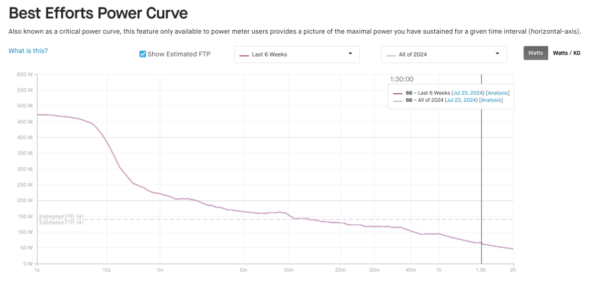

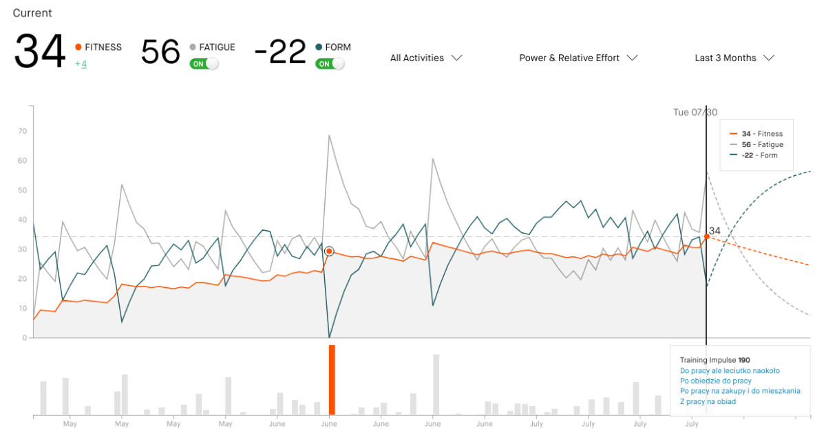

Katrina Napisano 30 Lipca Autor Napisano 30 Lipca Po sobotnim wypadzie w S2 postanowiłam troszkę pojeździć rekreacyjnie wczoraj i dzisiaj już wziąć się za poważniejszy bardziej mocowy trening. I wszystko byłoby fajnie, gdyby mi Strava nie pokazała czegoś takiego po tym: Warunki rano były niezłe, ale po południu zrobił się tu piekarnik - +34^C więc mogłam troszkę dostać mocniej w kość. Przy czym zdechł mi pomiar HR na koniec dnia. I teraz tak: + albo ja nie wiem co robię i jak eksploatuję swój Organizm i przesadzam + albo Strava jest ##### warta i nie wie co kreśli na wykresach Albo jedno i drugie. Planuję zorbić sobie (kolejną) dłuższą przerwę w jazdach, tak do niedzieli włącznie. Co sądzicie? Może się lekko przetrenowałam? Rodzaj przetrenowania "BasedoWa" trochę jakby tu odpowiadał: Jakieś inne propozycje? Pomysły co robię źle i jak mam postępować? Samych S2 kręcić nie za bardzo chcę bo w ten sposób nie podwyższę sobie progu i nie wejdę na wyższe pułapy utrzymywanych prędkości na dystansach. Chcę robić 2 treningi mocowe (interwały) w tygodniu i w weekend wyjeżdżać poza 100 km. Cytuj
