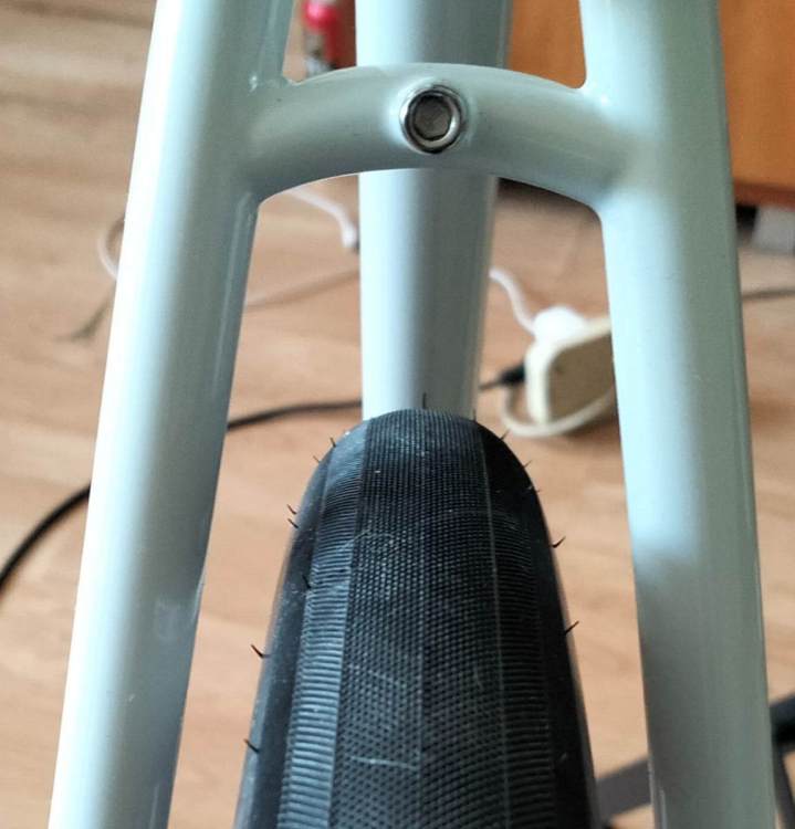

RafalxM Napisano 23 Lipca 2024 Napisano 23 Lipca 2024 Pomierz jaka realnie wejdzie guma, tzn zamontuj tą docelową i zrób z łaski swojej fotki prześwitu dolnego trójkąta Ja odrzuciłem Preamble bo wg Surly max to 700x41 , a wolę mieć jednak zapas, dlatego raczej będzie Midnight Special. Daj znać jaki rozmiar na jaki wzrost/nogę brałeś , no i gdzie kupowałeś - jeśli jakieś źródło EU poza Bike-discouunt i JustPedal to cenna informacja Cytuj
Miro1970 Napisano 23 Lipca 2024 Autor Napisano 23 Lipca 2024 Kupowałem w niemieckim sklepie Starbike. W sumie było najtaniej. Przyszła ramka po 5 dniach. Ok, zmierzę prześwit, zrobię zdjęcia, jak tylko dojdą koła, co może potrwać 10 dni. Ja tam chcę dać 38 mm, bo to ma być trochę taka pseudoszosa road plus. Czytałem na jednym blogu, że ktoś tam wpakował slicki 44, ale na moje oko 42 to sensowne maks. No sprawdzę. Noga 85.5-86 cm, wzrost 176, czyli nieproporcjonalnie. Więc będzie trochę kompensowania mostkiem I podkładkami, ale wszystko dokładnie obliczyłem i będzie ok. To jest M-ka. Cytuj

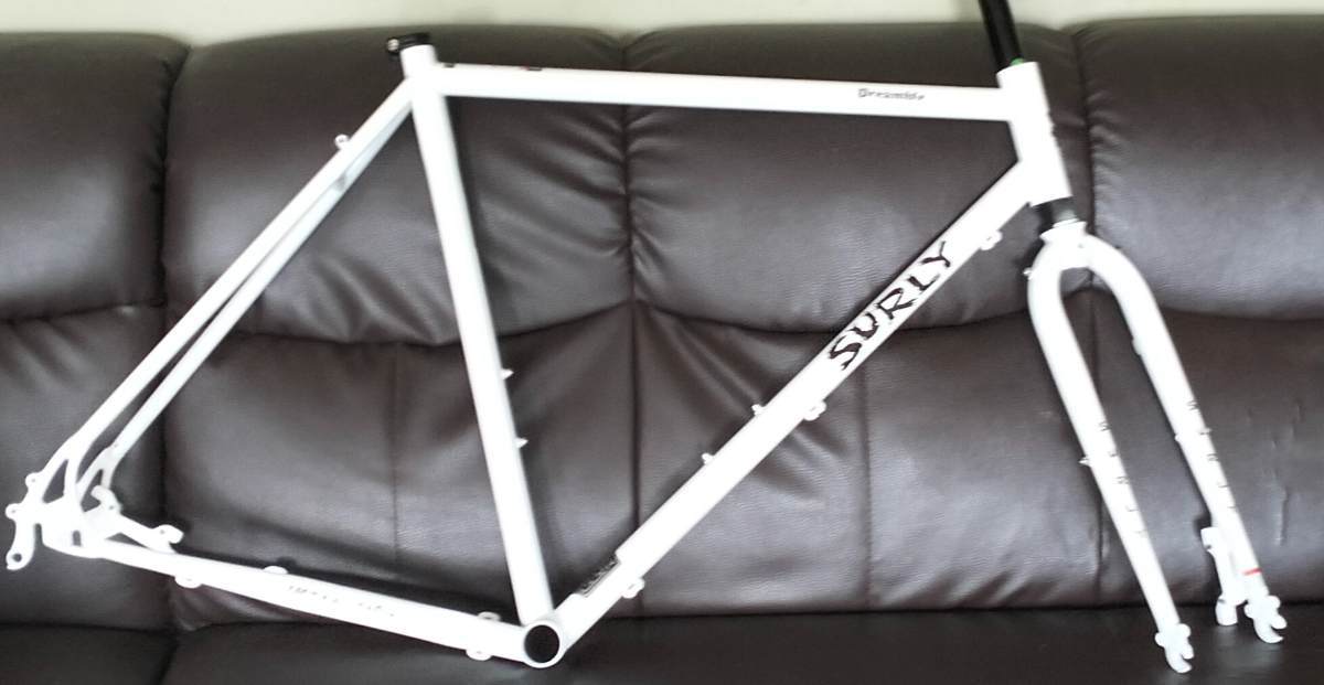

Miro1970 Napisano 29 Lipca 2024 Autor Napisano 29 Lipca 2024 (edytowane) Wszystkie części oprócz jednej doszły. Stery nabite - zewnętrzne i pękate - co pasuje do stalowej, archaicznej w stylu ramy. Udało mi się kupić białe adaptery do hamulców, chyba jedyne dwie sztuki dostępne w polskim necie, w pasującym mi rozmiarze. Niestety, trochę ciężkawe. Frameset ze zintegrowanym hakiem, zaciskiem i z nieprzyciętą sterówką, bez sterów i adapterów, waży 3.6 kg plus/minus 25 gramów. Sam widelec prawie równo 1.1 kg. Rama jest podwójnie cieniowana, ale tylko w głównym trójkącie, widelec prawie na pewno nie jest. Cóż, dość słaby wynik, ramy Surly nie są mistrzami wagi na tle innych dobrych współczesnych stalowych ram. Za to malowanie wygląda bardzo dobrze i na trwałe. Rama i wideł są od środka i na gwintach zabezpieczone przed rdzą, na moje oko OK, odpukać. Ciągle czekam na koła, żeby zabrać się za skręcenie roweru. Edytowane 29 Lipca 2024 przez Miro1970 2 Cytuj

Miro1970 Napisano 9 Sierpnia 2024 Autor Napisano 9 Sierpnia 2024 Opony zwalczone, mechanik mi założył w minutę gołymi rękami gratis i przy okazji poznałem technikę postępowania z trudnymi oponami. @RafalxM taki jest prześwit z tyłu przy slickach 38 na obręczy 22. Z przodu po bokach odrobinę więcej miejsca, z góry dwa razy mniej. Jak myślałem, opona maks. 42 mm, żeby zostało po parę mm prześwitu. 2 Cytuj

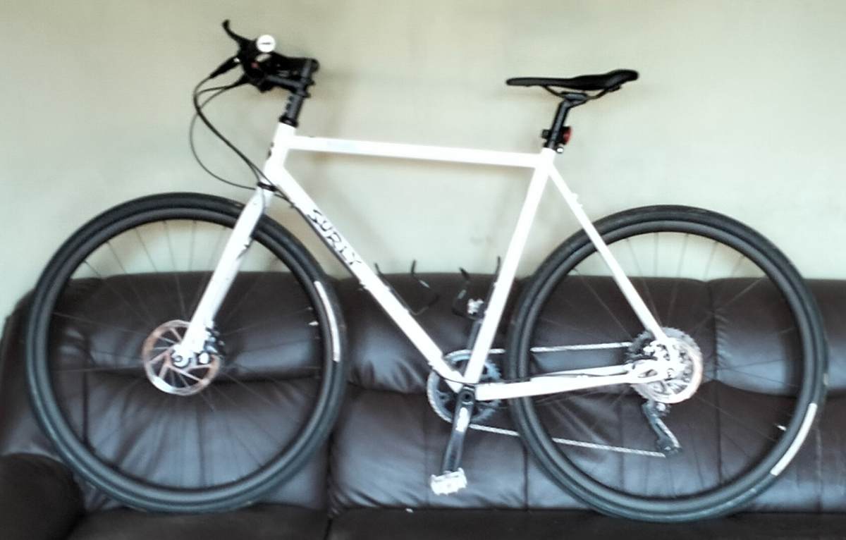

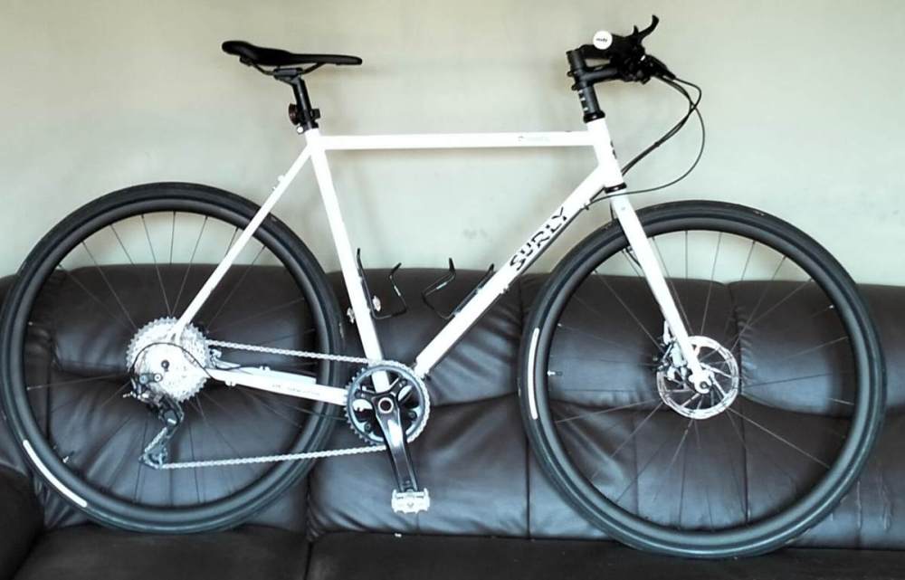

Miro1970 Napisano 30 Sierpnia 2024 Autor Napisano 30 Sierpnia 2024 Poniewczasie fotki, przepraszam za tło i brudne opony. Specka w skrócie: Obręcze DT 481 22 mm Szprychy Sapim 1.65 Piasty DT 350, R 36 Opony Panaracer Gravelking Slick 38 Dętki Continental light Manetka 105, 11x Przerzutka i korba GRX 800 Suport i łańcuch XT/Ultegra Kaseta XT Pedały XLC magnez, bo lekkie i białe hege Hamulce Sram Level TL, bo lekkie, pasują stylistycznie i czarno-białe hehe Tarcze Sram Paceline 160/140 Sztyca XLC fajna lekka Siodło Sqlab 610 Kiera Sqlab 311 Rogi Sqlab 411 Mostek Pro LT, bo okrągły i czarno-biały hehe Stery Accent EXE Podkładki Deda carbon Chwyty i opcjonalne korki Adi Plus akcesoria. Fajny rowerek wyszedł, tylko żałuję, że dałem blat 40, zamiast 42. Zmienię przy zmianie łańcucha. Kiera pójdzie jeszcze trochę niżej, sterówką zostanie jeszcze skrócona. Hamulce hamują wyraźnie gorzej niż moje poczciwe Deore obręczowe z dobrymi klockami w crossie hehe. Może wymiana okładzin i dotarcie pomogą. Wyszło upiornie drogo, ale jestem bardzo zadowolony, jest, taki, jaki sobie wymyśliłem. I jeździ się lepiej niż zakładałem. 7 Cytuj
Miro1970 Napisano 20 Października 2024 Autor Napisano 20 Października 2024 Rowerek już przejechał trochę setek km po asfaltach i szutrach. Sprawuje się elegancko. Z początku nie widziałem żadnej pracy tej w miarę już przyzwoitej stali, ale to jednak pracuje. Choć widelec jest prosty, to wyraźnie widać, jak się ugina tam i z powrotem. Komfort jazdy na szutrze czy niewyboistej leśnej ścieżce jest praktycznie taki sam jak na crosie z powietrznym amorem Rock Shox Paragon 50 mm. Opona w Surly 38 i twardsza, w crosie 40. No i te 10 kg wagi na sucho plus GRX 800, które chodzi super. W innych wątkach piszą, że waga nie aż tak ważna, że wystarczy bidon, klocek z rana it'd. Tymczasem Surly waży 10 kg z groszami, mój cross niecałe 12 - a różnica jest kolosalna w podjazdach it'd. Pytanie, czy tę robotę robią opony? W Surly praktycznie slicki z dość twardej gumy, w crossie Tufo Thundero. W każdym razie powiem tak, jak się kręci te 5-10 tys. na rok, to warto dołożyć kilka tysięcy zł w dobry sprzęt. Ja długimi latami jeździłem na jakimś Krossie z Nexusem 8 czy wcześniej na Acerze/Altusie na marketowych ramach 3x i tak dalej. To jest przepaść. 5 Cytuj

Miro1970 Napisano 10 Marca Autor Napisano 10 Marca Rower sprawuje się doskonale, może tylko opony dam ciut szersze, 40 mm, bo trochę po łapach trzepie, w dość pochylonej pozycji. Poza tym jest zwinny i dynamiczny, tak akurat, bo kąt główki tylko 72, a rozstaw osi aż 1030, więc taki łagodny endurance. Hamulce się dotarły i jest żyleta jak dla mnie na podstawowych klockach żywicznych. Cytuj
