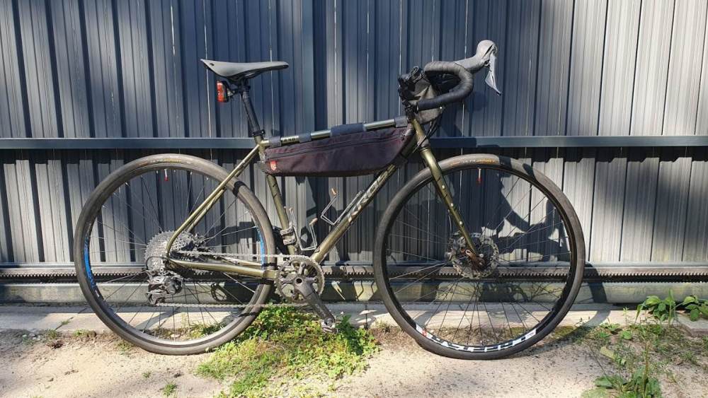

Rower to Esker 3.
Chciałbym szybciej pośmigać weekendowo i potrenować po asfaltach głównie.
Jaki najmniejszy rozmiar opony ma sens? Ja wymyśliłem 32.
2 pytanie jaki rozmiar obręczy nabyć aby stosować takie opony?

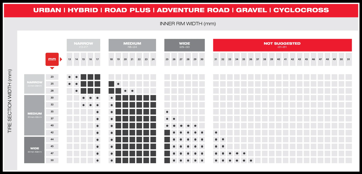

Ad.2
Wg WTB najlepiej 19-24mm szer. wewnętrznej. (kwadrat najlepsze dopasowanie / kropka 'dopuszczalne')
