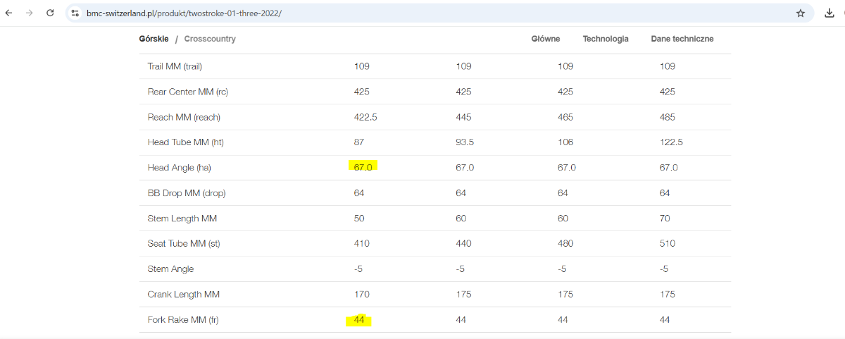

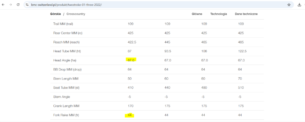

wr81 Napisano 10 Grudnia 2024 Napisano 10 Grudnia 2024 @tomekwawa Kupiłeś może tego bmc na ostatniej promocji w bike24.de? Co do offsetu to popatrz na wyższe wersje wyposażeniowe, np: https://bmc-switzerland.pl/produkt/twostroke-01-three-2022/ Tam rama ta sama a amor - Reba ma offset 44... Cytuj
tomekwawa Napisano 11 Grudnia 2024 Napisano 11 Grudnia 2024 Tak kupiłem z tej wstawki bike24 Jutro rower ma do mnie przyjść razem z nowo kupionym widelcem reba 44 mm i planowałem to zanieść do mechanika na podmiankę w weekend 13 godzin temu, wr81 napisał: @tomekwawa Kupiłeś może tego bmc na ostatniej promocji w bike24.de? Co do offsetu to popatrz na wyższe wersje wyposażeniowe, np: https://bmc-switzerland.pl/produkt/twostroke-01-three-2022/ Tam rama ta sama a amor - Reba ma offset 44... Czyli wszystko się zgadza. Dzięki Cytuj

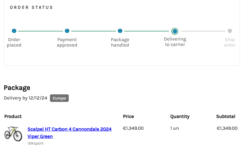

chudzinki Napisano 12 Grudnia 2024 Napisano 12 Grudnia 2024 @wr81, był, ale właśnie przez pewne rozbieżności i niezdecydowanie córki (troszeczkę również przez możliwe jakieś tam uszkodzenie) zaszalałem i kupiłem: Chciałem coś zdecydowanie tańszego, ale po przeliczeniu wszystkiego zaryzykowałem. Zjem mniej ciastek, a na nim to nawet ja bym jakoś pojeździł 😀. Co prawda mam tutaj też pewne wątpliwości czy zmieszczę droppera do insertu od koszyka, ale ... Cytuj
