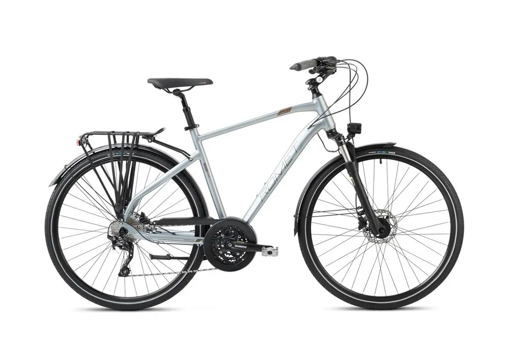

Kupiłem ostrożnie wagant 9 za 3200 jeździ mi się dobrze, z siadanie oraz wsiadanie nie ma większego problemu trochę jak na starym rowerze,, może kapkę rama jest za wysoka bo jak stoję na 2 joga i rower mam między nogami to klejnoty leżą na ramie lecz nie ma tragedii nie mam ucisku ani nic po prostu popiera się

W tej cenie bardzo przyzwoity osprzęt ma ten rower, oprócz tej sztycy amortyzowanej.
Ale kąty rury sterowej i podsiodlowej są zupełnie obłędne i na dodatek niespójne, pierwszy raz coś takiego widzę w crossie/trekkingu...😲
Nie prowadzi się nerwowo?

@Miro1970  nie mam porównania z innymi trekingami na dłuższe trasy lecz ten prowadzi mi się super rama 19 i rower jest zwrotny jak jeździłem na większym to nie miałem takiej zwrotności, dziś jechałem na działkę nim i nawet dziury mu nie straszne ani droga z ala kostki brukowej tylko ze takiej starej xD nie mam zdjęć jak pokazać ale dałem spokojnie rade przejechać dodatkowo nie było jakoś nie komfortowo

Tak ci powiem  - z bezpośredniego doświadczenia z projektami i projektantami Rometa-  pomysły w tej firmie są iście.... hardcorowe. Wiele ich wizji jest odklejonych od realiów obecnego rynku a inne są kompletnym dziwactwem.
Odnośnik do komentarza
Udostępnij na innych stronach
Kąt główki ma prawie 75 stopni, norma we współczesnych crossach w średnich rozmiarach to ok. 70.5, w dawniejszych crossach/trekkingach był przedział ok. 70-72. Szosowe rowery mają w okolicach 72.5-74. 75 to bardzo stromo, przy typowej długości mostku może prowadzić do nerwowości, nadsterowności.
Kąt podsiodłowy tu mamy 67, tyle mają leniwe cruisery czy bardzo stateczne rowery miejskie w rodzaju Marina Stintsona. Przy takim kącie wydajność pedałowania jest bardzo słaba, a prawidłowe ustawienie kolan względem osi może być niemożliwe. Prawie wszystkie klasyczne crossy mają 72.5-73.5.
Czyli przedni kąt rodem z dynamicznego ostrego koła, tylny rodem z miejskiego toczydła. Projektant innowator...
Nie mówię, że będzie się bardzo źle jeździć, jak to sensownie pod siebie trochę skorygujesz ustawieniem siodełka, mostkiem itd. Możesz nie zauważyć specyficznego prowadzenia się tego roweru, bo nie masz punktu odniesienia, poczułbyś różnicę na bank po przejechaniu tym i bardziej typowym crossem po choćby po 100 km.
Ja bym próbował dać w miarę długi mostek, a siodło maks. do przodu na odpowiedniej wysokości na sztycy bez offsetu, ale czy to możliwe - to zależy, jakie masz proporcje rąk, nóg, tułowia it'd.

Właśnie, dobrze ci się jeździ, a to w końcu najważniejsze. Reszta to teoria. Praktyka po twojej stronie 🙂
Patrząc na zdjęcie katalogowe tego roweru nie wydaje mi się to możliwe i albo te parametry kątów to zupełne bzdury, albo przynajmniej zostało to zamienione, czyli kąt główki jest mniej stromy niż podsiodłówki. Gdyby było tak jak podają, to przedłużając obie rury w górę powinny się rozjeżdżać, a na to nie wygląda. Raczej się zbiegają. Przynajmniej tak to odbiera moje oko. Ale ja mam kilka dioptrii na minusie i może się mylę.
