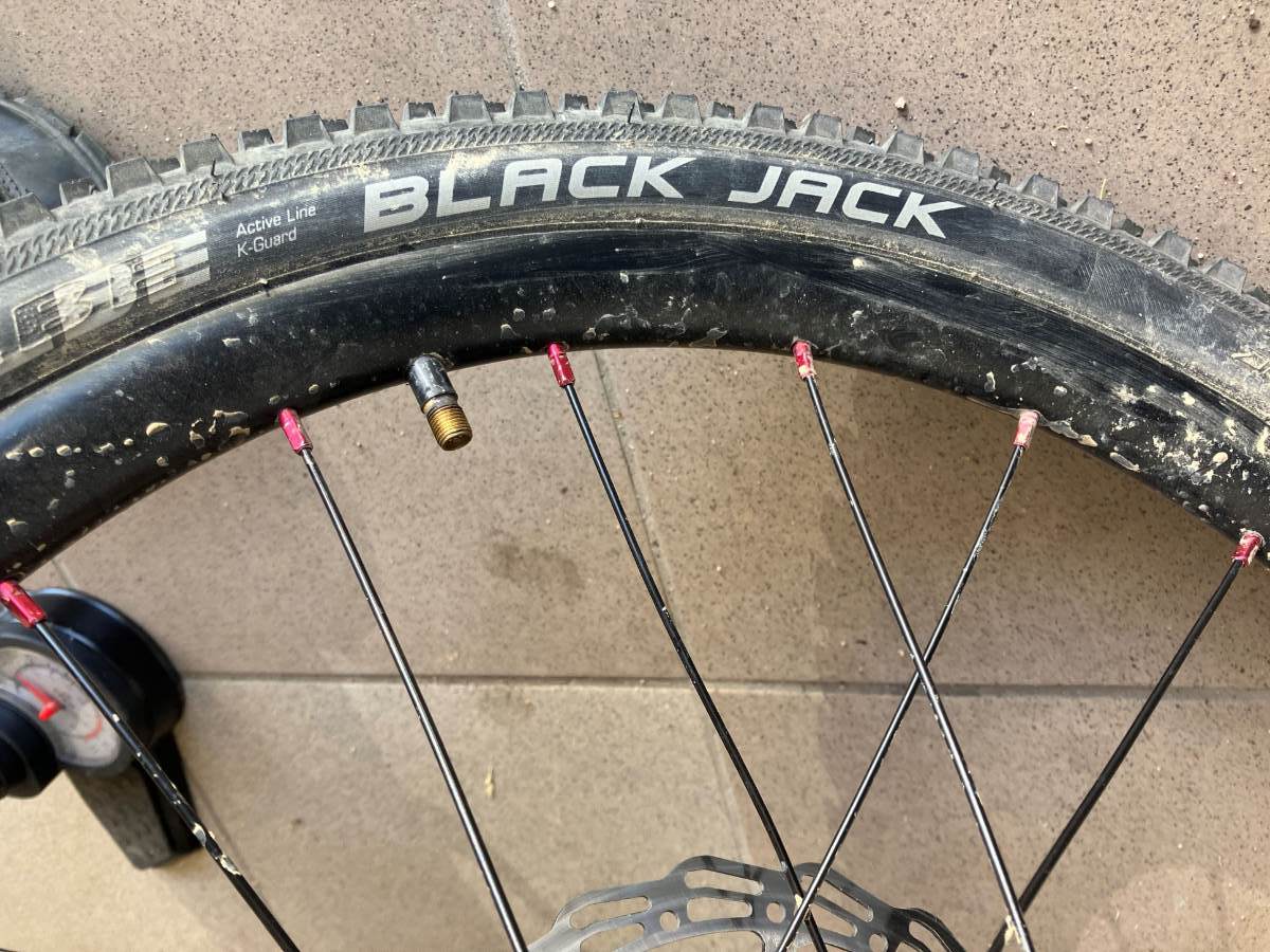

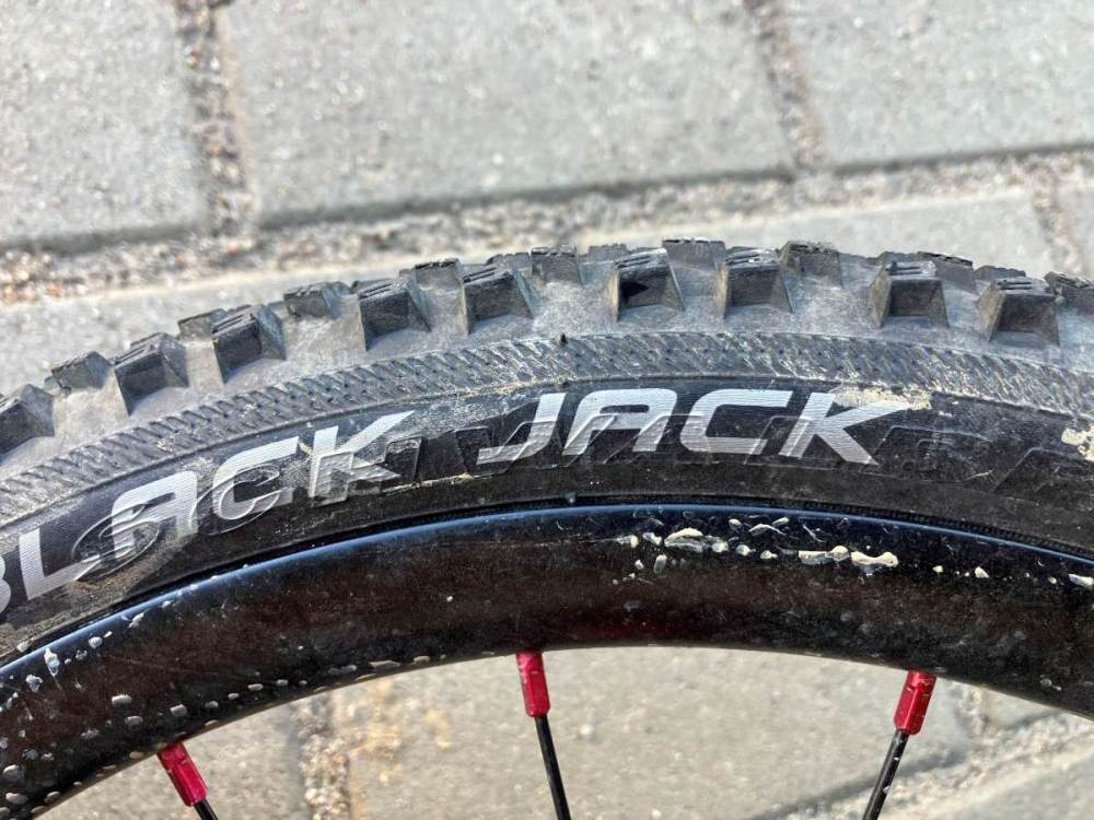

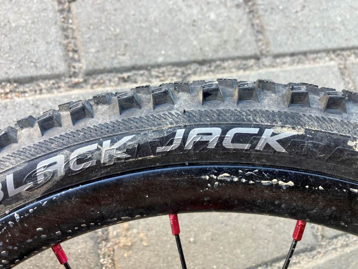

afly Napisano 20 Lipca 2024 Napisano 20 Lipca 2024 Schwalbe Black Jack 20x1.9" Poniżej zdjęcie z Internetu, u mnie wygląda to podobnie, postaram się zrobić zdjęcie i je wrzucić. Cytuj
kermu Napisano 20 Lipca 2024 Autor Napisano 20 Lipca 2024 (edytowane) Jeśli te opony są oryginalne, również z Waszych zdjęć to z przykrością muszę stwierdzić że SCHWALBE pojechało w dół z jakością Nie mogę wręcz uwierzyć że w procesie technologicznym takiej firmie nie udaje się wpasować napisu w wytłoczenia. Według mnie to może też być podróbka. Wysłałbym to zdjęcie do suportu, niech się wypowie. Edytowane 20 Lipca 2024 przez kermu Cytuj
Krypto.Szosowiec Napisano 20 Lipca 2024 Napisano 20 Lipca 2024 Nie wiem kiedy Schwalbe miało coś wspólnego z jakością, natomiast od mniej więcej 2020 pojawia się bardzo dużo kiepskich recenzji ich opon. Dwa lata temu zamówiłem szosowe PRO One, czyli chyba najwyższy model szosowy pod dętkę. Ciężko mi było uwierzyć, jak badziewnie były wykonane. Odesłałem je do sklepu. Cytuj
marvelo Napisano 20 Lipca 2024 Napisano 20 Lipca 2024 Patrząc na proces produkcyjny, wygląda na to, że najpierw przyklejana jest naklejka, a trwałe wytłoczenie napisów następuje w formie, podczas wulkanizacji. Jeśli pracownik włoży oponę do formy niedokładnie, to nadruk nie pokryje się w wytłoczeniem (jak w tym Black Jack'u). Możliwe, że takie opony, które nie przeszły pozytywnej kontroli jakości, są potem sprzedawane taniej (oficjalnie, jako towar drugiej kategorii, z wadami kosmetycznymi, nie mającymi wpływu na bezpieczeństwo, lub nieoficjalnie). Cytuj

afly Napisano 21 Lipca 2024 Napisano 21 Lipca 2024 Rower KuBikes 20s DISC, zamówiony od producenta z Niemiec w kwietniu obecnego roku. Cytuj
Krypto.Szosowiec Napisano 21 Lipca 2024 Napisano 21 Lipca 2024 Widać jakość na pierwszy rzut oka 😉 Jeżeli oni tak przykładają się do naklejek, to nic dziwnego że od kilku lat mają raczej kiepską opinię. Cytuj
kermu Napisano 10 Września 2024 Autor Napisano 10 Września 2024 (edytowane) W dniu 20.07.2024 o 17:05, cervandes napisał: Ciekawy temat. Informujcie chłopcy co tam się dzieje, bo żem jest niezwykle zainteresowany. Odpowiedź z suportu firmy Schwalbe: From: Kontaktformular <Kontaktformular@schwalbe.com> Subject: AW: Technical question - verification of product originality##7 Date: Tue, 30 Jul 2024 13:21:15 +0000 Dear Mr. , Thank you for your enquiry and your interest in our products. These are definitely 2 quality levels: The simpler quality are Active-Line tyres, which are produced at the request of bicycle manufacturers. These are relatively inexpensive and simple in quality. The better quality is the performance tyre, which is produced for the aftermarket and is also of higher quality. We hope that we have been able to help you with this information and wish you a good ride. For future technical enquiries or complaints, please use our contact form on the homepage of the website to send us all relevant details & pictures of the trap and to agree to the privacy policy for the processing of your address data: https://www.schwalbe.com/en/kontakt/ Kind regards suport Center | Internal Sales Edytowane 10 Września 2024 przez kermu Cytuj
