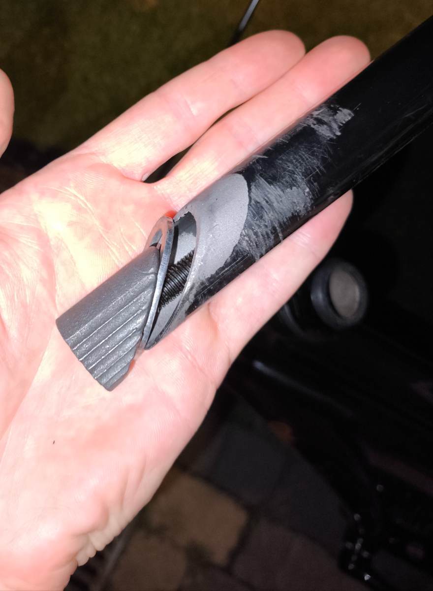

piotrekek Napisano 18 Lipca 2024 Napisano 18 Lipca 2024 Cześć. Wygrałem miejski rower , przyszedł skręcony w pudełku, jedynie kierownica była przekręcona na bok . Ustawiłem na prosto chce dokręcić śrubę, a ona w ogóle nie łapie gwintu . Wyczytałem, że tam jakiś klin mógł wypaść i tak było , leżał na dole luzem z jakąś podkładką. W ogóle pierwszy raz się spotykam z jakimś klinem i nawet nie wiem czy ta podkładka ma iść tak jak na zdjęciu. Złapałem trochę gwintu tego klina , wsadziłem kierownicę, dokręciłem na 6NM ale dalej jak złapię koło między nogami to mogę przekręcić kierownicę . Coś robię nie tak ? Cytuj

piotrekek Napisano 18 Lipca 2024 Autor Napisano 18 Lipca 2024 (edytowane) Mam klucz do 12 NM to muszę to na "oko" dokręcić. Da się tam coś przekręcić/zerwać jak za mocno dokręcę? Ta podkładka jest w dobrym miejscu ? W sumie chyba nie da się jej inaczej założyć.. W sumie to od razu tutaj zapytam - wspornik kierownicy smarujemy jakimś smarem czy ma być suchy ? Edytowane 18 Lipca 2024 przez piotrekek Cytuj
marvelo Napisano 18 Lipca 2024 Napisano 18 Lipca 2024 (edytowane) Ten gwint raczej ciężko zerwać i można dokręcać na siłę, naprawdę mocno. Taką podkładkę widzę pierwszy raz, ale chyba jest tak jak mówisz i inaczej się nie da. Jeśli chcesz wspornik kiedyś wyciągnąć (np. do serwisu sterów) lub zmienić ustawienie kierownicy, to smar jest obowiązkowy. Smar (na gwincie i łbie śruby, a także pomiędzy klinem a ścięciem wspornika), wbrew pozorom, ułatwia też mocne dokręcenie, bo ten sam moment na śrubie powoduje większą siłę rozpierającą klin. Na bocznej powierzchni klina też nie zaszkodzi, bo klin łatwo rdzewieje. Edytowane 18 Lipca 2024 przez marvelo 2 Cytuj
piotrekek Napisano 18 Lipca 2024 Autor Napisano 18 Lipca 2024 Jaki smar będzie do tego najlepszy ? W domu leży mi tylko anti seize Shimano .. Cytuj
WaGiant Napisano 18 Lipca 2024 Napisano 18 Lipca 2024 A po co ta podkładka ? Klin ma wejść w rurę i ją rozszerzyć , z podkładką to raczej niemożliwe . Miałem kiedyś taką kierownicę i żadnych podkładek nie pamiętam . Cytuj
marvelo Napisano 18 Lipca 2024 Napisano 18 Lipca 2024 (edytowane) To tak nie działa. Tego typu klin nie wchodzi w rurę (a ta podkładka jest chyba nawet po to, mu to uniemożliwić, bo rurka jest stalowa i ma cienkie ścianki), tylko odchyla ją w jedną stronę, sam napierając naprzeciwległą ściankę rury widelca. Edytowane 18 Lipca 2024 przez marvelo 1 Cytuj
pytkum Napisano 19 Lipca 2024 Napisano 19 Lipca 2024 U mnie jedyne co pomogło, to wymiana klina na inny (o dziwo klin się klinował w innym rowerze). Przykręcając na siłę rozwalisz gwint, albo rurę sterową. Cytuj
piotrekek Napisano 19 Lipca 2024 Autor Napisano 19 Lipca 2024 Posmarowałem anti seizem , dokręciłem na fulla i trzyma . Dzięki ! Cytuj
