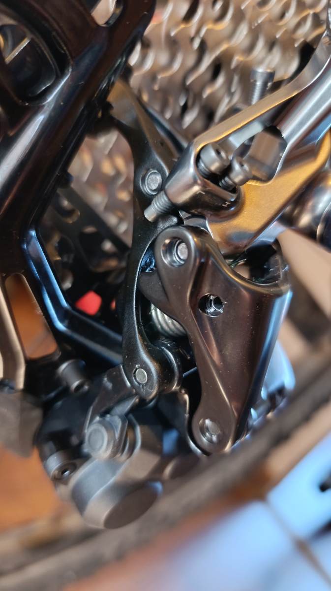

Dla pewności muszę zapytać o jedną rzecz. Chodzi o skracanie łańcucha metodą podawaną przez Shimano: https://mtb.shimano.com/pl/stories/determine-chain-length
Czy dobrze rozumiem, że łańcuch przekładam przez tarcze i największą zębatkę omijając przerzutkę? Długość wózka nie ma znaczenia przy doborze długości łańcucha?
Odnośnik do komentarza
Udostępnij na innych stronach
Co do powyższego, przyjrzałem się zdjęciom mojej przerzutki i wygląda na to, że wszestko jest ok. Niczego nie brakuje.
Nie zapeszając ale chyba udało się zmontować wszystko bardzo dobrze. Na sucho przerzutka działa sprawnie. Nie ma problemów ze zrzucaniem i wrzucaniem biegów. Na największej zębatce, kręcąc do tyłu (około 6-8 szybkich obrotów) , kilka razy spadł mi łańcuch o dwa biegi ale po regulacji jeszcze się to nie zdarzyło.
Czas na próbę w terenie. Na pewno regulacja wymaga jeszcze dopieszczenia ale wygląda to bardzo obiecująco.

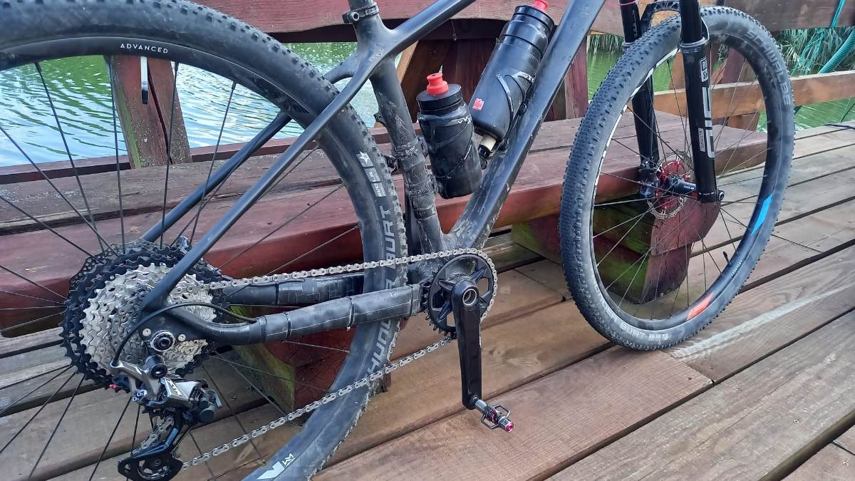

Więc po dwóch dniach jazdy w terenie mogę śmiało powiedzieć, że obawy czy napęd 1x12 będzie prawidłowo działał z piastą 142x12 były niepotrzebne.
Wszystko działa idealnie. Zmiana biegów płynna, nic nie chrobocze, nic nie skacze, nic nie spada.
Twierdzenie, że napęd 1x12 chodzi jak maszynka do mięsa to jeden z największych mitów w świecie MTB. Podejrzewam, że takie opinie pojawiły się po filmiku Szjabajka. Wyjałowił on łańcuch i przyłożył mikrofon do napędu by udowodnić swoją tezę o rzekomym głośnym działaniem napędu 1x12.
Spadanie łańcucha podczas kręcenie korbą w tył na najwiekszej zębatce kasety to kolejny problem z przysłowiowej d..y. Po odpowiedniej regulacji nic nie spada. Tak na marginesie to gdybym nie naczytał się o tym "problemie" na forach, to nigdy nie wpadłbym na pomysł by kręcić korbą do tyłu na najlżejszym biegu.
Jeśli ktoś się jeszcze zastanawia czy montować 1x12 Schimano na nieboostowej piaście to niech się nie obawia. Wszystko działa płynnie, nic nie chrobocze a w czasie jazdy słychać tylko szum gum.
Dziękuję za wszystkie opinie.

Absolutnie nie neguję tego, że na największych koronkach są większe przekosy.
Wrzuciłem filmy z działania przerzutki po to tylko, by ktoś kto ma piastę 142x12 i zastanawia się nad zmianą napędu zobaczył, że da się to wyregulować perfekcyjnie, a w trakcie jazdy jedyne co słychać to szum opon, wiatru i śpiew ptaków.
