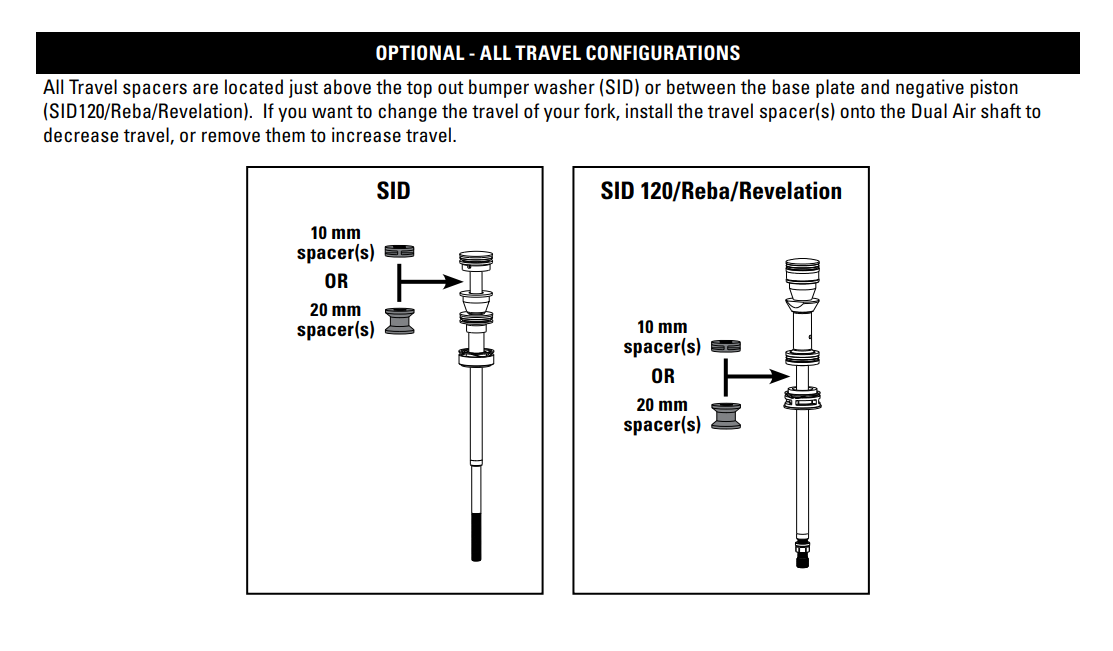

fbastek Napisano 17 Lipca 2024 Napisano 17 Lipca 2024 Hej, mam problem w amortyzatorze, że nie osiąga pełnego skoku. Przy serwisie zwróciłem uwagę, czy aby na pewno nie ma tam jakiegoś tokena - i nie ma. Ciśnienia +/- trzyma prawidłowo. Wygląda to tak, że na skali od sagu bez obciążenia pokazuje 105mm i widać zarys skali od 120mm. Prawdę mówiąc rozebrałem już go dwa razy, bo mi to spokoju nie dawało, ale bez skutku. Jedynie co mi przychodzi do głowy, że kiedyś mogła zostać uszkodzona sprężyna dual air i ktoś wymienił na 100mm? Byłoby to możliwe? Niestety amortyzator kupiłem przeszło rok temu, nie testowałem go, schowałem do szafki i tak sobie leżał. Jedynie co mi przychodzi do głowy to rozebrać po raz trzeci, zmierzyć sprężynę i porównać do katalogowo do wymiarów 120mm. Być może wszystko się zgadza i problem leży gdzieś indziej. Ktoś miał podobną sytuację? Z góry dzięki za pomoc. Cytuj
Rafał87 Napisano 17 Lipca 2024 Napisano 17 Lipca 2024 Bo tam jest regulacja skoku podkładką 20mm, ustawiało sie 80, 100 lub bez podkladki 120. Ja mialem starszą wersje reby gdzie ustawialo sie 85, 100 i 115 podkladkami 15mm. Cytuj

fbastek Napisano 17 Lipca 2024 Autor Napisano 17 Lipca 2024 (edytowane) Tak jak wyżej wam wspomniałem - podkładek brak. Nie sprawdziłem w sumie najistotniejszej sprawy, czyli spuścić ciśnienie z komory negatywnej i zostawić nabitą pozytywną. I tutaj się zdziwiłem, bo skok wzrósł do 120. Ale zauważyłem pewną zależność. Nie jestem w stanie osiągnąć żądanego skoku pompując komory do zbliżonych lub równych sobie wartości (w Rebie 2009 nie miałem takiego problemu, nie było problemu przy -90/+90). Czyli wygląda to tak, że gdy komora pozytywna ma 90, to pompując negatywną przy 70 zaczyna mi zjadać skok i nie jestem w stanie zbliżyć się do 80. Zawsze korzystałem z reguły 10 i mniej więcej u mnie ciśnienia wyglądały +90/-80 (w przypadku starej Reby). Reasumując - nieszczelność między komorami przy takich objawach? Edytowane 17 Lipca 2024 przez fbastek Cytuj
