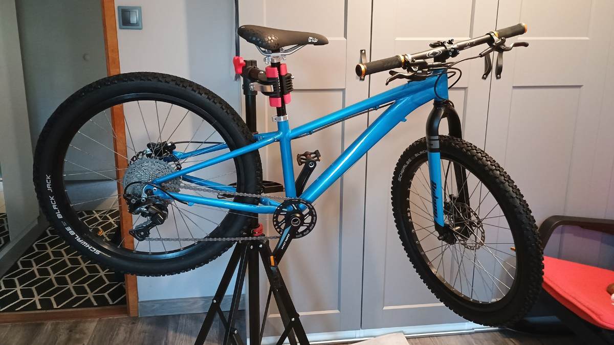

MrReset Napisano 5 Września Autor Udostępnij Napisano 5 Września Projekt zakończony chciałbym podziękować wszystkim za propozycje i uwagi @vdcmike, @Wojcio ! Projekt 1000/10 - tysiąc złotych/ 10kg wagi Garść technikali: Rama Specialized Hotrock pod koła 24" Widelec sztywny Bolany X6 pod koła 26/2,57 według opisu, ale oś-korona ma 413mm więc niewiele więcej niż armor z Hotrocka Napęd 1x11 Korba Goldix dziecięca 30T/140mm Kaseta XT M8000 Przerzutka M8000 GS Hamulce MT200 z Mirwoodsa Tarcze 160mm RT66 Koła Dartmoor (ciężkie jak diabli ale za 50zł para z piastami M525 shimano) więc żal było nie brać Poza rzeczami Aliexpresowymi wszystko używane/cześć to moje zapasy Czy się udało spełnić założenia projektu? Wagowo lekko przekroczone 10kg (10,476) - ale już idą obręcze accenta i wagowo pójdzie w dół z 1kg jak nie więcej (te dartmoory z oponami ponad 4 kg!) Cenowo 1000 przekroczone - o jakieś 70+zł - głównie przez drobiazgi Syn zadowolony, dzielnie pomagał i składał niektóre rzeczy sam 3 Cytuj Odnośnik do komentarza Udostępnij na innych stronach More sharing options...
afly Napisano Wtorek o 10:06 Udostępnij Napisano Wtorek o 10:06 Fajny projekt, jednak w mojej ocenie budżet (1000,00 zł) został osiągnięty ponieważ miałeś własne zasoby w "garażu". Gdybym ja miał kupować nawet używane elementy, nie zmieściłbym się w tej kwocie. P.S. Rower dla mnie idealny, poza jednym elementem. Jeżdżę z moim dzieckiem w Trójmiejskim parku krajobrazowym, więc brałbym zębatkę w korbie 28T. Ogólnie rzecz biorąc pod względem ceny ten rower broni się bardzo mocno! Cytuj Odnośnik do komentarza Udostępnij na innych stronach More sharing options...
