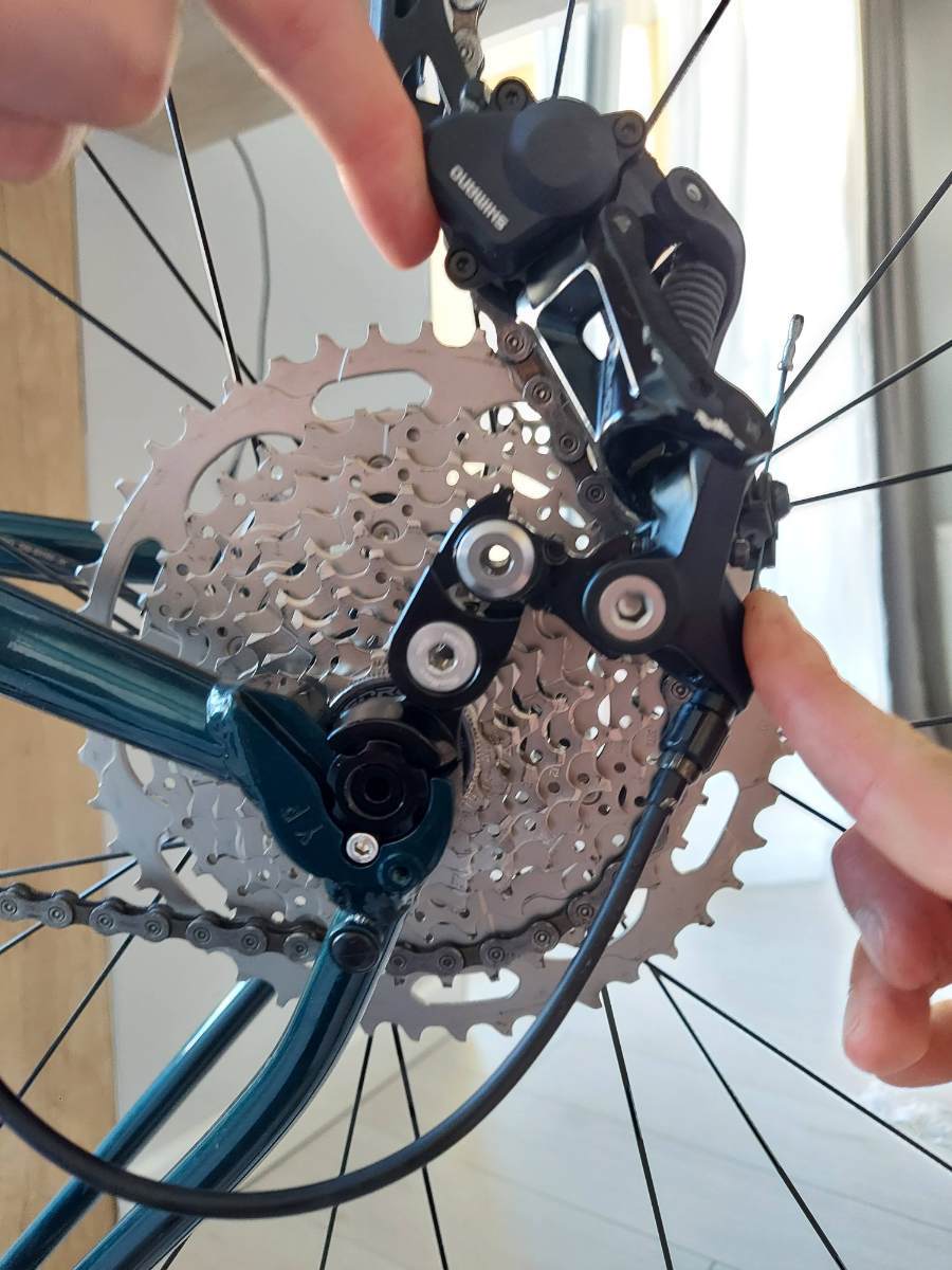

Pacjent jak w tytule: Kross Esker 5.0 GRX. GRX 400 - 10 przełożeń 11-34. Na kolejną wyprawę w górach chciałem założyć kasetę CS-M4100 DEORE 11-46. Wg. wszelkich informacji w internecie z adapterem Sunrace 7075 (SP570) przerzutka powinna przyjąć 11-42 i 11-46. Powinna to być prosta operacja plug & play (widziałem takie wpisy właścicieli Eskera, ale było to już dobre pół roku temu i nie wiem teraz do kogo uderzyć...).

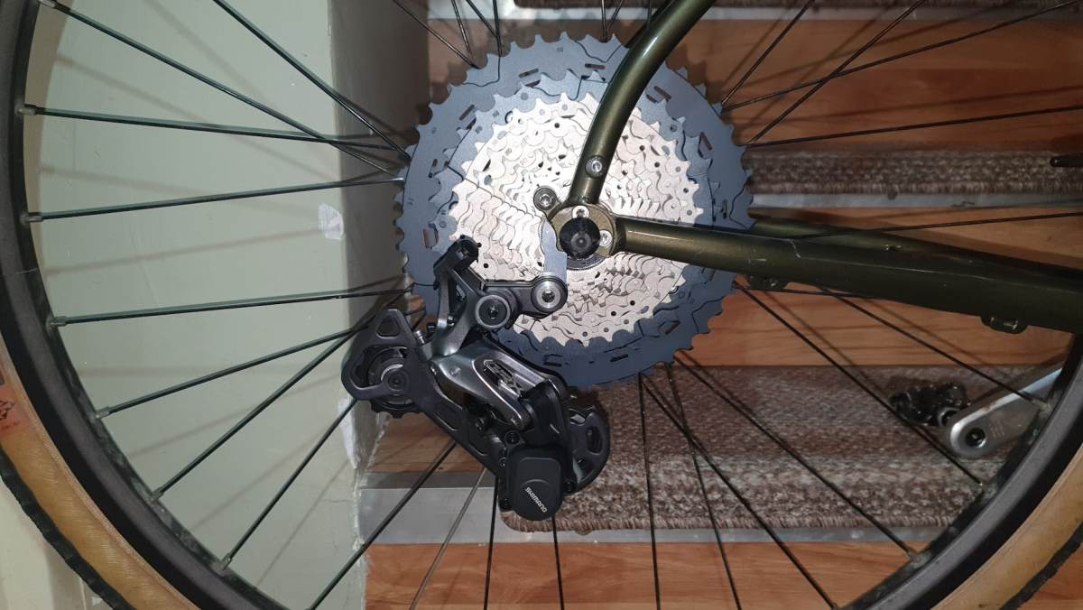

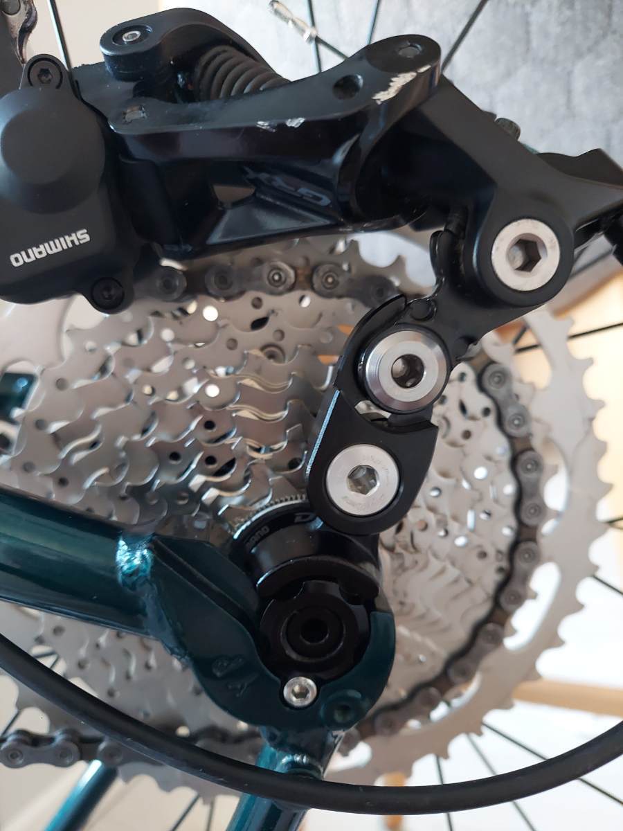

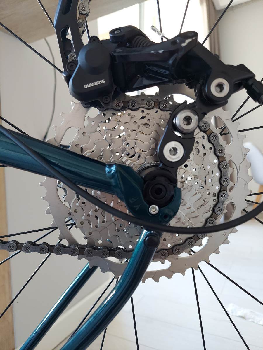

Problem jest taki, że po zamontowaniu adaptera, kiedy wszystkie ograniczniki się dotykają, przerzutka ledwo obsługuje koronkę z 32 zębami a łańcuch na najmniejszej koronce jest ewidentnie luźny (pierwsze dwa zdjęcia). Wnioskuję stąd, że przerzutka jest za bardzo wysunięta w przód. Co robię nie tak? Jestem w stanie tak ustawić adapter i przerzutkę, że obsługuje wszystkie tryby, ale wtedy ograniczniki nie dotykają się - całość jest uzależniona od tego czy śruba utrzyma taką konfigurację - wydaje mi się, że nie mogę tego tak zamocować i liczyć, że przy obciążeniu, wstrząsach itd nie poluzuje się i zostanę z niesprawną przerzutką. (taką konfigurację widać na ostatnim zdjęciu - gdzie trzymam przerzutkę palcami). Da się z tym coś zrobić? Wszelkie porady miło widziane.
Mam wrażenie że ramię przerzutki 'w spoczynku' powinno być poziomo. może postaw to 'na kołach' i wtedy potestuj.
Tutaj u mnie co prawda inny model RD , ale widać pozycję tego elementu wkręcanego do haka (u CIebie do araptera) .
Sprawdziłem teraz zamontowane z łańcuchem - pozycja ta sama.

tak, moje wnioski są takie same, że to ramię przerzutki powinno być poziomo - tylko, że wtedy musiałbym użyć dość dużego momentu, żeby to skręcić na sztywno (przy 8Nm nie jest wystarczająco 'sztywne') i boję się, że uszkodzę gwinty. Z tego co rozumiem to wszystko powinno się opierać na ogranicznikach. Po to hak ma to wycięcie w ząbek a ramię przerzutki te wypustki, żeby uzyskać sztywność i tu ewidentnie to ze sobą nie gra... Dzięki za foto poglądowe!

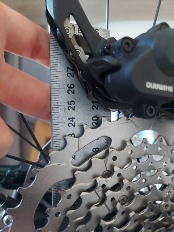

udało się rozwiązać problem wkręcając do końca śrubę b. Po ponownym złożeniu 'na sucho' bez łańcucha na spokojnie i wkręceniu wspomnianej śruby przerzutka obsługuje największą koronkę. Czy taka odległość kasety od kółeczka przerzutki jest OK?
dwa blaty z przodu. 30-46 zdaje się.
Wczoraj sprawdziłem w terenie i jednak taka konfiguracja jak w ostatnim poście nie działa - jest za blisko, wrzuca na najwyższą koronkę, ale nie umie z niej zrzucić.
