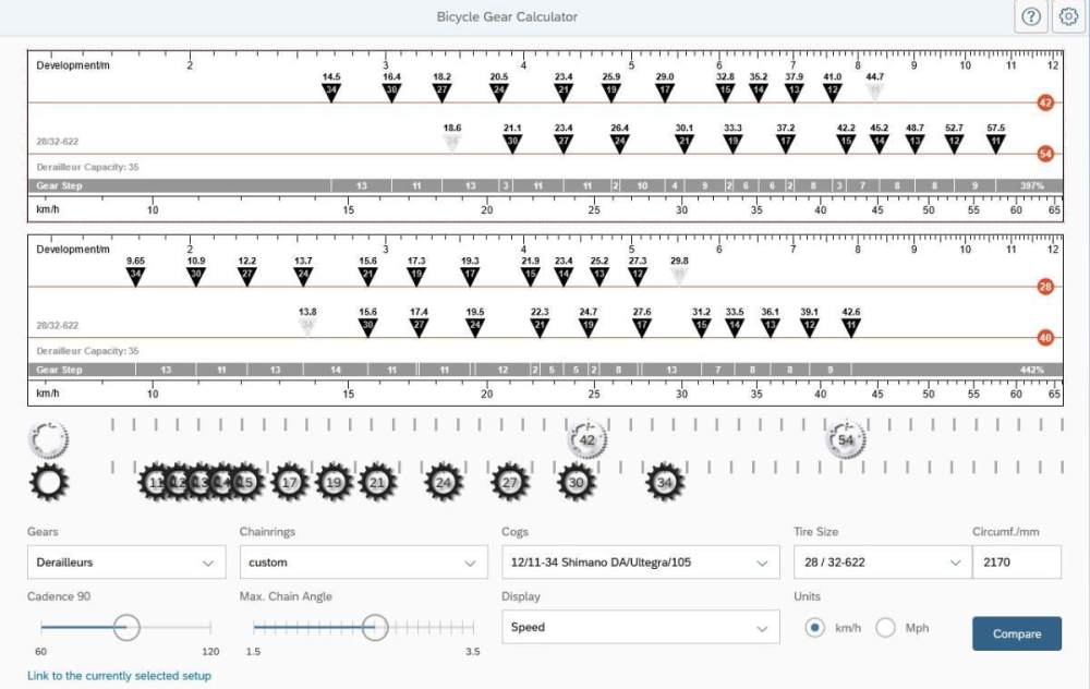

@spidelli - Nie bałbyś się grupy szosowej. Przeprowadźmy pewien eksperyment myślowy. Zawodowiec z pro peletonu generuje moc 300-400W przez dłuższy czas. Używają w większości korb 42/54 i kaset 11-34. Jeżdżą z prędkościami 40-60 km/h co przekłada się na wykorzystywanie najczęściej koronek 11-12-13-14-15 na tej kasecie przy 54T na korbie.
Jaka w takim razie powinna być korba dla amatora żeby też wykorzystywał te koronki ? Ma połowę mocy zawodowca, jeździ przeważnie 30-40 km/h. Bo mi wychodzi że 28/40 i to na szosie a nie na gravelu.
Odnośnik do komentarza

Te korby mają sens jedynie przy dokręcaniu z górki. Ale wracając do prosów to skoro oni jeżdżą czasami nawet ponad 100 km/h to jakie korby powinni mieć żeby dokręcać z górki ? :)
BTW. Wyjechałem sobie dziś na Gassy z postanowieniem że nie dam odjechać żadnemu kolarzowi na szosie. Dam się wyprzedzić ale zaczepię się na kole i będę jechał za nim choćbym miał zawału dostać. Sprawdzę ile tak naprawdę jedzie najszybszy. Mam z przodu 38T a z tyłu 11-36. 11T nie wrzuciłem ani razu a maksymalna prędkość na liczniku jaką miałem to 37.8 km/h. Czyli zakładając 34/50 koronki 11,12,13,14 stają się bezużyteczne co de facto np. 105-kę 2x12 przerabia na Claris-a 2x8.
