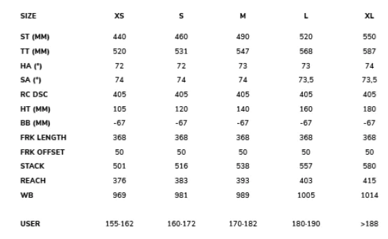

Cześć. Od pewnego czasu szukam lepszego roweru szosowego. Jeździłem ostatnio na emondzie i pod względem geometrii była OK. Dzisiaj w sklepie internetowym zarezerwowałem sobie Lapierra xeliusa. Doradziłby mi ktoś czy jest przepaść pomiędzy tymi rowerami pod względem agresywności(leżenia) na nim? O treku czytałem, że  geometria ramy 1.5H jest trochę wygodniejsza zaś o lapierre że jest bardzo agresywna.  Mam 176cm wzrostu i 86cm noge, rozmiar jaki zarezerwowałem to M`ka, boje się że będe za bardzo leżał. Czy rama tego lapierra jest rzeczywiście bardzo agresywna?
Pomijalne różnice stack, kilka milimetrów, do zniwelowania mostkiem.
Żadnego z nich bym nie kupił. Jeśli to prawidłowo zmierzyłeś to z tymi proporcjami na rowerze endurance będziesz miał agresywną pozycję a na tym lapierre czy emondzie to praktycznie jak zawodowiec na tdf.

Słabe zdjęcie ale odkopałem żeby ci zobrazować.
Mam 185 wzrostu i 86 przekroku. Na fotce mój stary rower, cube attain sl w rozmiarze 56.
Przekrok masz taki sam więc siodełko miałbyś na tej samej wysokości. Cube ma stack 591, lapierre zgodnie z tabelą jaką wrzuciłeś 538 (emonda 541). Siodełko na tym samym poziomie, kierownica ~5 cm niżej 😂 Sory, tak się jeździć nie da i przymiarka raczej nie jest potrzebna żeby to stwierdzić

Tak jak na zdjęciu to ja coś podobnego mam teraz w rowerze i niżej już bym nie chciał.
Jeżdżę na canyonie ultimate z 2015r rozmiar M (56).Wymieniłem mostek na 70mm (orginalnie chyba 90mm) z kątem nachylenia 7stopni, bo wydawał mi się za duży. Teraz jest w miarę ok ,ale ręce i kark mi sztywnieją , dlatego szukam czegoś innego, a najlepiej jakby to było połączenie wyścigowego roweru z wyższą główką, bez "amortyzowanych" udogodnień :)
To przecież jak weźmiesz emondę/lapierre to kierownica będzie niżej o jakieś 2,5cm
Ile chcesz na ten nowy rower wydać?
o tym bym poważnie pomyślał https://www.rosebikes.pl/rose-reveal-04-105-di2-2722257?product_shape=orange+utan
no i canyon endurace jeśli da się go kupić w ogóle teraz

Tak 12tysięcy, może troche więcej. Rose fajny, te canyony średnio mi się podobają. Tylko teraz pytanie, w canyonie jestem pomiędzy rozmiarami, lepiej wziąć większy, żeby kierownica była wyżej czy mniejszy, żeby był krótszy? W rose wydaje mi się, że rama 55 ale zaś według nogi wychodzi 57.
